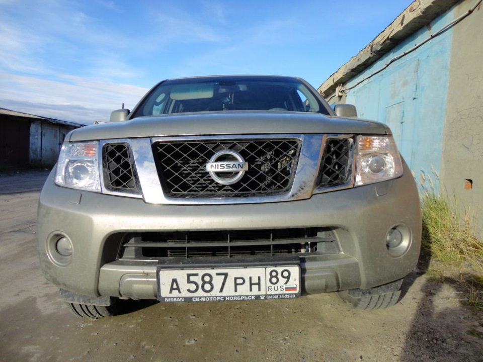

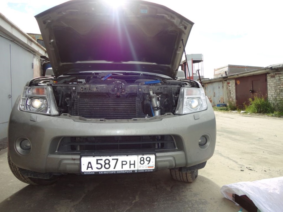

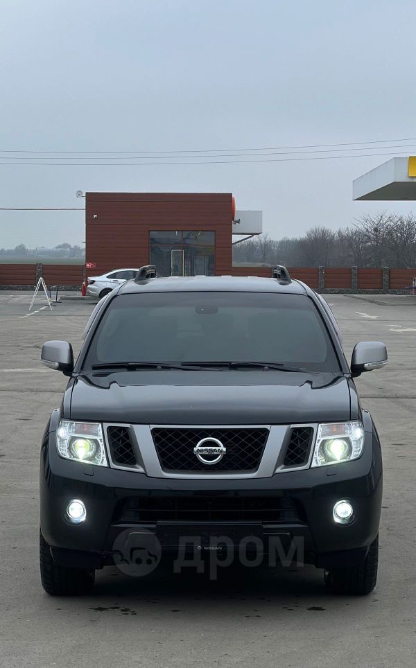

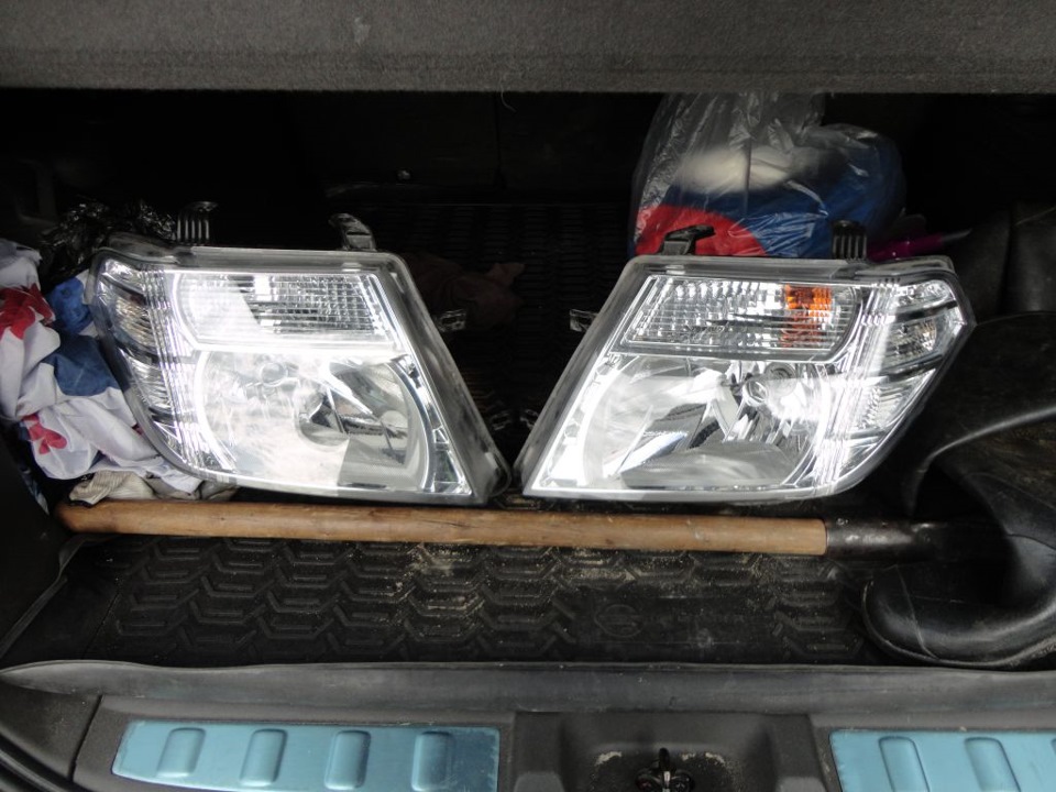

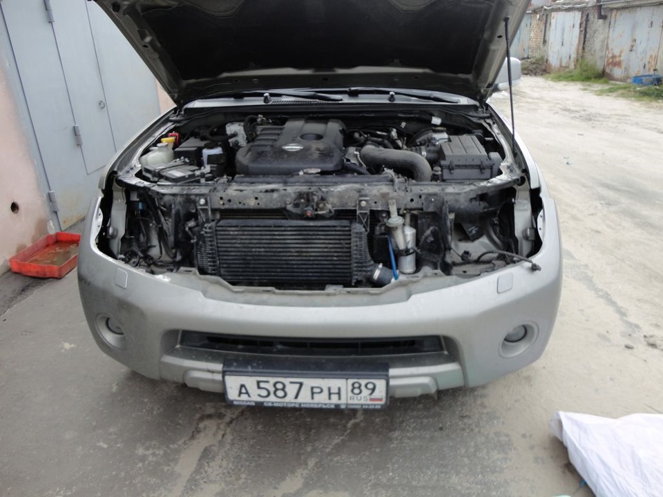

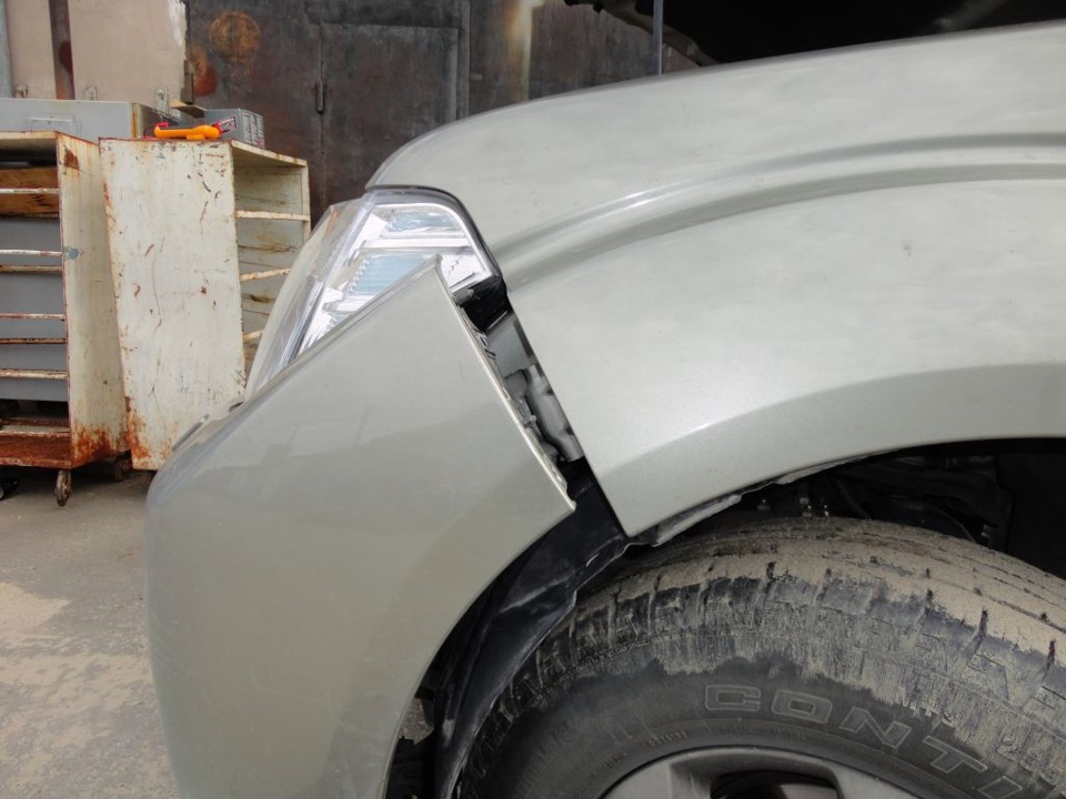

Появилось свободное время выложить фото отчет по установке фар. Думал будет легче. Не удобно сделано, что бы снять фары пришлось откручивать гайки крепления бампера к крыльям и отгибать его, так как фары не вытаскивались.
Как это было:

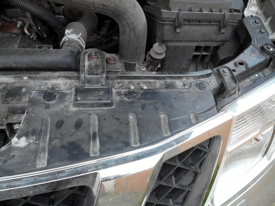

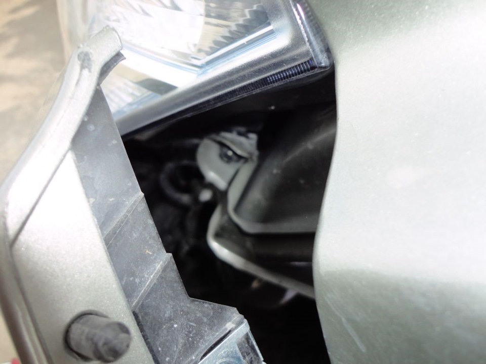

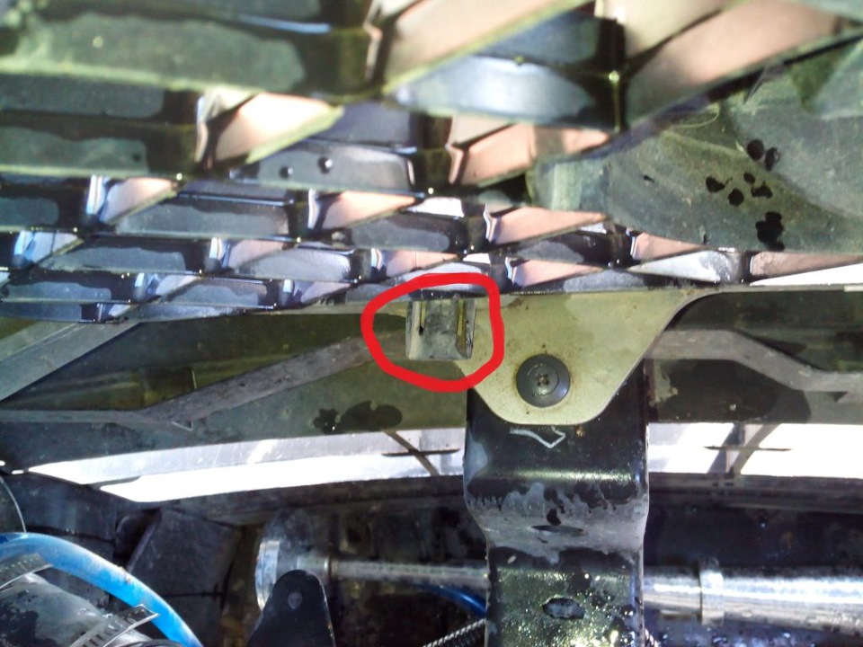

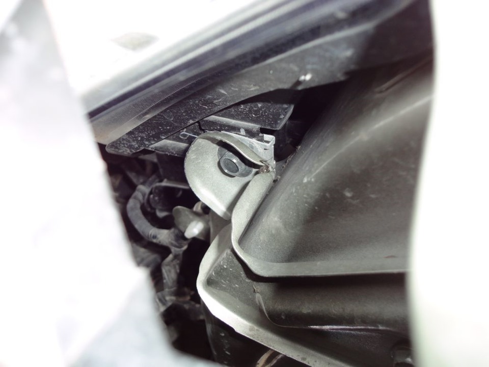

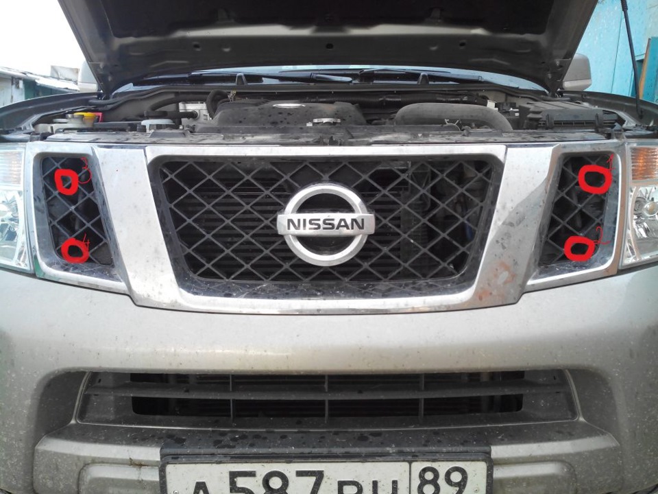

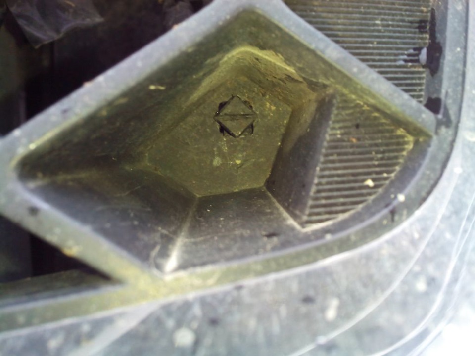

Теперь начинается самое интересное и веселое)) Что бы снять фары требуется открутить и отогнуть подкрылок, открутить два болта которые крепят бампер к крылу, затем убрать заклепки бампера, которые под решеткой и отстегнуть бампер резким, аккуратным рывком. Под каждой фарой защелки для бамперов. Делая все эти процедуры вспомнил все маты которые я знал)))

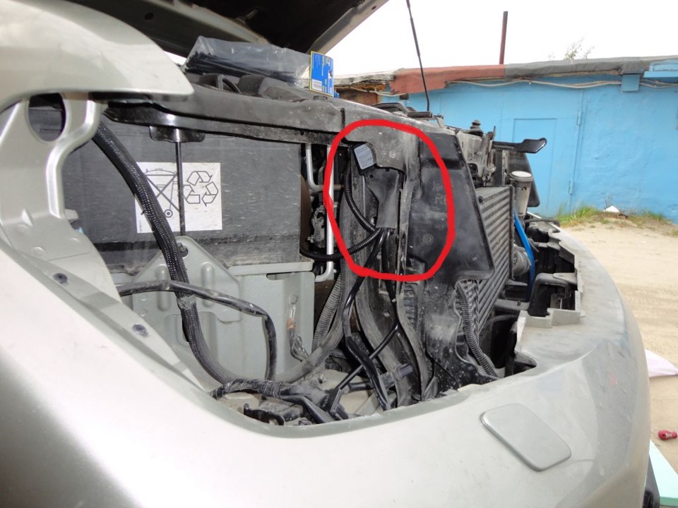

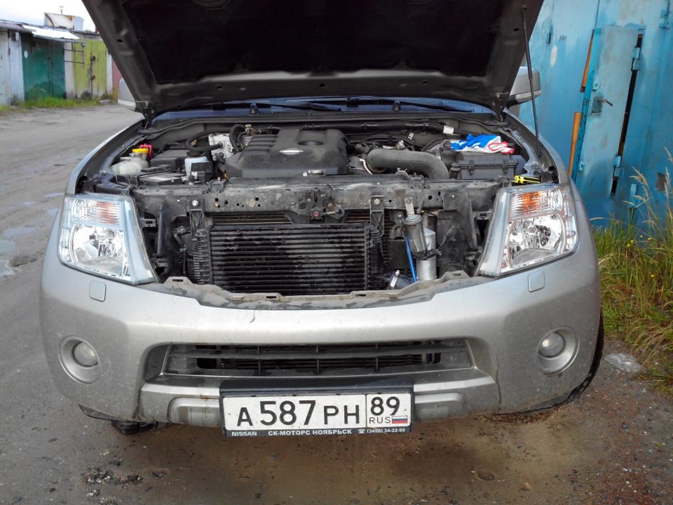

Что бы не ехать к о.д. и не прошивать мозги на дальний (если не прошить при включении дальнего свет будет тухнуть, т.к. при галогенках с включением дальнего отключается спираль ближнего) использовал контроллер от китайского би ксенона.
В общем все прошло удачно. Была загвоздка с подключением левой фары. Долго разбирался почему не загорается, оказалось дело в массе, я подключил минус с контроллера, проверяю прибором питание как положено, подключаю к фаре, не горит. Взял минус отдельным проводом со старого разъема. Пяти пиновые разъемы временно взял от датчиков воздуха от тазов
Совет тем кто будет делать то же самое: снимайте полностью колеса и подкрылки (будет гораздо удобнее).

Доброго дня! Подскажите, как подключились к такому разъему?
К разъему фары?
Стандартный разъем H7, а у фары ксенона 5-и штырьковый (задействовано 4). Каким образом осуществили электрическое соединение к новой фаре или разъем есть в наше проводке?
Разъема нет. Я купил папу разъем H7 и подцепил к нему разъем от таза, если не ошибаюсь от датчика воздуха. Его надо чуть доработать, сейчас не помню что точно, но не сложно. Подключил по схеме. Сейчас попробую добавить схему, если не получиться скину в личку или на почту.
Все понял, спасибо. Схему не нужно. У меня есть )).
