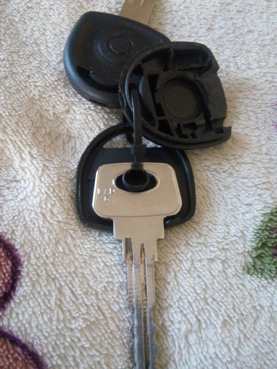

Привет всем! Осенью заклинило ключ в дверном замке, оказалось личинка стерлась. Разобрал замок, вытащил личинку и ездил всю зиму без неё, тоесть машина открывалась любым ключом или плоским предметом. Купил новую вставку с комплектом из двух ключей. Поменял, все супер, но два разных ключа как-то напрягали. Разобрал запасной ключ из комплекта, вырезал лишнее и вложил старый ключ в новый корпус. Теперь все по фэншую…

Привет. А не вспомнишь, на концевик что нибудь нажимал?
Привет! Не помню, но должно по любому.
У меня нифига не достаёт. С водительской стороны, с пассажирской достаёт. Но там и конструкция другая
Тоесть с ключа цз не работает?
У меня блок цз походу сдох. Хотя изначально сломалась личинка, место под стопорное кольца. Временно открывал машину с пассажирской стороны. Сначала перестали срабатывать только задние двери, а потом через пару дне все остальное. Восстановил личинка, все собрал, а цз не заработал( так вот при сборке обратил внимание, что на концевик ничего не нажимает. Если вдруг полезешь туда, обрати внимание.

Если нажать на микрик, то всё работает?
Нет. Но проблема решилась. Заменил блок цз и дело в шляпе. Все работает
