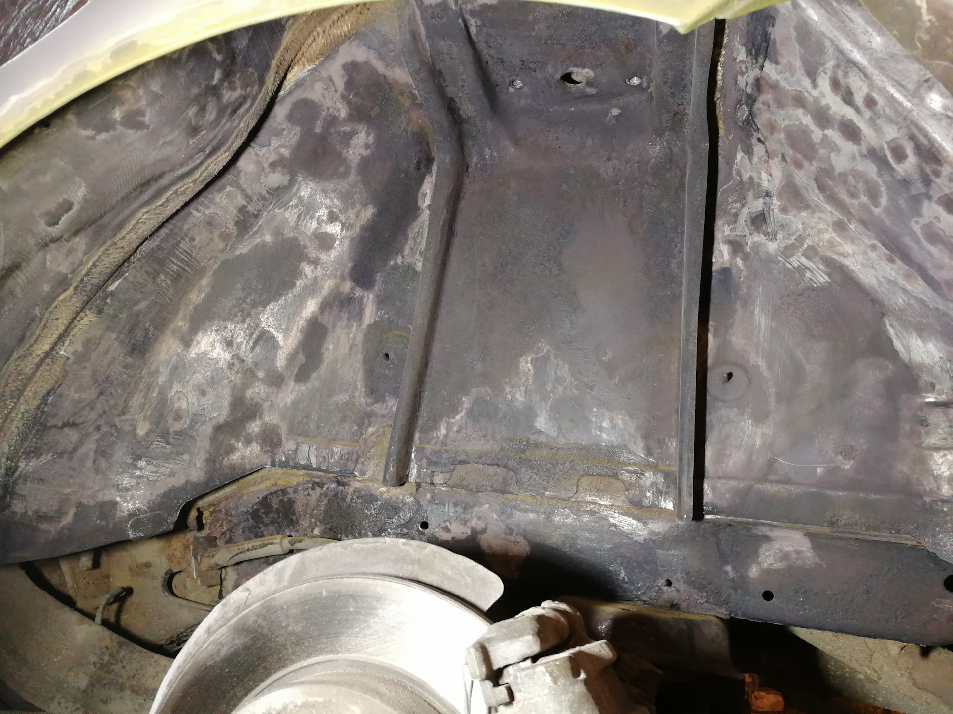

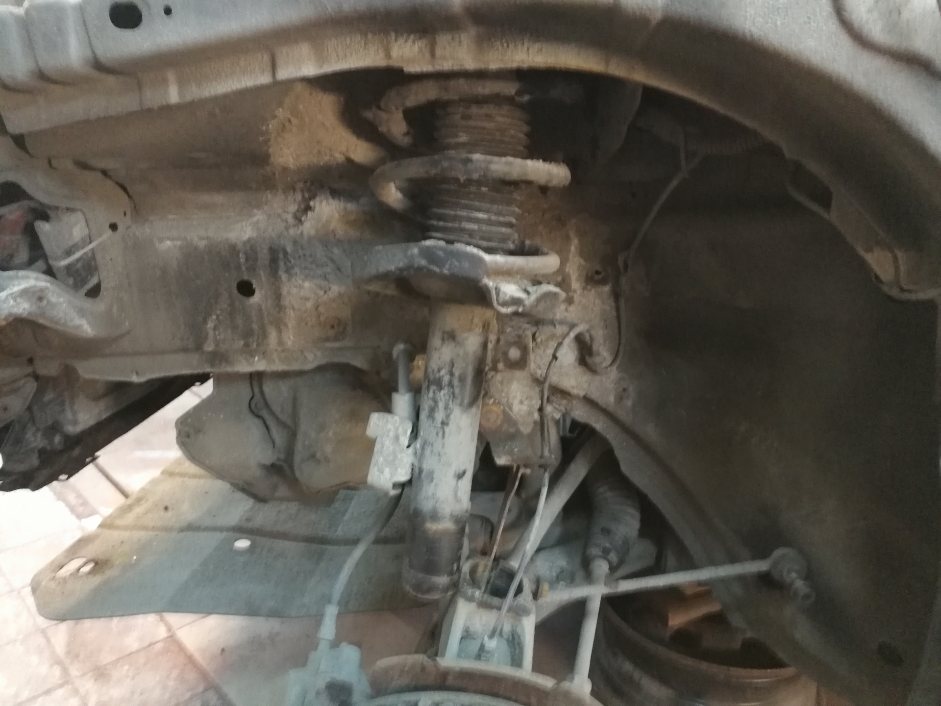

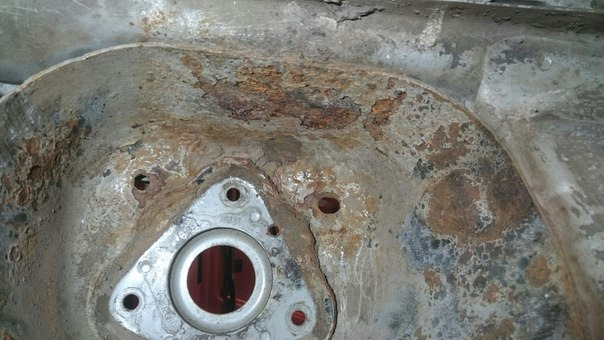

В планах давно была ревизия арочного пространства, причем основательно, так как кое-какие признаки коррозии были. Но только я вот не знал, что ее так много в действительности.

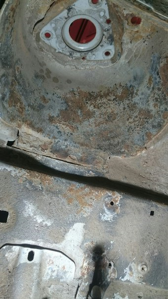

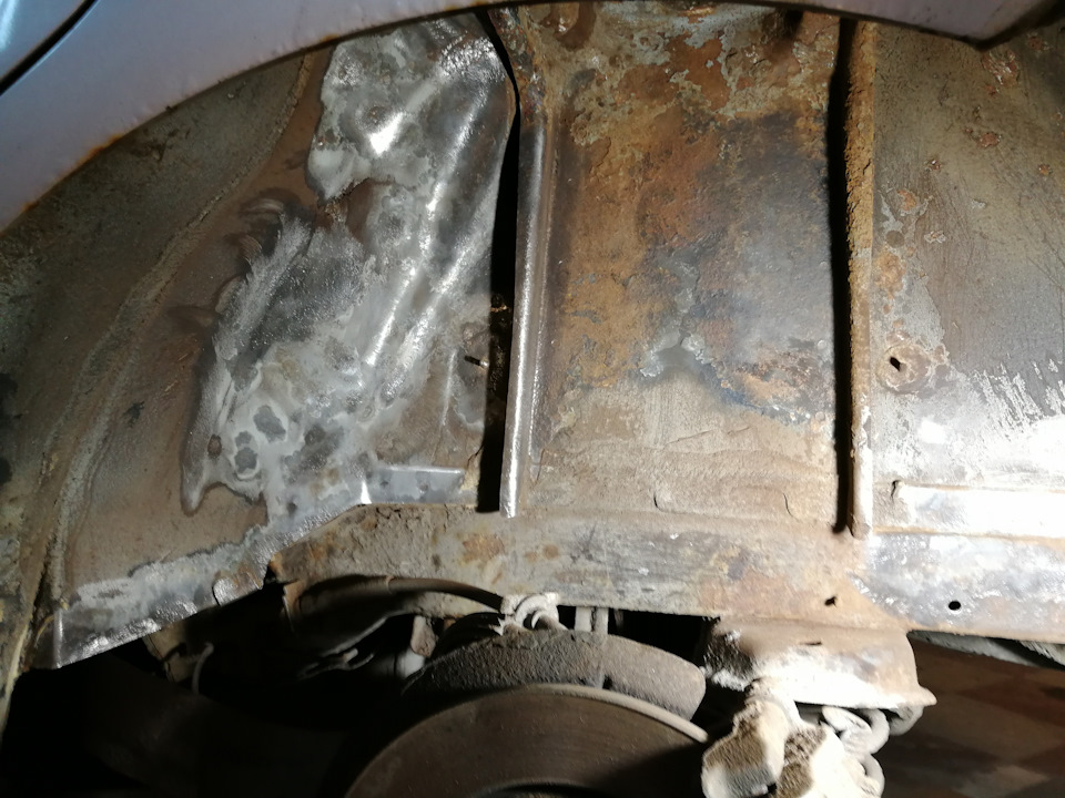

Лет восемь назад проводил защиту арок каким-то средством, только делал не сам, и хз что и как. Но что-то оно не особо защитило🧐. И ещё удивило, что когда счистил старый антикор, было видно что под заводским слоем грунта местами вздутия и тд… Короче, решил зачистить по максимуму, все железо сколько получится до металла, со снятием всех стоек, горловины бака и всего прочего.

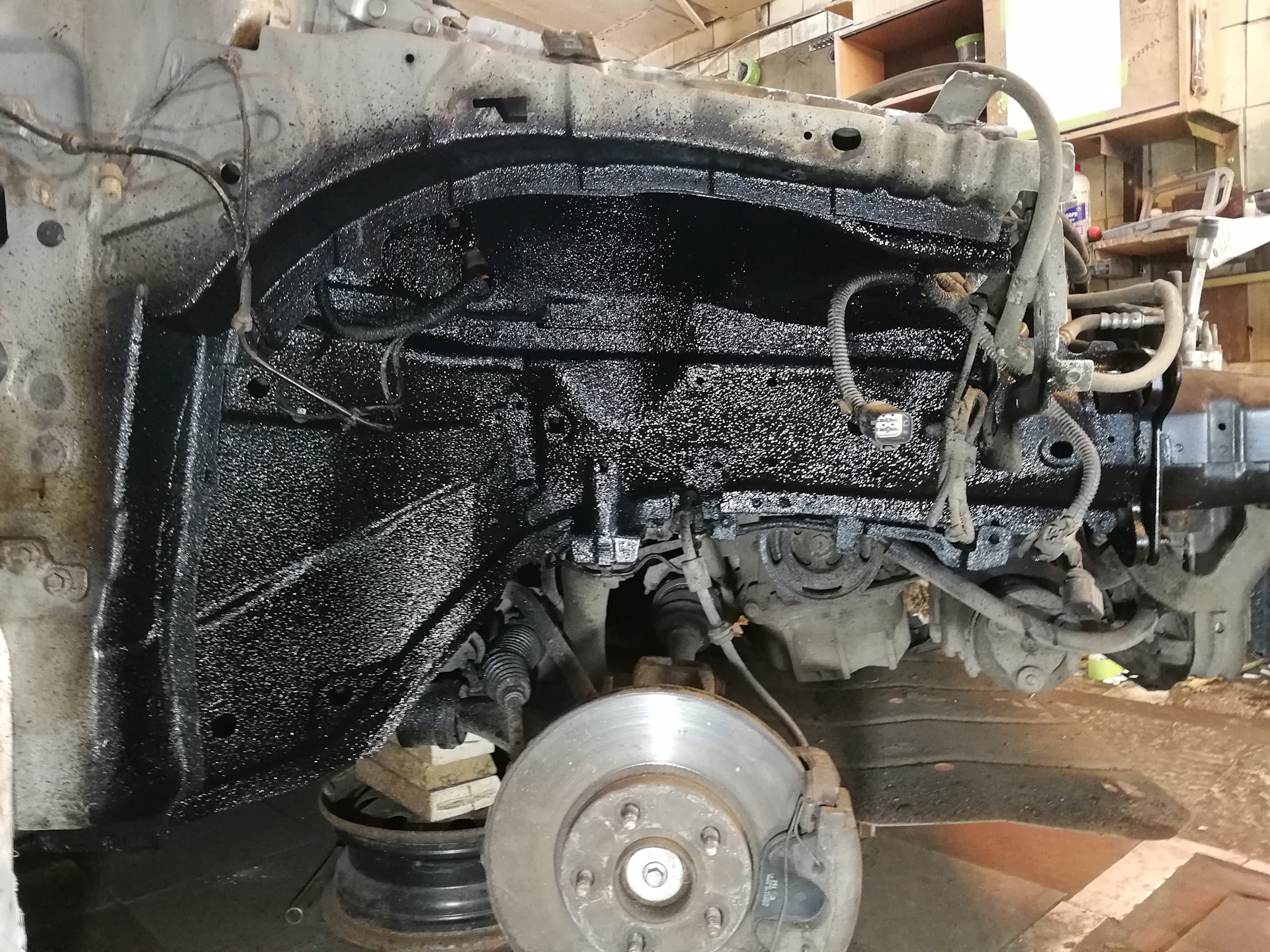

Ладно бы, с задними арками можно понять, лорека-валенки, которые закрывают арку не очень, всегда мокрые и тд. Но вот про перед я что-то не ожидал такого, хотя там стакан можно сказать вообще без локера, но типо жар мотора и тд, я думал там все тип топ будет, но оказалось нет!

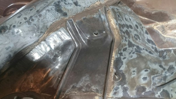

Пришлось снова все чистить до состояния котовьих яиц, так сказать🤣😂

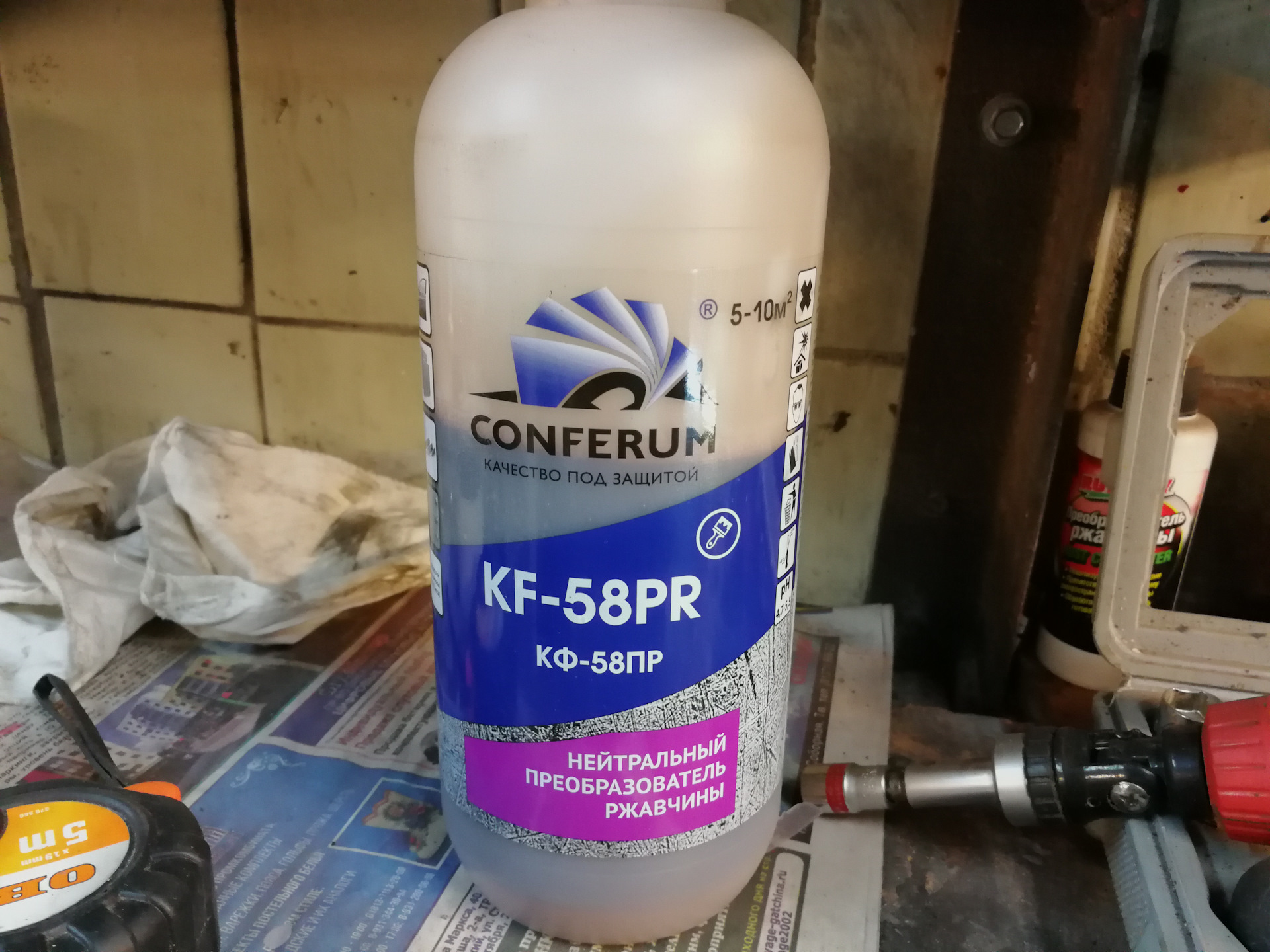

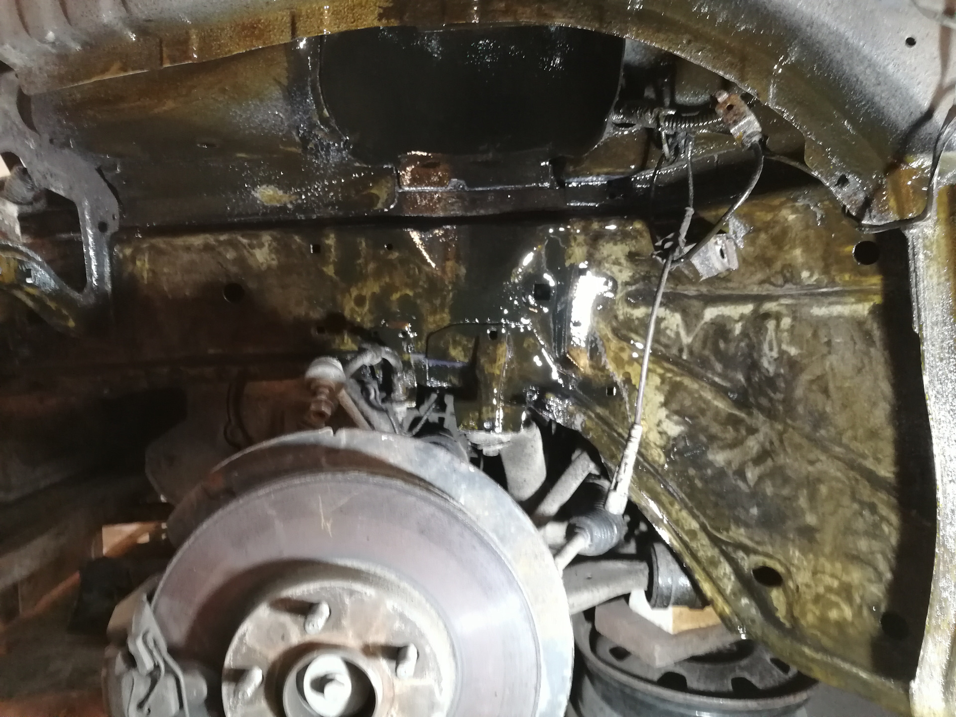

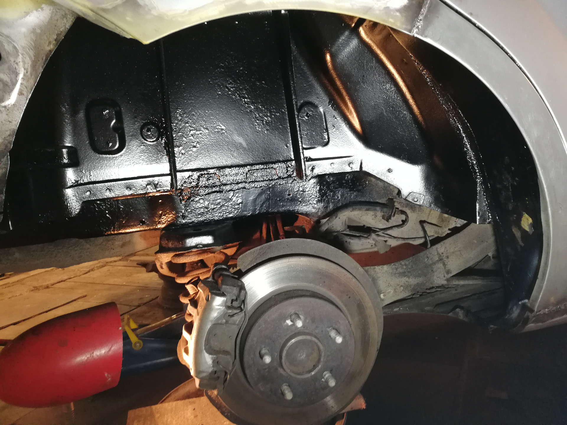

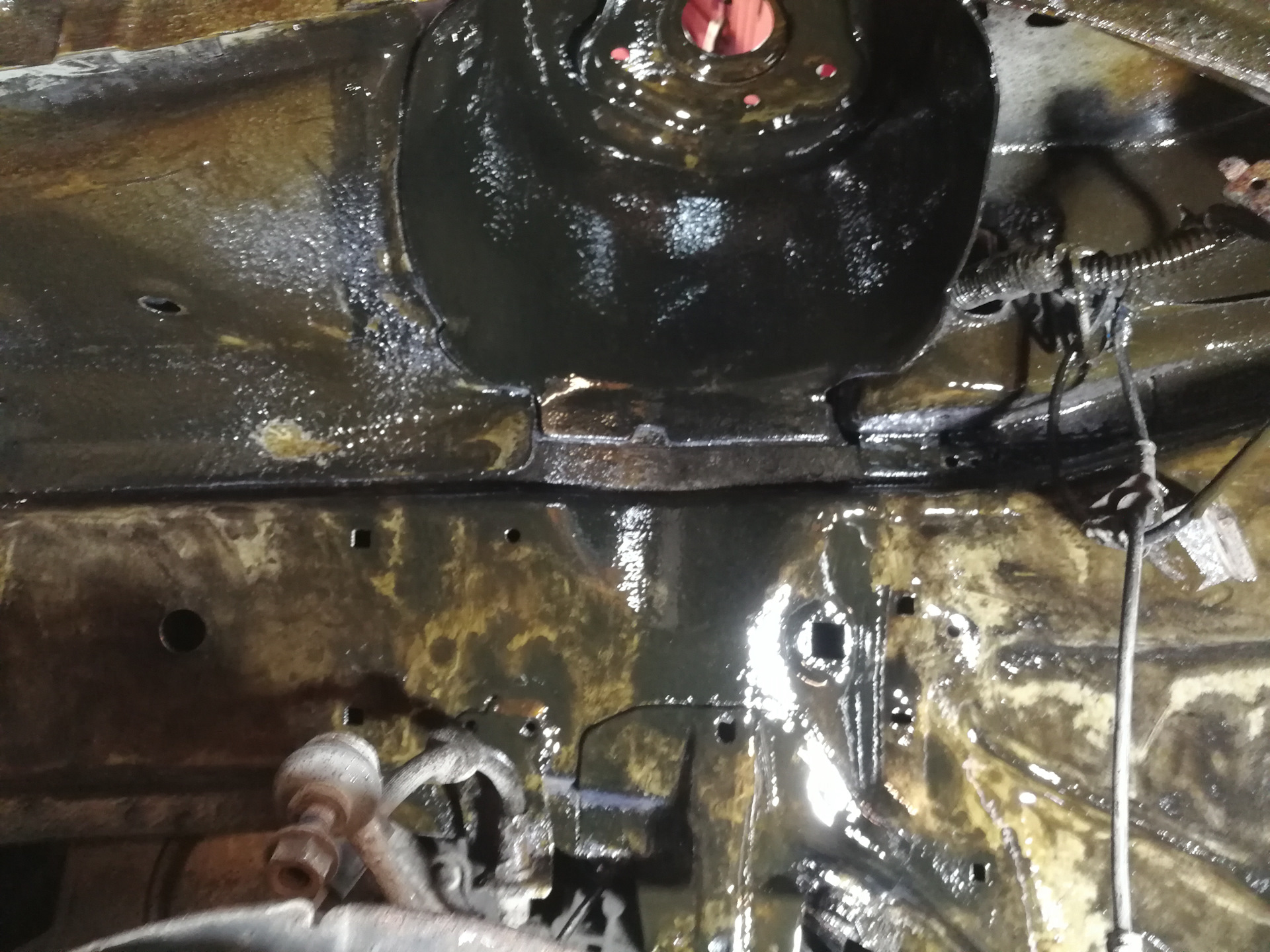

Далее обработал все таким средством в несколько заходов.
Потом, надо пройтись щеточкой и можно антикорить.

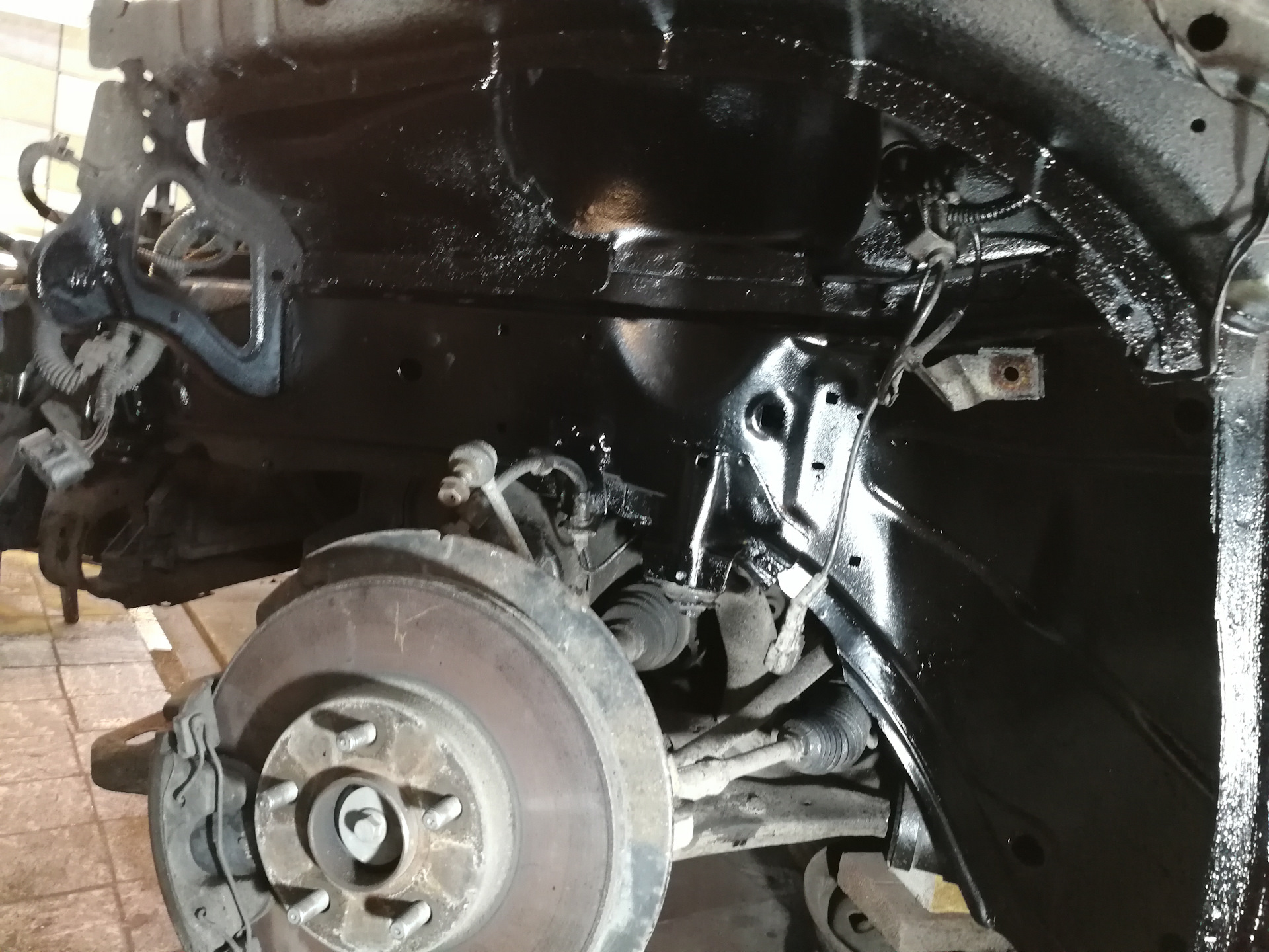

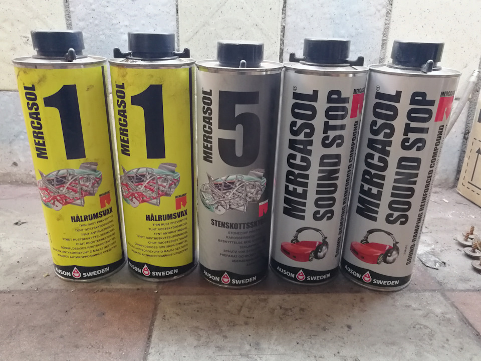

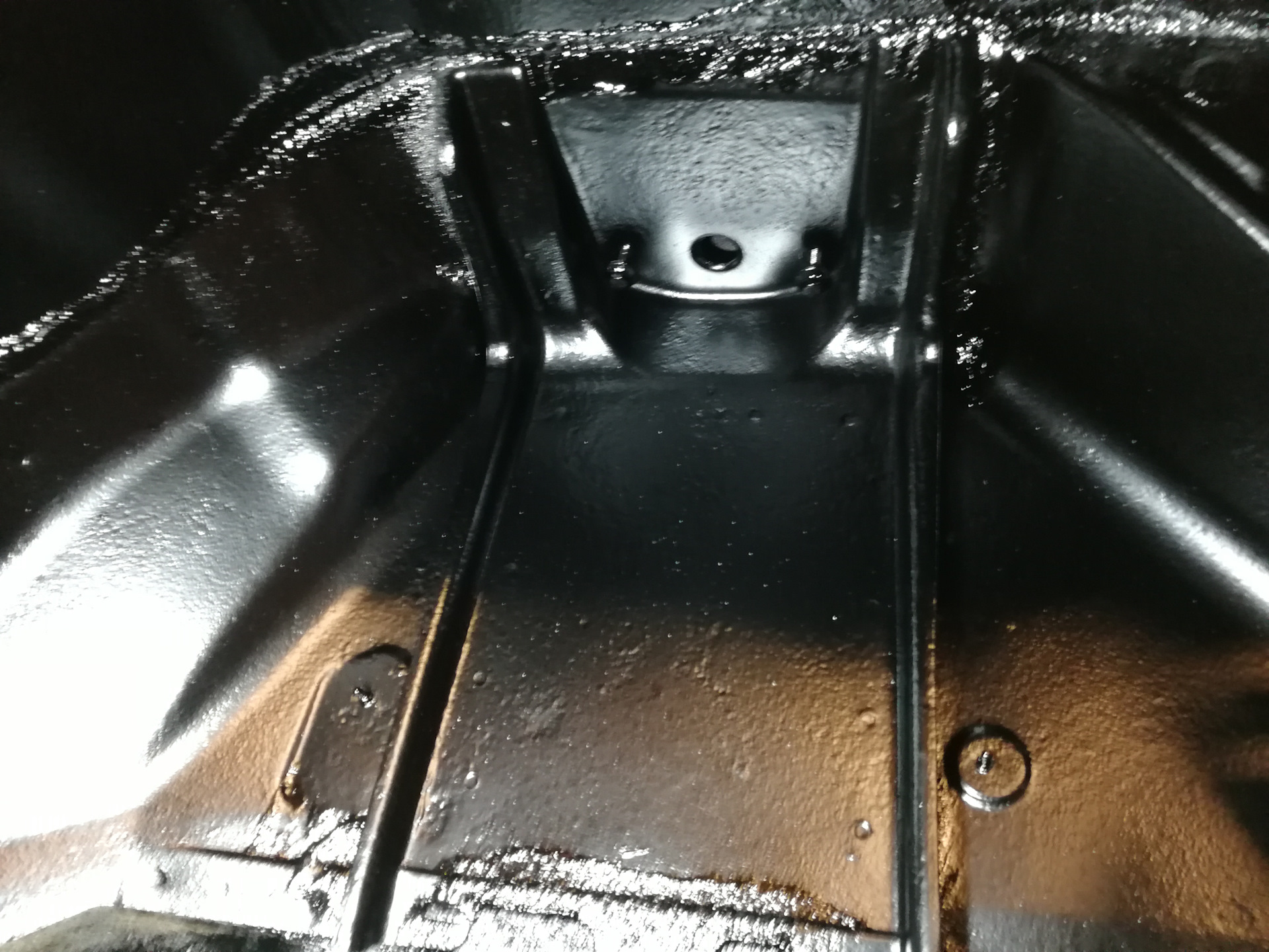

Далее пошла антикоррозийная обработка жижками от Mercasol
В начале тонкий слой Mercasol 1, это типо, как функция грунта… Одного баллона хватило на четыре проема, плюс залил в пороги и всякие внутрянки. Хотя продаваны уверяли, что даже на арки не хватит одного. Сушка примерно часа 4 рекомендуют до образования пленки, но он не высохнет полностью, так и должно быть типо!

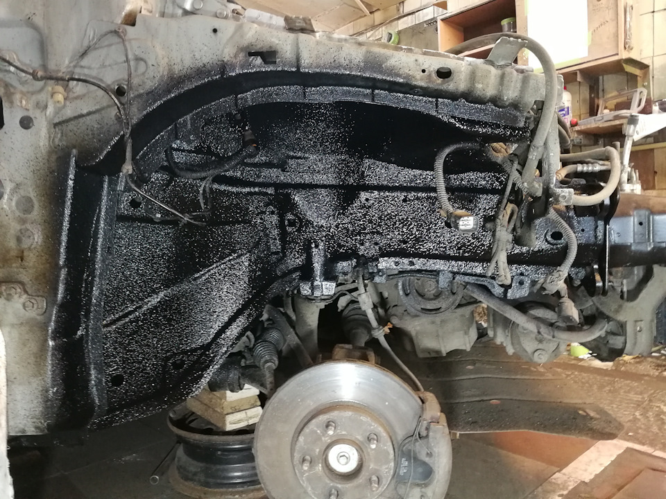

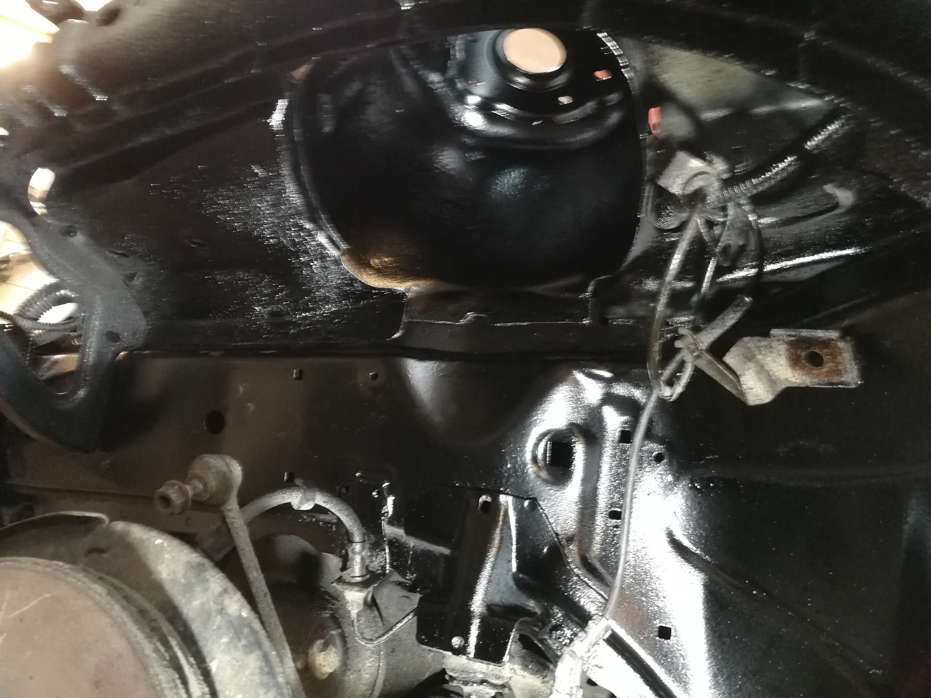

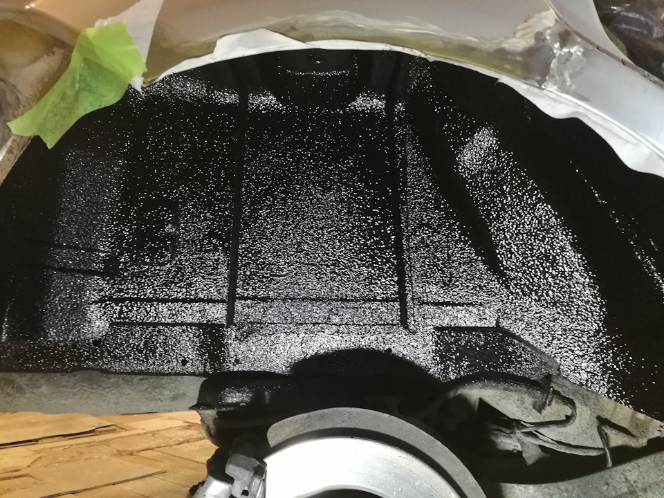

Потом уже в качестве основного слой антикора-шумопоглотителя Nuxudol 1600.
На все проемы хватило половины болона, он ооочень неприятно пахнет.

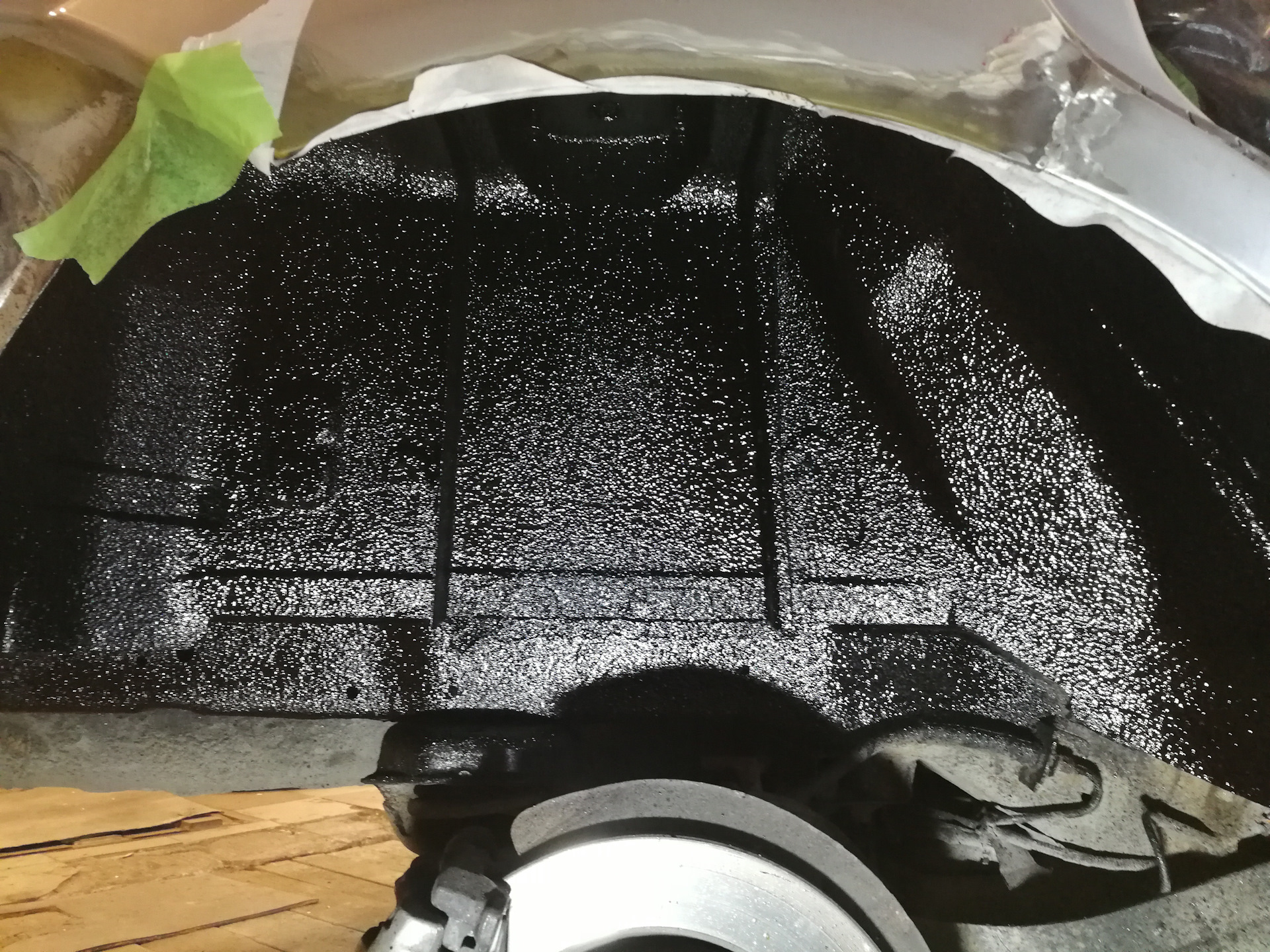

Поидее на этом можно было бы остановиться, но раз закуплено ещё кое-что, то его тоже надо использовать. А именно третий слой Mercasol Sound Stop.
Он гораздо гуще, но решили не разбавлять. Одного баллона немного не хватило, буквально чуть чуть совсем.
И того, ушло пол банки преобразователя(300руб) и два с половиной баллона антикора(примерно скажем за три баллона 2100руб), ну и куча труда на зачистку😞
