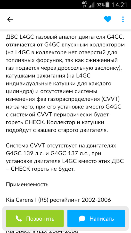

Всем привет, планируется замена ГБЦ(б\у). Нашел одну ГБЦ в очень хорошем состоянии, но там стоят гидрокомпенсаторы. Продавец говорит что двух литровой G4GC, но на наших идут шайбы. В сети нашел инфу что на j2 стоял двух литровый двигатель с гидрокомпенсаторами G4GF. Подойдет ли эта ГБЦ на G4GC, может кто сталкивался? На фото она.

Так и не нашел ответа. Выяснил только что это гбц от l4gc т.е. газовый двиг. На g4gc встает без проблем

G4GC идёт с CCVT, G4GF без. Вангую что не подойдёт ибо управление CCVT требует электронного клапана и соответствующих мозгов…

Есть, ты просто не в курсе :) wikimotors.ru/g4gc/ ну или это не GC
А на фото по ссылке какой по твоему двигатель?
GF, так как нет блока CVVT.
И выглядит он один в один как на фото.
www.drive2.ru/l/9112496/
Открой каталоги на экзисте и там есть две гбц с cvvt и без.
Скорее всего нет, дросселя разные, впуск другой, датчиков меньше
Сегодня скинул свою завтра сравню. Клапанная крышка и прокладка ГБЦ подошли. CVVT у меня нет. Датчик только один в ней стоит, датчик фаз.
