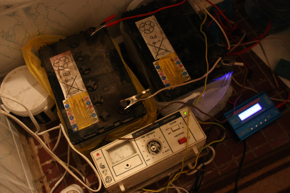

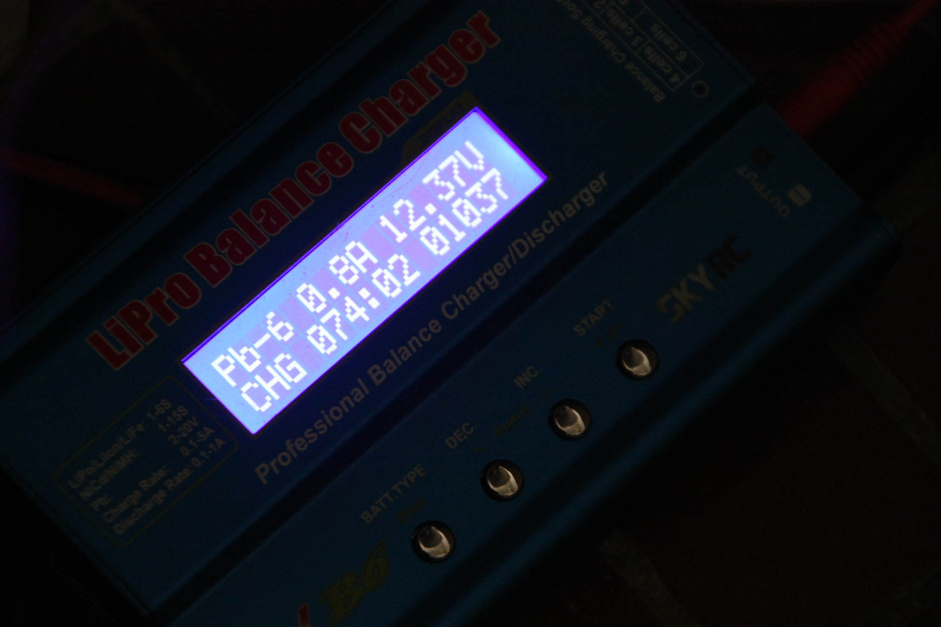

В общем, стоят сейчас оба аккумулятора дома и пытаются зарядиться к завтрашнему дню (а то цветы завянут).

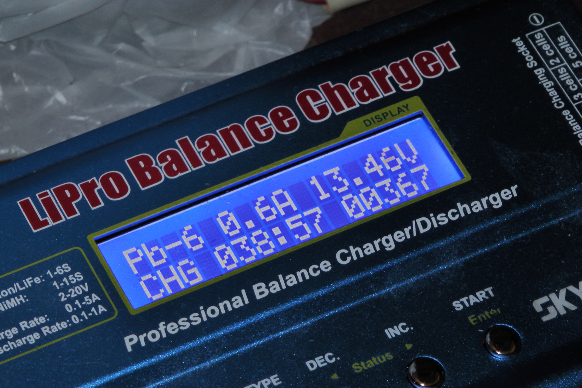

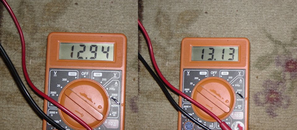

Совсем без ареометра (его я где-то посеял), ориентируясь по другим приборам и регулярно меняя зарядки (одна пытается давать ток 0,1 от емкости, а другая может только до 1А), за 8 часов поднял напругу до 12,2 (сколько было изначально не знаю, так как вольтметр нашел только 4 часа назад).
Upd за 11 часов до 12,35
Upd за 22 часа до 12,8 (забыл контроль включить, так и шпарил всю ночь 4А)
Upd за 24 часа до 12,9 (утром зарядные поменял местами и контроль зарядки активировал)
Выводы делайте сами.

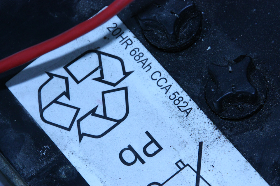

PS Аккумы оказывается Hitachi 68 Ач…

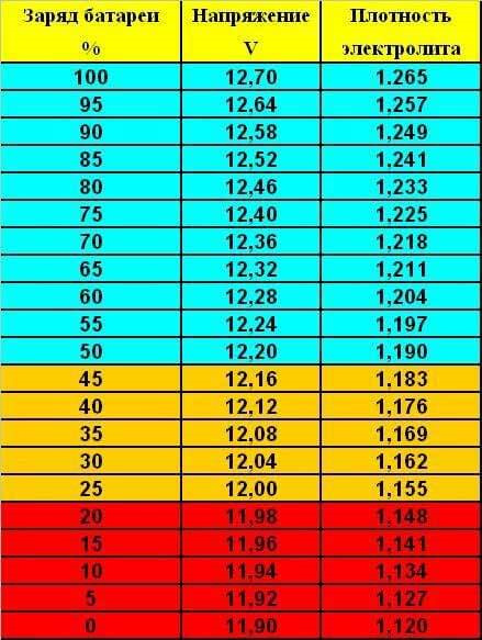

Да вроде вот такие как у человека на 3-й фотке — www.drive2.ru/l/492994076933619843/
Может потому что машина тайская?
Скорее всего. Там один на 85, здесь 2 на 68.
Да два у меня, два ))) Один правда уже поменял
Значит мне дилер "по дружбе" остатки скинул, а себе 2*85 взял :).
Вот вот… А вообще куча тем тут как народ на 90-100 себе берет, особенно кто с люстрами, лебедками.
Ну… наверное за давностью лет и … с ними (с аккумуляторами) :)

Это свинец. Утром однин акк (который заряжался 4А) уже поднялся (фотки обновлю сейчас).
