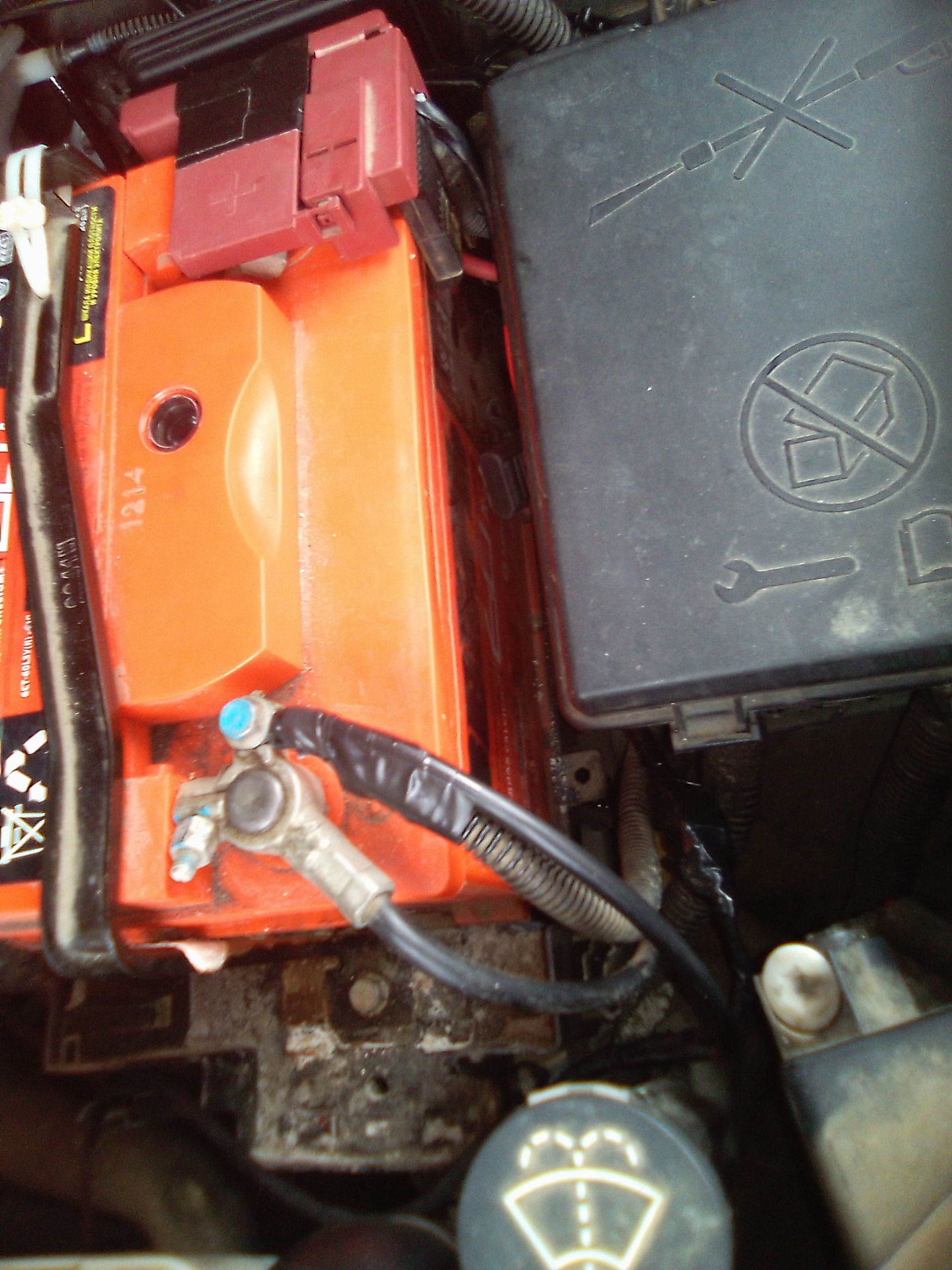

Приехала и посылка с газомозгом Диджитроник макси-2, форсунки АЕВ, редуктор Нордик томасетто. tavil.ru/Netshop/gbo/Gas-Vpr…Gaza_8088.html

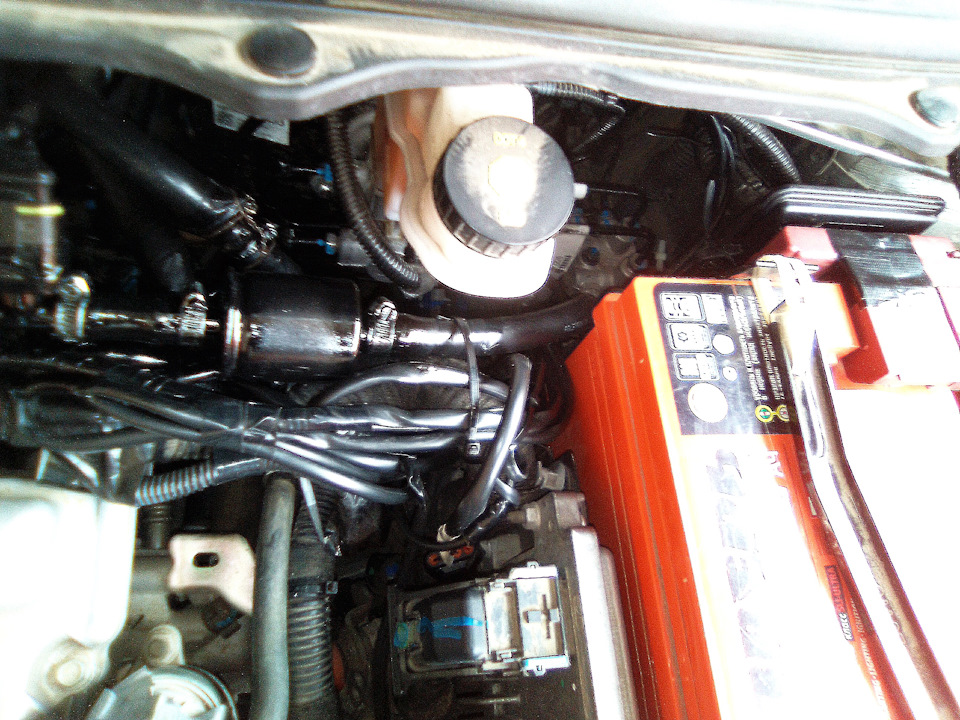

Газомозг поставил за аккумулятором, на фото видно он выглядывает за + клеммой аккумулятора.

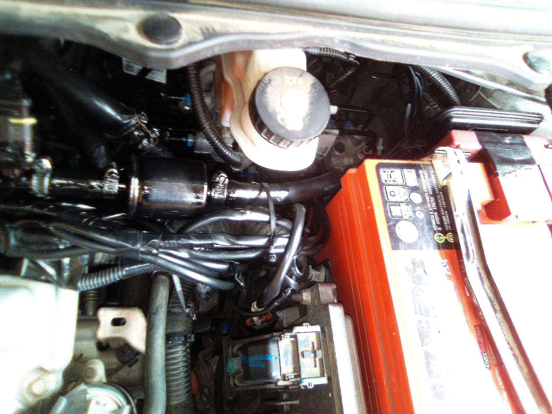

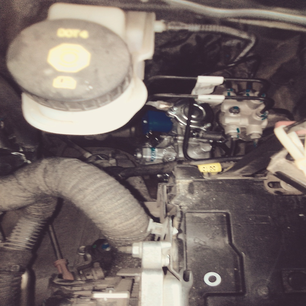

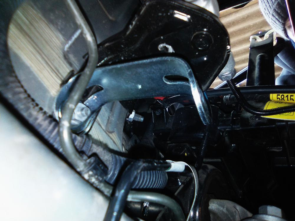

Поставил редуктор газовый на кобальта, сзади аккумулятора, использовал шпильку на которой кронштейн тормозных трубок.

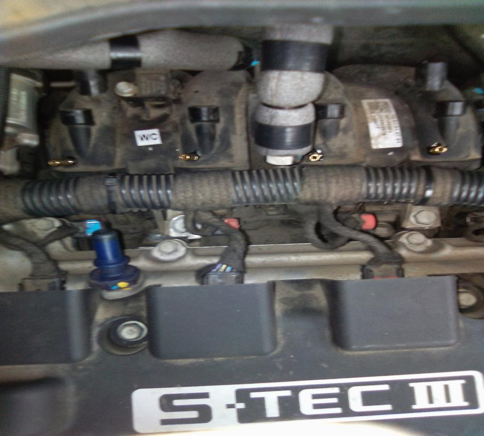

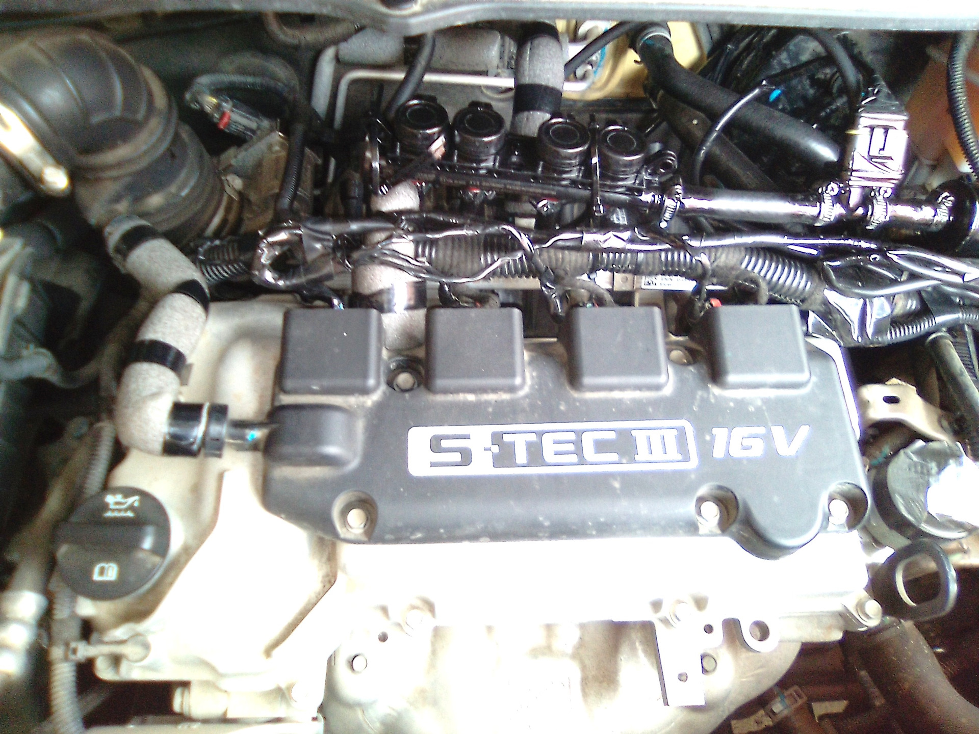

А так-же всверлил штуцеры форсунок в впускной колектор, немного к левой стороне каналов, да и раздвоение каналов на twinport идёт ниже моей врезки штуцеров. Ниже места моих штуцеров на 1см, начинается разделение каналов пополам.
На резьбу штуцеров капнул суперклея, при завершении вкручивания.
Газофорсунки закрепил на пластиковых хомутах(2 справа и 2 слева), блестящие части(и фильтр, и хомуты) покрасил чёрной краской для монотонности подкапотного пространства. _____________________

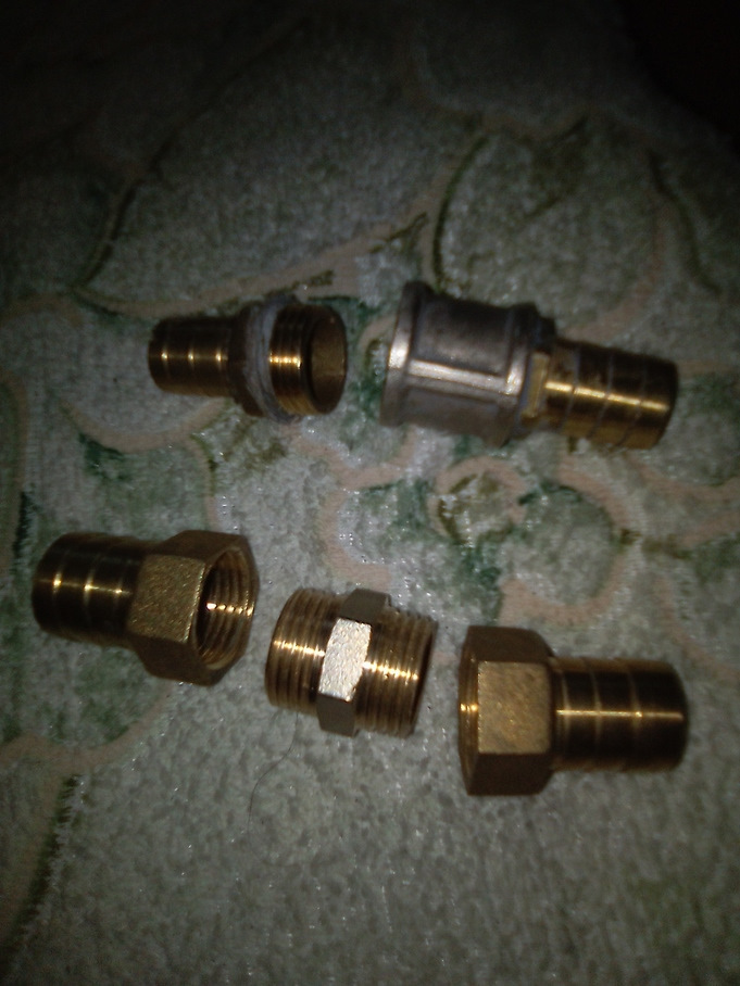

На редуктор подключил обогрева шланги, 2 дня по 3часа ковырялся, потому что на шлангу от печки надо штуцер тосольный 19-21мм(21 туго налазит, но вроде как крепче будет сидеть шланг), а на шланг к редуктору 16-18мм штуцер надо. Я в хоз магазине собирал штуцера с 3 частей латунь(1 угловой, и 1 прямой собрал), середина с резьбой и два штуцера вкручивающиеся в эту резьбу.
Подключил "последовательно" на 1 верхний тонкий шланг печки под капотом, это как я понял выход из печки.
Обрезал пружину в крышке расшир бачка, на 8-9мм, два раза по 4мм обрезал, пока не осталось 6мм вдавливать защёлку-крышку корпуса клапана пружины(там с завода 15мм примерно надо вдавливать крышку пружины этой).
По усилию вдавливания пружины по заводской длинне, ощущение что крышка держит давление не менее 2атм (не выдержит такое редуктор и соединения на хомутах).

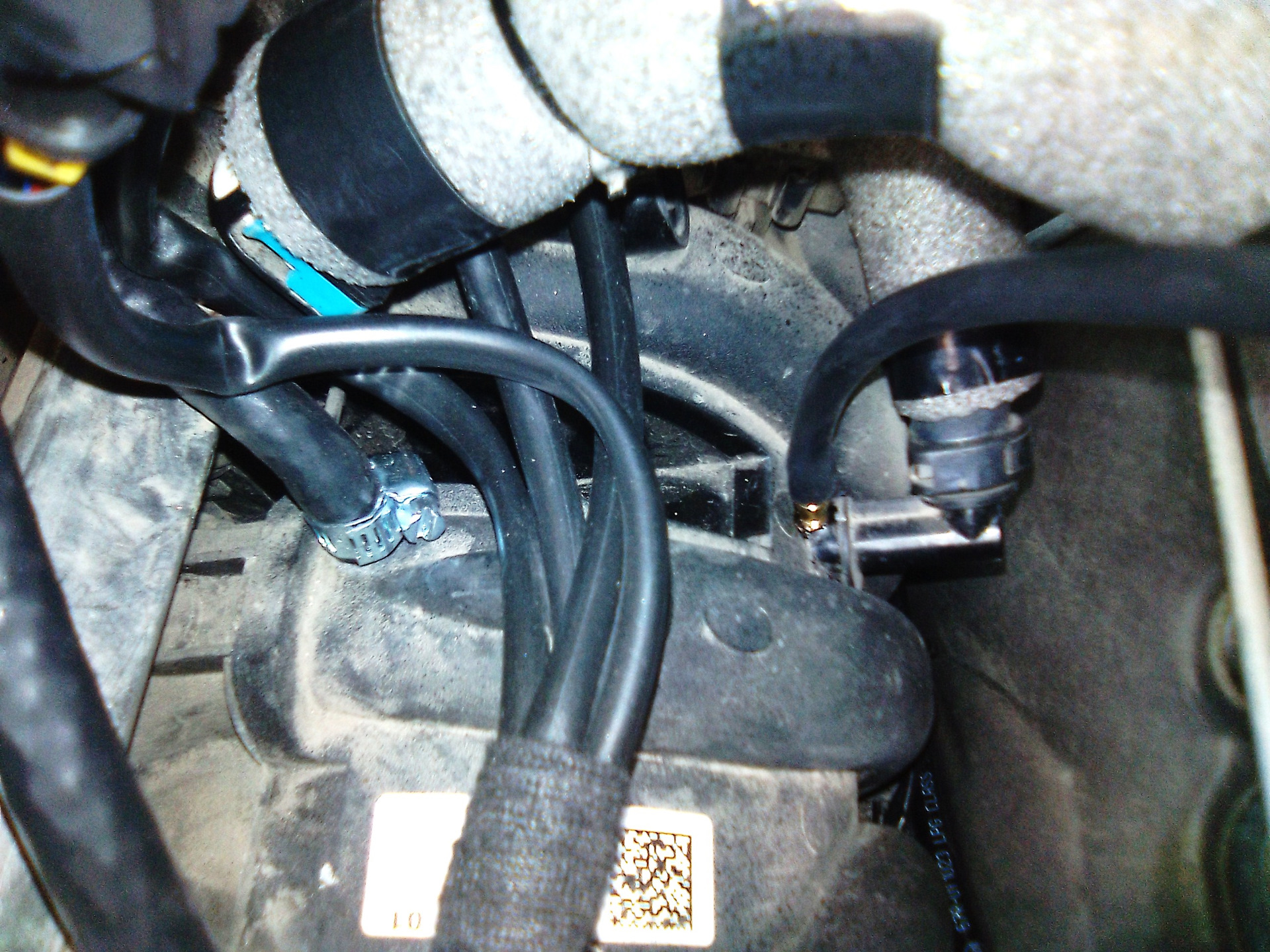

Штуцер вакуума для map врезал в место куда подключена вентиляция картера, на фото есть.

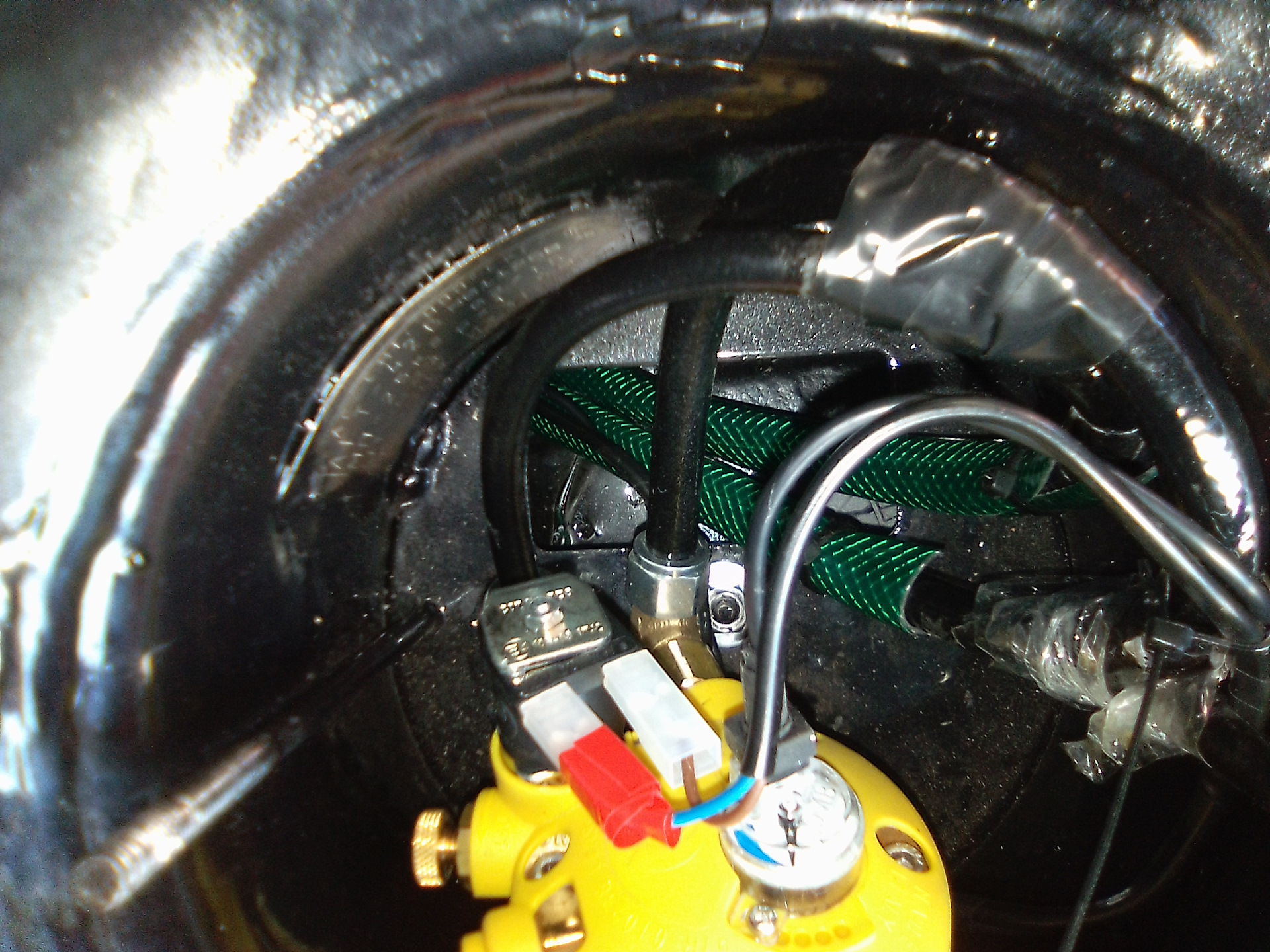

Баллон в нишу запаски, выход на улицу через правую резиновую заглушку в нише запаски. Центральный болт крепления балона вкрутил в штатное место штыря крепления запаски, а второй болт крепления балона — просверлил нишу запаски. Все сверления закрашены краской чтоб не ржавело.

На газофорсунках рассверлил штуцера на 2.2мм(свёрла нашёл в хоз-магазине 1.8, 1.9, 2, 2.1, 2.2), больше сверлить не стоит я думаю.

А почему штуцера так далеко от клапанов врезали?
1.Главное что работало гбо отлично года 3 (снял когда началось ужесточение наказаний за незарегистрированное гбо).
2. Ближе, это значит снимать впускной коллектор для установки штуцеров? Не вижу смысла так заморачиватся, работало отлично как уменя на фото.
3. У кобальтов впускной коллектор типа twin port, каждый канал перед впускными клапанами поделен на 2 части. Одна часть каналов закрывается заслонками, при езде на малых нагрузках даигателя (для экономии задумано).
Поэтому не хотел угадывать в правильную ли половинку канала поставил штуцеры.
А поставил штуцеры до разделения каждого канала пополам.
Я почему спросил, а потому, что недавно поехал заменить форсунки на скоростные и мне пересверлили отверстия и установили дюзы также как у вас, хотя раньше они стояли в самом низу. На вопрос почему так сделали, внятного ответа не последовало, а сам я подумал, что им просто не хотелось утруждаться с соединениями новых шлангов в неудобном месте.
Теперь всё понятно, видать они сделали по правилам.
