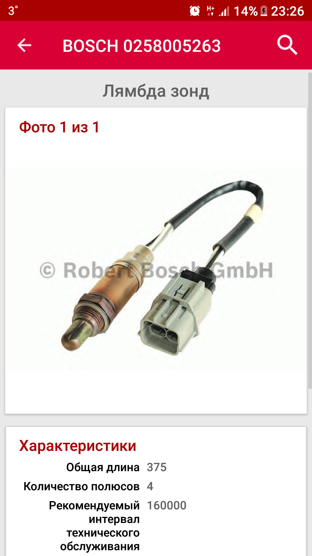

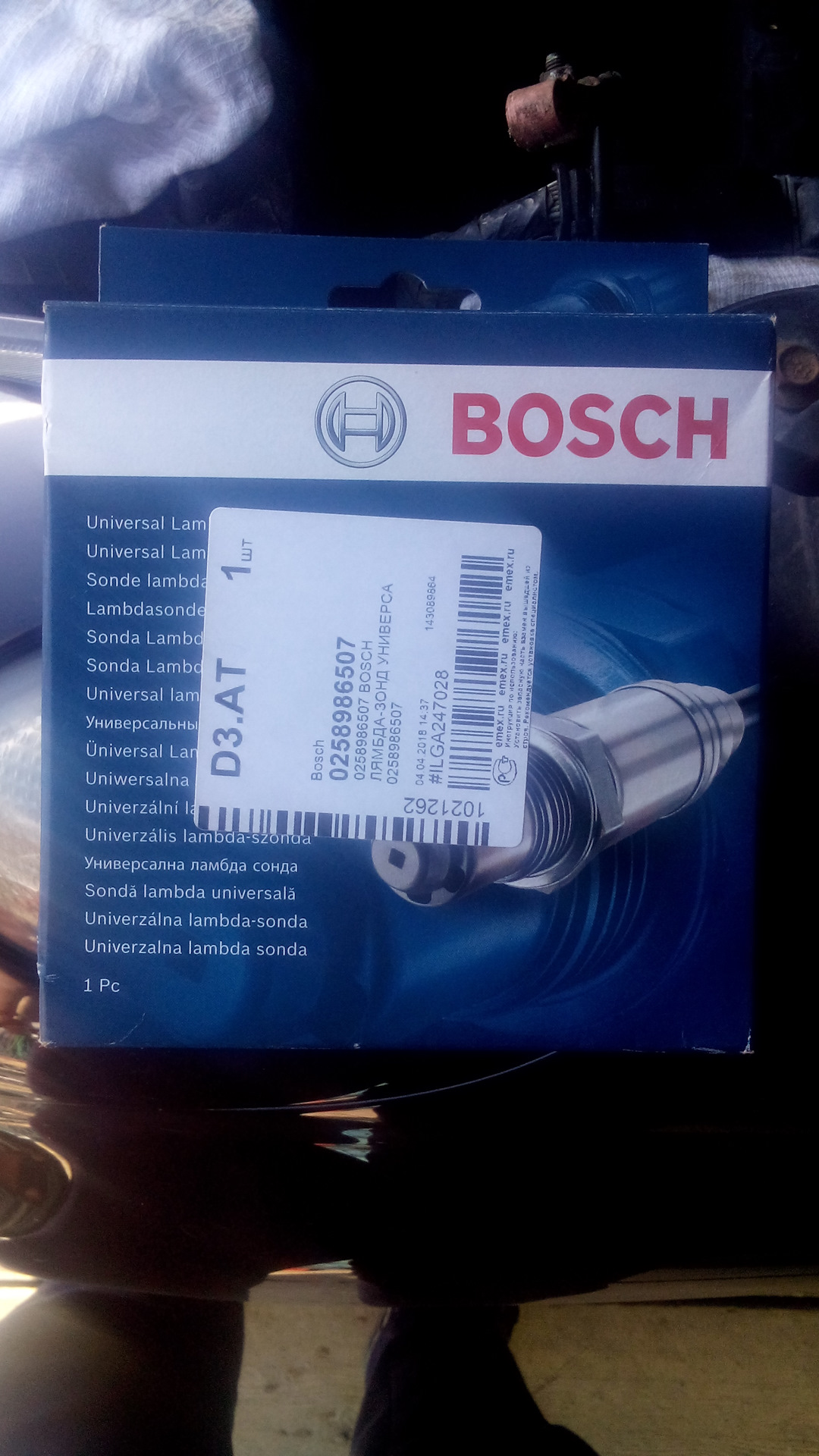

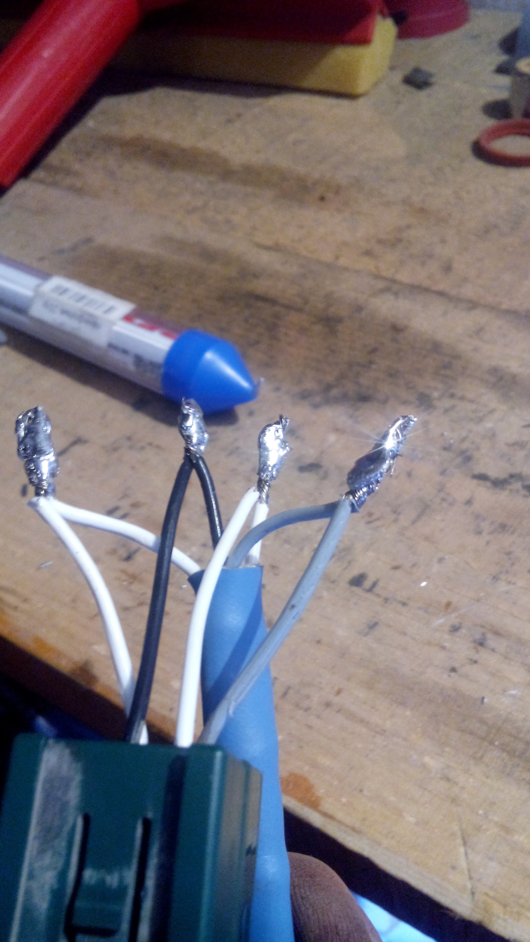

Заказал бош, сказали придет с фишкой как у ниссана, а вот х. там плавал, пришел универсальный фишка с ним идет, но надо распиновывать самому, цена вопроса 2,5к

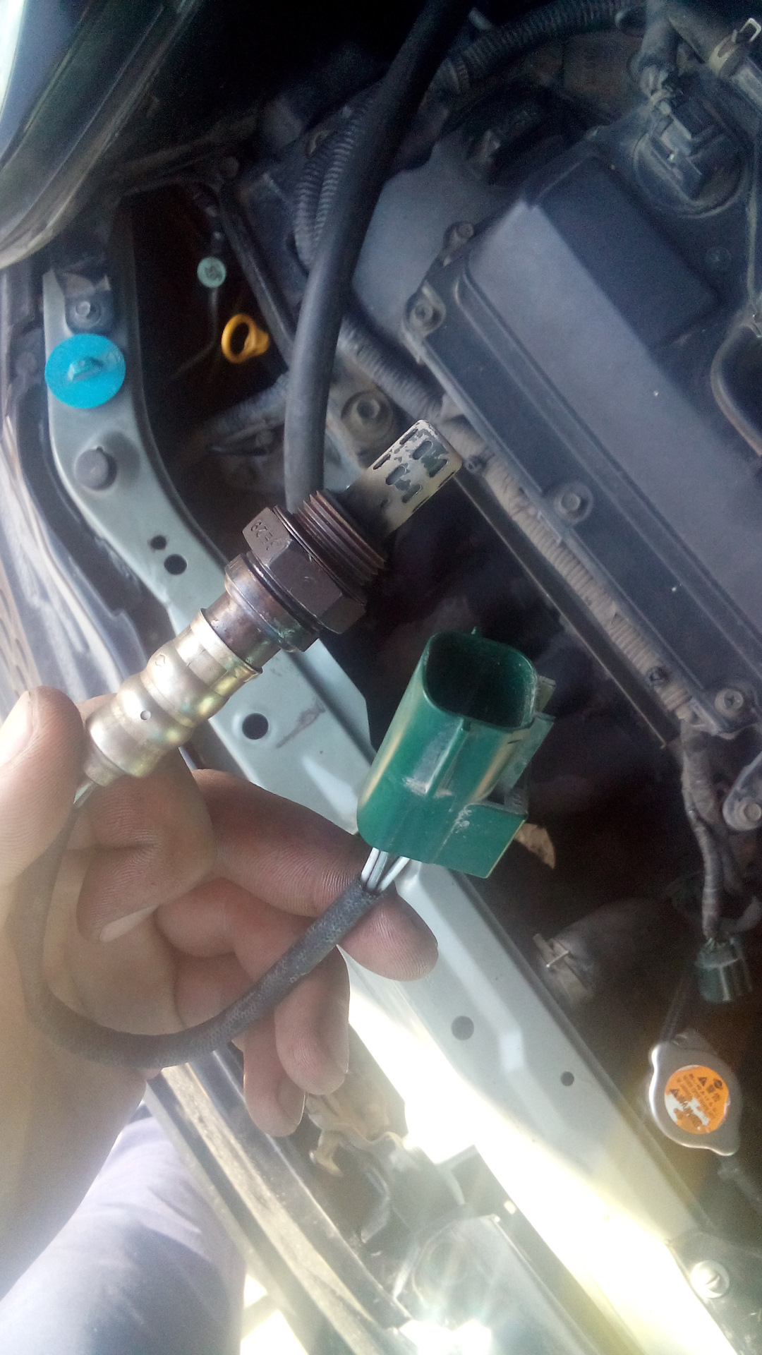

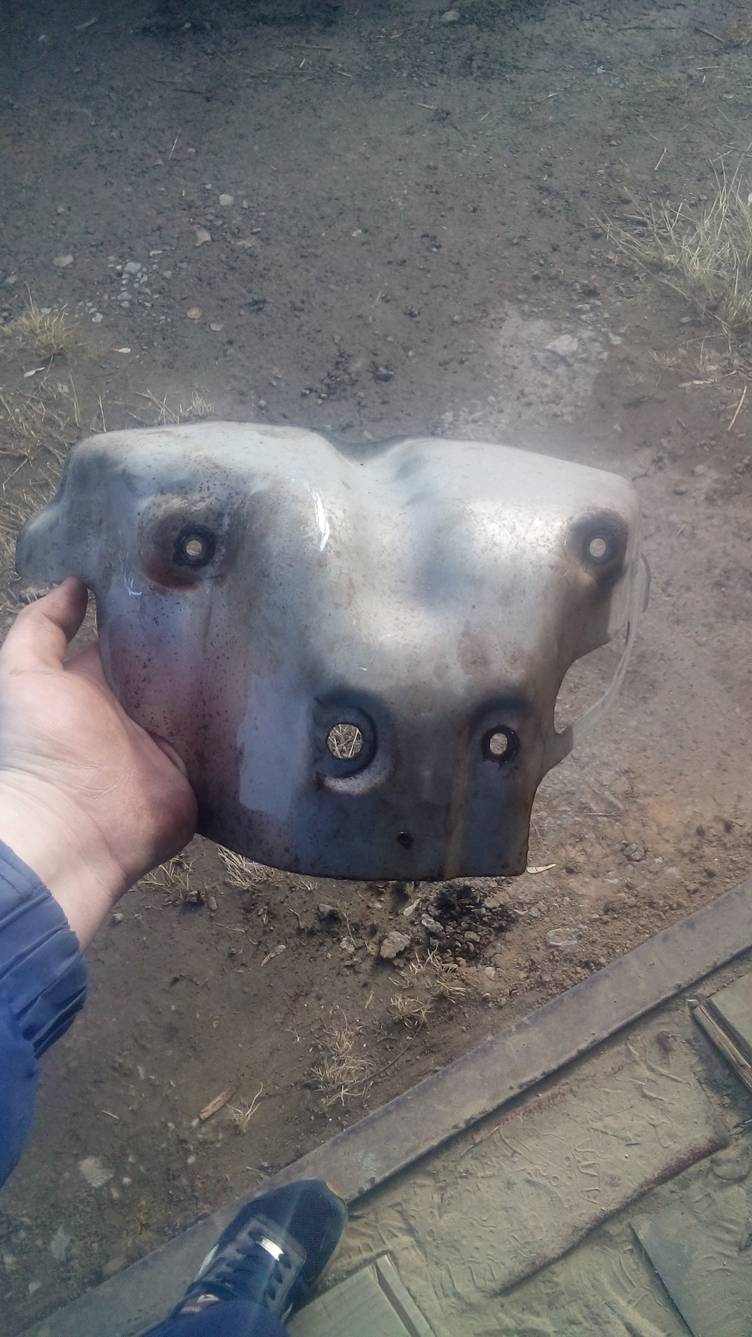

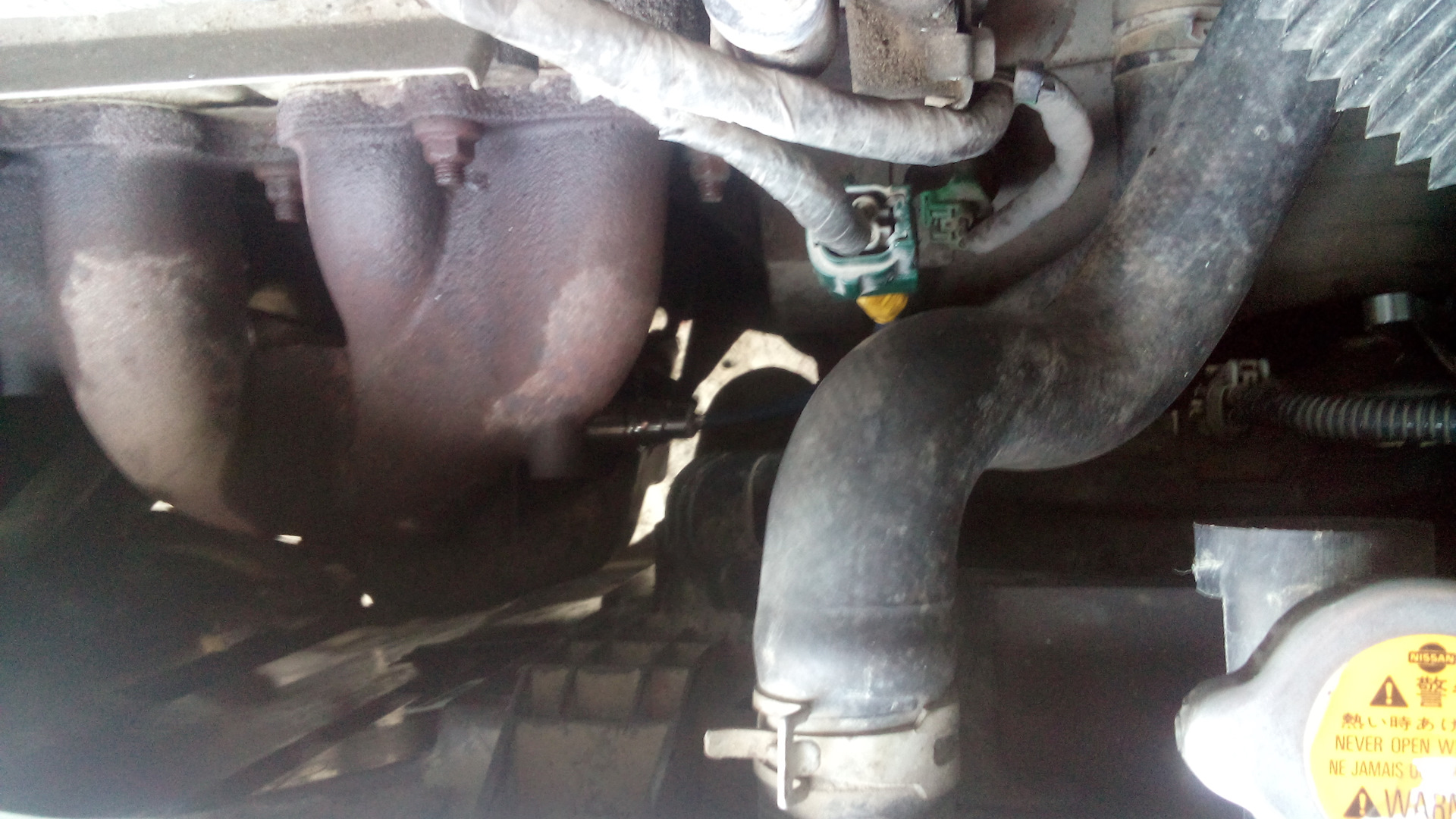

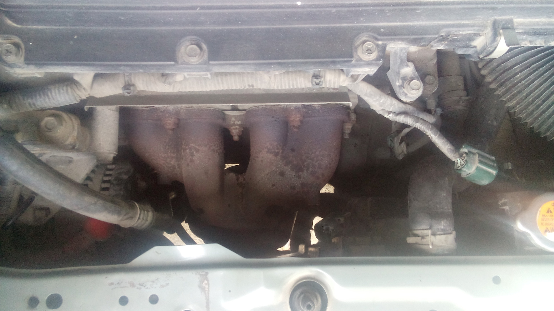

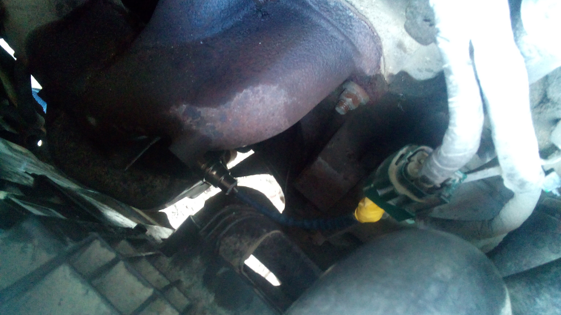

Снял клемму, открутил защиту с выпускного, отцепил фишку лямбды

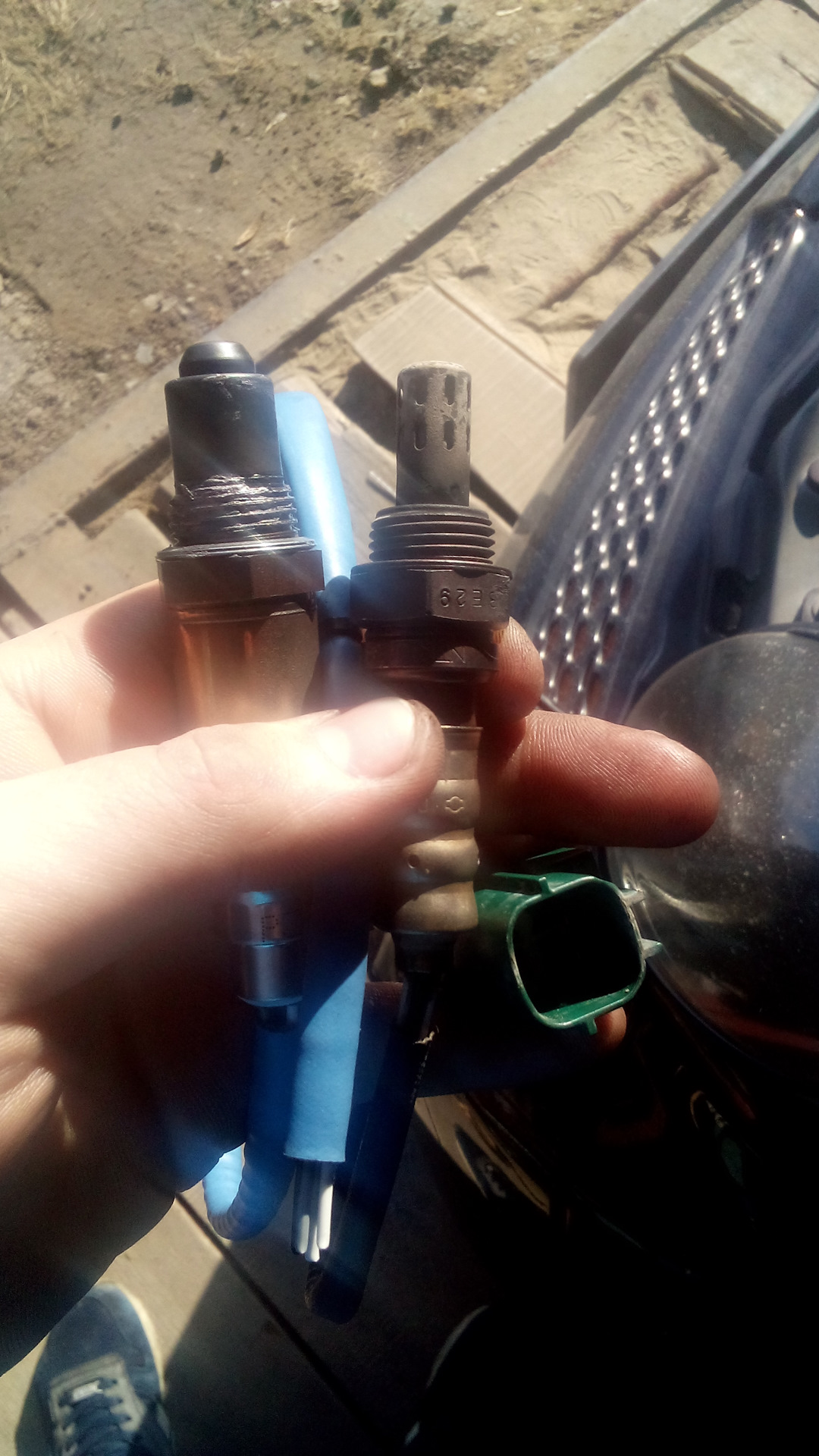

Выкрутилась без особых усилий, ключом на 22

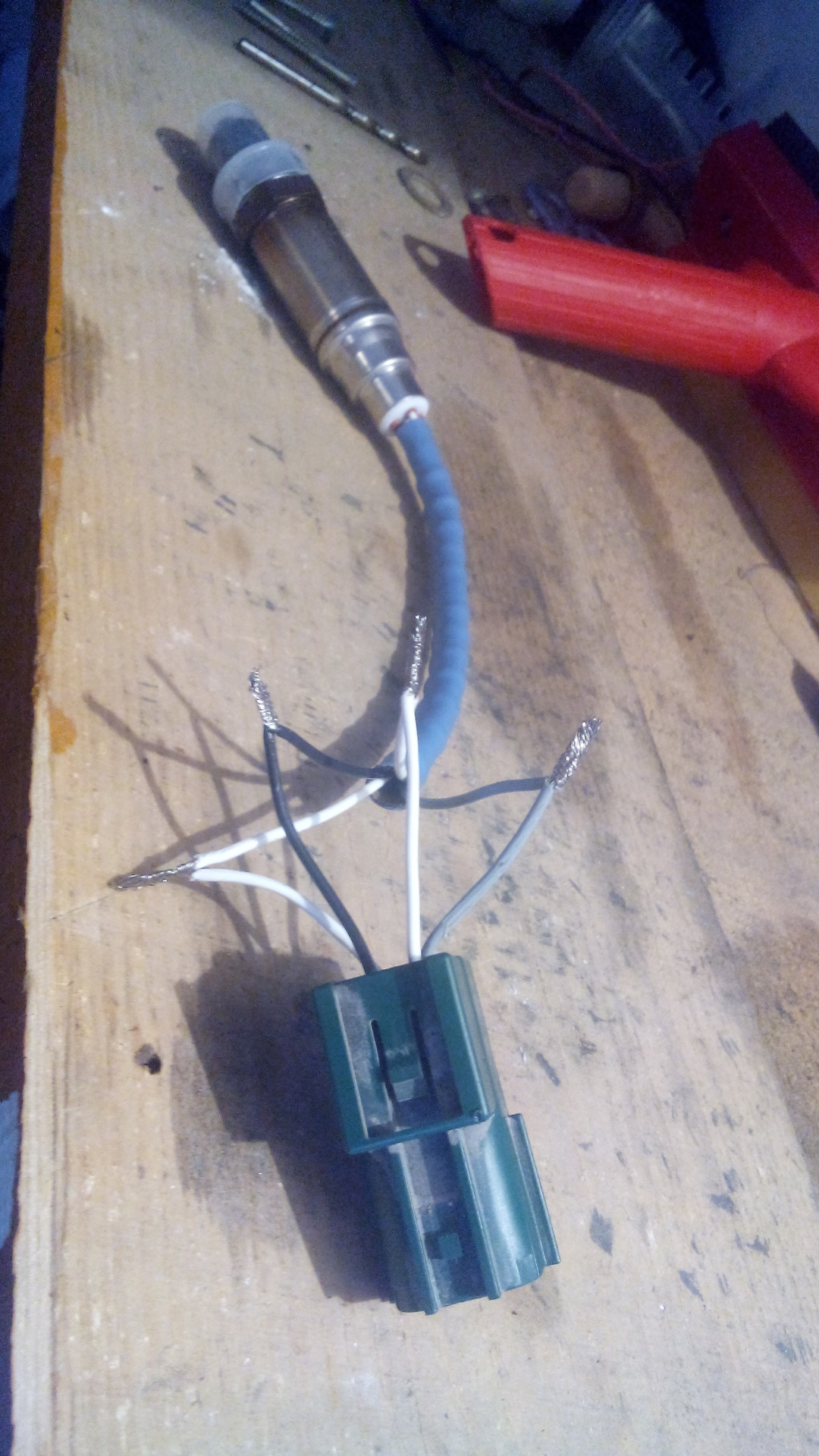

Решил оставить родную фишку, т.к с бошевской идет универсальная фишка и пришлось бы теребить косу
Скруточки, пайка, изолента
Желтая изолента сочетается с щупом)

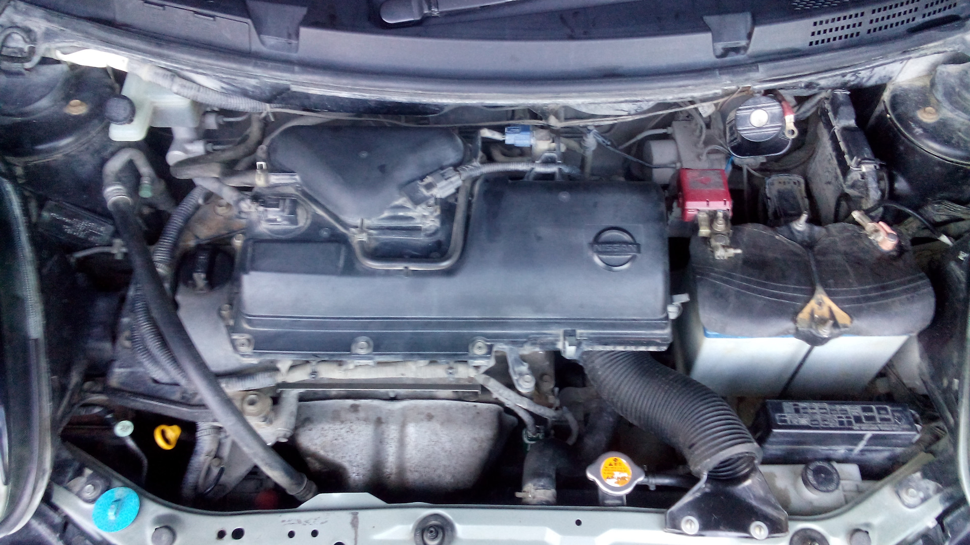

На выпускном ВДшка, т.к думал придется его снимать, но подлез так
Все работает, теперь буду наблюдать за расходом

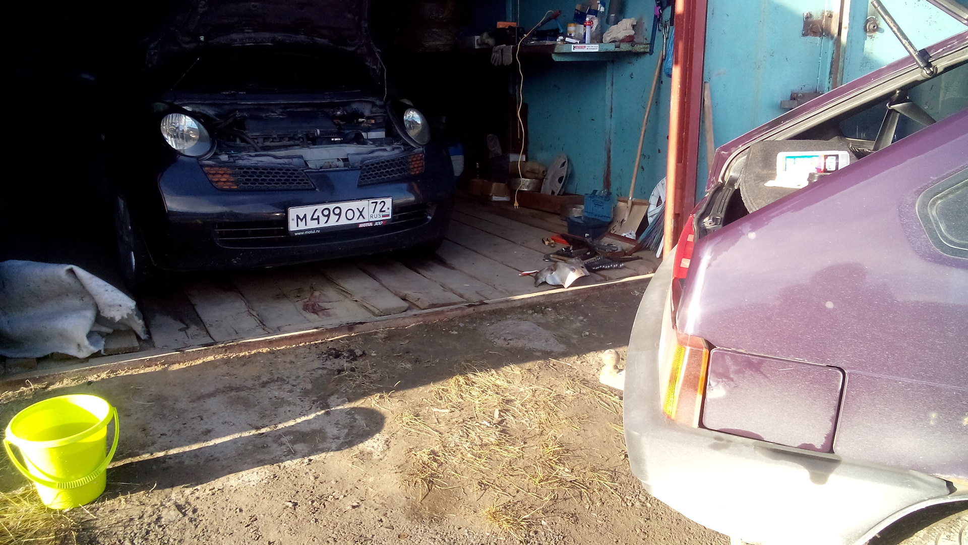

А в гаражах оттаивают бандитские девяточки)

И ещё подскажи два белых без разницы как подцеплять?
Я обычным рожковым открутил. На счет проводов, смотри по распиновке на лямбде и родной фишке, они совпасть должны)
Такой же взял датчик, я так понимаю белые провода без разници они за температуру отвечают или я ошибаюсь?
Да белые без разницы
Как подлез? Я не могу обычным ключом подлезть(
Родная же вроде трёх контактная? Или я ошибаюсь?
У меня четырех, фишку родную оставил
Понял, спасибо тоже буду такой заказывать)

С марчевской фишкой идет bosсh 0258005263 за 1880 р.

я брал ниссановский и дешевле боша))))и фишка родная, но расход не упал ни фига.
Тоже ниссановский искал, оригинал от 4 до 8к, что дешевле и якобы ниссан посоветовали не брать
