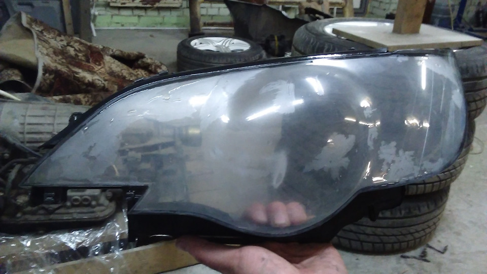

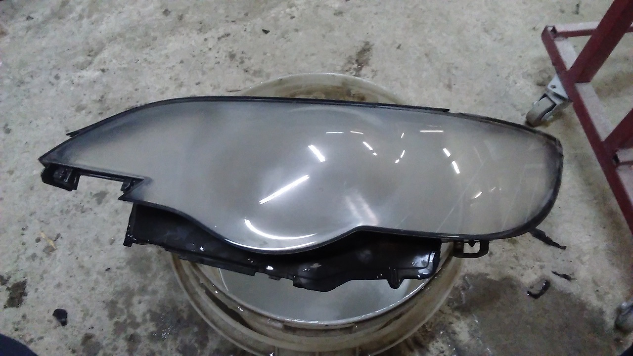

День всем добрый. Хочу поделиться опытом полировки фар. Наверное все пластиковые фары после 10 лет эксплуатации мутнеют в той или иной степени от воздействия ультрафиолета(солнца). А уж если их частенько протирать снежком да тряпочкой прямо по засохшей грязи, я так не делал:), то они вообще перестают светить. Вот и мои фары стали мутные, непрозрачные и ни хрена не светили. Ездить в темное время суток с ближним светом было просто нереально и опасно. А также левая фара запотевала внутри. Кстати странная особенность, на Аутах и Легасях потеет именно левая фара, с чем это связано я не знаю. В общем ее надо было разбирать для востановления герметичности. Посмотрел многочисленные ролики на ютубе и решился на самостоятельную полировку. В целом логика такая: сначала с поверхности стекла фары надо удалить царапины, это делается нождачной бумагой мелкой зернистости. То есть сначала фара затирается шкуркой покрупнее, потом все более и более мелкой зернистости. Таким образом убираются царапины. В конце фара полируется.

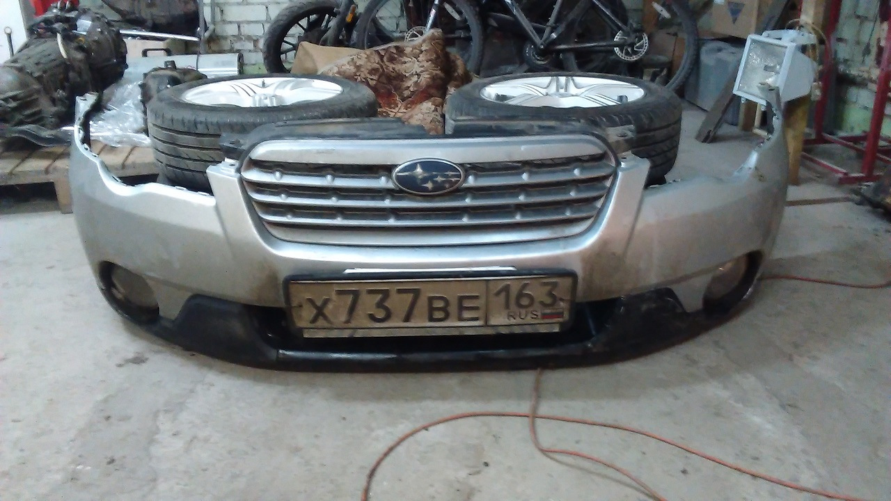

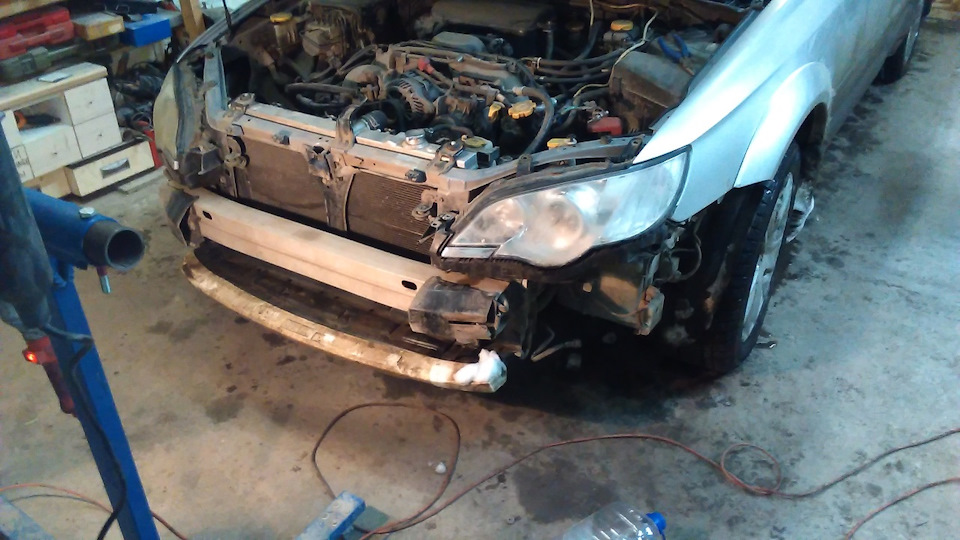

Если бы фара у меня не потела, то все можно было бы сделать не снимая бампера и самой фары. Но мне пришлось снимать. Бампер крепится клипсами к подкрылку, клипсами к рамке телевизора в районе решетки радиатора и болтами к крылу с обоих концов бампера. По одному болту с каждой стороны в районе пластиковой накладки на крыле. Клипсы отщелкиваются легко, а вот к болтам подлезть сложно. Пришлось снимать аккум слева и воздухозаборник и корпус воздушного фильтра справа. В итоге бампер был снят
Фара просто откручивается, предварительно надо отщелкнуть все фишки

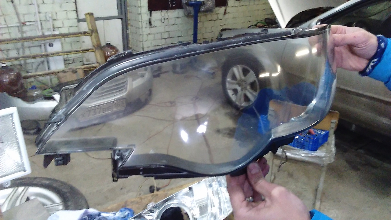

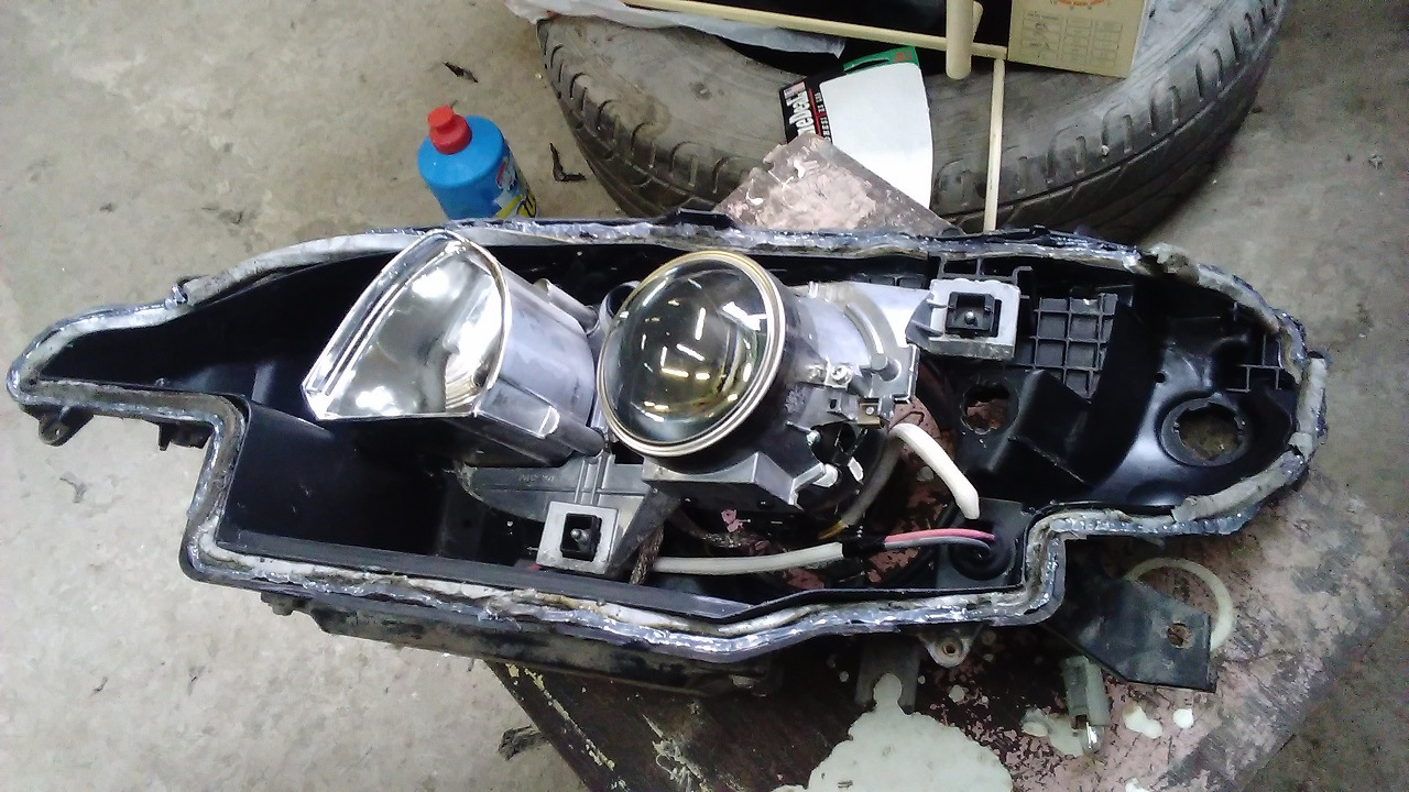

Дальше разбор фары. Сзади фары выкручиваем шурупы и стеко теперь держится только на своем внутренном уплотнителе. Надо аккуратно нагреть стелко по периметру, одновременно поддевая стекло плоской отверткой. Мы делали это вдвоем с другом.Главное не спешить, внутри там нет как такового герметика, там какая то странная лента типа лизуна и от нагрева она становится весьма эластичной и стекло в итоге отходит от фары. При разборе лучше сразу согнать этот уплотнитель в паз, т.к. собирать потом тоже на него.
Далее была полировка. Я купил по одному листу нождачки следующей зернистости: 800, 1250, 1500, 2000, 2500,3000. Каждый лист стоит около 30 рублей. Сначала фару моем и протираем обезжиривателем. И поочередно, начиная с 800-ки заматовал фару. Тер без фанатизма, постоянно смачивая фару и нождачку водой до равномерной матовости. После 800 фара стала абсолютно матовой и непрозрачной, но избавилась от царапин

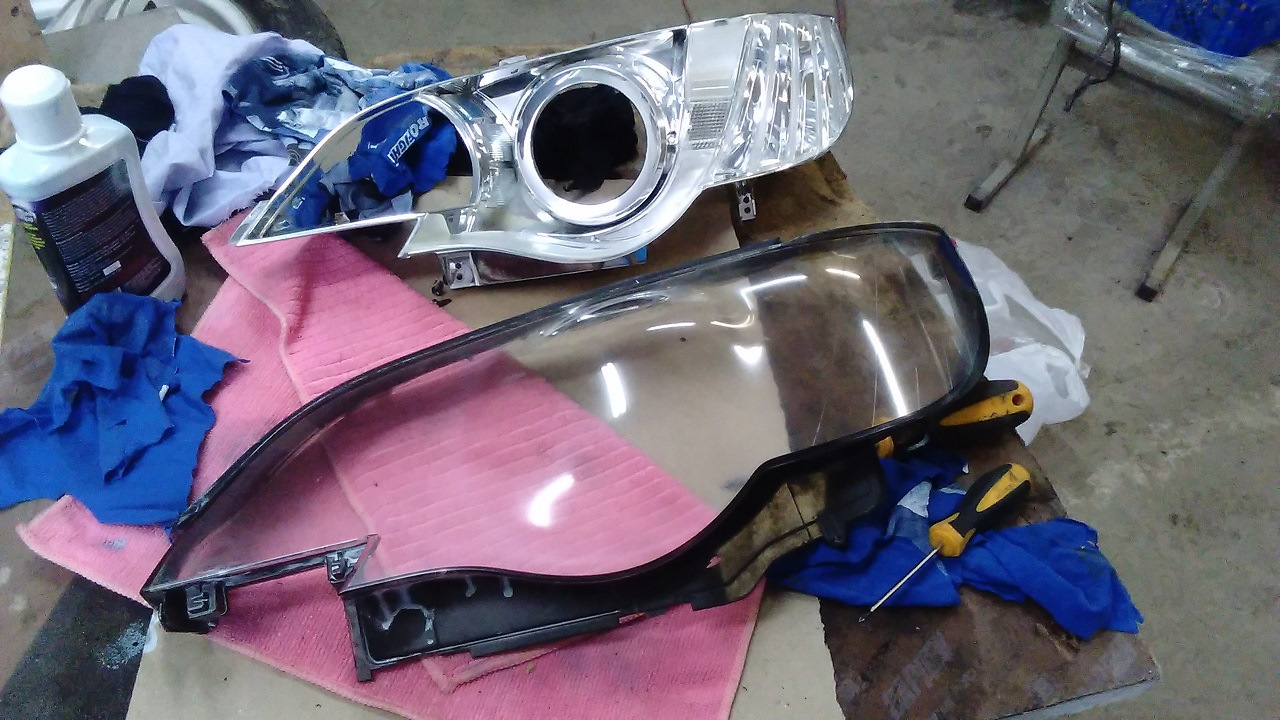

Далее были 1250, 1500, 2000, 2500, 3000. Также равномерно трем всю фару круговыми движениями. В итоге она становится почти прозрачной.
Далее полируем. Я купил полироль Runway. Цена 250 рублей, но вроде можно использовать любую полировочную пасту средней зернистости. Для полировки использовали шуруповерт и круг полировальный круг средней мягкости. Также сначала обезжириваем. И полируем до полного втирания полироли. Делали на небольшой скорости и без сильного нажатия, чтобы не перегреть пластик. В итоге фара стала прозрачной.
Собирали в обратном порядке, но дополнительно на штатный уплотнитель еще положили герметик DoneDeal.

В итоге обе фары стали прозрачными, появилась четкая граница света, я опять могу ездить по ночам:) Я очень доволен результатом:) Светят отлично!
