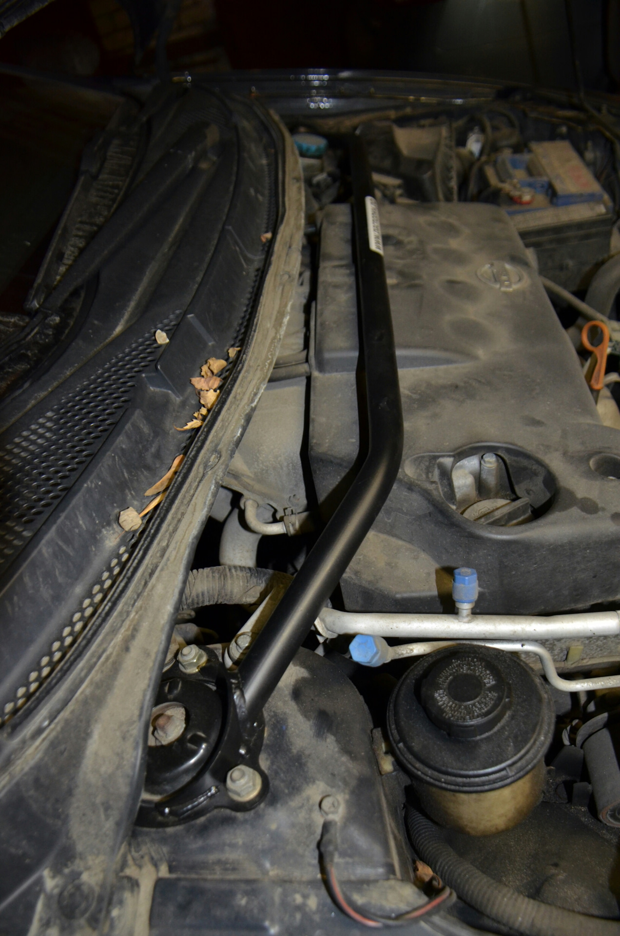

Когда появляется свободное время, и голова освобождается от рабочих мыслей и иных забот, в нее могут только одни думки…какими ещё ништяками порадовать себя и машинку. На сей раз выбор пал на, как оказалось, очень нужную и интересную штуку как распорки (растяжки). Так как со сваркой я так же "умею" обращаться как и сборная РФ по футболу, то решил обратиться к профессионалам в Распорки.рф ! Встали распорки болт — все крепления рассчитаны на отверстия в штатных местах, и внешне после полной сборки выглядит практически заводскими ! Крестовины в проёме между салоном и багажником сделали съёмными, дабы без проблем перевозить длинномерный груз, и при этом не разбирать обшивку. Воощем доволен как слон что в авто появились "прикольные штуковины", которые выполняют полезные свойства. Кузов стал много собранее и не гнется как бумажный при переезде различных неровностей, соответственно ушли многие скрипы.да и в рулежке какое то новое приятное ощущение, как то острее что ли стало управление и в целом в поворотах авто начало вести себя лучше, блин теперь сижу и думаю что бы ещё " Распереть" 😁 потому как чувствую что на 3х распорках не остановлюсь )) если есть какие то мысли у кого-то где ещё их можно поставить что принесло бы пользу — буду рад услышать ! Ну и в конце конечно пардон за пыль и грязь, летом обязательно исправлю !

Передняя просто п*** какая непродуманная.
Какие предложения?
Елементарно дугу меньше. Убрать от крышки. Либо делать гнутую с учётом конструкции подкапотки. Трудозатратно, но зато мешать ничему не будет
Так и сейчас ничему не мешает, а такая длинна для этого и делалась. Там не так много места и вымерялась буквально до миллиметра
Ну о.к.) Главное, что тебя устраивает. Мы ведь тоже судим исключительно по фото, поэтому и есть сомнения 😉
Именно !) Может она конечно не столь сложна и технологична как разработка из Сколково, но функции выполняет, не внося какого либо дискомфорта по вполне приемлемой цене .
Всё хорошо!Но чтобы добраться до свечей к примеру, то нужно пол машины раскрутить))))
И что собственно она распирает?(передняя)
Стаканы распирает, собственно как и все другие, а ты свечи раз в месяц меняешь ?) Или раз года в 3 лень 6 гаек лишних открутить ?
Может она и нужна конечно!но такая конструкция на растяжение и сжатие вообще никакой роли не играет.
…Сугобо личное мнение со знанием сопромата))))
Сопрамат не знаю, и тему создавал не для полемики . Необходимость установки — каждый решает сам, ни уговаривать ни отговаривать никого не стану

А при чем тут сопромат, стаканы аммортизационных стоек действительно меняют своё положение относительно "идеального", в зависимости от воздействия внешних факторов(нагрузка, ускорение, торможение, центробежная сила), и поперечная распорка-вещь индивидуальная, зависит от требований к авто. Но так как у Нас дороги-гавно и яма на яме посреди колеи, я считаю, что данная вещь очень нужна. Физика, 8 класс!😀😀😀

Передняя класс, только если ставить придется с газовым упором капота прощаться!А на зад пластик подрезал?
Кому что важнее ) мне пофигу на чем капот держится, палка не мешает, да и надёжнее 😀
