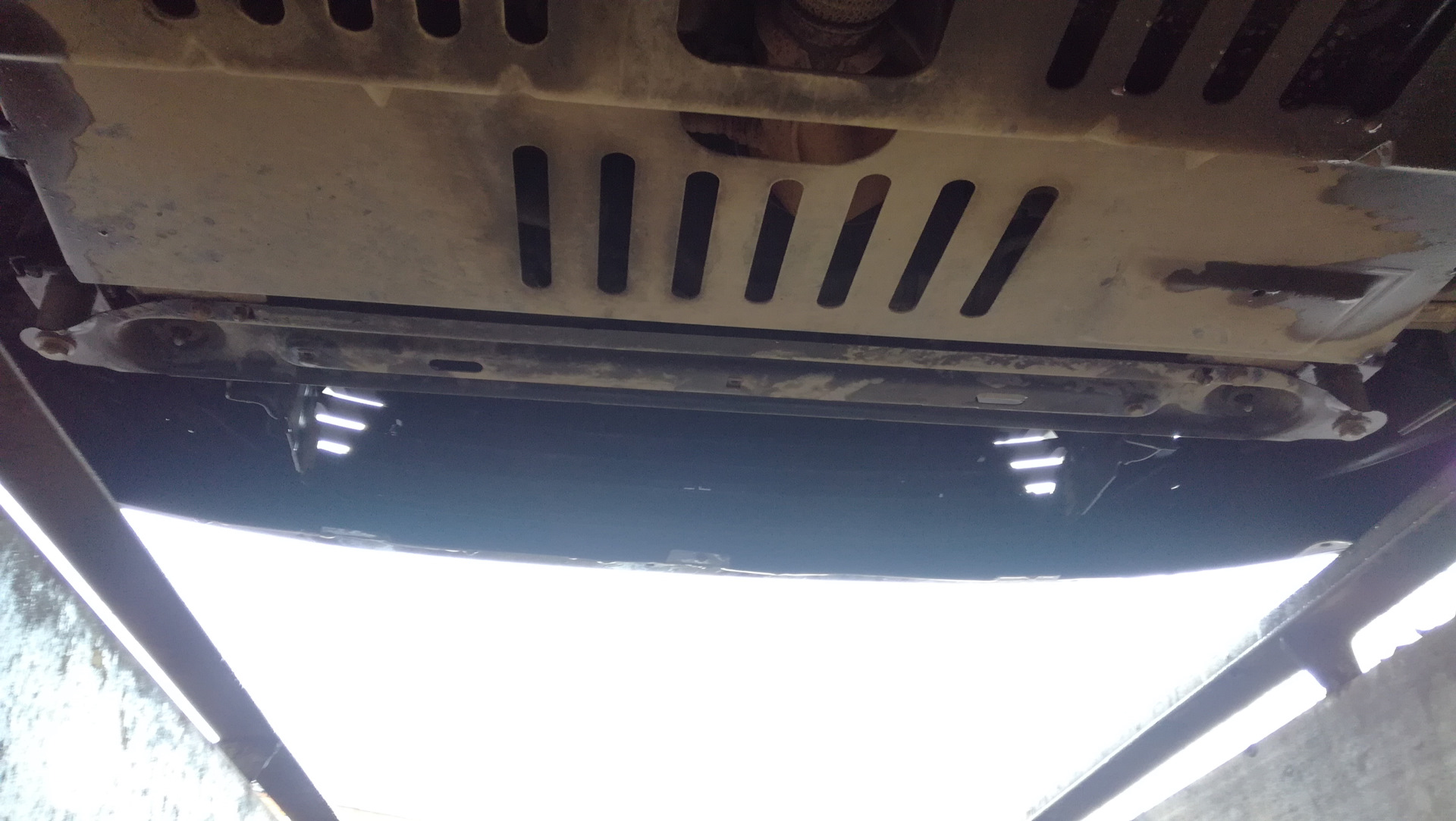

, поехал в гости к отцу в деревню и заодно сменить то образовалось в системе охлаждения за 83 тысячи пробега. на все про все ушло ровно час с перекурами. Сняв защиту двигателя, видим нижний патрубок который посажен на ленточный хомут. Берем отвертку откручиваем, подставляем тару и сливаем с патрубка и радиатора предварительно открутив крышку расширительного бочка) . В общей сложности стекло 4 литра темно-коричневой жидкости, по которому было сложно определить что некогда эта жидкость была светло-зеленой. Ну да ладно. Еще 1 литр смогли слить путем периодического сокращения легочных масс организма в отверстие расширительного бочка, далее следовал звук напоминающий о том что где то еще, в системе охлаждения осталось жидкость но больше не вытекала. Ну да ладно 80-85 % слито — и это хорошо. Ставим патрубок обратно и смело заливаем новую жижу почти до полного. Далее сжимаем верхий патрубок несколько раз, как только жидкостть перестала уходить таким макаром, доливаем и заводим авто. Периодически доливая жидкость и давая двигателю оборотов начинаем радоваться тому что все получилось. Ах да дождаться включения вентилятора мне не удалось, но открытия термостата да. В общем 5 литров и залил. Использовал вот такой антифриз:

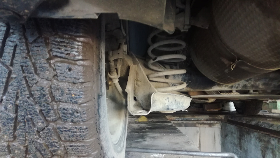

Привет, у меня сзади справа при скорости 10-20 км/ч тоже что то стучит или скрипит, не знаю что, думаю снять амортизатор и без него проехаться, как считаешь это возможно?
Легко, я так и выявил проблему стучащего правого амморта, поэтому их и поменял, заодно и сайленты sasic( надо было оранжевые усиленные ставить, но это попозже) . Но стучок все равно присутствует как раз на этих скоростях.
Я что заметил, стуки появляются когда зад машины качается, когда лежачего полицейского проездаешь то такого звука нет
У меня это пролявлялось только на мелких неровностях и на скорости до 30
Походу у меня тоже самое
Сначала сними прокатнись без них, чтоб наверняка

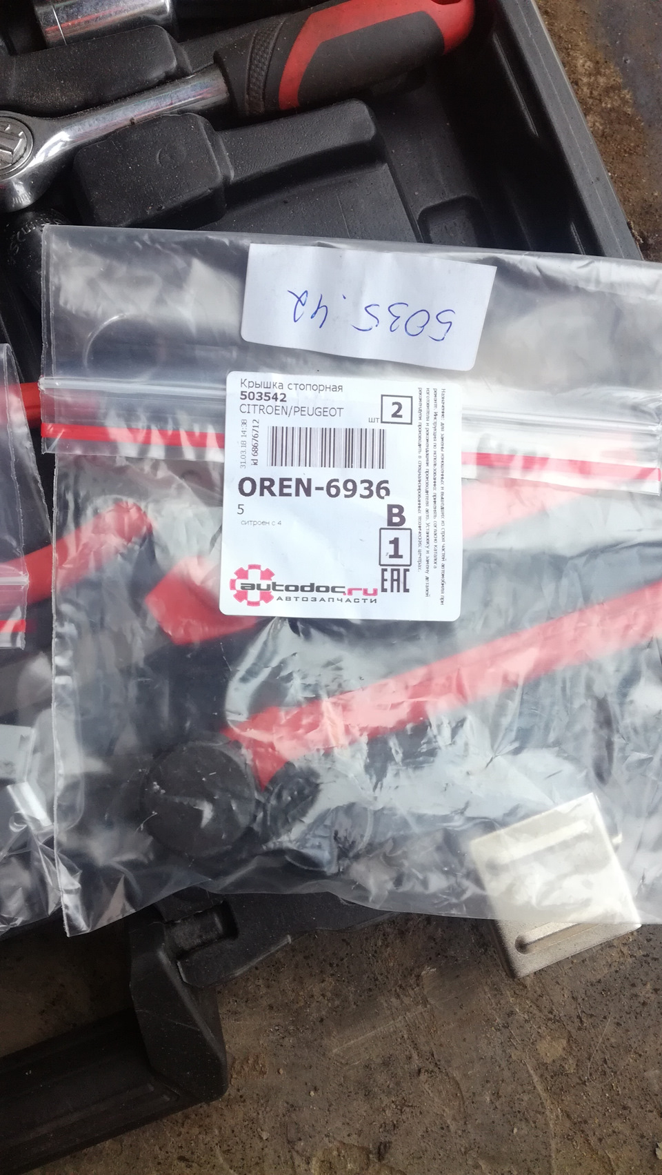

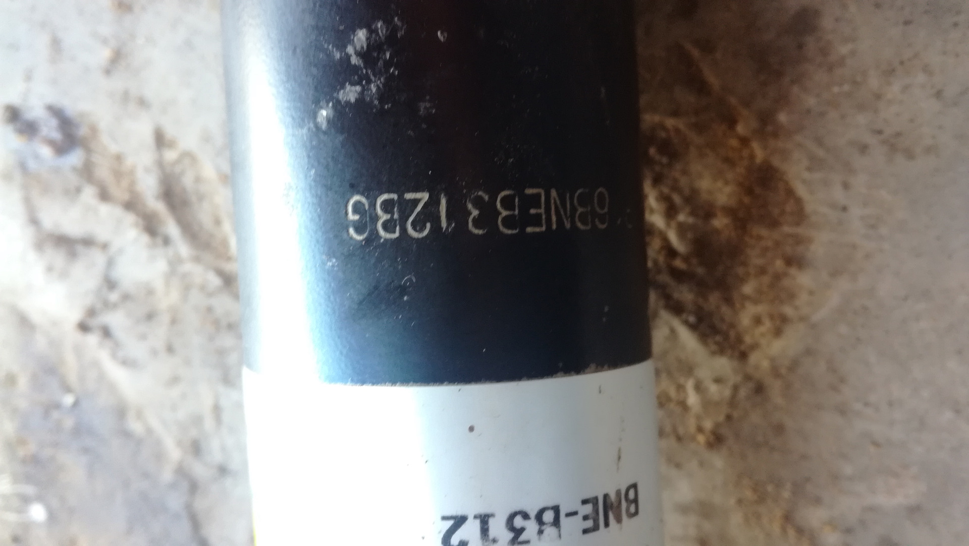

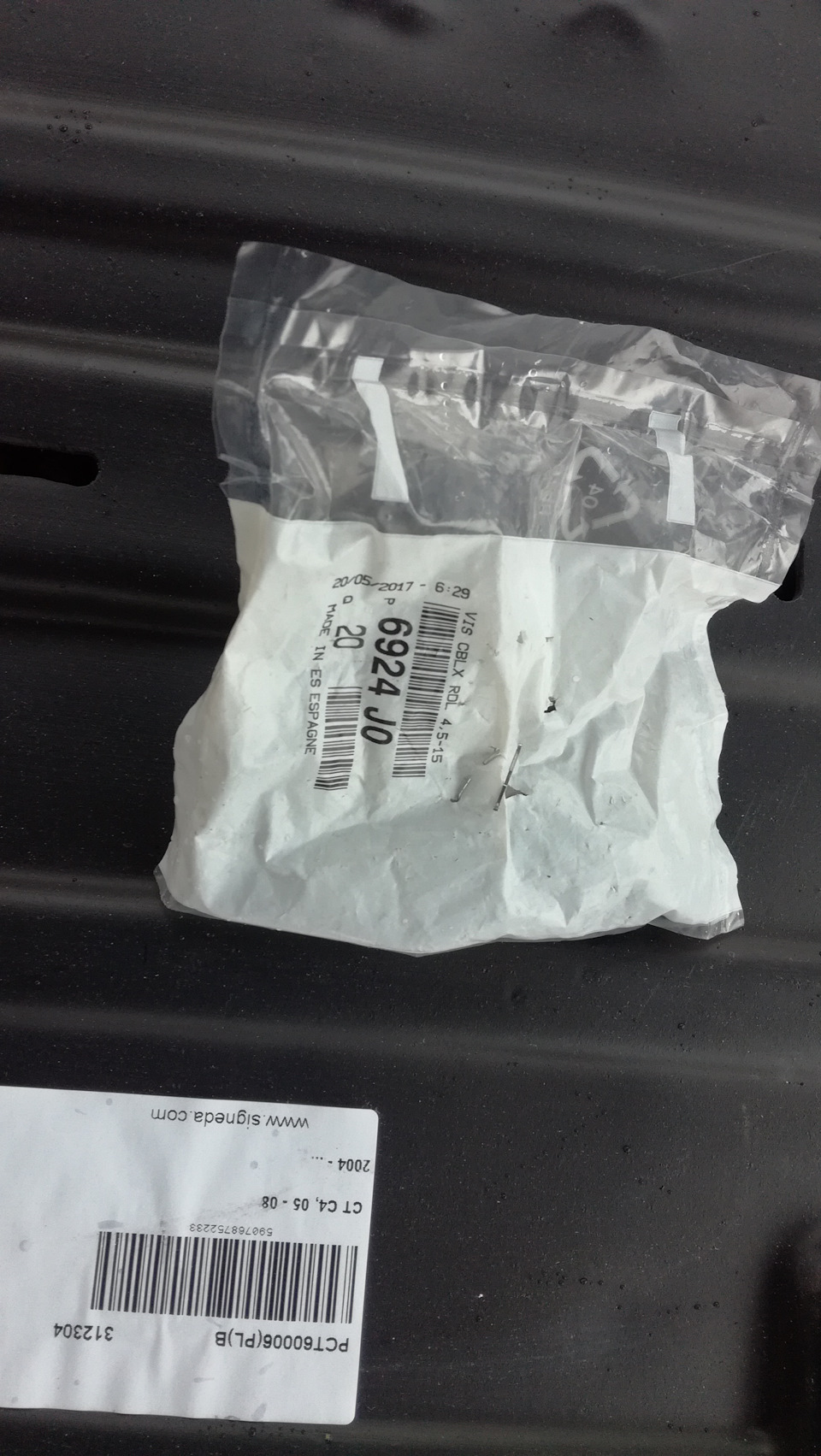

У меня заглушки на штоки амортов не подошли. Не помню, но вроде каябу сзади ставил. Штоки сильно выпирают и заглушка просто не встаёт на своё место
Опоры febi, менял вместе с аммортами, все встало как родное.
На драйве кто то вместо заглушки обычным пластилином залепили
ну я графиткой забил
Xio-PingGuo
Кто на что горазд, 100 р за заглушки я считаю мелоч, поэтому и взял.
Бывает такое что забыл заказать, а пластилин под рукой :)
Есть такое дело, или подходящего инструмента под рукой нет, вот и маркитанишь.
Пыльник нормалаьно подошел?
Да, почти идеально.
