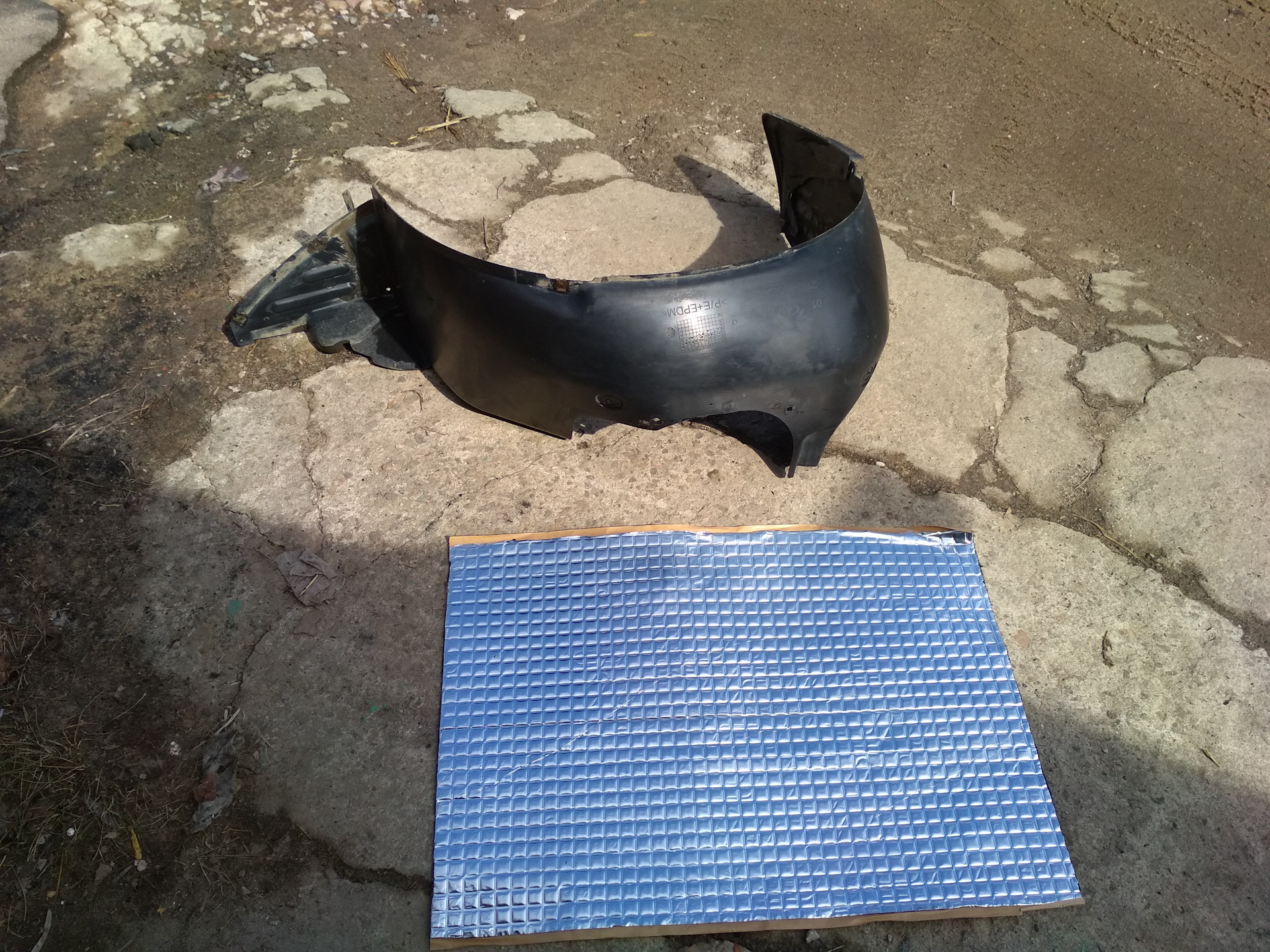

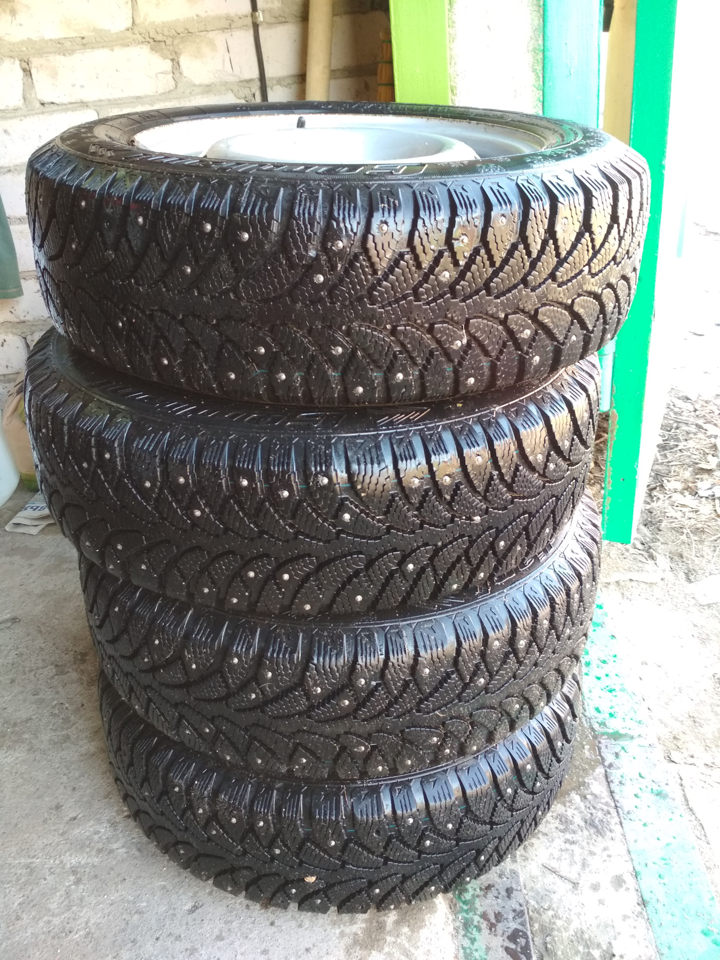

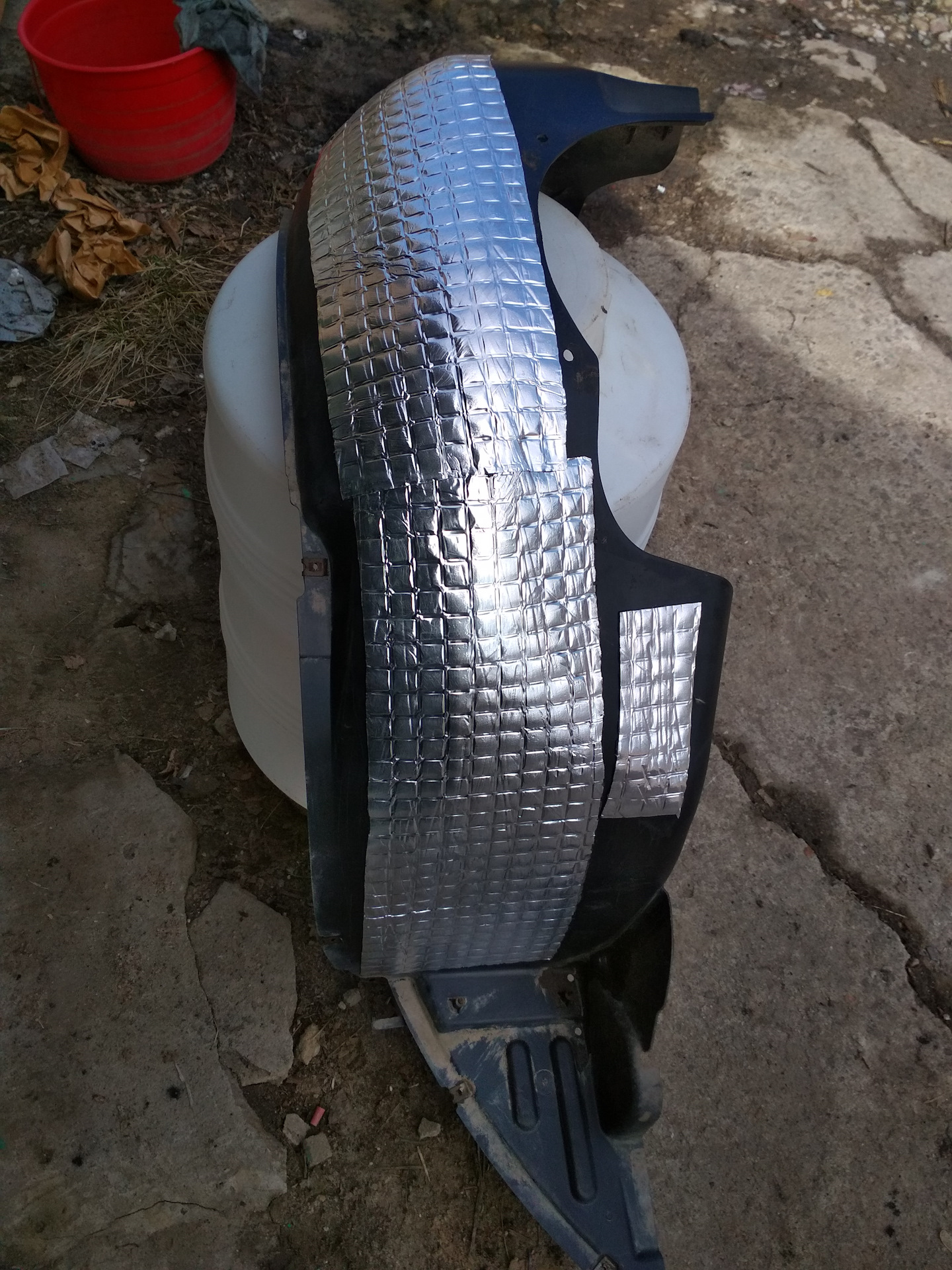

Доброго времени суток, продолжаю вести журнал авто, на этот раз под переобувку затеял сделать шумку зашиты передних арок, и всё получилось очень даже легко и просто. Вкратце — процедура очень простая, но нужны биты "звезда" и ключ 8 или головка 8 с трещеткой, снятие локера и установка занимает не более 3-5 минут — открутить 4 винта с головками на 8 и 6 саморезов со звездами, вынуть, протиреть, обклеить и вернуть на место. По эффекту не могу сказать что услышал тишину потому что параллельно переобувал на лето авто (заранее отбалансировал колеса — 350р), но думаю в дождливую погоду ощутимо улучшится ощущение. Ещё планирую через недельку обклеить багажник и задние стаканы стоек из багажника, чтобы завершить шумку ибо у меня уже проклеена крыша, двери, задние локеры. Кстати колеса кордиант SNO-MAX потеряли за 4 зимы не так уж много шипов, можно сказать что очень стойкая резина.

надо сверху еще шумку класть, а ты вибру положил))
Поверь, и выбры хватило.
По-прежнему слышно все камушки от колес летящие или ситуация улучшилась? Мне это сразу по ушам ударило когда перегонял машину с салона, очень неприятно удивился после Ланоса. Щас думаю как лучше устранить данный момент. Подумываю закатать арки жидкими подкрылками и локеры так же шумкой + из салона арки.
У меня с завода не было задних подкрылков. Когда я их поставил то шелест камешков сразу изчез, на передних были и сейчас особой разницы не почувствовал
