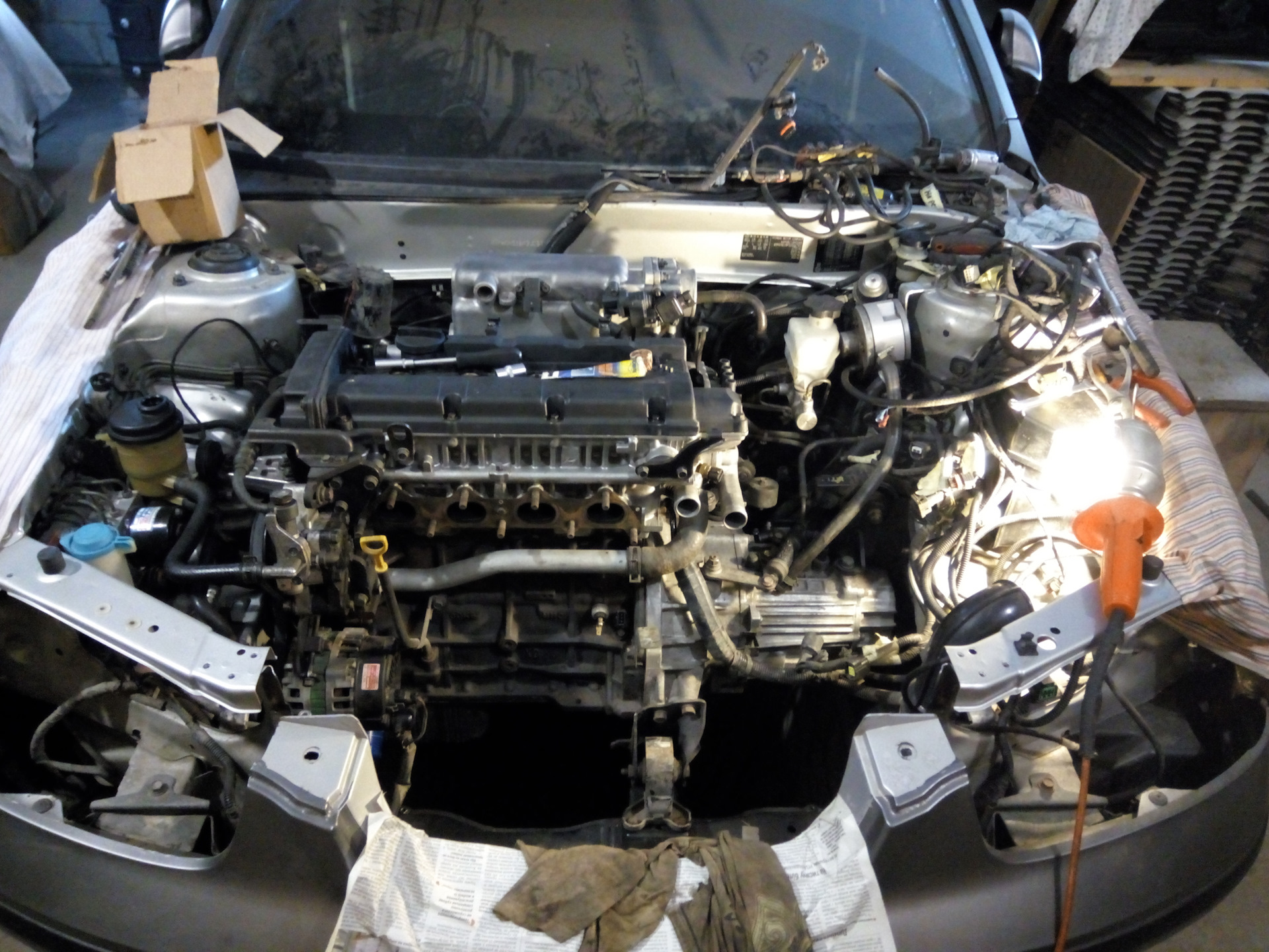

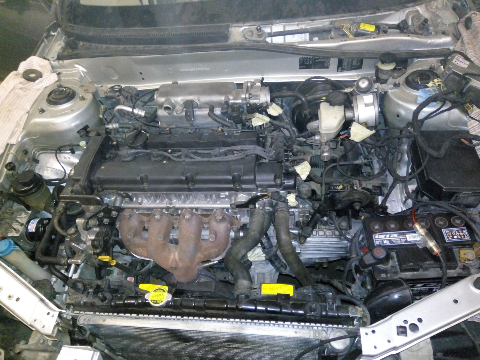

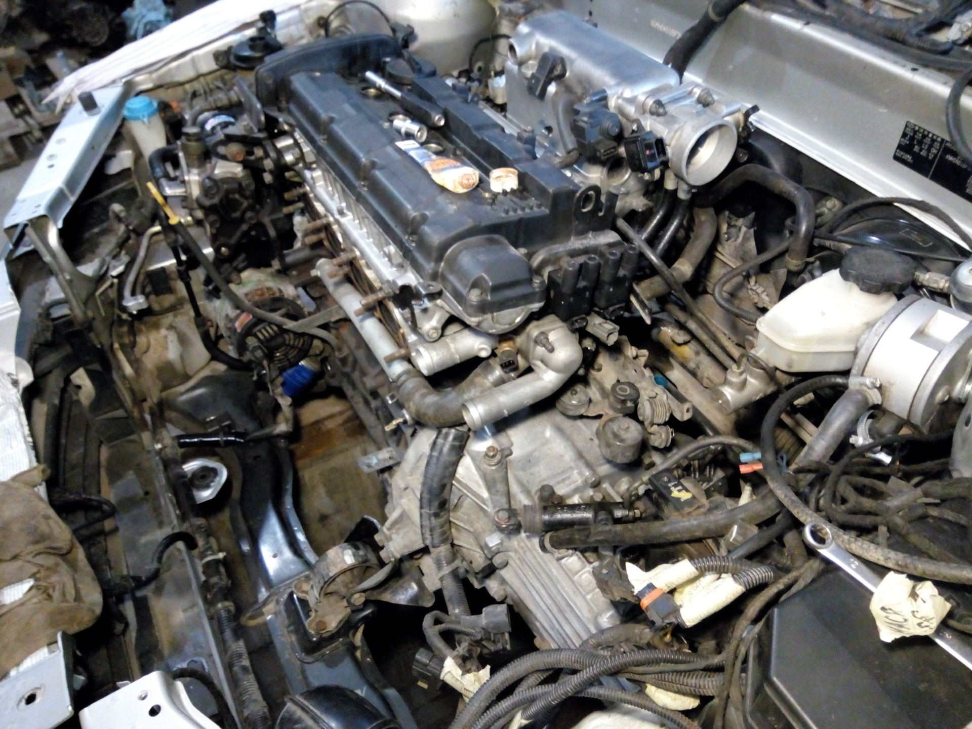

Решил сегодня написать про установку движка в подкапотное)) Дело было 8-10 марта. Неспеша и аккуратно опустил двигатель на место и прикрутил к подушкам

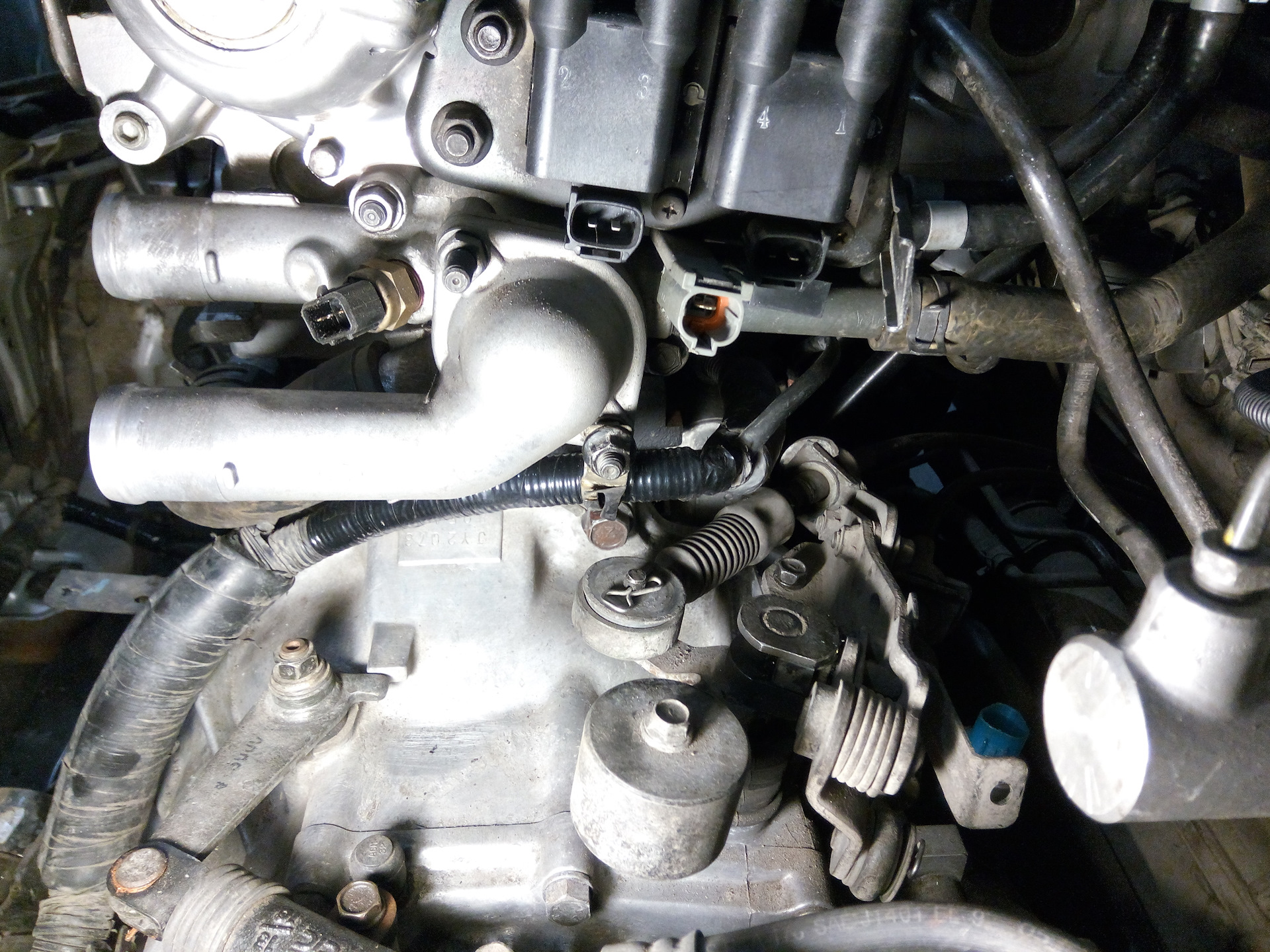

Далее подключил проводку на стартер, подсоединил кулису к КПП
Потом вся остальная проводка без проблем стала на свои места. По сути, фишки все разные и по другому просто не подключатся.
Возникли нюансы с трубками кондиционера. Трубки от донора отличаются от моих трубок формой крепежных фланцев — на фланцах чуть ближе к самой трубке находится отверстие под крепежный болт, а также есть там еще маленькие направляющие штифты — их расположение также отличается. На двигателе 2.0 остался его же компрессор (компрессор на 1.6 отличается и не встанет на крепежные места), а испаритель и радиатор кондея родные.
Я сделал так: трубку, которая прикручивается к фланцу испарителя и идет вдоль правого стакана на радиатор, оставил от 1,6. А 2 трубки, которые прикручиваются к компрессору, взял с донора. Нужно было подпилить соединение около правого стакана и одно соединение к радиатору кондея.
Система пока не заправлена, ремень на компрессор также не накинут. Надеюсь утечек не будет.
Дальше я залил все жыдкости, накинул заводской выхлопной коллектор

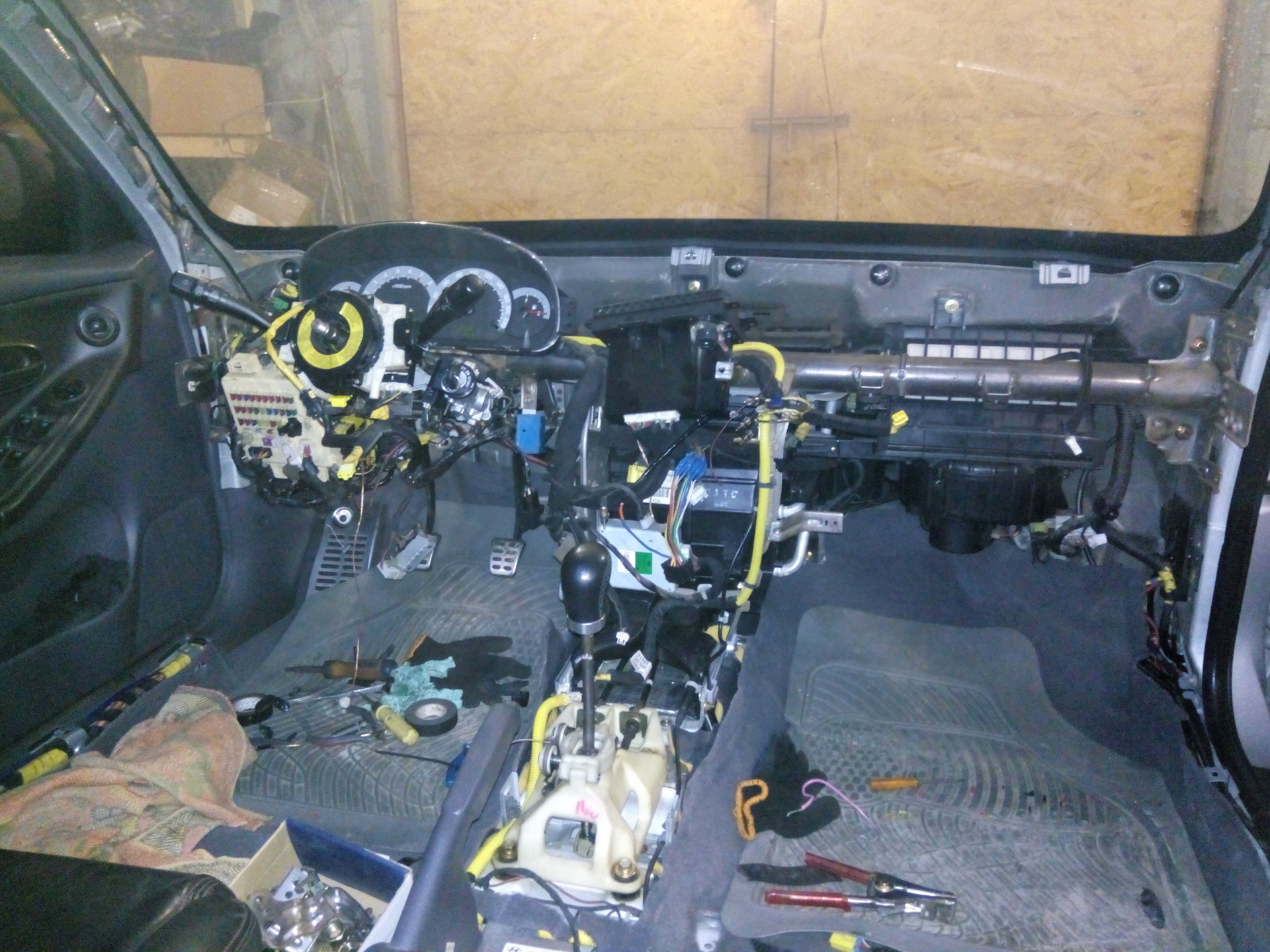

В салоне, тем временем, был установлен на место рычаг кулисы, подключена приборка, блок предохранителей, проводка к рулевой колонке и замку зажигания.
Можно делать первый запуск)))
Подкачал бенз 2 раза, и потом повернул ключ на старт, — стартер покрутил чуть дольше, чем при обычном запуске, и мотор завелся! Видео первого запуска я, конечно же, не снял. Волнение и все такое! Но есть видео запуска уже с коллектором 4-2-1, но без остального выхлопа)))
Орет знатно!
Была обнаружена утечка антифриза из под патрубка, который соединяет трубу от помпы на корпус термостата (текло с двух сторон!). Я просто добавил кроме штатных пружинных хомутов еще и червячные. Утечка прекратилась. По неосторожности я скрутил пластикувую пробку, которая снизу радиатора находится для спуска антифриза. Подобрал болт м10 под внутренний шестигранник, капнул на резьбу герметика и вкрутил — ничего не течет=)
Еще чуть масло ГУРа капало из патрубка, который соединяет бачек и насос. Слил масло с бачка, подмазал герметика на фланец на насосе и насадил патрубок — течь успешно побеждена.

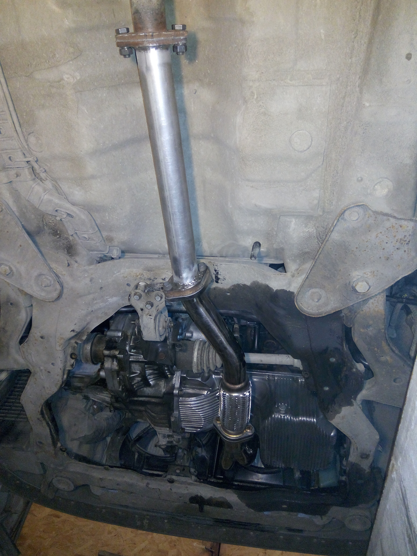

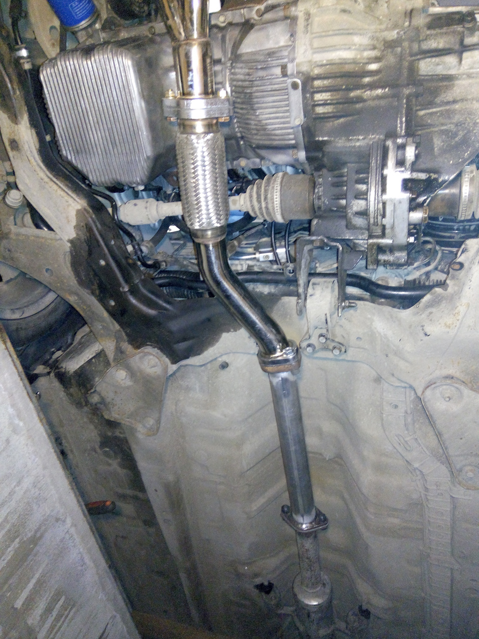

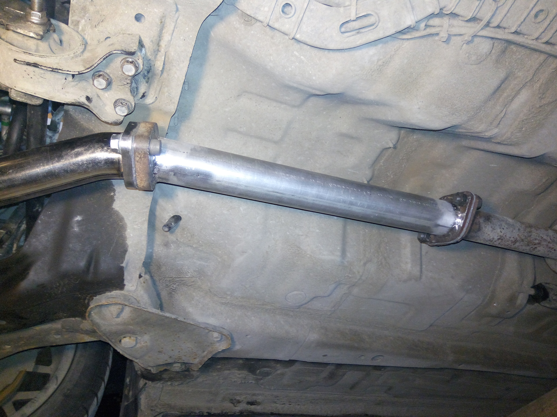

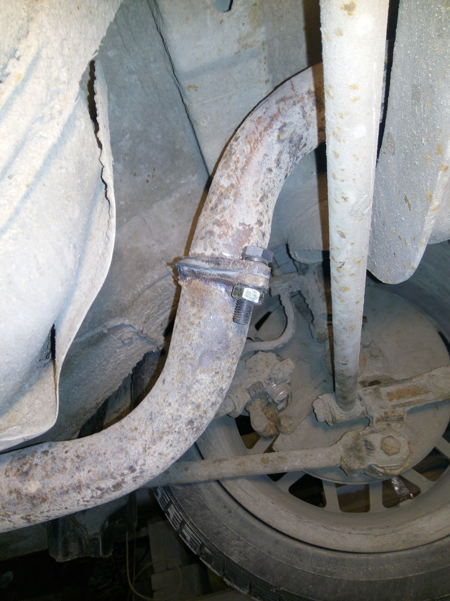

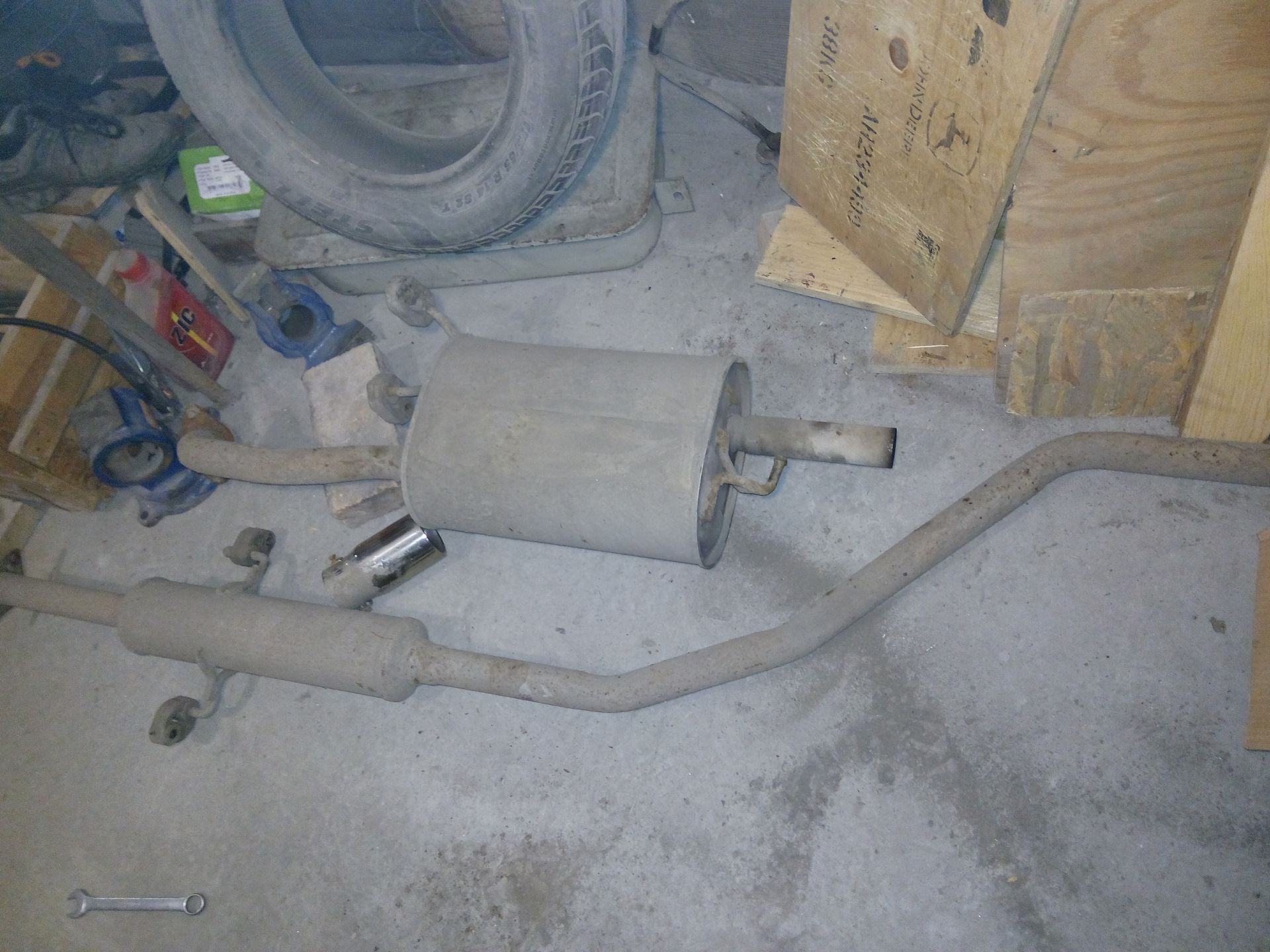

Дальше я занялся установкой остальной части выхлопа от 2.0 — он на 50-й трубе, а родной выхлоп 1.6 был всего лишь 45 мм.

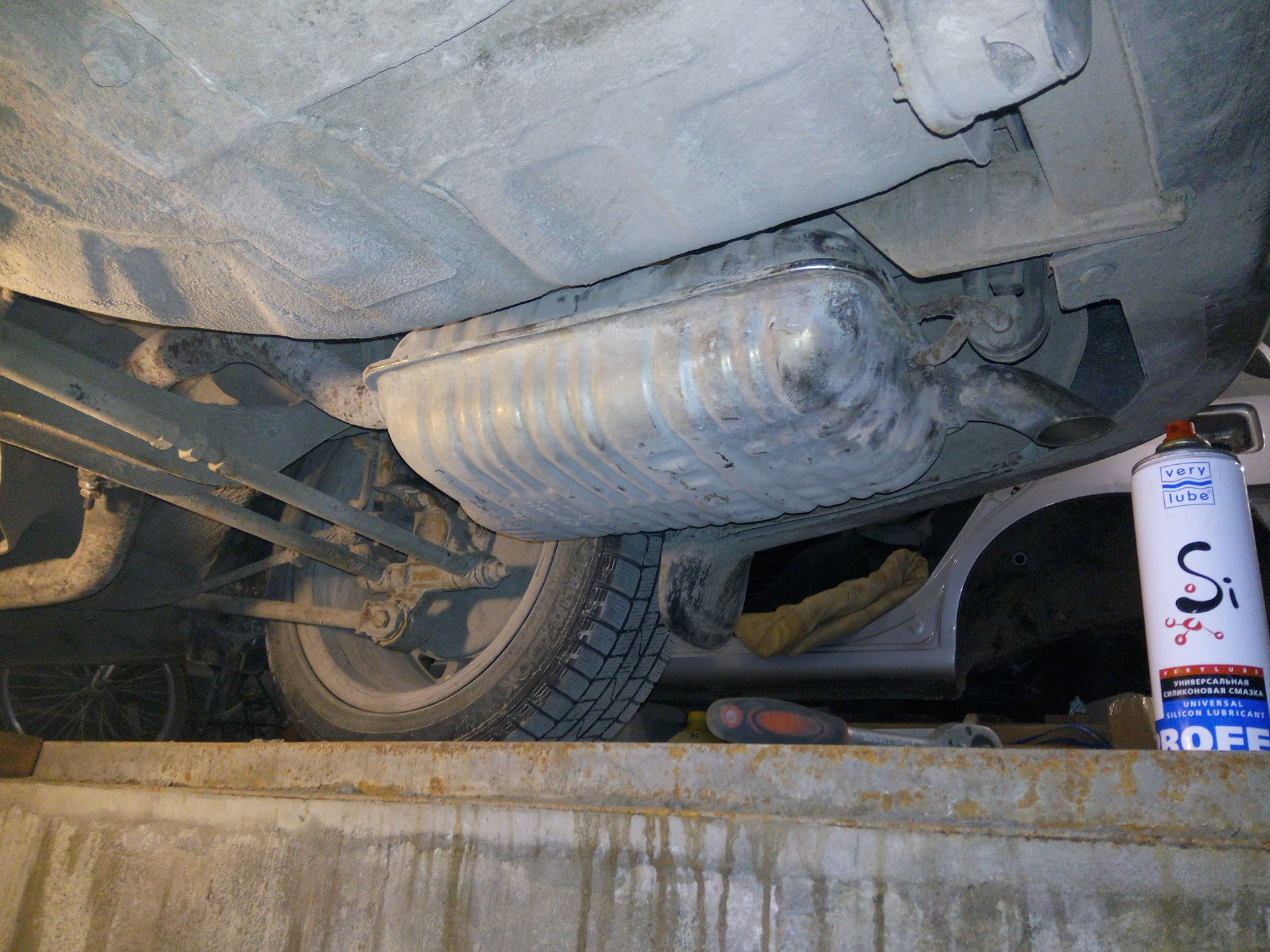

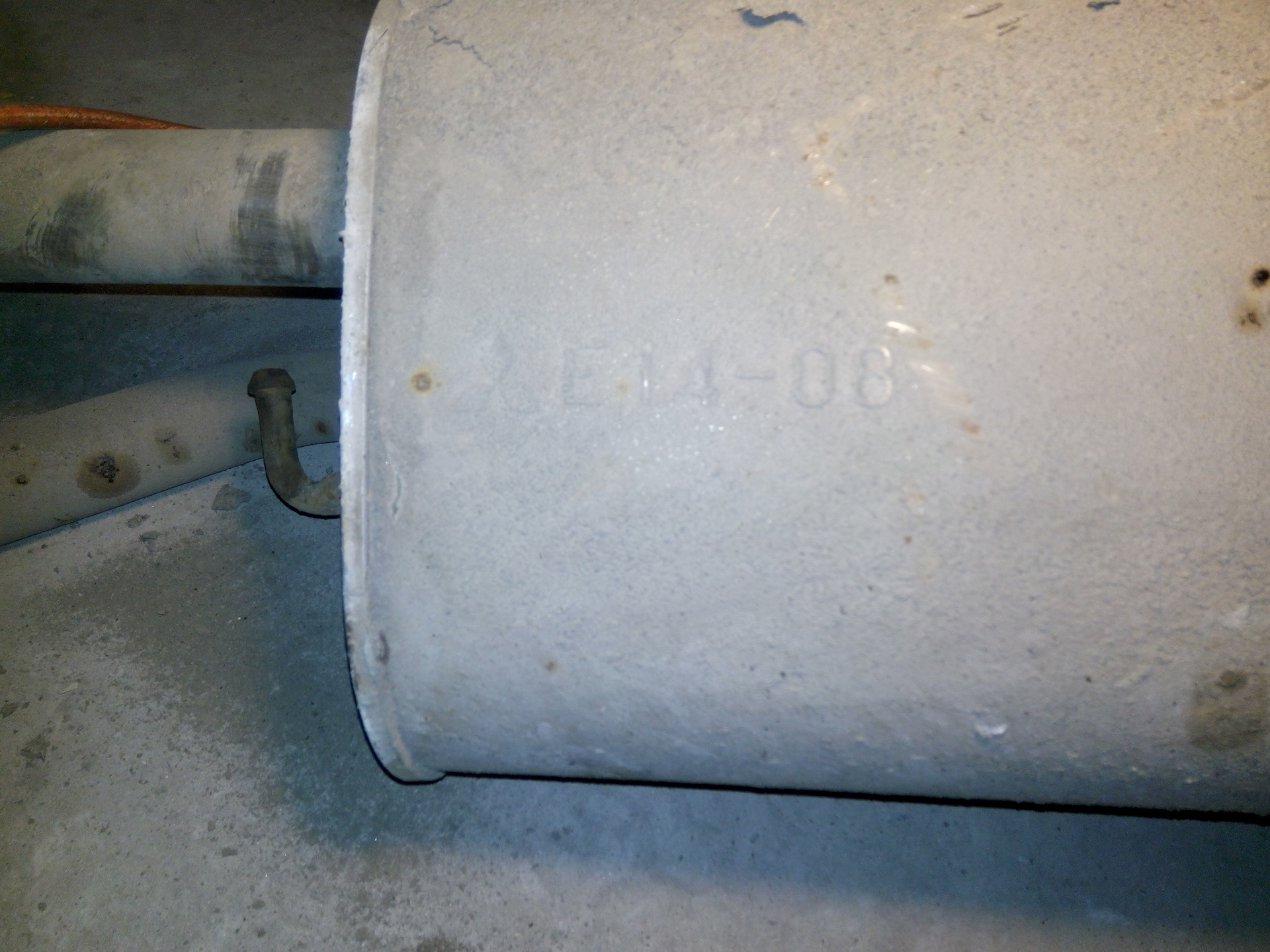

И задняя банка у меня стояла уже не штатная, а от мицубиши

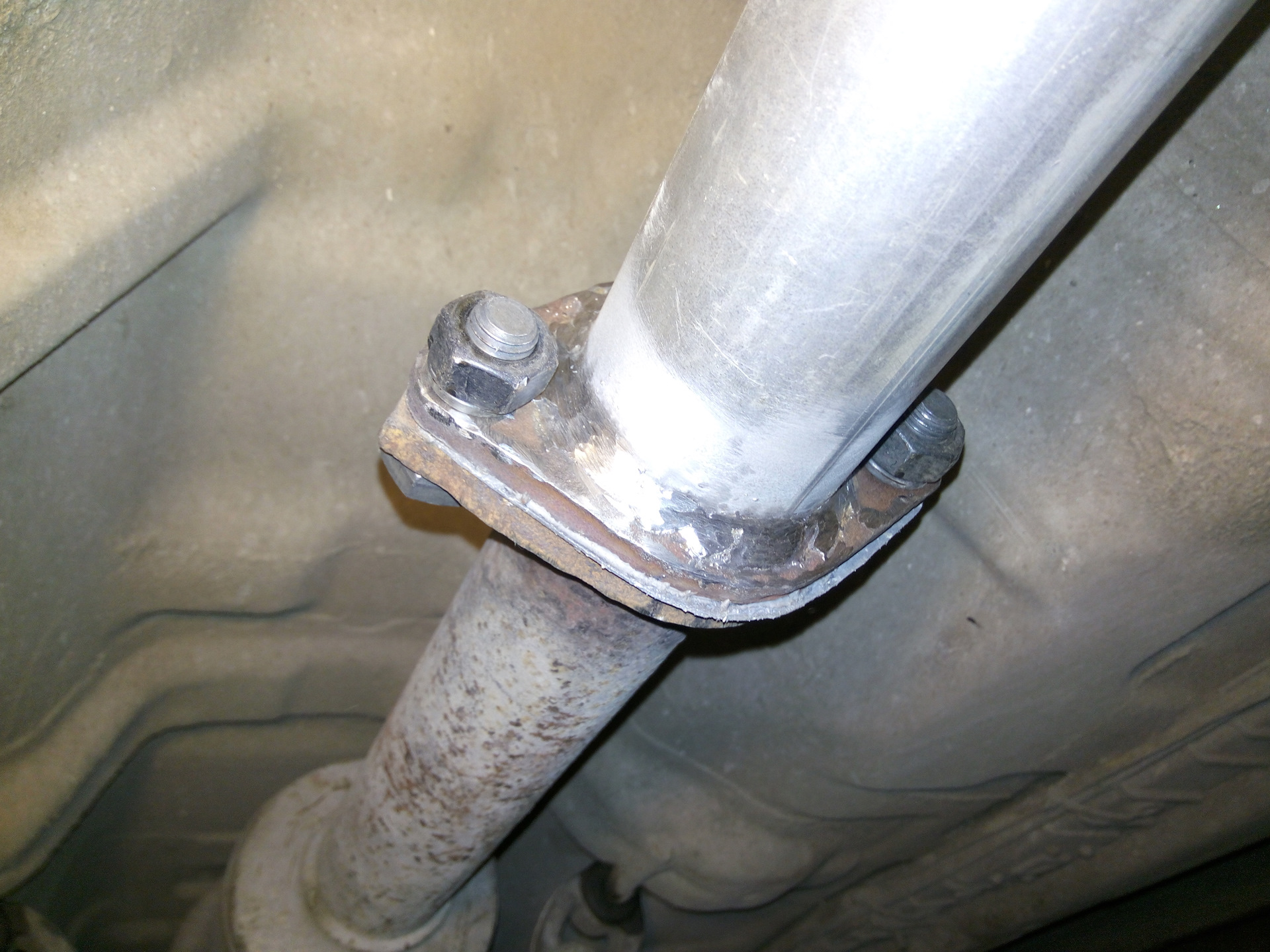

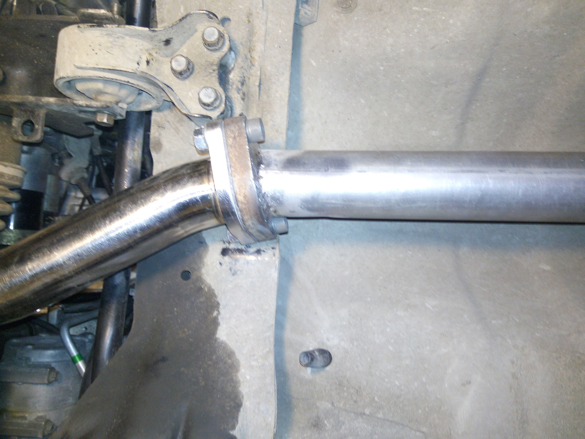

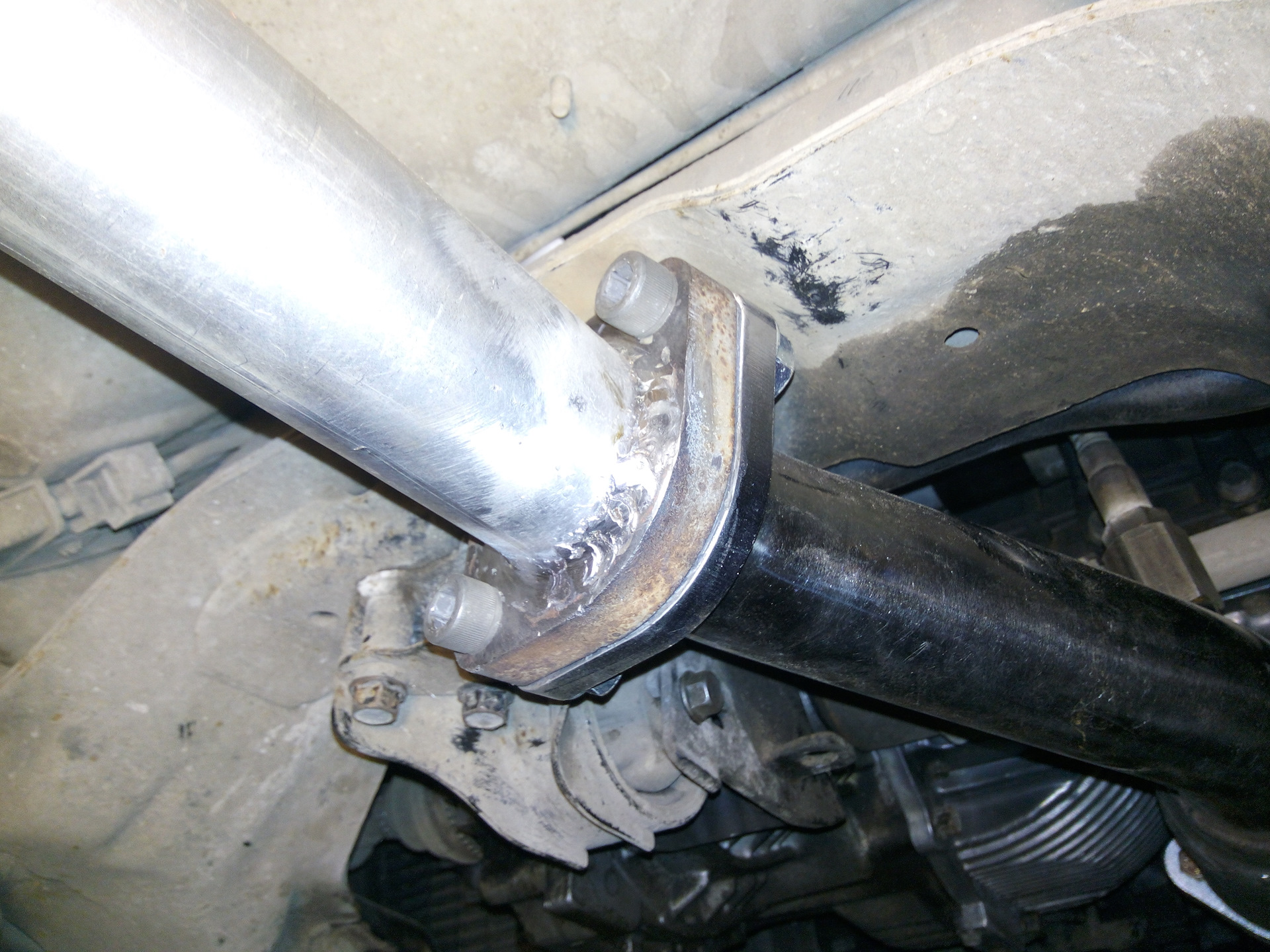

Я установил цэнтральную часть с резонатором и штатную заднюю банку от 2.0. Предварительно я пару вечеров дрелью с насадкой убирал сужения в местах приварки фланцев. Внутри толстый сварной шов заметно уменьшал проходимость выхлопной магистрали.
Потом я примерял, прихватил точками и отнес на сварку полуавтоматом переходник от паука к штатному выхлопу

Насчет выхлопа, глушитель от мицу без переделки подходит?
Родная труба спереди к нему приварена. И кронштэйны крепления варены.

Эх аж слюнки потекли… Нам так не жить))) А зачем менял приборку и предохранители? там же все штат ное подходит. И зачем кулису то?
Я не менял их. Все было разобранное, потому что делалась шумо-виброизоляция моторного щита и пола салона.
