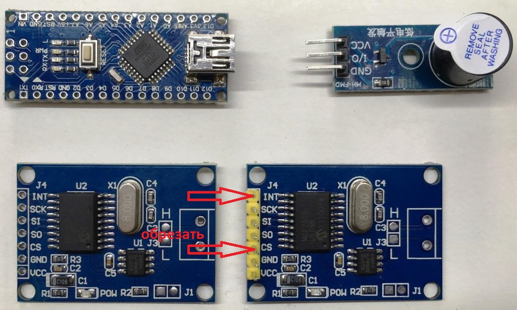

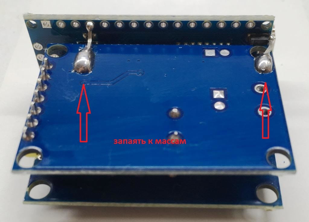

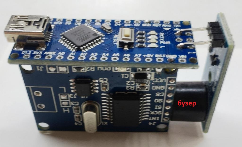

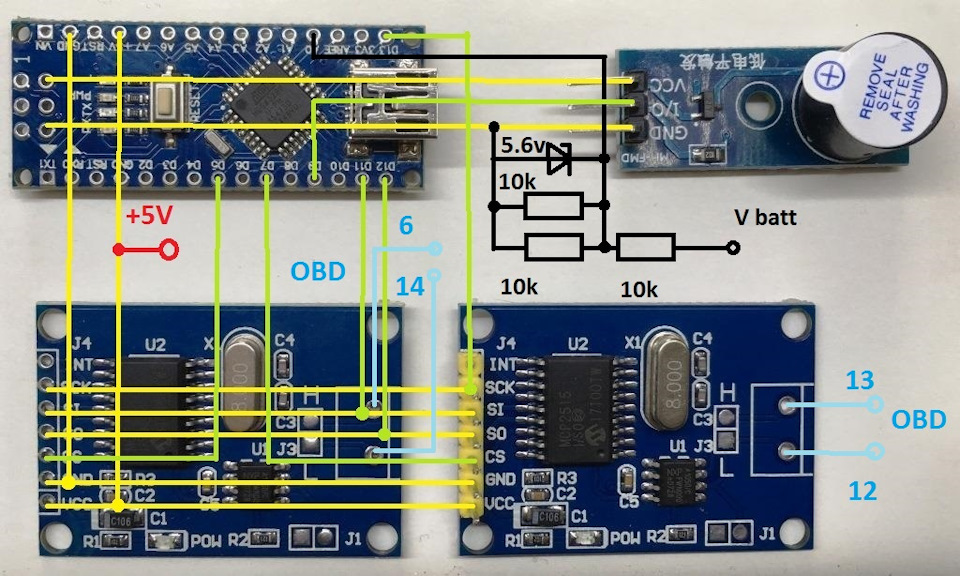

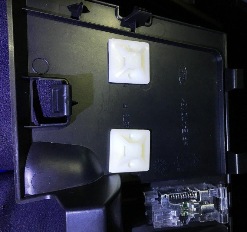

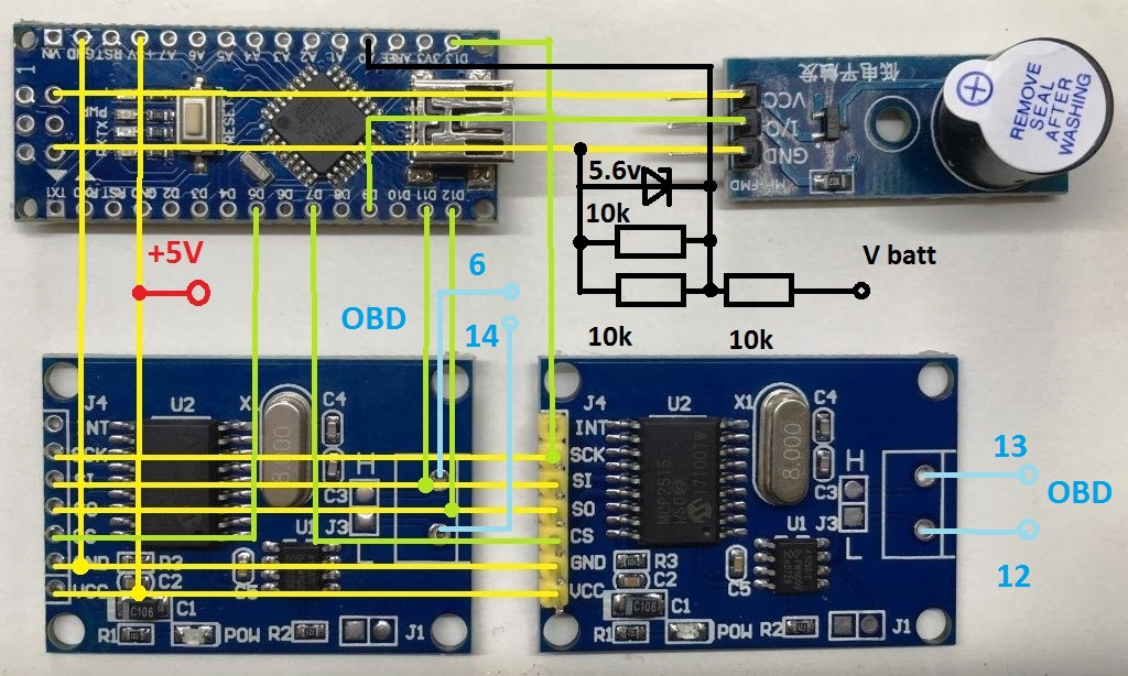

Вообщем, достаточно накатавшись с предыдущим модулем согласования на arduino pro micro, решил я сделать такой же модуль, на его более дешевом брате — arduino NANO V3 на ATmega328. Разница в цене около 100 руб. Ну и воплотить еще одну задумку — звуковое предупреждение о перегреве двигателя. Температуру срабатывания выставил на 115 градусов, позже подкорректирую, возможно уменьшу. Ничего кардинально не изменилось — добавил только зуммер на свободную ногу, ну, и потребовалась переделка скетча. Как и планировал, никакого травления печатных плат, сложных подключений не предвиделось. Сам модуль отлично разместился в перчаточном ящике со стороны подключения лампы подсветки. Доступ легкий, питание отключается автоматически при простое, легко удаляется при поездках в сервис. Ну, а бонусом, этот модуль питает видеорегистратор 5 вольтами.
В скетче произвел небольшие изменения с ногами CS. Подключил разъемы на два и четыре пина, упаковал в термоусадку, установил к лампе подсветки.
Скетч, извините, выкладывать не буду, если кому надо, может воспользоваться моим в прошлой теме, но там требуются внести доработки с CS, бузером и устранением периодического мерцания. Можете обратиться к моему старшенькому, основная работа по скетчу была его.
