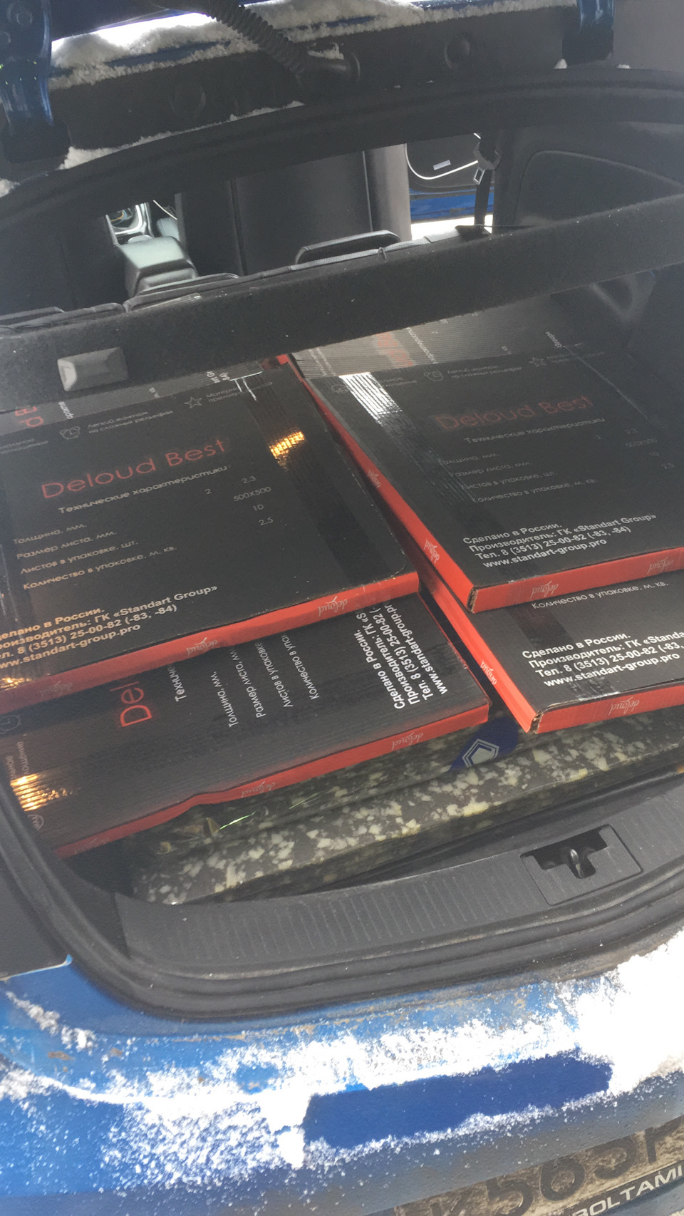

Цена за материалы оказалась очень не большой и я как следует разошелся в добавлении товаров в корзину:D, как позднее выяснилось при получении и погрузки в машину — набралось аж на 108 килограмм всей шумки!
Заказ на сайте, три дня ожидания и я уже забрал в Москве с удобного терминала транспортной — заботливо упакованную в Миассе виброшумоизоляцию.

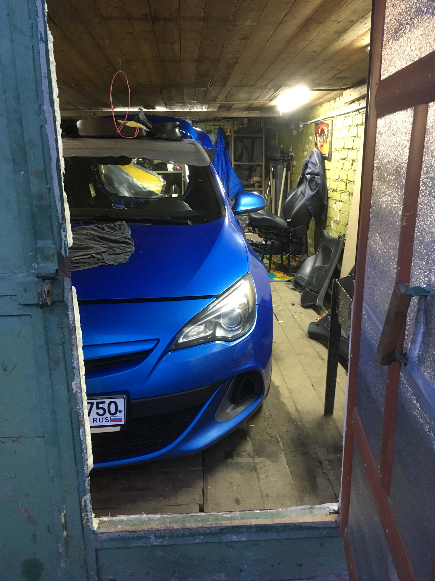

Гоночную астру я мог доверить только в заботливые (прямые? и знающие?) руки владельца гоночного опеля :D
merrsonn тут почти все знают
Сервис его известен.
Тем более мне предложили заманчивый вариант попьем водки три дня, а закусывать будем мясом с мангала бери ярко-красную феррари Corsa D OPC, на время проведения работ с моей Opel Astra OPC J

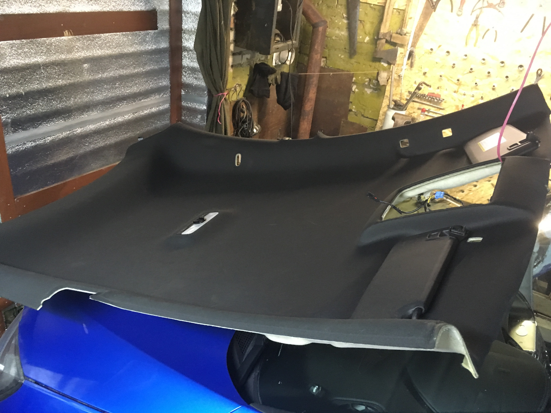

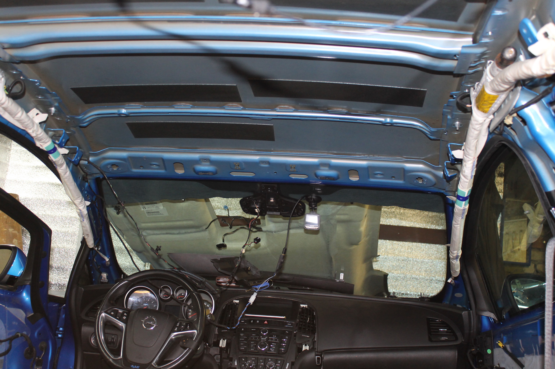

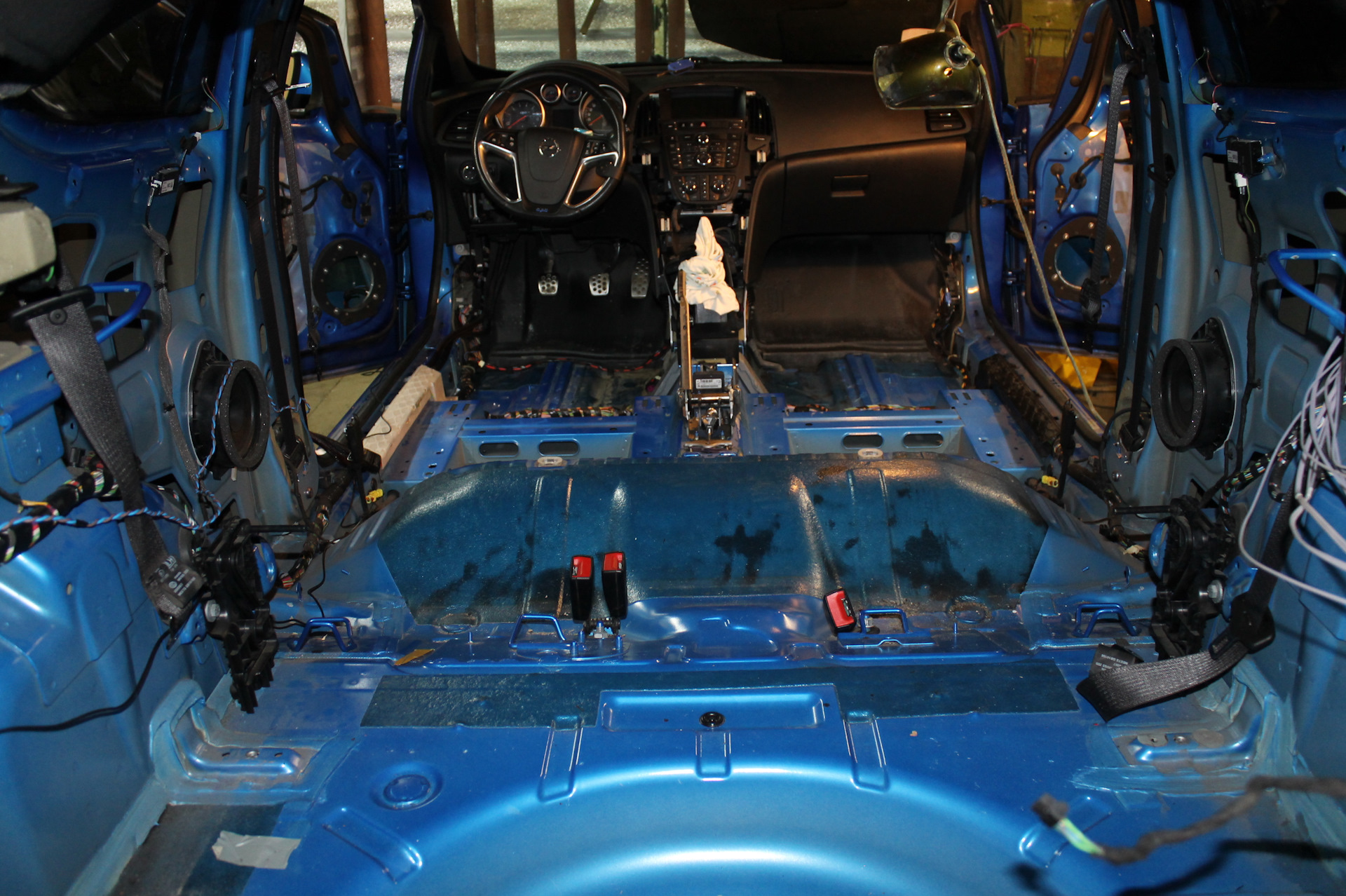

Салон автомобиля разобрали очень быстро, часа не прошло как все было разобрано до винтика …
Абсолютно все, что раньше было салоном опеля лежало снаружи :D

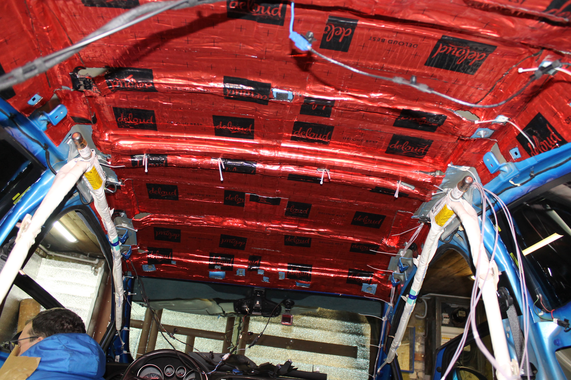

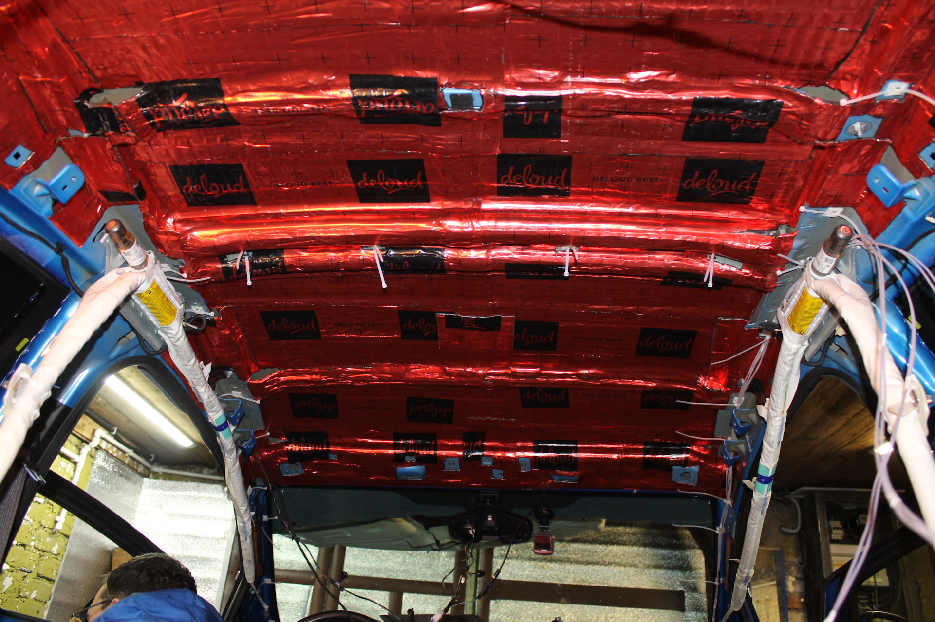

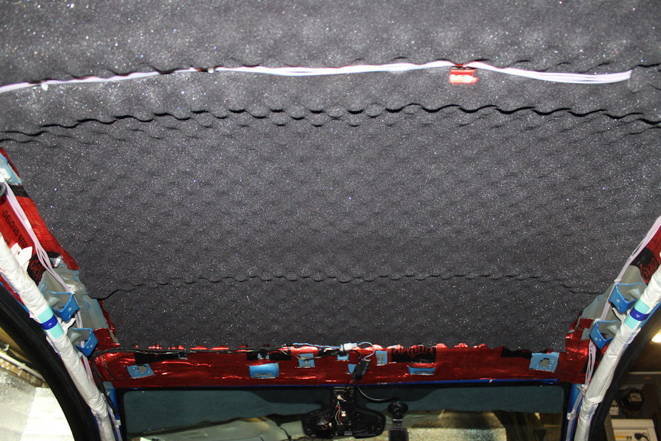

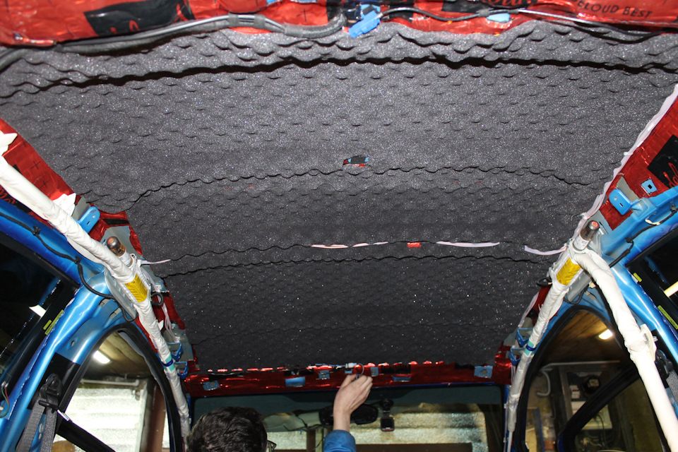

Все опытные коллеги по цеху автозвука знают, самый большой приход получается от виброшумоизоляции крыши, самая большая плоская и наименее жесткая панель в автомобиле.
Очень понравился материал для вибро Deloud best! 3мм толщина оптимальная (для разумных работ), клейкий слой — адский! Очень круто что у материала крупный квадрат (а не мелкий как у STP) — по крупному квадрату на фольге, очень удобно раскраивать материал!

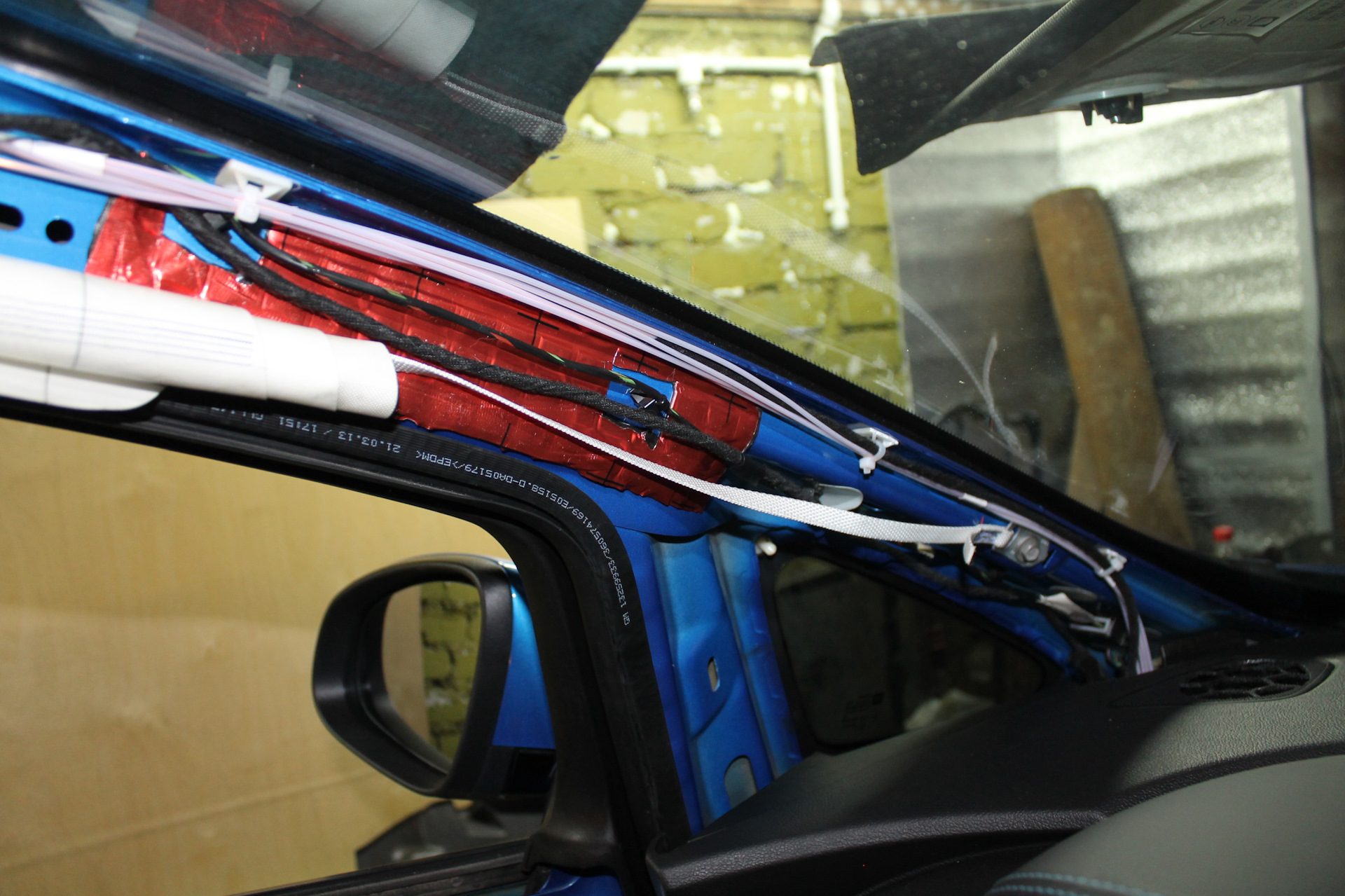

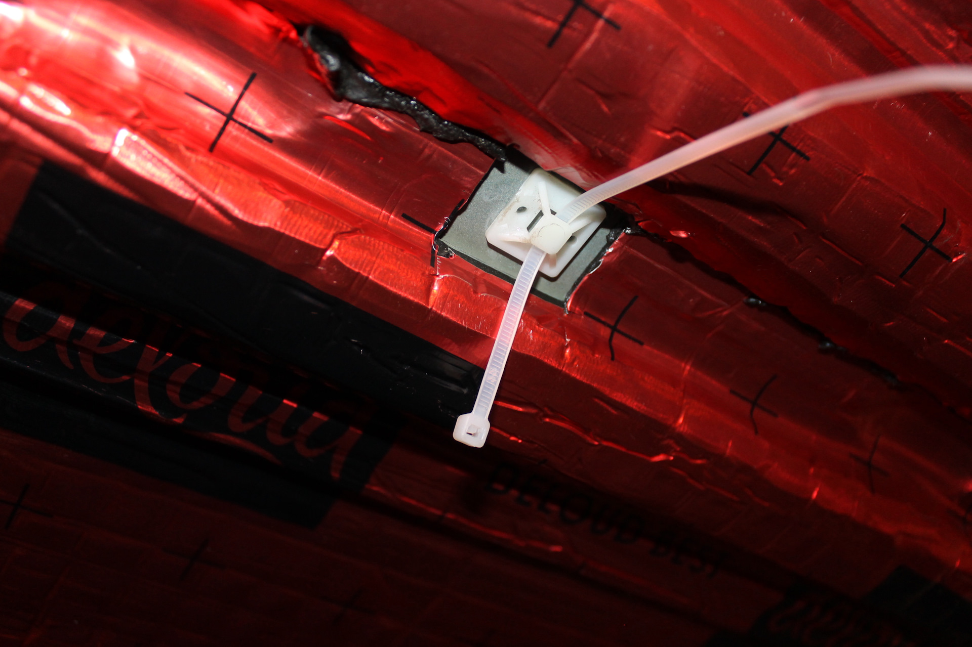

Попутно Роман заложил основу для крепления проводки (той самой моножилы из прошлой записи)

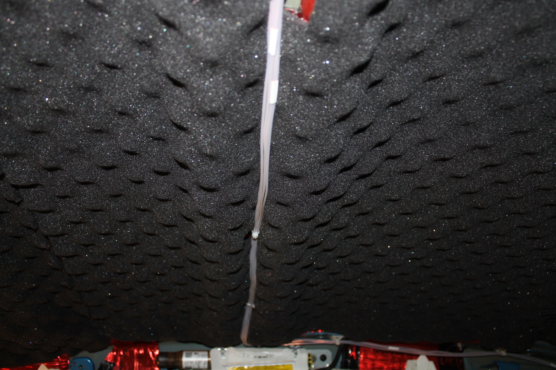

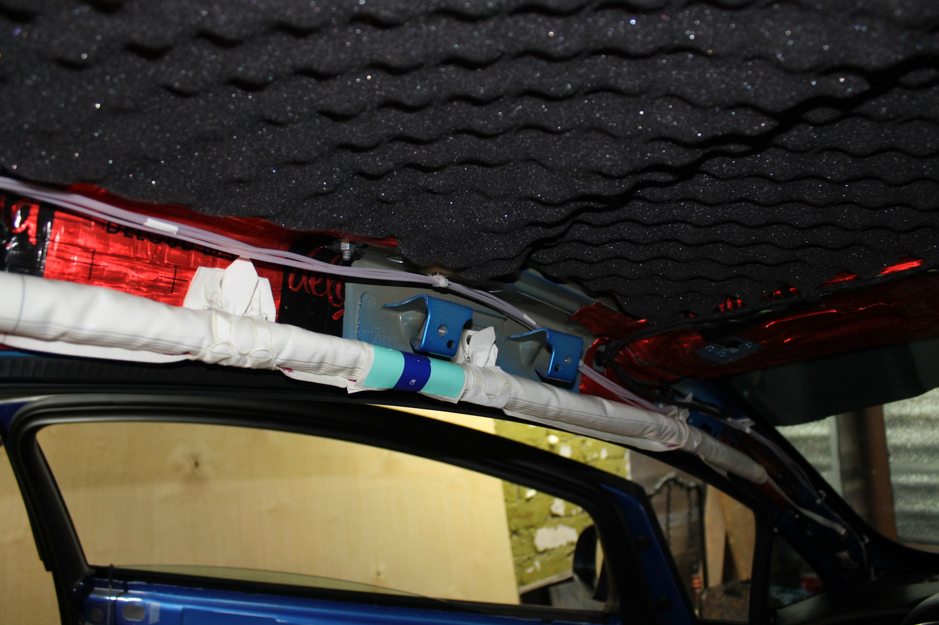

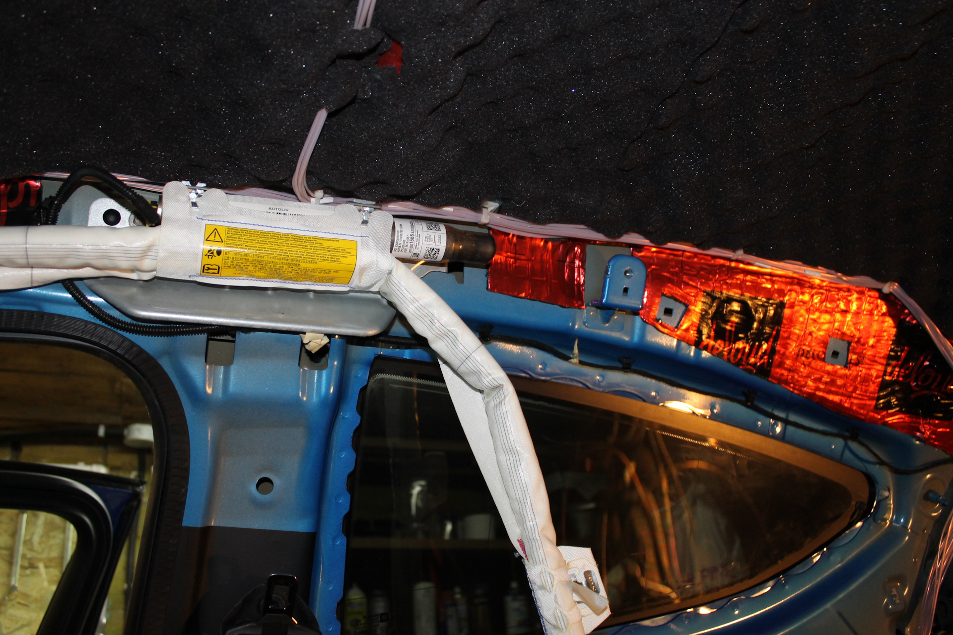

После вибро, вся потолочная панель укрыта шумоизолятором — Isoflex Acoustic Light (для себя отметил очень крутую адегезию клеевого слоя и легкое отделение защитной бумаги от материала, т.к. это 6й мой опель под соревнования — я перепробовал очень много материалов))))) Где то бумага сходит с клеем, а самый мерзкий вариант — когда бумага не сходит всем полотном, а начинает рваться! Так вот у Isoflex Acoustic — все просто великолепно…и клей и легкое отделение основы.
Формуется материал очень легко.

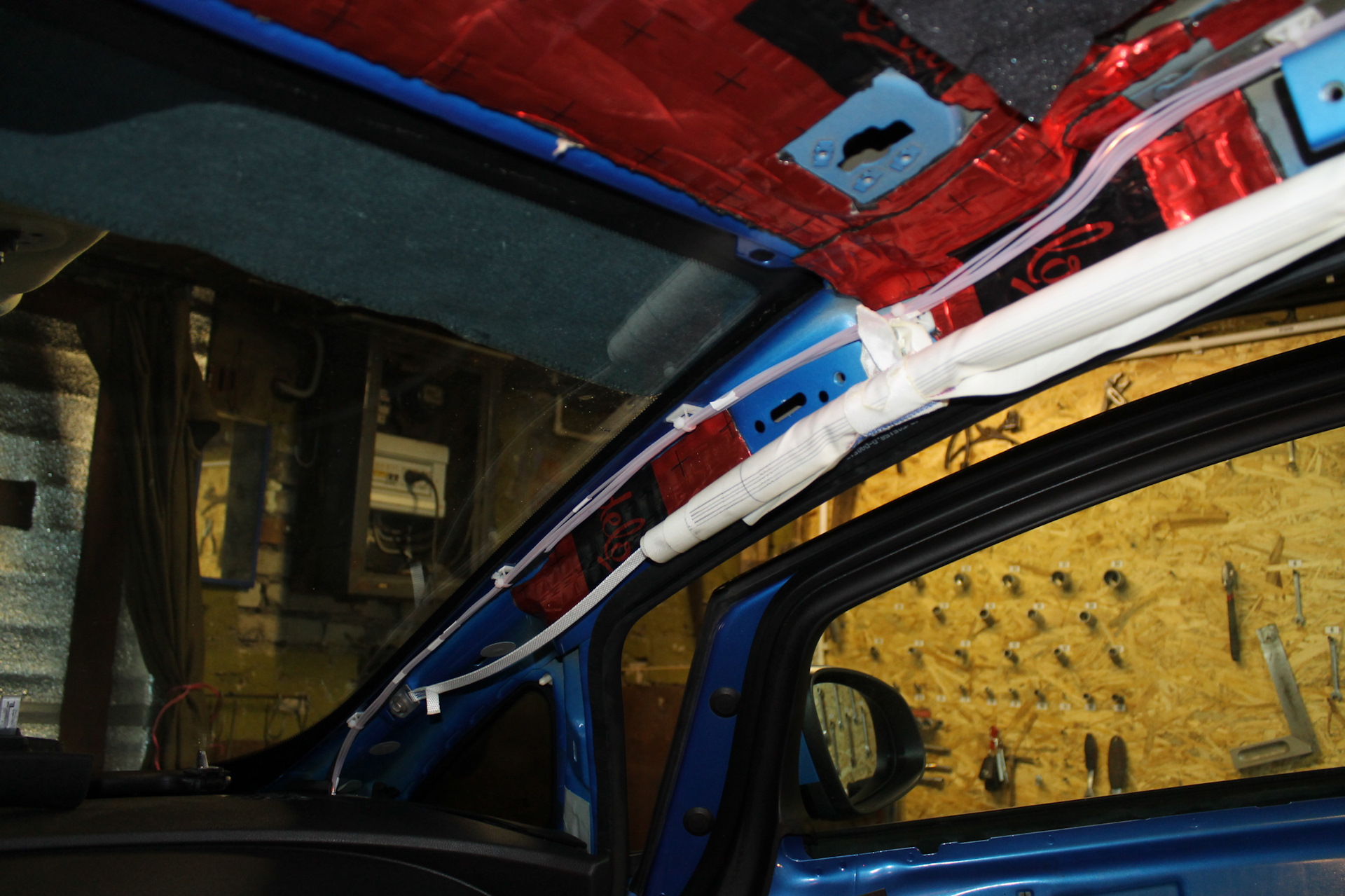

Попутно прокладывается моножила, все проволки запущены от динамиков до усилителей по крыше.
Тут же и выявилась одна очень удобная особенность применения проволки в машине — согнул лом один раз и он повторяет форму предмета :D

как-то не внушает доверия защита из тонкой трубочки тефлона
Защита от чего? Что может повредить кабель?
допустим от перетирания стяжкой, на которой он висит
Это технически не возможно.
чем приклеивали площадки для стяжек?
Цианкрилат.
Была фотка с тюбиком вроде
Зимой не отвалится?
не, двумя моими машинами проверено
