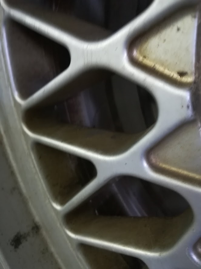

Менял зиму на лето и шиномонтажники "обрадовали" что два диска имеют биение по внутренней стороне.
Что характерно, на гнутых дисках есть внутренние затертости от абразивной обработки при езде по грязям.
На фотке на внутренней стороне полки по половине диска идет полоса, которая прерывается там где гнутая полка уходит наружу.
На втором гнутом диске с биением по внутренней стороне, точно такая-же картина. Имеются либо пятна, либо полосы от абразивного вышкуривания диска изнутри.
В общем имейте в виду, что если на внутрянке внедорожных колес есть затертости, то это значит, что диски кривые.
В общем не вынесли диски от БМВ поездок на Чухлому, но к счастью не раскололись а только погнулись.
В инете есть ролики парня из Липецка, который ремонтирует литые диски, правит их и варит. Там он отзывается о БМВшных дисках в том ключе что они мягкие, что в его понимании означает хорошие и ремонтопригодные, в противовес перекаленным китайским дискам, которые по его словам хрупкие как стекло.
В общем диски меня не разочаровали, буду менять два задних кривых диска на прямые, к тому же у меня есть второй комплект таких дисков.
