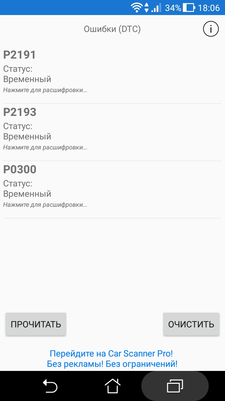

Решил написать и тут пост о моей неприятности с моим верным конём. Затроил как то у меня двигатель. Бросил все и поехал на СТО. После Диагностики мне вынесли вердикт, что свечам пришёл конец. Ну и говорит соответственно нужно почистить дроссель и промыть инжектор. Я согласился. Сделали, отдали мне машину и я поехал. Отдал я тогда немного немало 8000р. Но радость моя была недолгой. Через неделю у меня началось все по-новой. Я облазил просторы интернета и решил сам посмотреть дроссель. Открыл капот а там и следов что мне что то делали нету вовсе. Снял дроссель а он грязный. Мои мысли о том что туда не лазили вовсе подтвердились. Не зря я скептически отношусь к сервисам подобного типа, где забирают машину сами, увозят ее и черт их знает что они там с ней делают. Ну да ладно. Снял я его, почистил, вернул на место. Заурчала как новая. Я конечно же обрадовался. НО! Спустя пару недель она снова у меня "зачихала". Решил я просканировать ее "головной мозг" адаптером ELM 327. (вроде так он называется). Включил значит я его и выдает он мне парочку ошибок, а именно: Р2191 и Р2193 (коррекция топливоподачи (слишком бедная в режиме высоких нагрузок).
Да, тут еще есть ошибка Р0300 — многочисленные пропуски воспламенения. Но она пролетала редко.
Позвонил я толковому человечку, рассказал все как есть. Он посоветовал для начала проверить подсосы воздуха (может в патрубках где подсасывает, может в прокладках). Визуальный осмотр и прослушка результатов не дали. Тогда он предложил заправиться АИ-98 и погонять ее по трассе на высоких оборотах. Сегодня утром решил поехать заправить ее и попробовать данный совет в деле но снова меня постигла неудача. Сел я в машинку, завожу а обороты как давай с самого начала гулять то вверх то вниз. И сегодня впервые при первом запуске на холодную у меня загорелся значек двигателя на приборной панели. (Я не упомянул ранее, что данные неприятности у меня происходили исключительно после того как проедешь энное расстояние, на холодную работала без нареканий, и ни значек двигателя, ни Check Engine ранее никогда не загорались). Сегодня же она работала куда хуже чем в прошлые дни. Ну и соответственно у меня так и не вышло доехать до АЗС залить 98-ого(((. И сегодня же при очередном сканировании ошибок у меня вылетела новая, а точнее сказать более уточненная предъидущей -Р0301-пропуски зажигания в 1 цилиндре. Катушку вчера проверял мультиметром. Судя по показаниям, сопротивление вторичной обмотки — 8,8 кОм-норма (при доступном 8,0-9,0 кОм).
Что делать не знаю. Доехать до сервиса она самостоятельно врядли сможет. Может кто сталкивался с подобным. Буду признателен за любую информацию касаемо данной проблемы(((.

Лично у меня в итоге оказалась очередная болезнь Форда, это спайки на жгуте от ДМРВ до ЭБУ
Перепаял их и все стало отлично
Проблема легко ищется в интернете и варианты ее решения
Суть ее в том, что идут провода от ДМРВ до ЭБУ, и по пути они обжаты(спаяны) с другими проводами, то есть 2-3 провода сходятся в один, и вот если это место вырезать и обжать(спаять) заново, то все проходит.
Кто-то меняет целиком косу(это не обязательно)
Форд даже бюллетень выпускал на это дело.
Так что я бы начал с этого, делов на пол дня, главное знать где спайки и советую обжимать, а не паять, так проще/быстрее/надежнее

Забыл написать главное, сама суть проблемы, это машина из-за этих спаек не верно считает данные по воздуху и прочему
Это легко можно проверить с помощью OBD/ELM посмотрев давление атмосферное(вроде так)
У меня машина показывала, что я нахожусь где-то в высоких горах, а не в Москве😃
А все потому, что из-за спаек не верно рассчитывала давление

Посмотреть свечи, катушку хотя бы поменять местами с другой, что бы исключить ее. Померять компрессию. Вот бюджетный вариант
Свечи поставил новые. Оригинал. Катушку тоже проверял. Рабочая. Снимал по очереди провода — глохнет. Видимо дело не в этом(((
Форсунки смотрел? Топливный фильтр? Если смесь бедная, я бы начал с этого.
Топливный фильтр у меня в баке стоит. Его так просто не посмотреть. Я бы с радостью его поменял и заодно сеточку на насосе
Ну давление в топливной рампе померяй, из него можно будет сделать вывод о работе топливной системы в целом.
