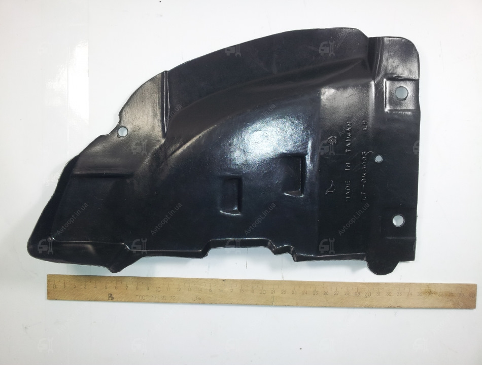

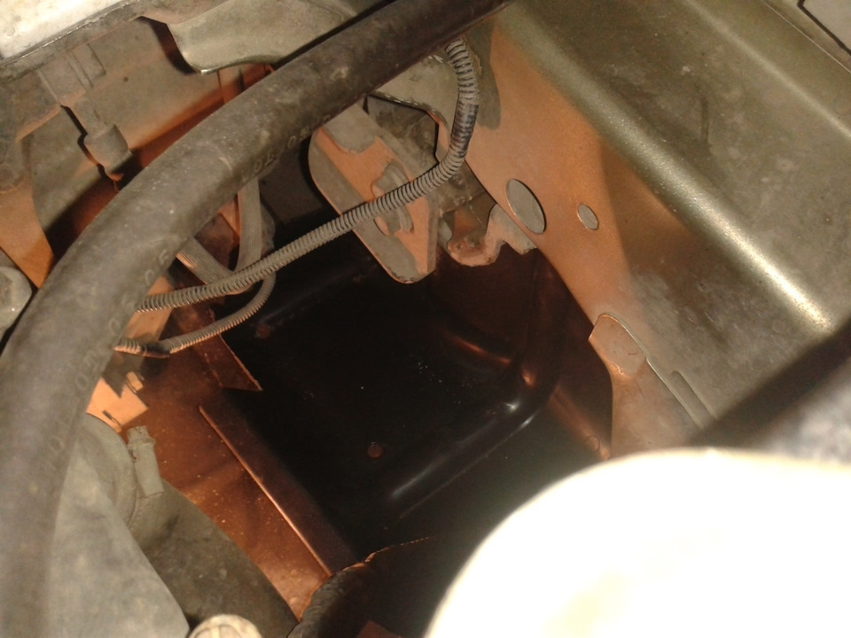

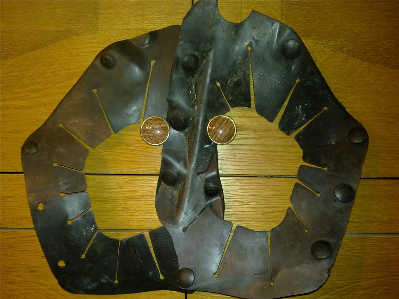

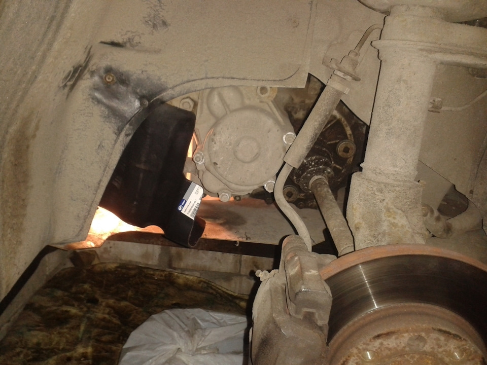

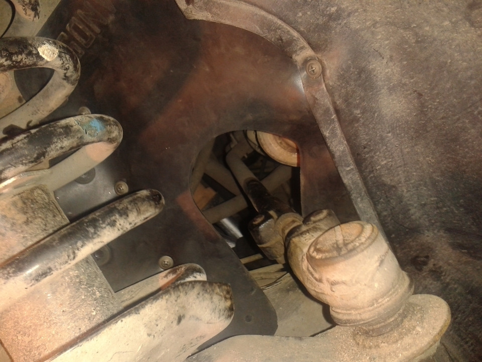

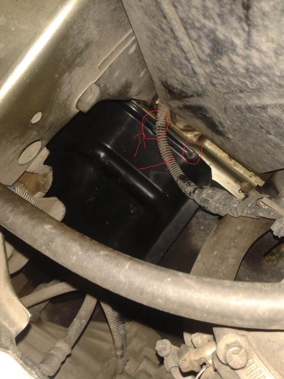

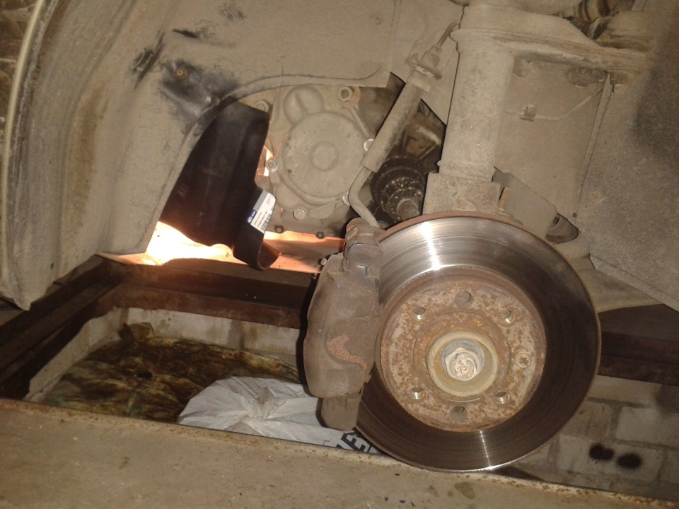

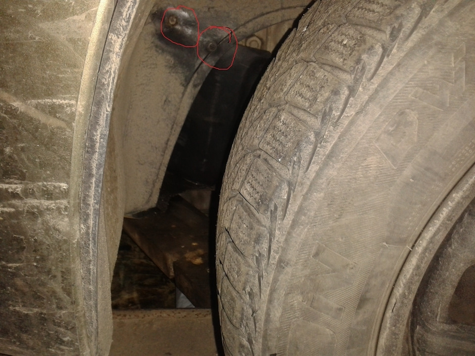

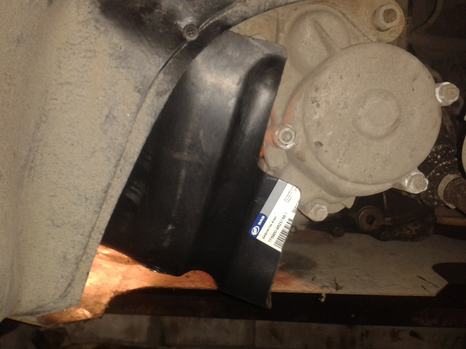

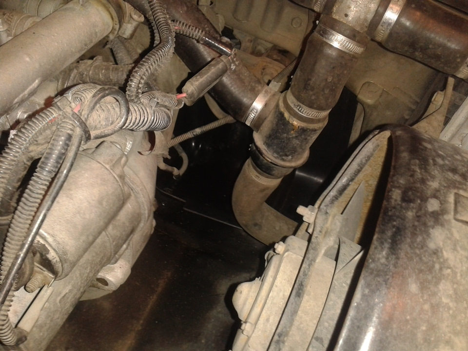

Всегда раздражали брызги от воды и грязи в подкапотном пространстве. С завода грязевая защита стоит только с правой стороны закрывая генератор. Было принято решение купить такую же защиту и переделать ее под левую сторону. Методом долгих подрезок она была подогнана и зафиксирована внутри на два самореза и со стороны локера на один болт. Попутно установлены брызговики рулевых наконечников. Теперь чистота и порядок)))

Не понимаю таких любителей саморезы крутить в метал, что ты защитил этим? Оно же погниет все, продается отличная защита у меня стоит, крепится в заводские отверстия на клипсы…
Так саморезы и закручены в заводские отверстия, а с обратной стороны специальные крепления под них, метал не затронут!
А чего не купил другие, там под клипсы классно становится все, ну если так еще норм тогда.
У меня такая стоит.
Такая и у меня стоит с обеих сторон, я ставил другую _ дополнительную как на первом фото.

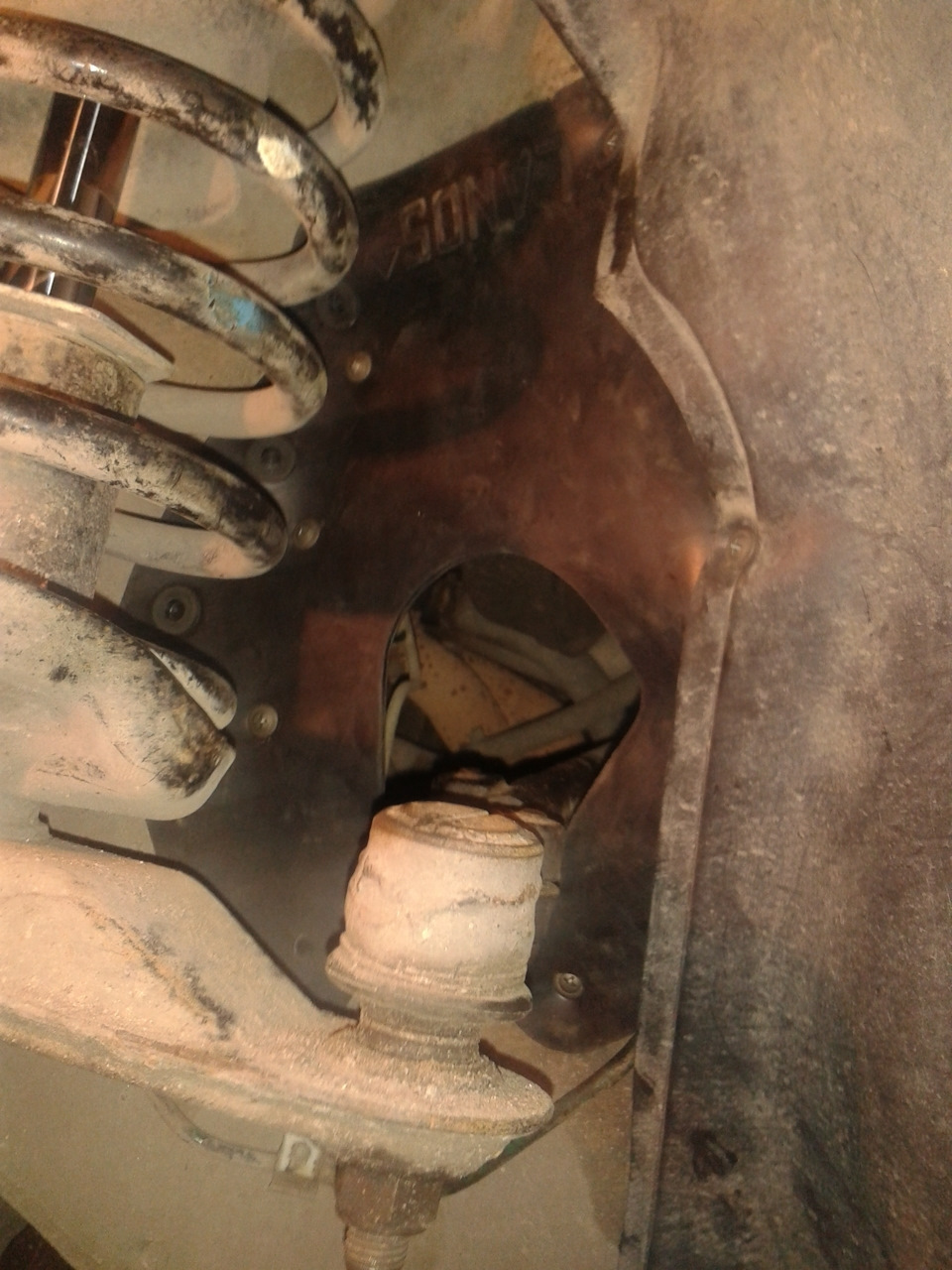

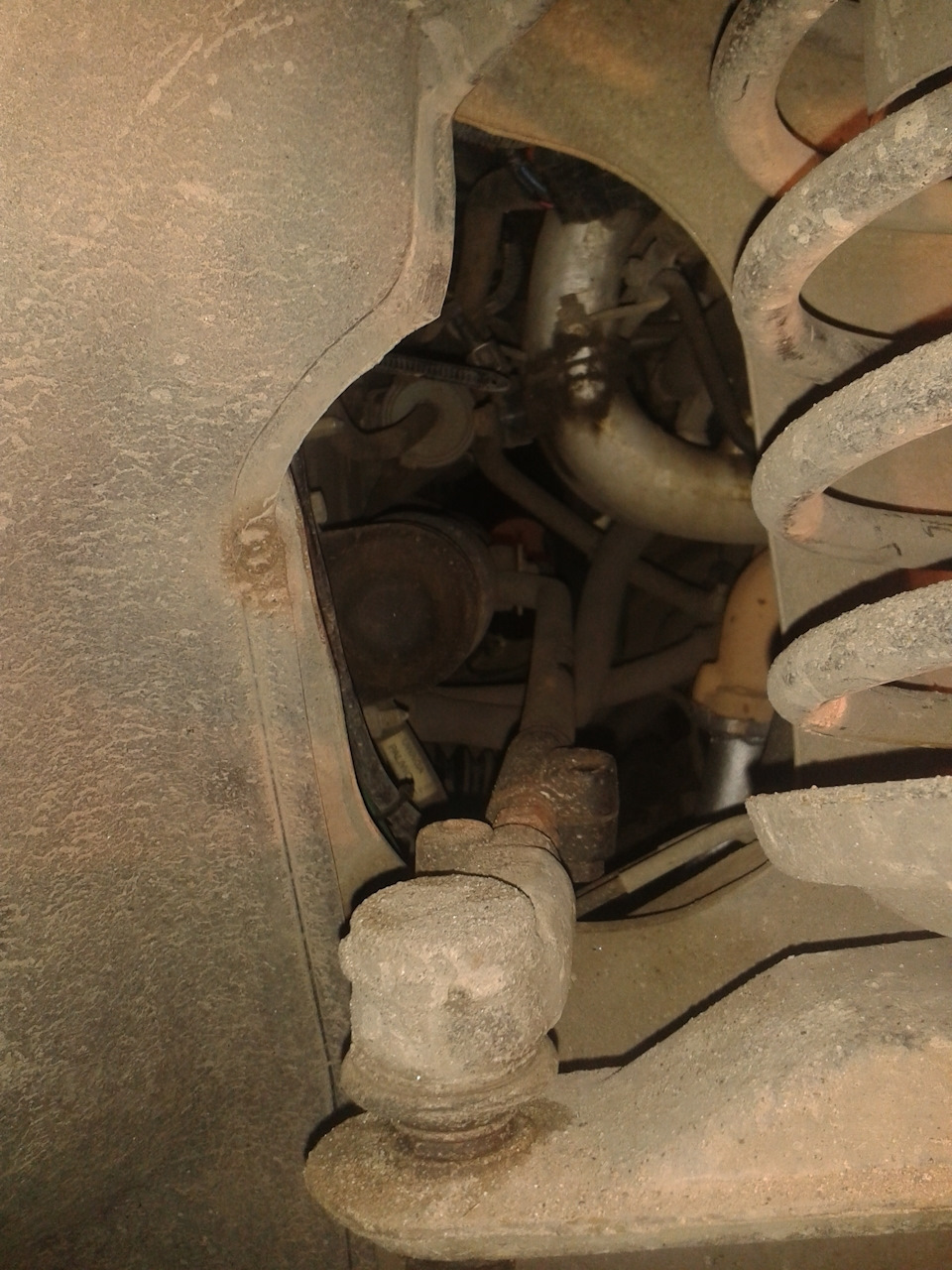

И вот такие под клипсы
Эти я не брал через то, что они меньше закрывают, посмотри на последние два фото_ там видно разницу в перекрытии!
Лучше чем совсем без них, во всяком, у меня стало чисто, даже с ними.
Согласен!
