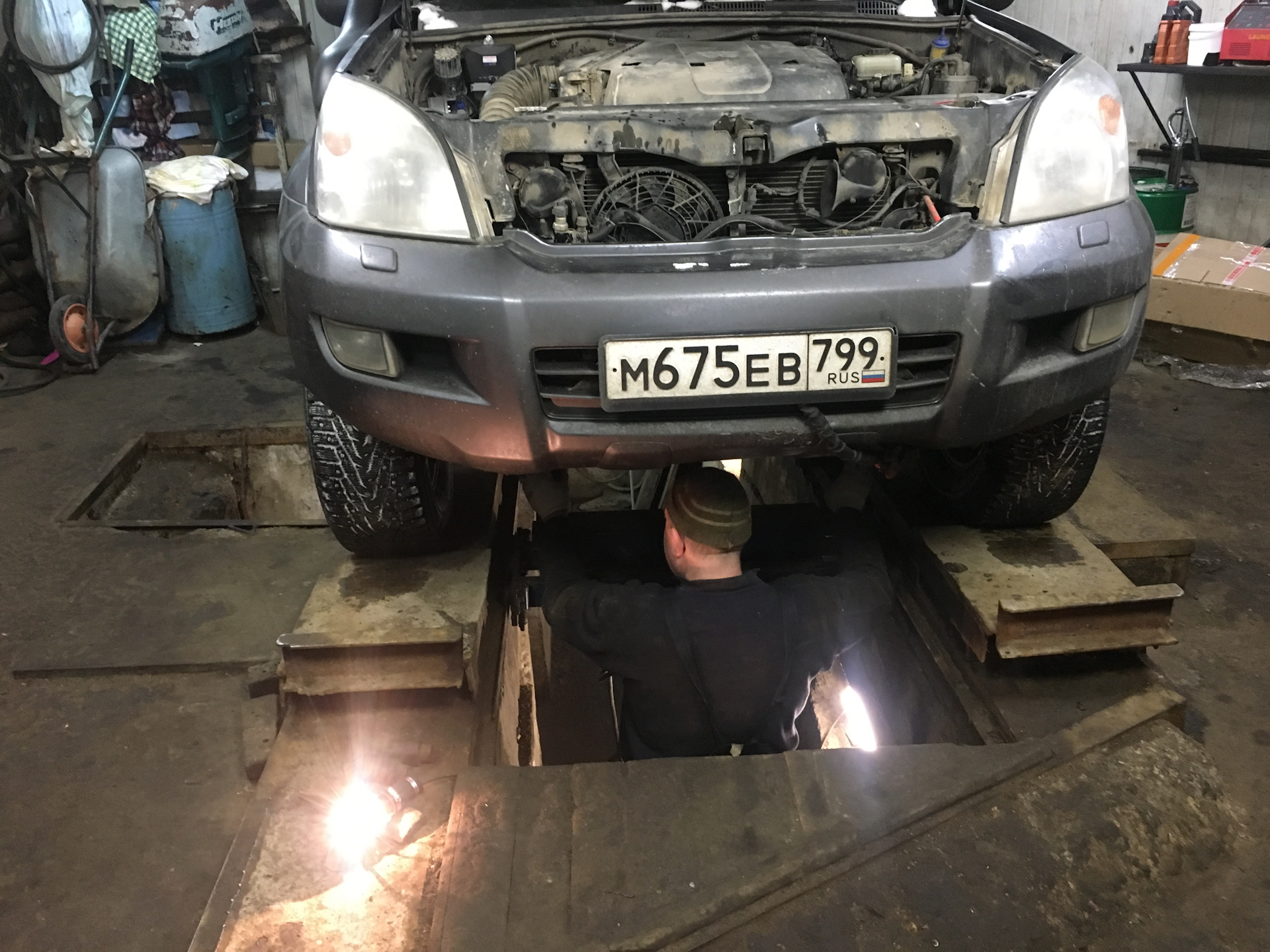

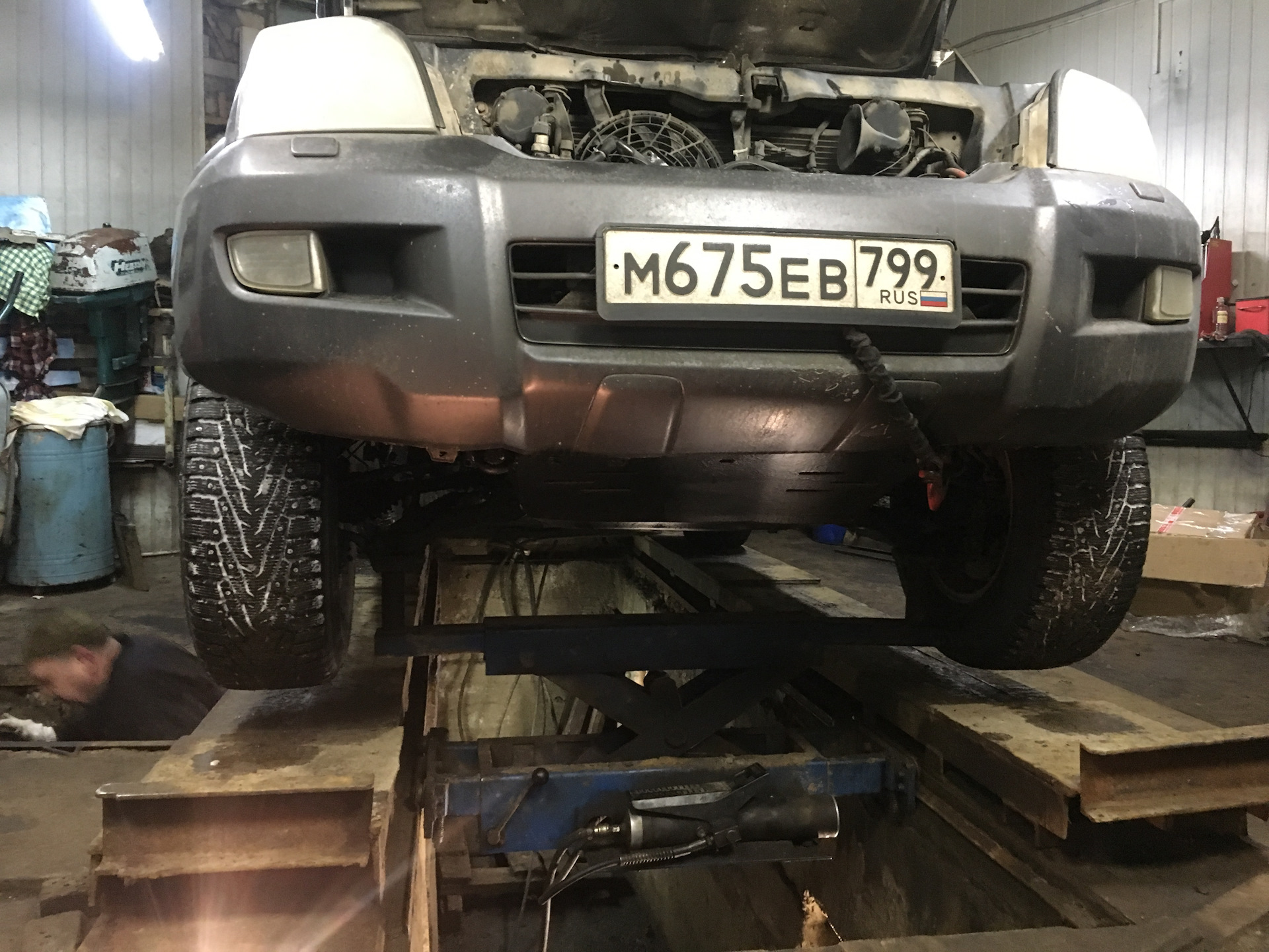

Еще до покупки прадика подсекала выхлопная с правой стороны. пока дефектовали выхлопную — заодно посмотрели подвеску.
Качали-качали, накачали рулевые наконечники к замене и всё.

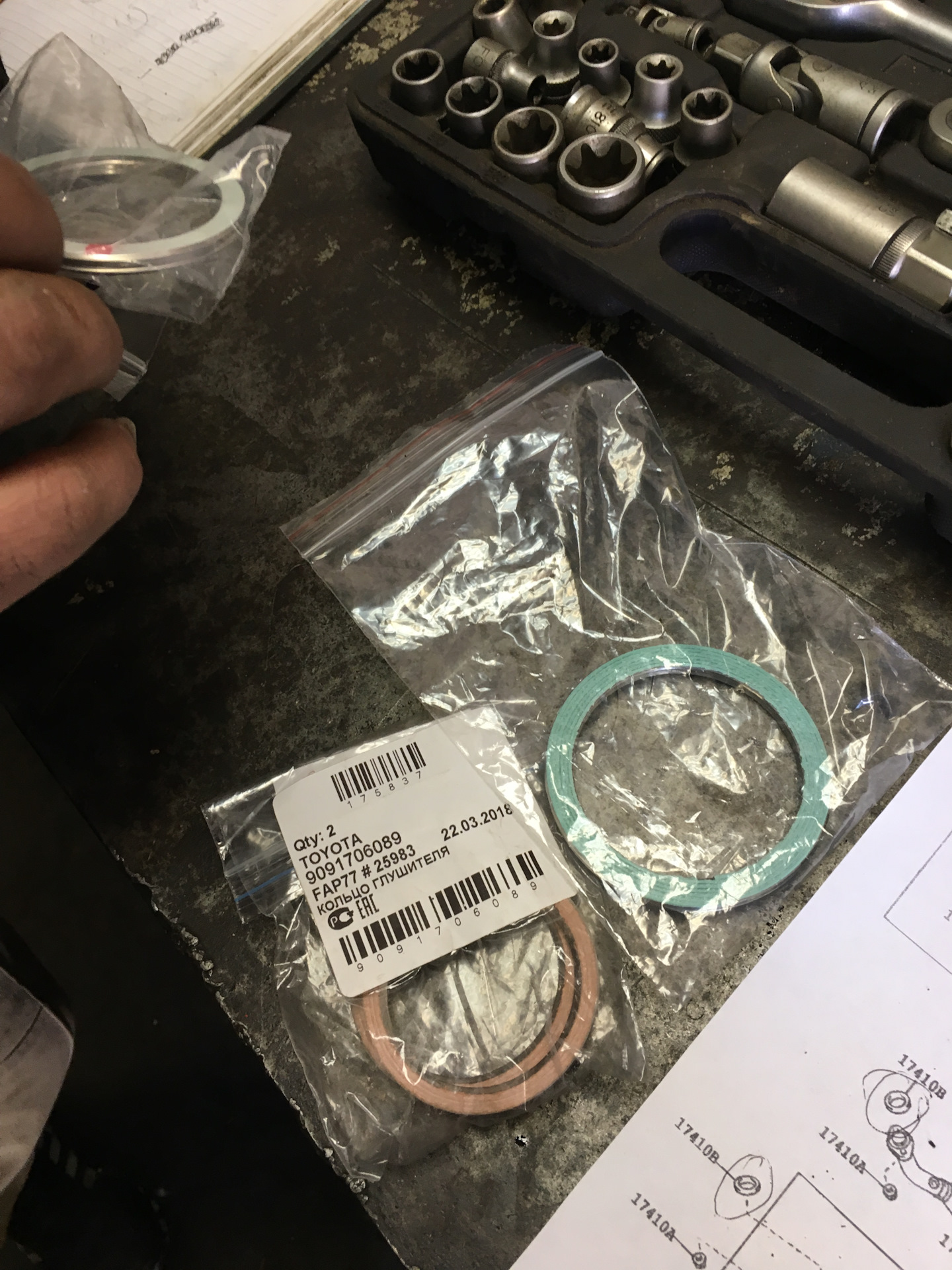

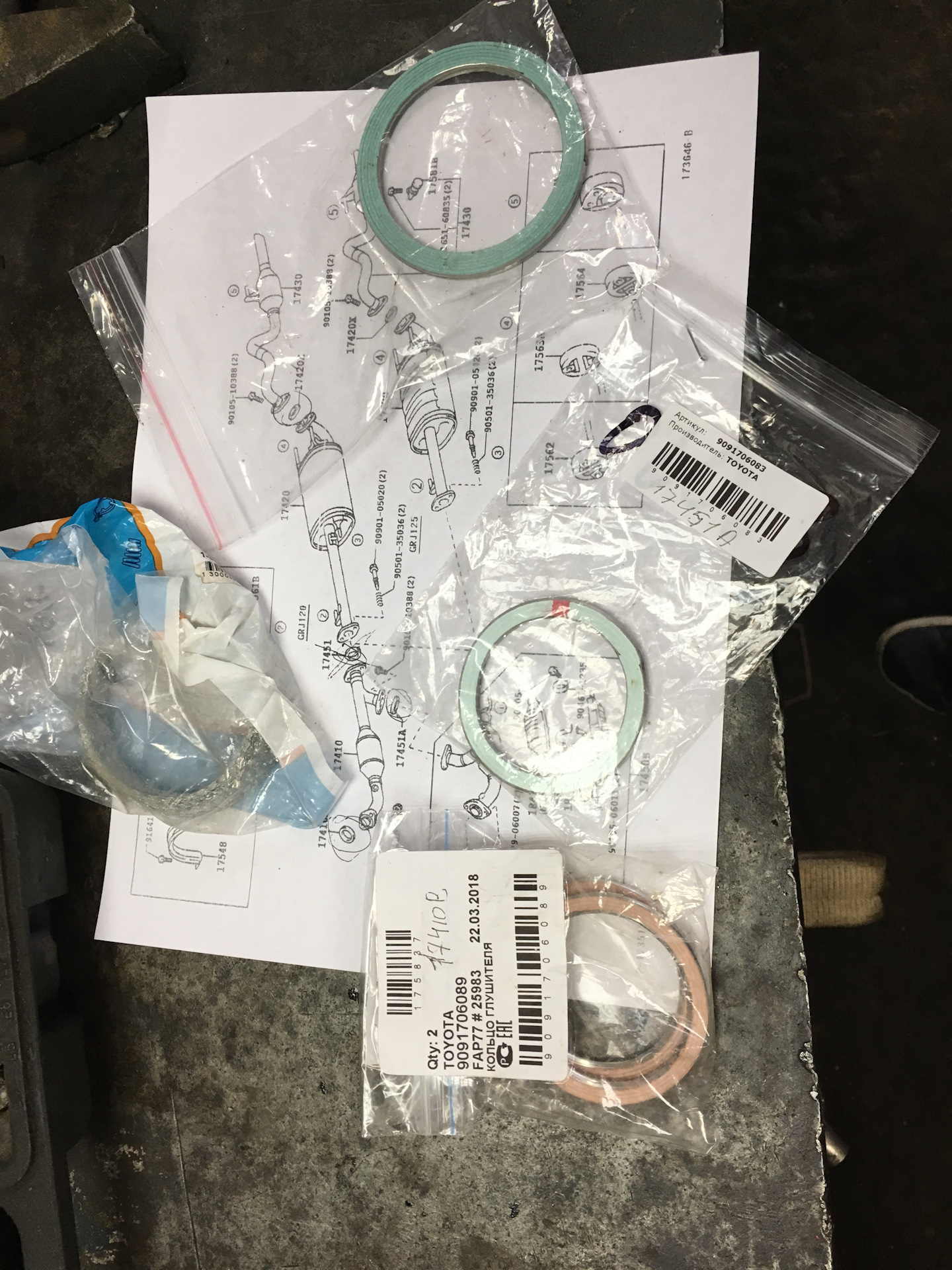

Заказал оригинал прокладки всей системы(наивный думал всё за раз поменять)
TOYOTA 9091706072 387,00 руб 1шт
Toyota 9091706089 389,00 руб. 2 шт.
Toyota 9091706083 245,00 руб.1 шт.

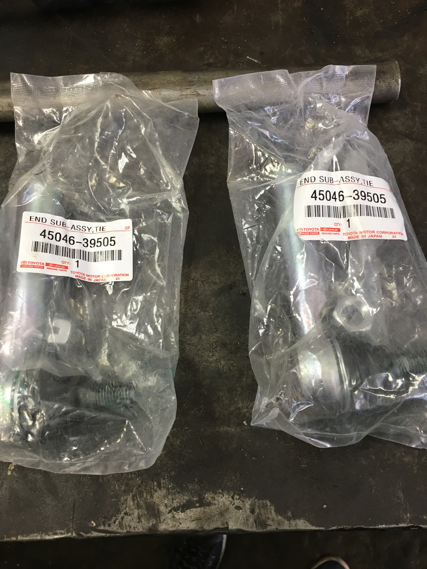

+Оригинал наконечники рулевые
Toyota 4504639505 1422р 2шт
Наконечники поменялись легко, сход-развал тоже сделали быстро.
А вот с прокладками выхлопной протрахались часов 6. Там все насмерть прикипело. в итоге поменяли только две передние(секла как раз одна из них), остальные оставлены про запас.

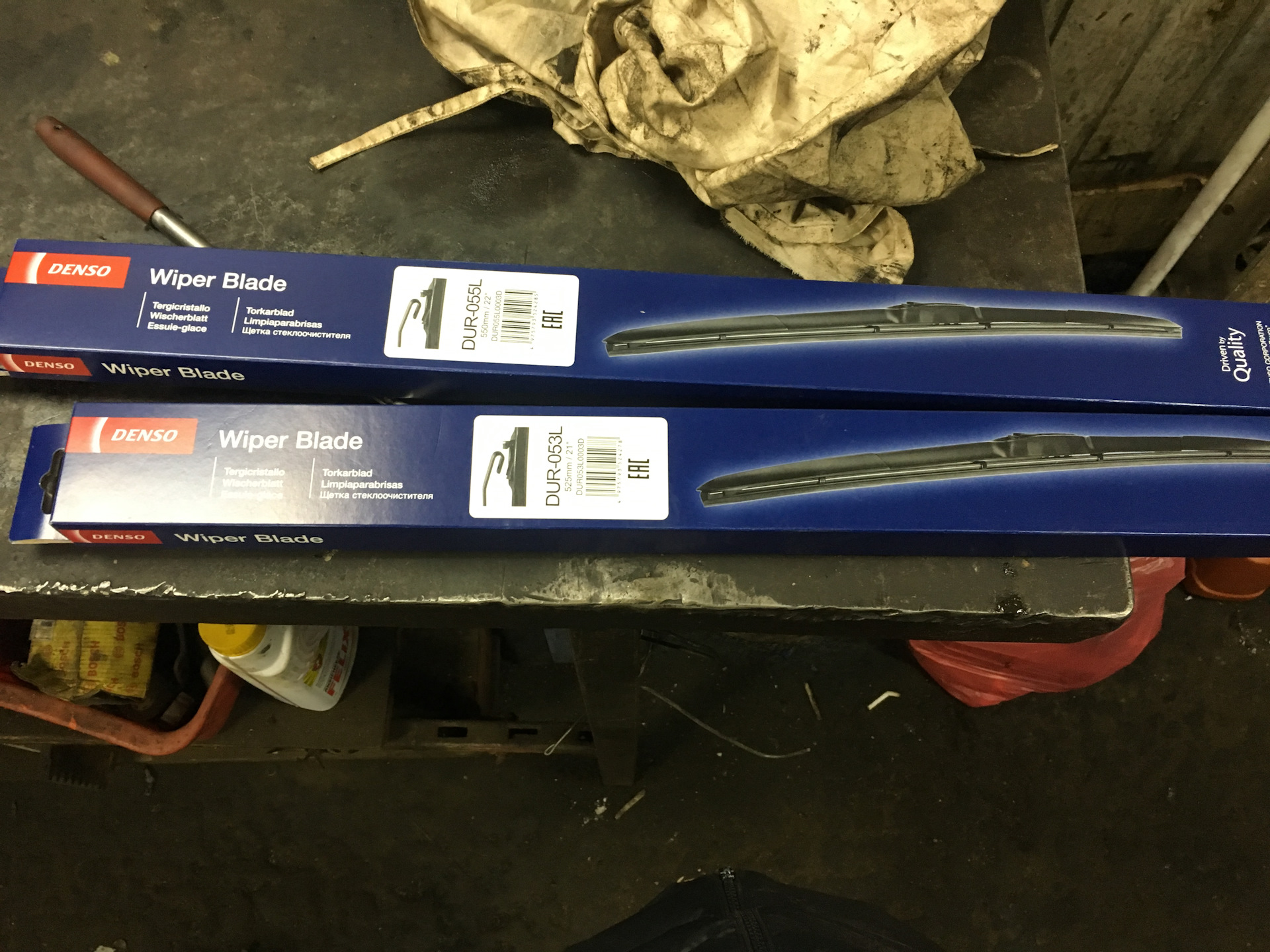

P.S. пока меняли наконечники — махнул щетки передние
DENSO DUR-053L правая 635,00 руб.
DENSO DUR-055L левая 655,00 руб.

наконечники вам поддельные продали 100% нет таких цен даже за один — это раз ну и цвет покрытия у оригинала черный — это два, ну и пакеты тойота так не запаивает — это три
Продавец за них отвечает и гарантию даёт, 7 лет у него заказываю, это оригинал по оч.вкусной цене
ну главное чтоб вам нравилось, но это не оригинал
Maxim511
на сколько известно, у оригинала или скотчем пакет прилепляют или под степлер. пакеты клипс запаяны тонкой полоской. заказывал с японии а что то брал в городе в магазине по крузакам.
добрый день. 4504639505 это за два наконечника вы заплатили 1440?
Цены указаны за 1 деталь

По поволу щеток тожеэксплуатирую аналогичные, но почему то быстро выходят из строя, не прошло и года, а чистяк так себе, стекло без сколов. Заказал опять аналогичные, но без буквы R в каталожном номере, стоят чуть дороже, но якобы именно Японские-посмотрим. А еще читал, что водительская щетка встает на 600мм и как раз от старой машины лежала аналогичная-поставил, встала как родная, трет еще большую часть стекла и запаса везде хватает.
Щетки вообще год и не ходят, раз в полгода замена
Ну не знаю оригинал на предыдущем авто ходили долго! Так то по сути сам меняю часто-просто многие говорят, что я через чур часто это делаю, вот я и задумался.
Попробуй посмотреть по пробегу, сколько отходили
По пробегу вообще копейки
AlexKrasnogorski
беру мицубиси, хватает тысяч на 20-25
Мне этих где то на 15 хватает
согласен. я как с денсо поступал — каждую весну менял
мицубиси в ту же цену, но мне их на 2 года хватает.
Денсо не беру больше
PavelBSR
Последние три раза ставил такие, впечатления так себе. Думаю что то другое поискать.
А скаким именно каталожными номерами DU или DUR? В следующий раз хочу попробовать NWB — говорят отличные щетки, а там кто знает.
Да шут знает, не помню. Но ‘вау’ от Denso последнее время нет.
PavelBSR
Попробуй bosh aero twin, только не eco, а нормальные
