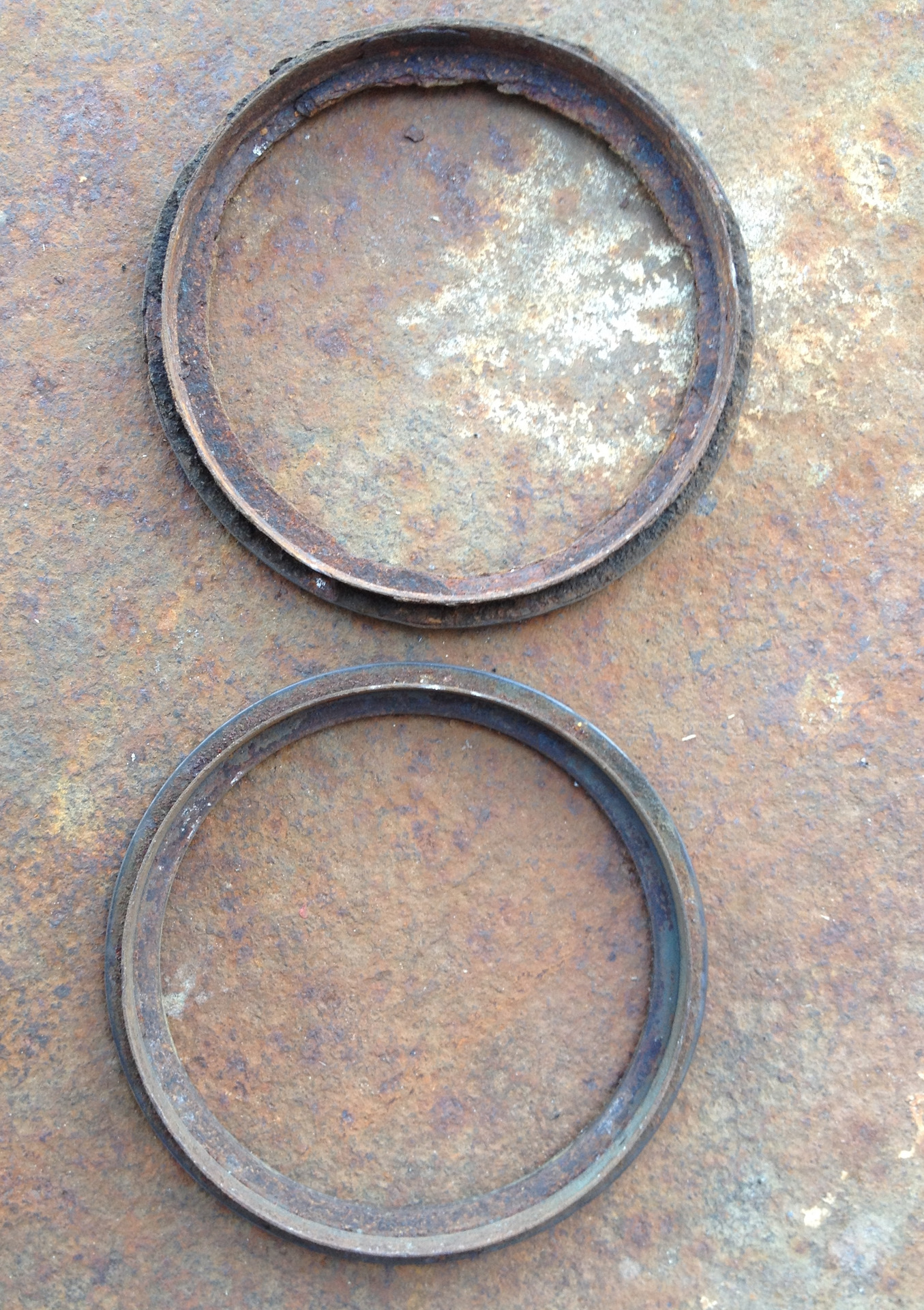

Месяца 2 назад начал загораться ABS и в месте с ним отключатся ASR. Причём при повторной заводки автомобиля гаснет ASR и проехав пару метров гаснет ABS. Но в движение повторяется всё снова. При чтении ошибки обнаружились следующие неисправности!
2 Найдены неисправности:
00287 — Датчик частоты вращения заднего правого колеса-G44
003 — механическое повреждение — Непостоянно
008 — недостоверный сигнал — Непостоянно
Как правило при выходе из строя самого датчика ABS, показывает обрыв цепи или что-то вроде этого. В моём случае ошибка "Непостоянная" и здесь есть пару вариантов.
Первый вариант это с проводкой. Либо сам разъём ( может окислился так как он находится возле колеса и на него постоянно попадает вода, может сам разъем слетел ) или где-то проблема в проводке.
Второй вариант это с кольцом на ступице с которого датчик считывает вращение колеса.
Полазив по форумам. Вычитал от загрязнение магнитного кольца у многих считывается плохо вращения колеса и симптомы такие, решается чисткой с ямы магнитного кольца! Ещё один пользователь писал. У него подклинивал супорт и от перегрева тормозного диска вышел из строя то самое магнитное кольцо. Решилась проблема заменой ступичного подшипника.
У меня как раз с зимы подклинивал супорт и грелся хорошо тормозной диск и примерно с того времени начались проблемы с ABS. Сняв колесо и убедившись что разъём на месте и нет визуального повреждения провода от самого датчика и до кузова. Я бросился чистить кольцо, проблема не ушла но стала реже загораться ошибка!
У меня друг как раз недавно менял ступичный подшипник. Взяв у него ступицу, получилось аккуратно снять кольцо.
Потом сняв у себя ступицу и сняв магнитное кольцо. Понял что с таким кольцом ABS работать точно не будет)
Вполне возможно что от нагрева и зимней воды с солью сгнило кольцо моментально. Так как с неисправным супортом я от ездил примерно месяца два! Так что скупой платит дважды, хорошо если малой кровью.
Поставил кольцо донора. Ошибка проехав более 200 км не загоралась. Всё работает как надо)
Для сравнения моё кольцо и новое кольцо!

Кольцо просто от времени, солей само сгнило

Как достать магнитное кольцо не повредив?
Аккуратно сбить! Только бей не по самому кольцу а по железной вставки!
А как кольцо крепится к подшипнику?
Просто обсаженно на ступичный

Была точно такая проблема, как вы описали. Только у меня не подклинивал суппорт. После тщательного осмотра обнаружил, что сгнила основа магнитного кольца и оно выпучивало в разные стороны. Вспомнил, что в прошлом году менял ступицу с другой стороны(загудел подшипник). Нашел ее (ступицу) у тещи в огороде, она им пленку под огурцы прикладывала.Пролежав в огороде целый год -сохранилась не плохо. Магнитное кольцо было еще в адекватном состоянии. Решил, была не была и разобрал всё . Аккуратно снял кольцо со ступицы с огорода, предварительно сбив гнилое с нормальной ступицы. Зачистил всё каралловым кругом и аккуратненько через брусочек насадил магнитное кольцо.Всё собрал обратно . Неделю полёт нормальный. Как дальше — посмотрим, но хотелось бы чтобы оно проходило бы до тех пор, пока уже не загудит подшипник. Вот как-то так.
У меня до сих пор ходило) На прошлой неделе ступичные загудели оба! Поменял.
Магнитное кольцо одет импульсы на датчик, если не ржавое и без трещин то будет ходить долго!
