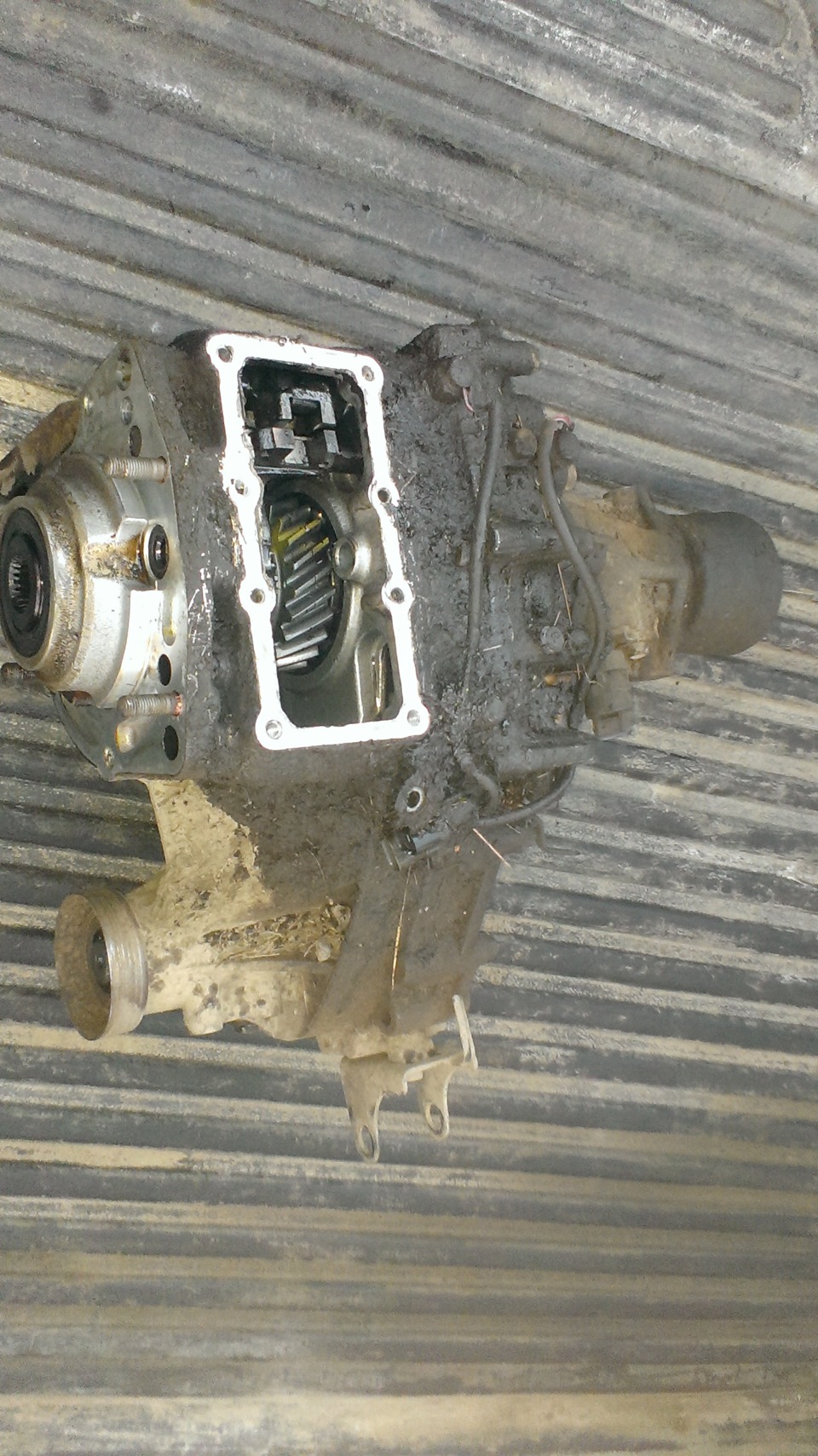

С недавнего времени при включении полного привода начал замечать сильные щелчки(стук) под машиной. Сперва проявлялись они только в нагрузке. Спустя месяц стукать начало даже при обычной езде на 4Н. После осмотра на СТО, вердикт подтвердился — растянута цепь в раздаточной коробке. Спасибо, Дену "Белому Волку" за консультацию по этой теме.

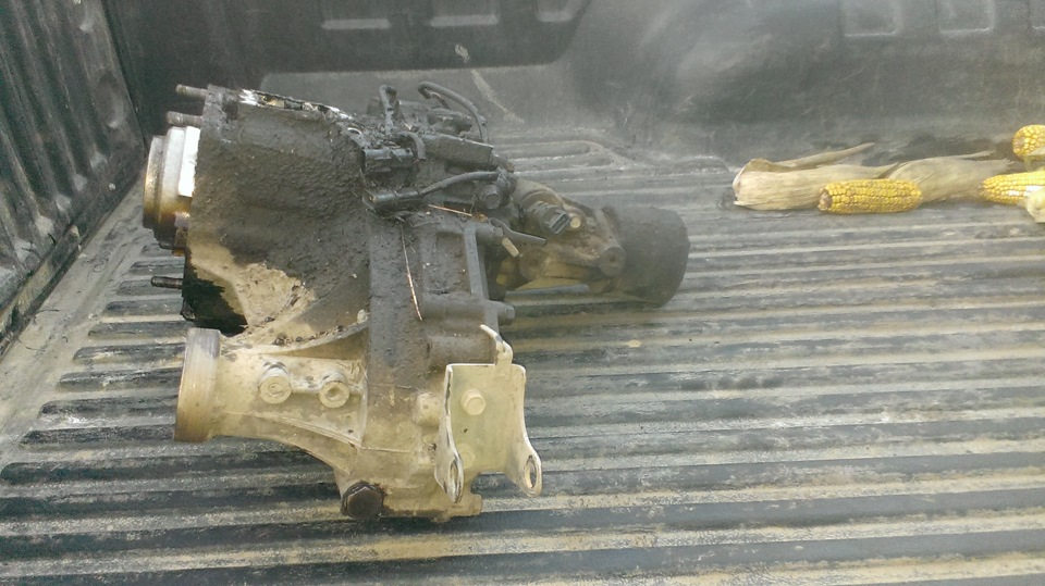

Обзвонив несколько разборок и магазинов с запчастями, решил купить на разборке б/у раздатку (на 200 дол. дешевле чем купить новую цепь + шестерню + вал с шестерней).
Теперь жду посылку с раздаткой.
В планах со временем не спеша все таки купить новую цепь и реставрировать родную раздатку "на запас". У меня странное чувство что на 33 мудах она мне еще точно понадобится)) (каждый день по полям-лесам)
масло на ркпп — результат порванного пыльника на селекторе мкпп.
может кому пригодится — на верху ркпп есть номер 630.
Ремонт окончен: Новая раздатка (всмысле б/у) верно служит на моем МПС. Я снова 4х4!)))

Ден великий Гуру…та же тема стук при движении раздаткой всё лето не пользовался сгорел клапан включения переднего моста.клапана купил оригинал новые…поменя всё заработало но появился такой стук.при проверке заезжал во двор на грунтовке вывернул колёса на полном приводе не то что стук…а как с автомата стреляли.может та же тема.
Уверен на 99% что это также цепь.
Кстати, нашел в нете инфу как проверить натяжение цепи. Нужно открутить заливную пробку в ркпп и помотреть, если цепи не видно — значит натяжение нормальное. А если цепь в "окошке" есть, можно ее и отверткой пощупать и увидеть провис(растяжение). В моем случае ход цепи 'вверх-вниз' очень большой.
Печалка…но радует одно что имею раздатку в запас.когда то менял вал центральный согнул по глупости.поменял раздатку.в сервисе просили продать.но нет оставил на всякий случай.так что и раздатка есть и коробка.богат запчастями.
Alexmof86
