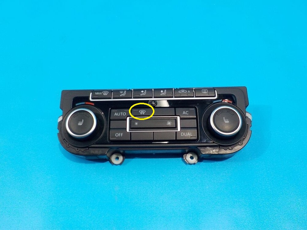

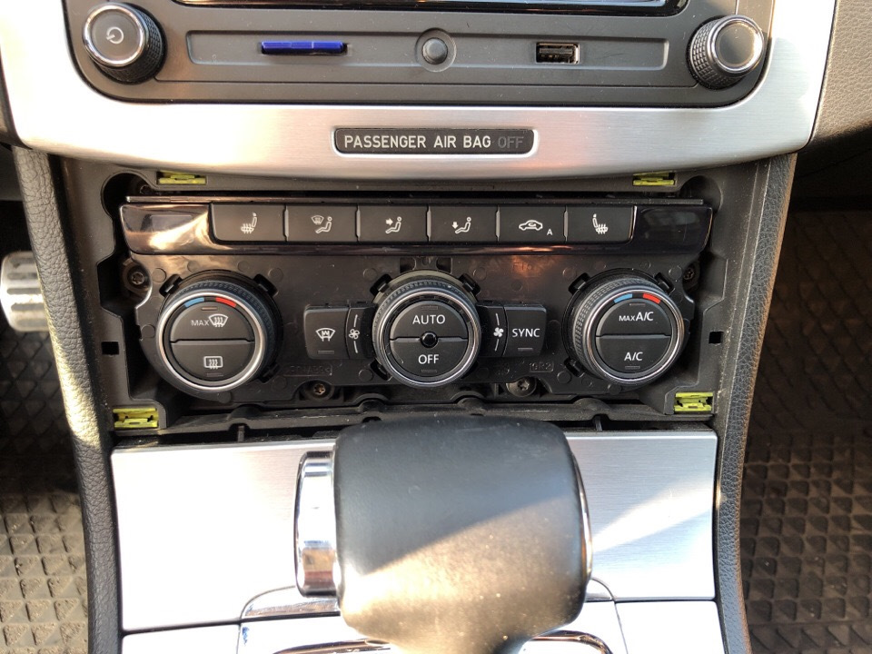

Пару недель назад разжился климатом нового поколения и чет все никак руки не доходили поставить его… И вот наконец-таки это свершилось!
НЕ планировал менять климат до того момента, пока не попробовал его в действии. Это удалось сделать во время недавней поездки в Европу (частично Австрия и Чехия самоходом на авто). В Праге мы арендовали Октавию 2017 года как раз с таким климатом и еще некоторыми приятными допами. За неделю юзания и взглядов на него, я понял, что надо ставить такой же и себе. После возвращения на родину, начал искать климат с подогревом лба, но то цены выше 7000, то на фото в объявлениях один климат, а по факту другой — то с вебастой, то без обогрева. В итоге Д2 как всегда выручил ))
Сам климат с номером 3AA 907 044 F (с обогревом лобового стекла) приобрел у Ilnur02region, а рамку нашел у Roman-M — я который раз убеждаюсь в том, что Д2 это невероятная площадка, где люди могут помочь тебе с ништаками для твоего любимого авто 😏

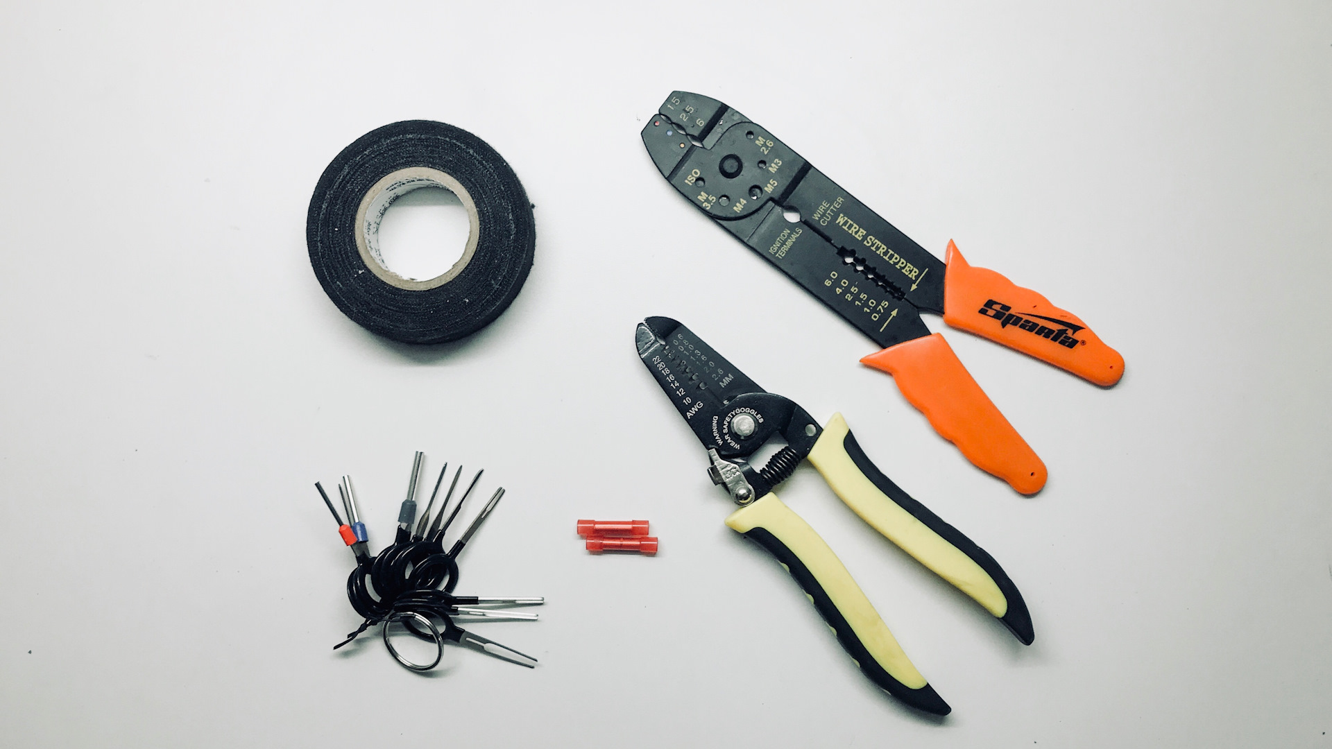

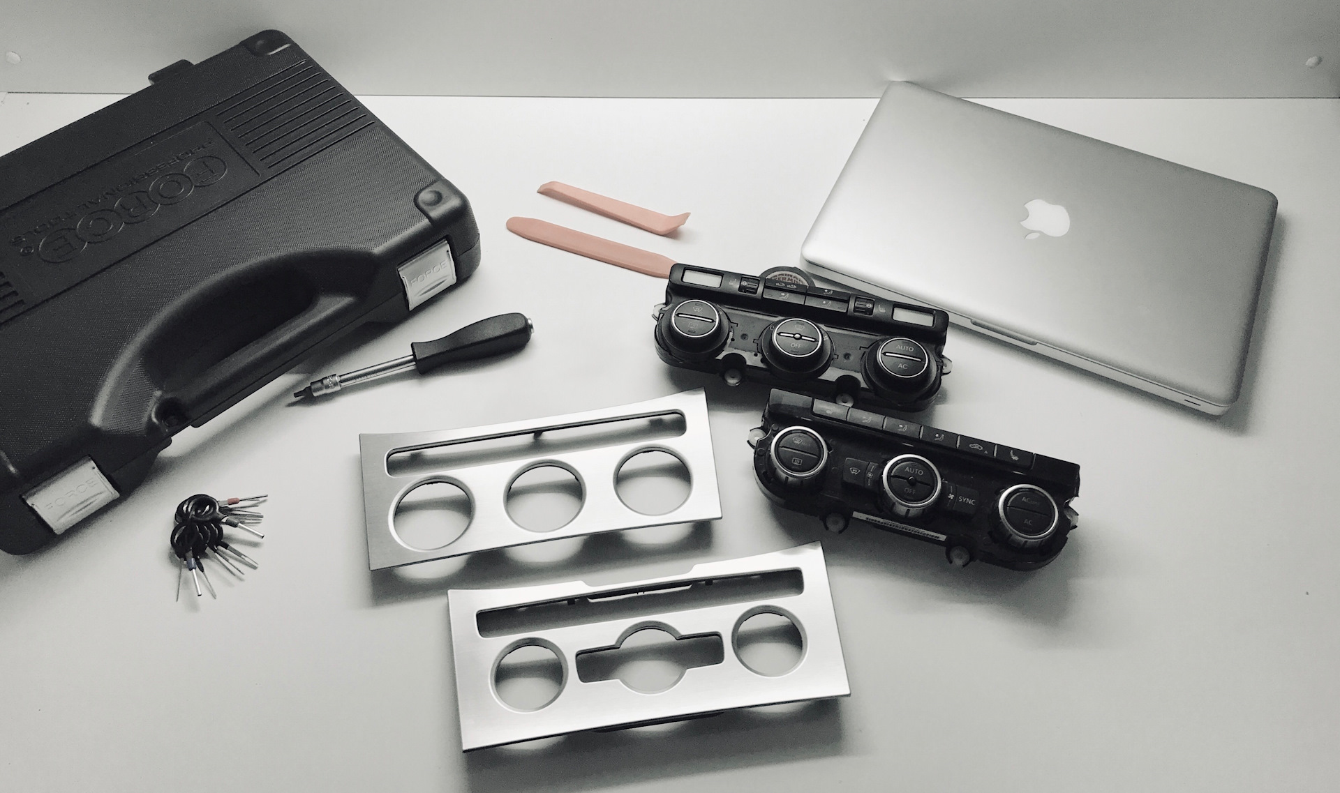

Для комфортной установки нового климата и получения кайфа от всего процесса, я использовал:
1. Лопатки для снятия декора
2. Распиновщик
3. Отвертка с Т20
4. Обжимные соединители для проводов
5. Кримперы
6. Тряпичная изолента для лучшей фиксации соединений
7. Дремель и напильник
8. Паяльник

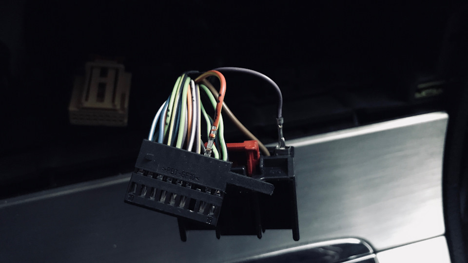

По подключению все очень просто — меняем местами пины 16 и 20 в большой колодке.

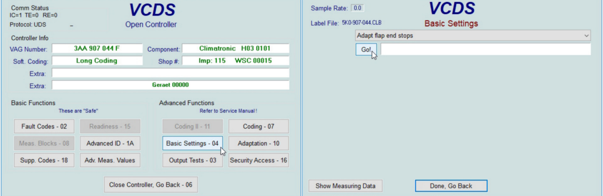

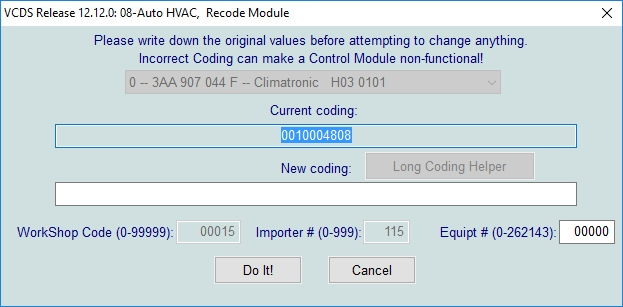

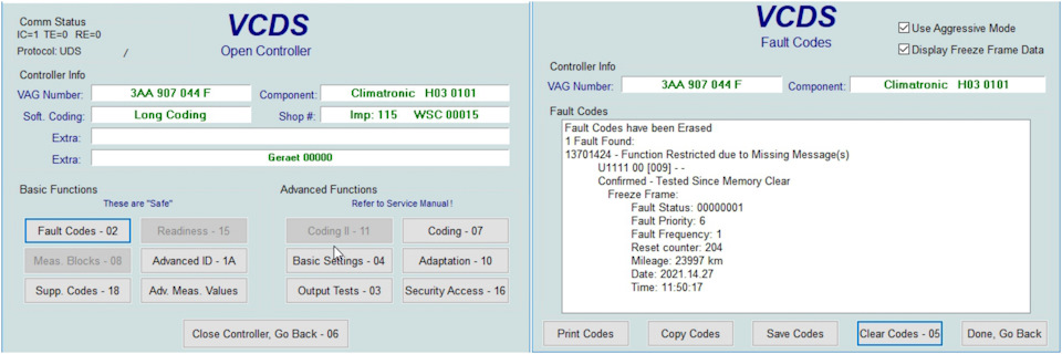

С помощью VCDS заходим в 08 блок климата. В разделе кодирование, если необходимо, прописываем настройки (код мастерской, импортера, оборудование), как это делал Xploud в своем БЖ, а затем начинаем адаптацию.
У меня климат уже бывалый и мне не пришлось ничего прописывать, у меня сразу все уже было прописано и заработало после адаптаций без проблем.

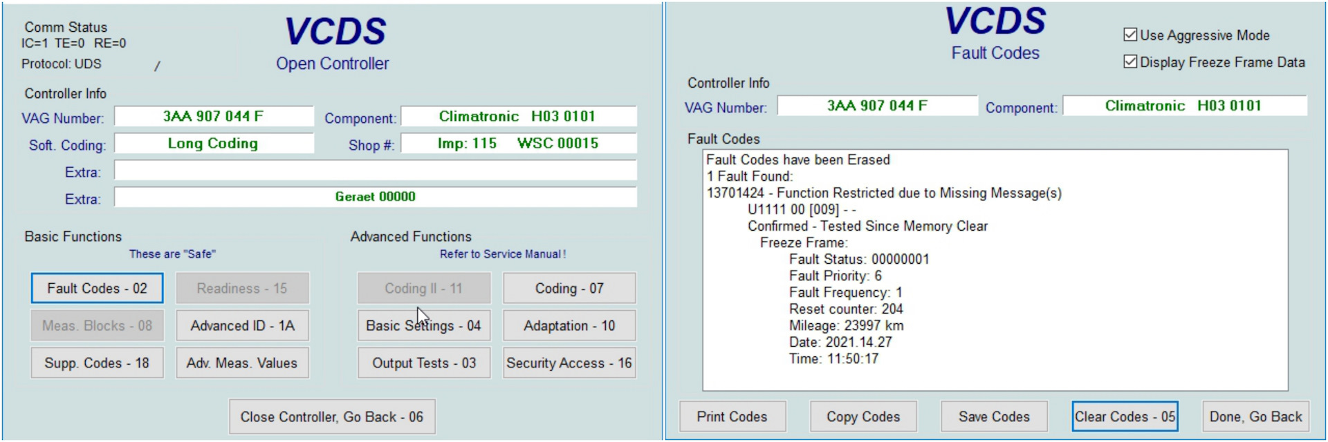

Сделать адаптацию, можно двумя способами:
1.1. Включаем зажигание, двигатель не заводим. Зажимаем на несколько секунд кнопки АС и обдув на себя, климат моргает лампочками несколько секунд и производится адаптация заслонок.
1.2. Заводим двигатель. Жмем кнопку обогрева заднего стекла и кнопку АС, после этого кнопка АС активируется.
1.3. Удаляем ошибки, и блок становится полностью функциональным.
Второй способ для адаптации блока:
2.1. Включаем зажигание и в блоке климата заходим в Базовые настройки (04), затем выбираем из выпадающего списка пункт "Адаптация заслонок / Adapt flaps end stops" и нажимаем кнопку "Пуск / Go". Климат мигает лампочками и производит адаптацию заслонок.
2.2. На заведенном двигателе жмем кнопку обогрева заднего стекла и кнопку АС, после этого кнопка АС активируется.
2.3. После удаления всех ошибок климат работает как положено, но при повторном сканировании, выдает нестираемую ошибку: 13701424 — Function Restricted duу to Missing Message U1111 00 [009]
Как я понял, эта ошибка возникает из-за того, что климат от б7, а ВСМ стоит от б6.

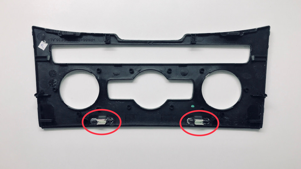

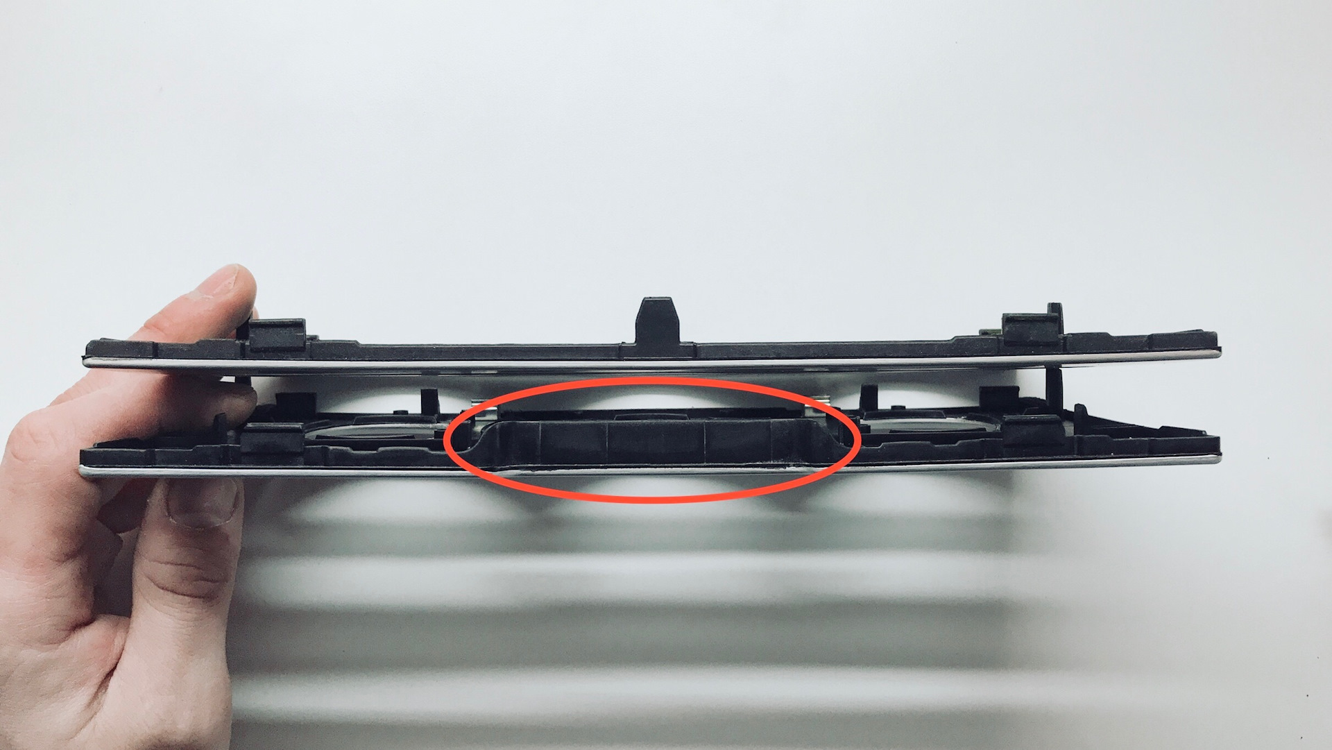

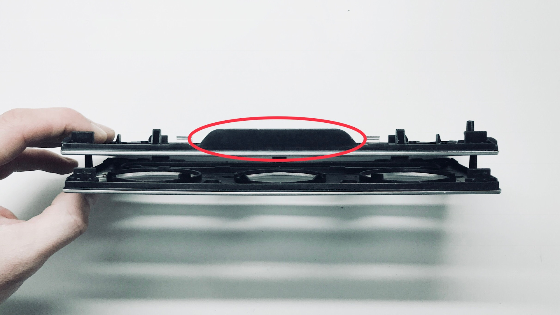

Теперь про манипуляции с декором
Декор имеет вырез под аварийку и дополнительный упор со скобами крепления к тоннелю от б7.
Для того, чтоб климат встал на свое законное место, его необходимо подрезать в этих местах и отпаять скобы. Все что нужно убирать — выделено красным на следующих 3х фото. Чтобы потешить своего внутреннего перфекциониста, после дремеля проходимся напильником по местам среза, дабы убрать всю шелуху.
После всех этих манипуляций декор встает как положено

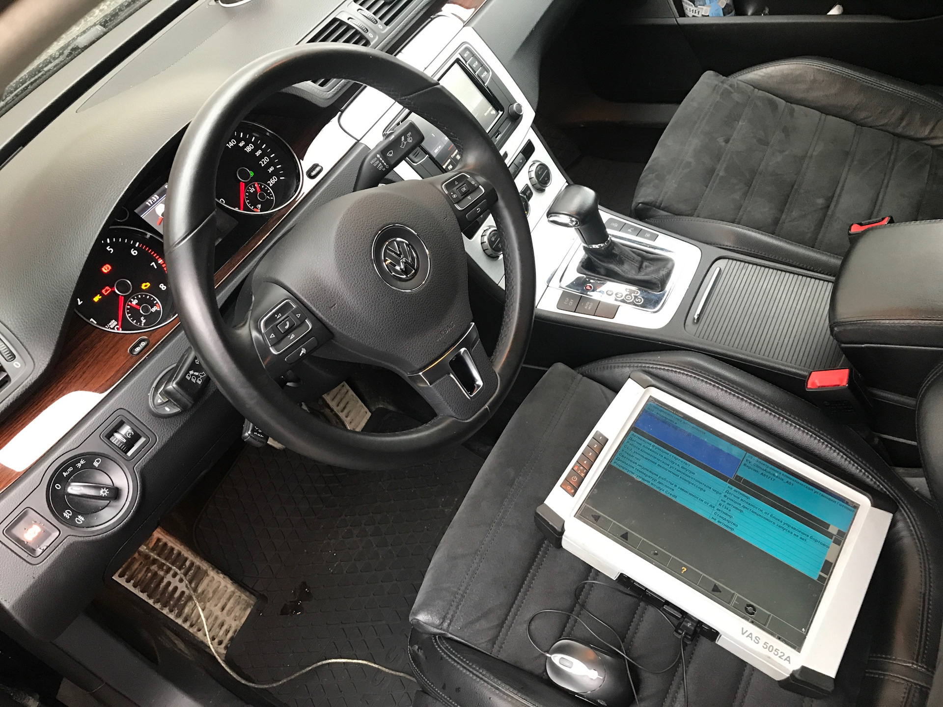

Если у вас есть возможность воспользоваться ODIS Engeneering, то рекомендую прошить свой климат на более новую прошивку.
Последняя прошивка 0404 имеет следующие различия от 0101:
• автоуменьшение подогрева сидений
• память подогрева сидения пассажира
Прошивку для блока можно взять у чат-бота в телеграмм. Выражаю огромную благодарность создателям этого бота!
За наводку на бота и прошивку спасибо Capero
UPDATE: Съездил на обновление прошивки в сервис vagstorepro. Обновили прошивку на версию 0404. Из изменений:
• во время работы омывателя лобового стекла стал включаться обдув на стекло
• появилось автоуменьшение подогрева сидений Не заметил изменений

VAG fault code 13701424
Эта ошибка так и висит у тебя?
Привет
На б6 сейчас сток стоит
А если по теме — да, ошибка висела
Ок, понял.

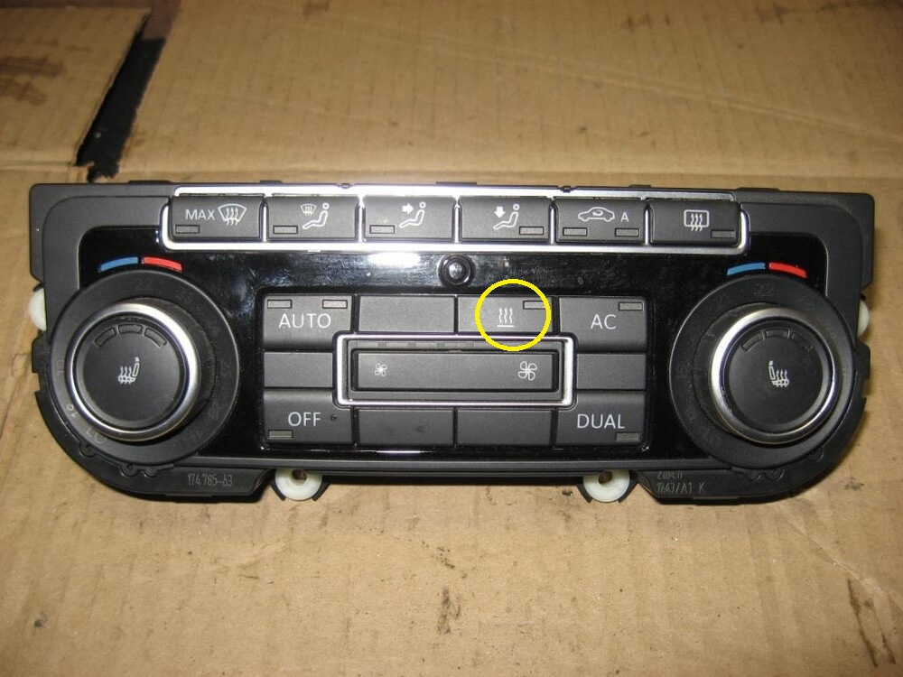

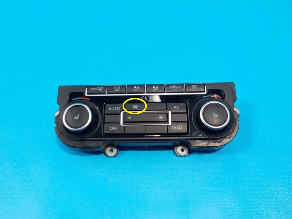

А что за кнопка, которая расположена следующей за кнопкой подогрева сидения водителя?
Обдув лобового стекла

подскажи какие варианты климата бывают, подогрева лба нет, вебасто нет
Ты же сам ответил на свой вопрос)
Смотри варианты блоков на авито, драйве, евроавто без обогрева лба и вебасто 😅
Найдёшь как от б7 дорест, от б7 рест и 1к8

А перепиновка — ты просто поменял провода 16 и 20 местами и всё?
Ну типа того. Там надо либо обрезать часть провода 16 и подсоединить на огрызок с пином 20 и наоборот, либо использовать адаптеры самопальные
Размер пина 16 и 20 разные чтоли? Тогда проще обрезать и соединить заново (можно через соединительные пины)
Да, именно так все и делают. Либо на скрутки
На скрутки не особо эстетично и надежно
Каждому своё 🤷🏻♂️ Я на соединя «папа-мама » собирал
Ну так тоже и хочу. Удобно, если что поменять обратно можно

Ну этот климат на что прикрепляется?
Друг, этот климат крепится также как и старый — на крепления в центральном тоннеле — те же болты, в те же дырки
Привет, не нашел в тексте зачем нужны кримперы
Для замены местами контактов с пинами. Сами пины разные, поэтому придётся подрезать провода и затем зачищать их концы для спайки/скрутки

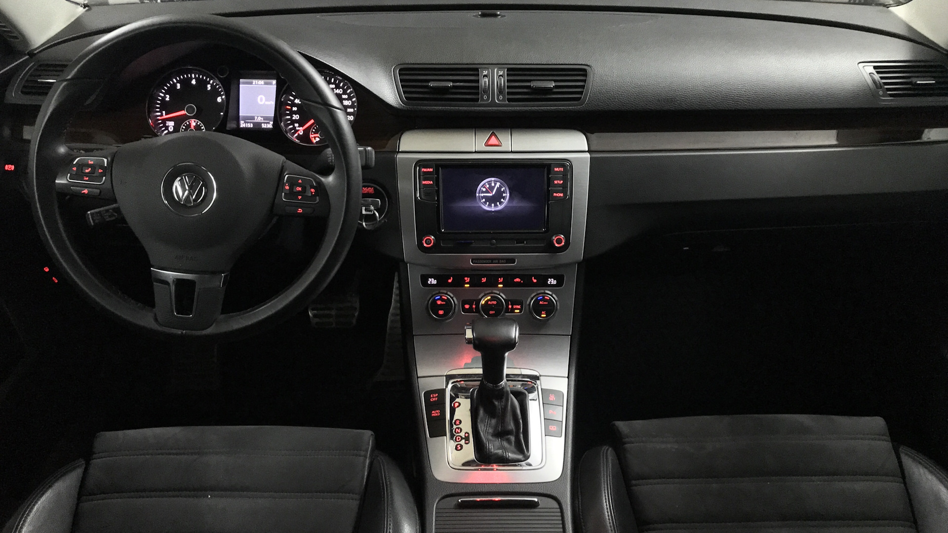

Поздравляю с обновой))) Смотрится здорово)))
Спасибо! да, как тут и был)
Разродился))) давно пора, ты посмотри как он гармонирует с 330+, цвет кнопок, шрифты. Ночью как один единый блок смотрится) единственное что крутили разные)
Согласен! ))) Ночью прям бомба!

Еще радует то, что ушли из подсветки салона последние синие окошки
Долой синий цвет)) я ещё по этому не понимаю синих стрелок, столько труда что бы избавится от синевы, и сами же красят стрелки в синий)))
Ну ты чО, вот как запилишь себе синие стрелки, так сразу +500 коней и тачка сразу гонкапушка станет 😂😂😂
