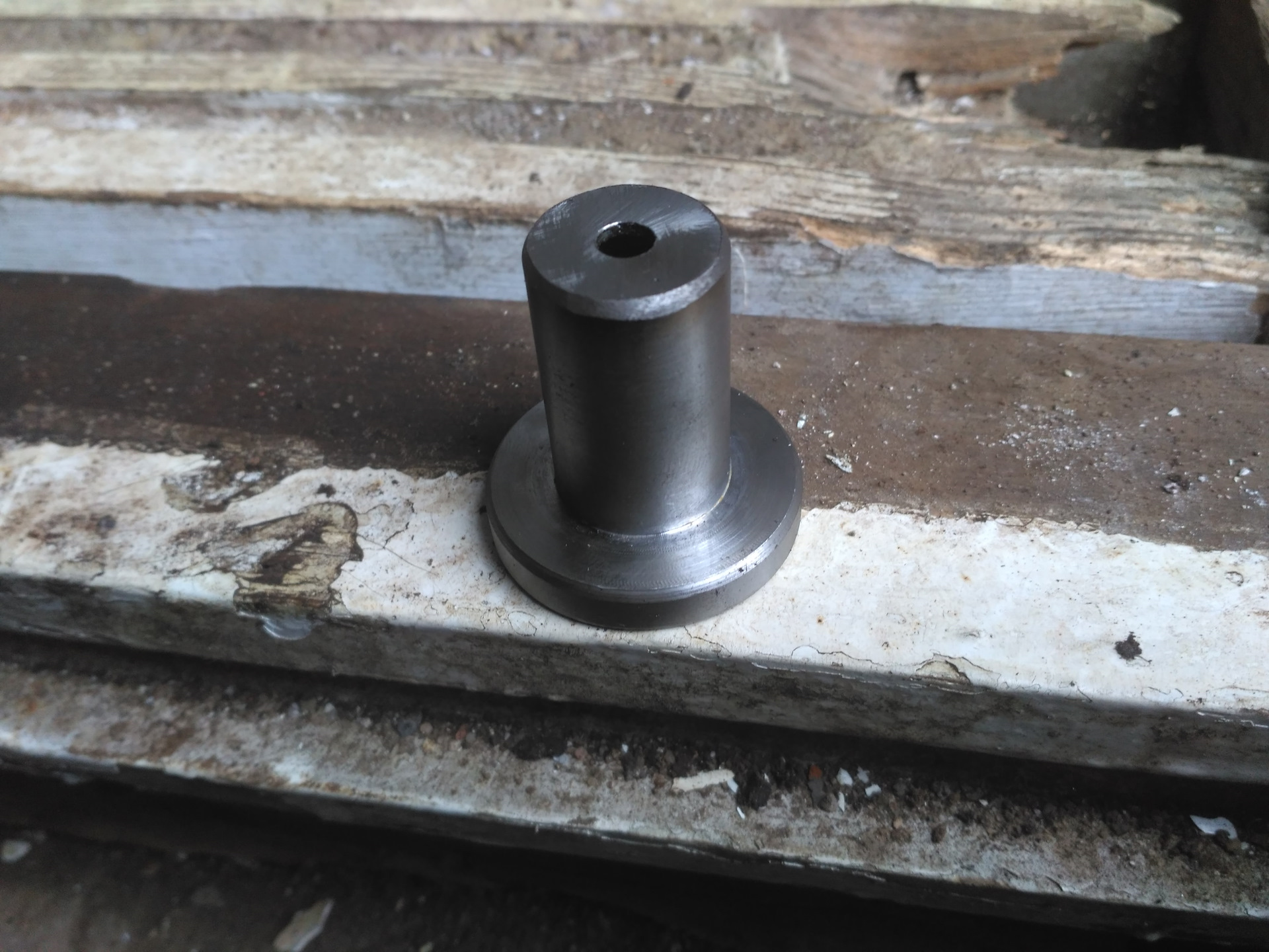

Собственно для крепления датчиков заказал два таких стакана:
Которые нужно как-то закрепить на редукторе.

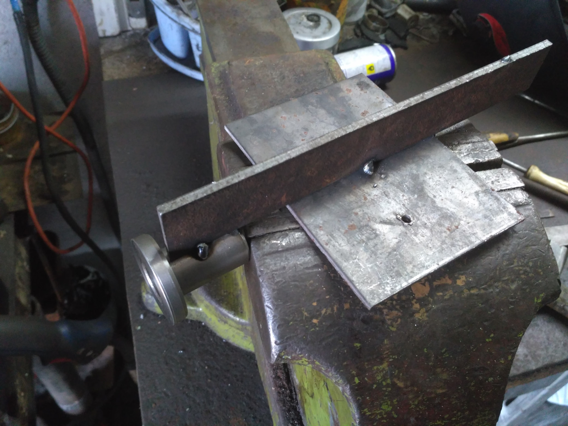

Для крепления соорудил такой кронштейн:
Лист 2 мм — с рёбрами жесткости
А сейчас самое интересное — как это дело правильно закрепить? Под машиной голову засунуть куда-то проблематично, чтобы оцень как всё выглядит.
Для этого пришлось соорудить этакую конструкцию:
Длинная пластина должна быть параллельна стакану, широкая — перпендикулярна длинной, её толщина подбирается экспериментально в зависимости от положения датчика относительно ширины зубчатого венца.
Остальное — несущественно.
Очень похоже на самолётики, которые я делал в детстве. Но тогда я делал из досок и фанеры, а сейчас из железа! хе-хе…

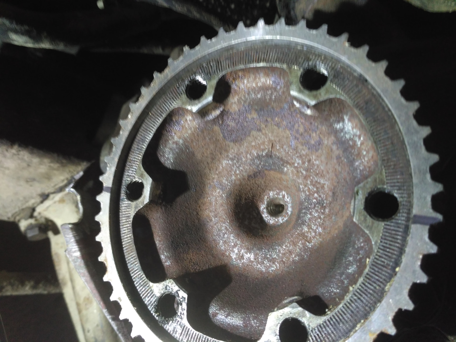

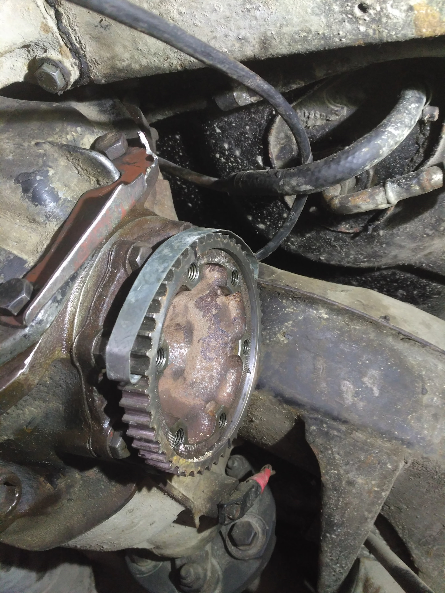

На венце маркером наносим две метки, немного смещённые от центра:
По этим меткам потом предстоит ровнять пластину.

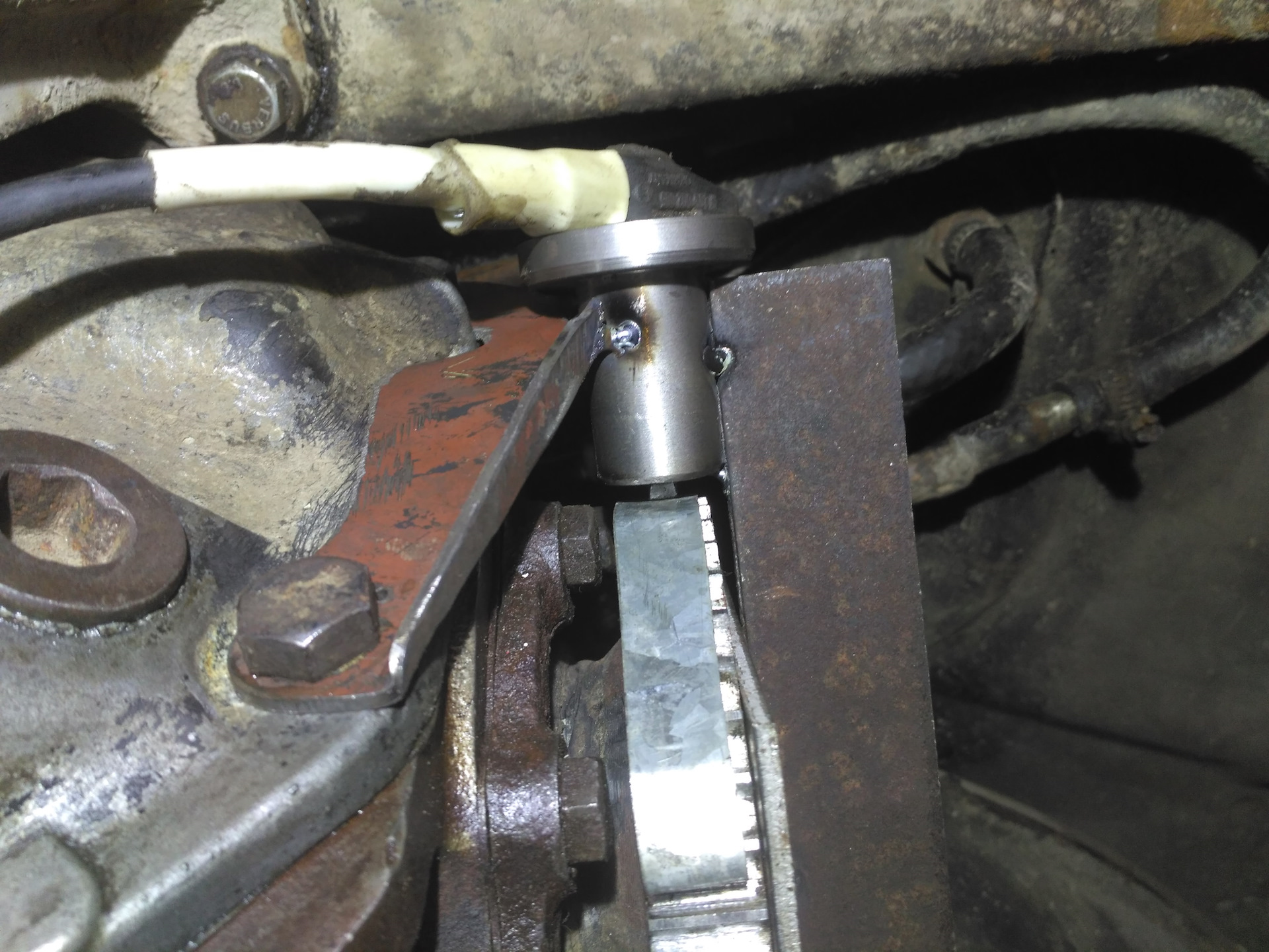

На венец накидываем полоску из тонкого металла:
В моём случае это полоска из листа 0,55.

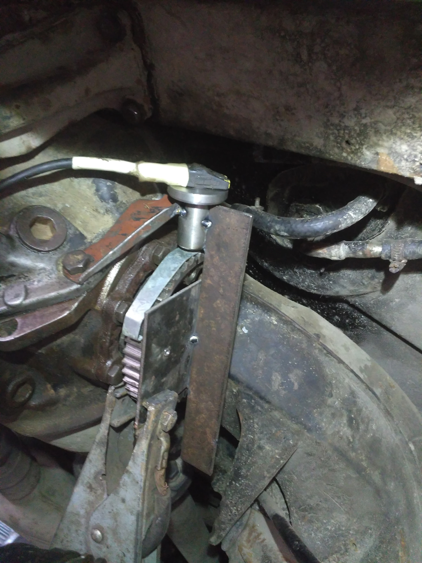

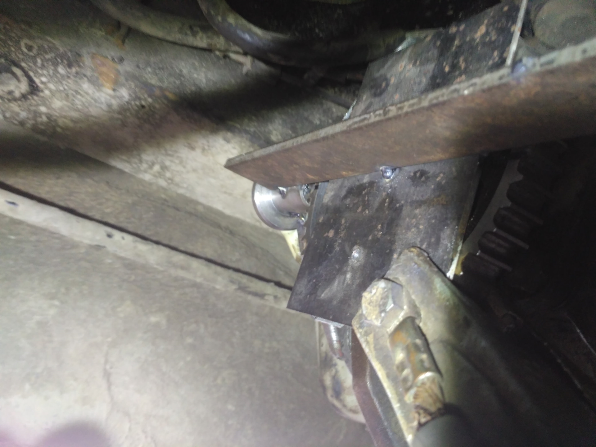

Потом в первоначальную конструкцию типа "детский самолётик" вкладываем датчик и размещаем это дело так:
Очень помогла прищепка массы — держит хорошо. Иначе рук не хватает чтобы всё это дело удержать как надо и одновременно поставить точку сварки. На этом фото точка сварки уже поставлена. Лучше поставить ещё одну.
Вот для чего нужны метки маркером на зубчатом венце:
По ним удобно выравнивать положение датчика относительно центра фланца. Одна метка хорошо заметна около стакана, вторая в тени — не сфотографировалась, но она там есть.
Здесь понятно, как размещён датчик относительно венца по ширине.
Это положение регулируется широкой пластиной. Зазор между платиной и носиком датчика объясняется тем, что датчик не прикручен.
Если всё устраивает, аккуратно откручиваем конструкцию от редуктора, сильно, но аккуратно зажимаем стакан в тиски и разрушаем наш самолётик. Можно обваривать уже навсегда или проверить на редукторе снова.
После проверки и окончательной обварки, необходимо снова установить датчик на редукторе и повернуть его так, чтобы носик датчика был параллельно зубьям. Это видно на фото выше. В этом положении можно отметить отверстие, а дальше дело техники — просверлить, нарезать резьбу, обрезать лишнее.

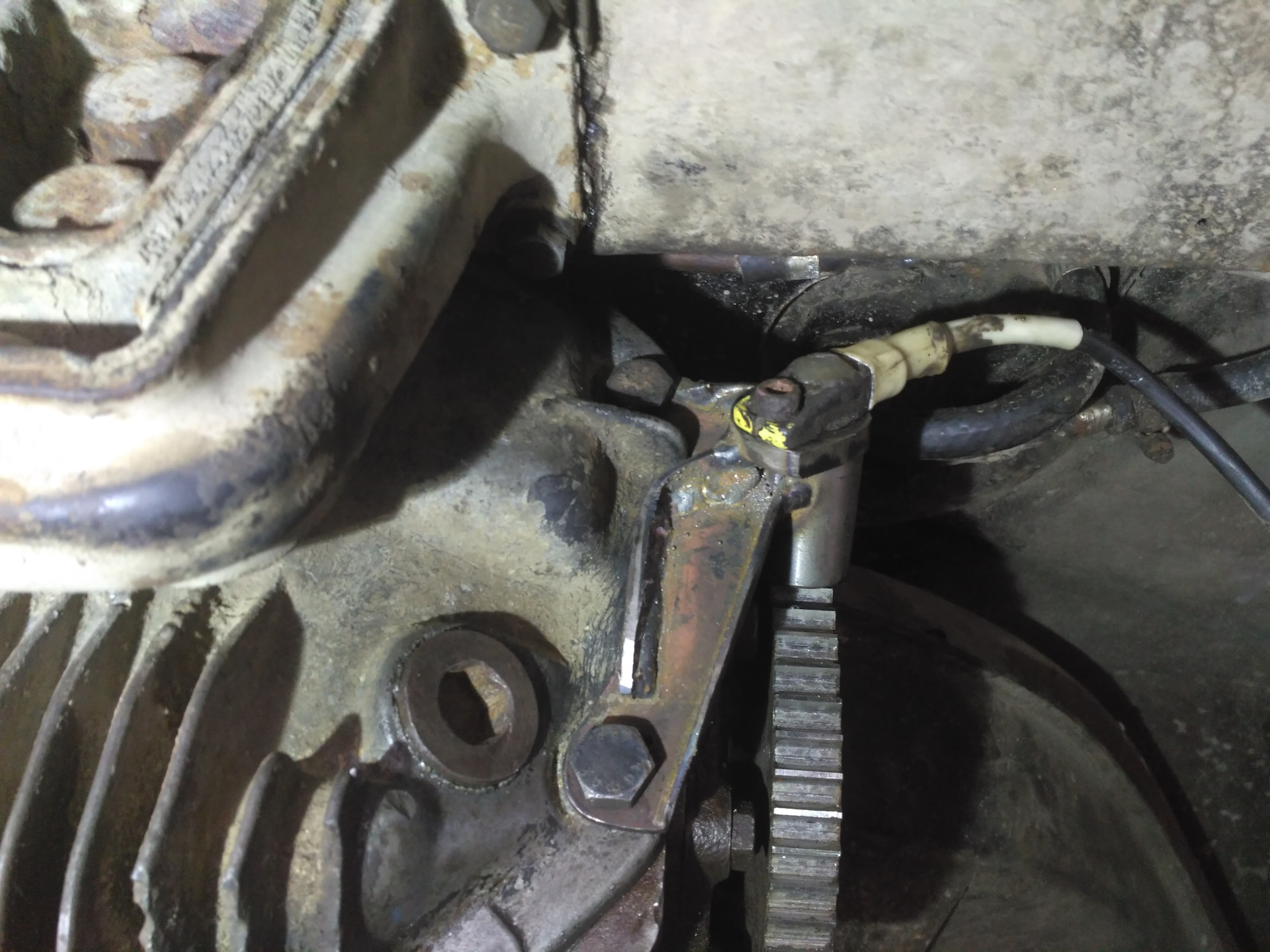

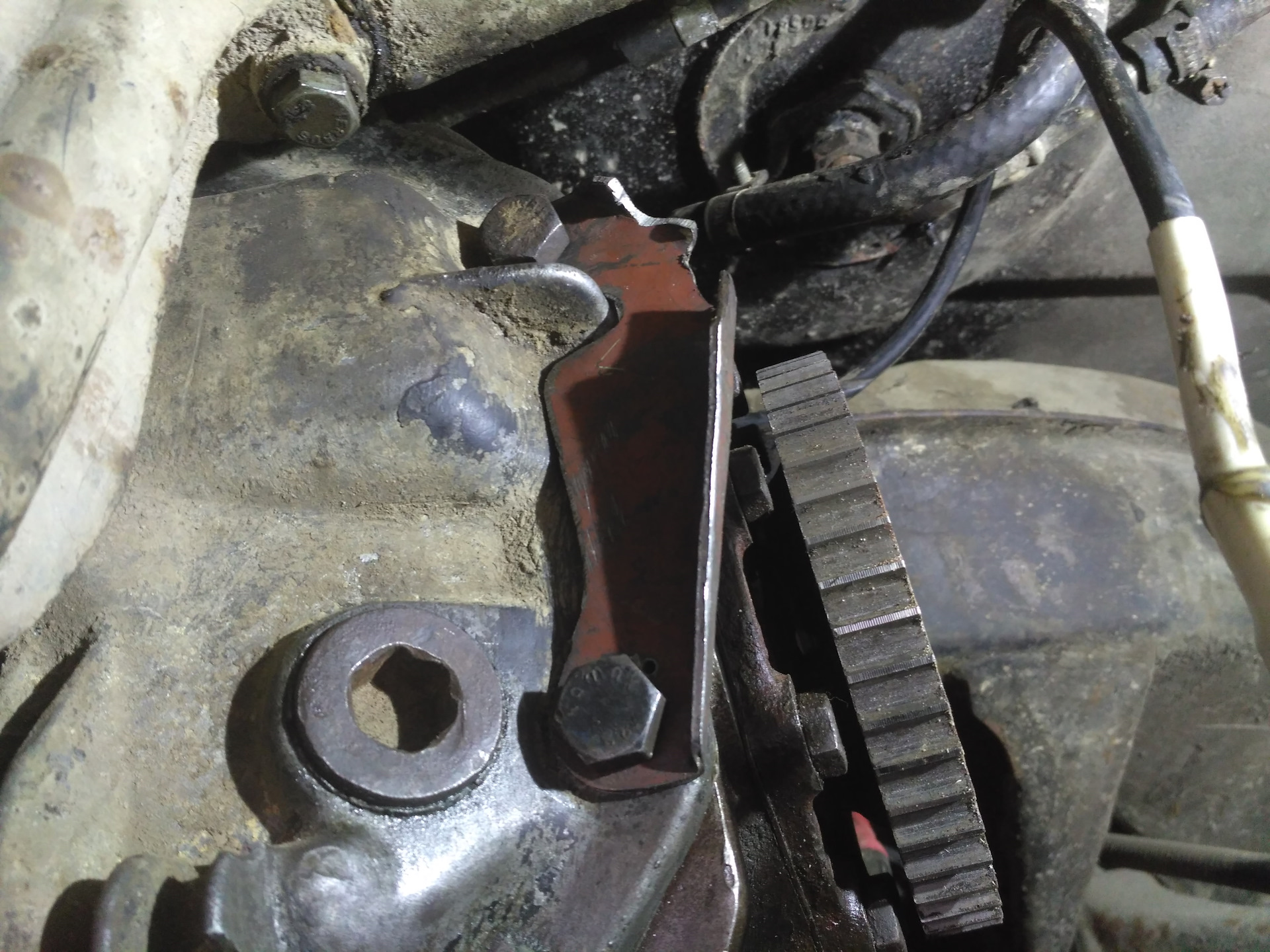

Готовый результат:

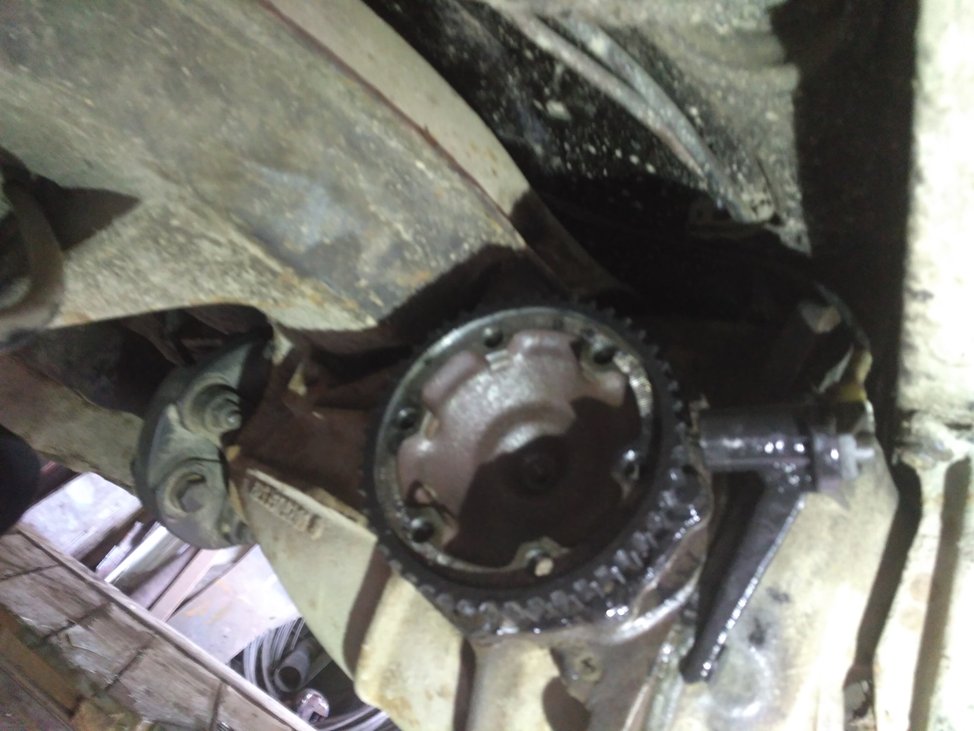

Просверлено, обрезано, но пока не зачищено. Добавил ребро жёсткости.

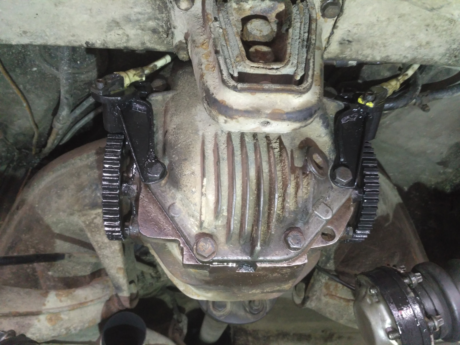

Если первый кронштейн рождался 4 часа, то второй — всего 2. Два вместе и покрашено:
Так как использовались штатные датчики АБС заднего редуктора W126, то получились на одну сторону.
Другой ракурс:
Фото косячное, но какое есть.

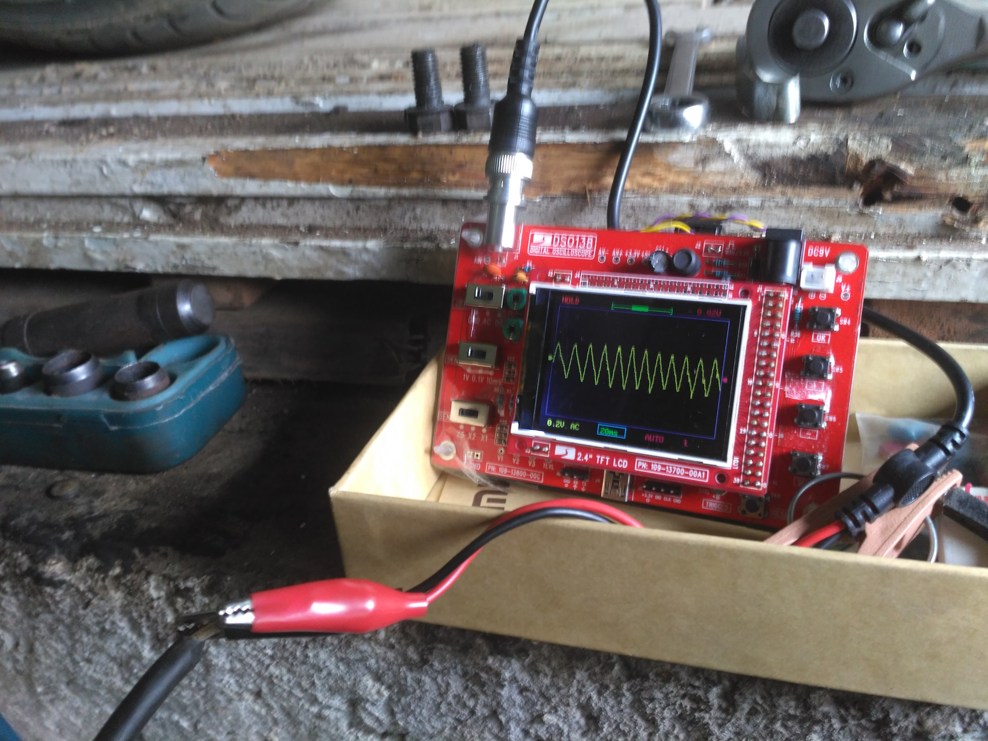

Работоспособность датчиков проверял конструктором-осциллографом. При зазоре между датчиком и венцом (их вершинами) в 0,54 мм получилась вот такая картинка:
Крутил руками — частота невысокая и неравномерная. Амплитуда сигнала — 0,5В.
Я долго не мог понять, почему при всех равных условиях на другом датчике амплитуда была всего 0,3В. Как оказалось — в стакан попала соринка, которая не давала до конца сесть датчику, в результате чего зазор был 0,7 мм. Почистил стакан, датчик сел до конца, зазор вернулся в проектные рамки 0,52 мм — сигнал стал одинаковым.
