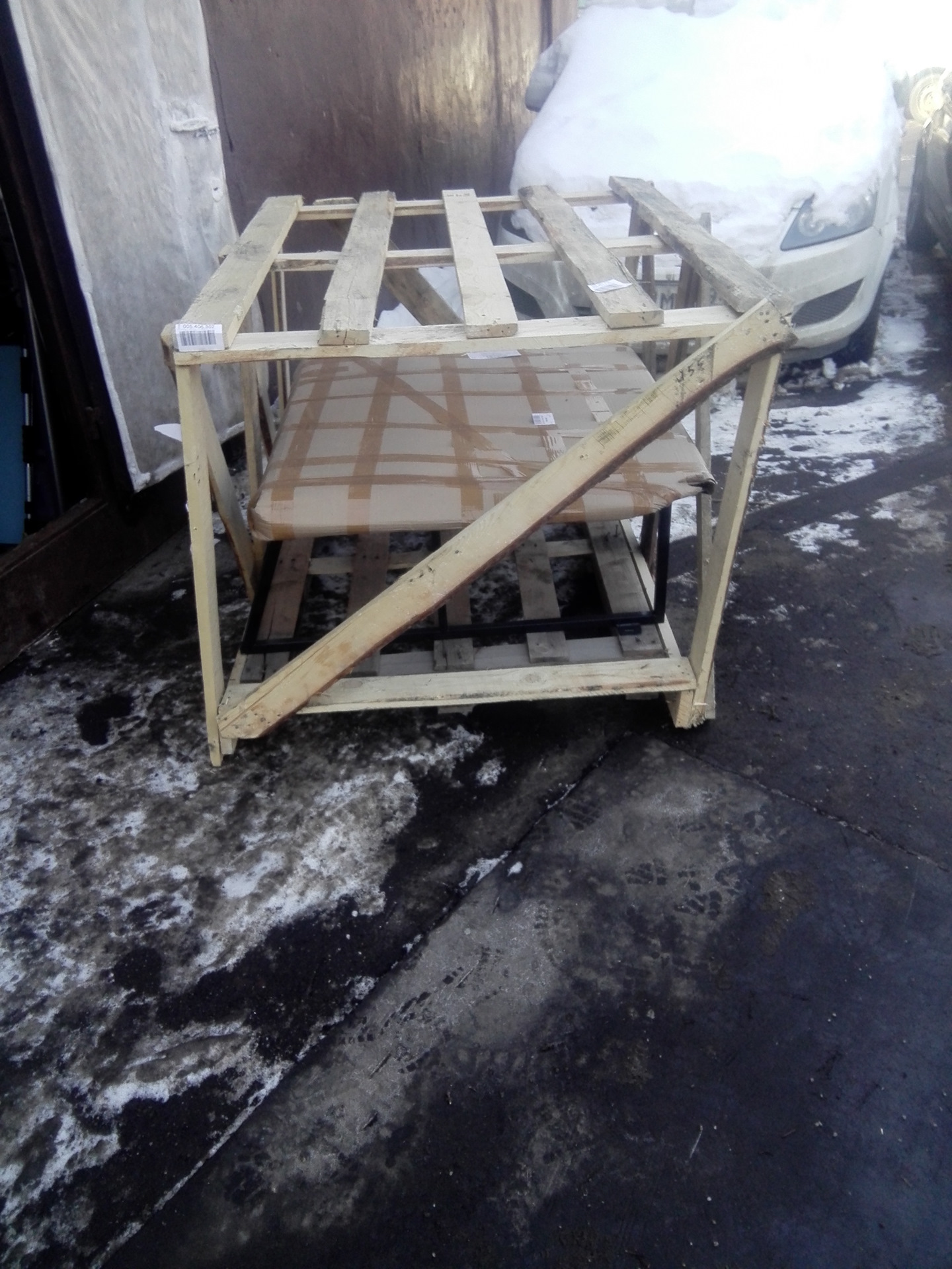

За неделю было все сделано и отправлено в транспортную компанию. И за неделю привезли к гаражу.

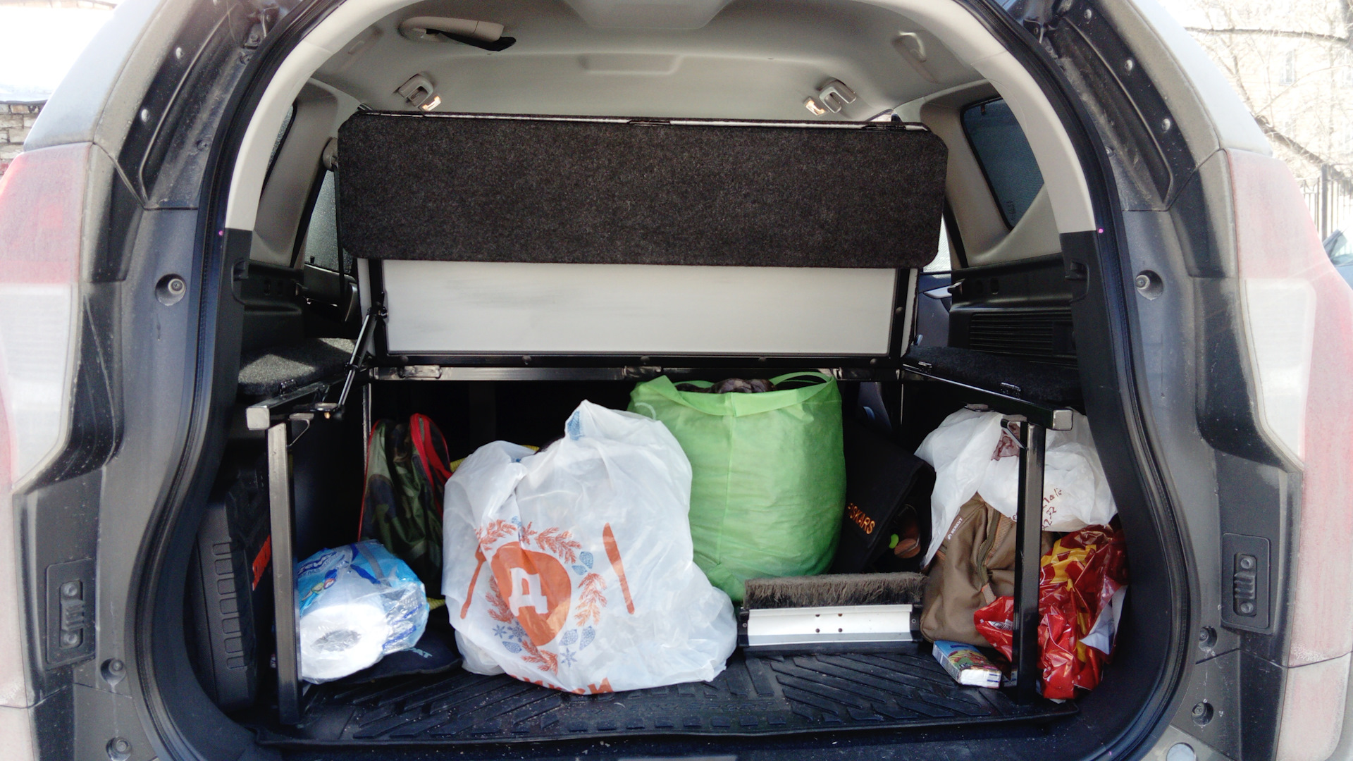

Установка заняла минут 5-10. Спасибо Артему за инструкцию по установке.
Пардон за бардак в багажнике, не было возможности убрать.
К сожалению не получилось пока что полноценно испытать, но все ещё впереди. Как испытаю — напишу.

Привет. В разложенном состоянии 190 см. Передние сидения при этом сдвигаешь?
Привет! Да, немного сдвигаю.

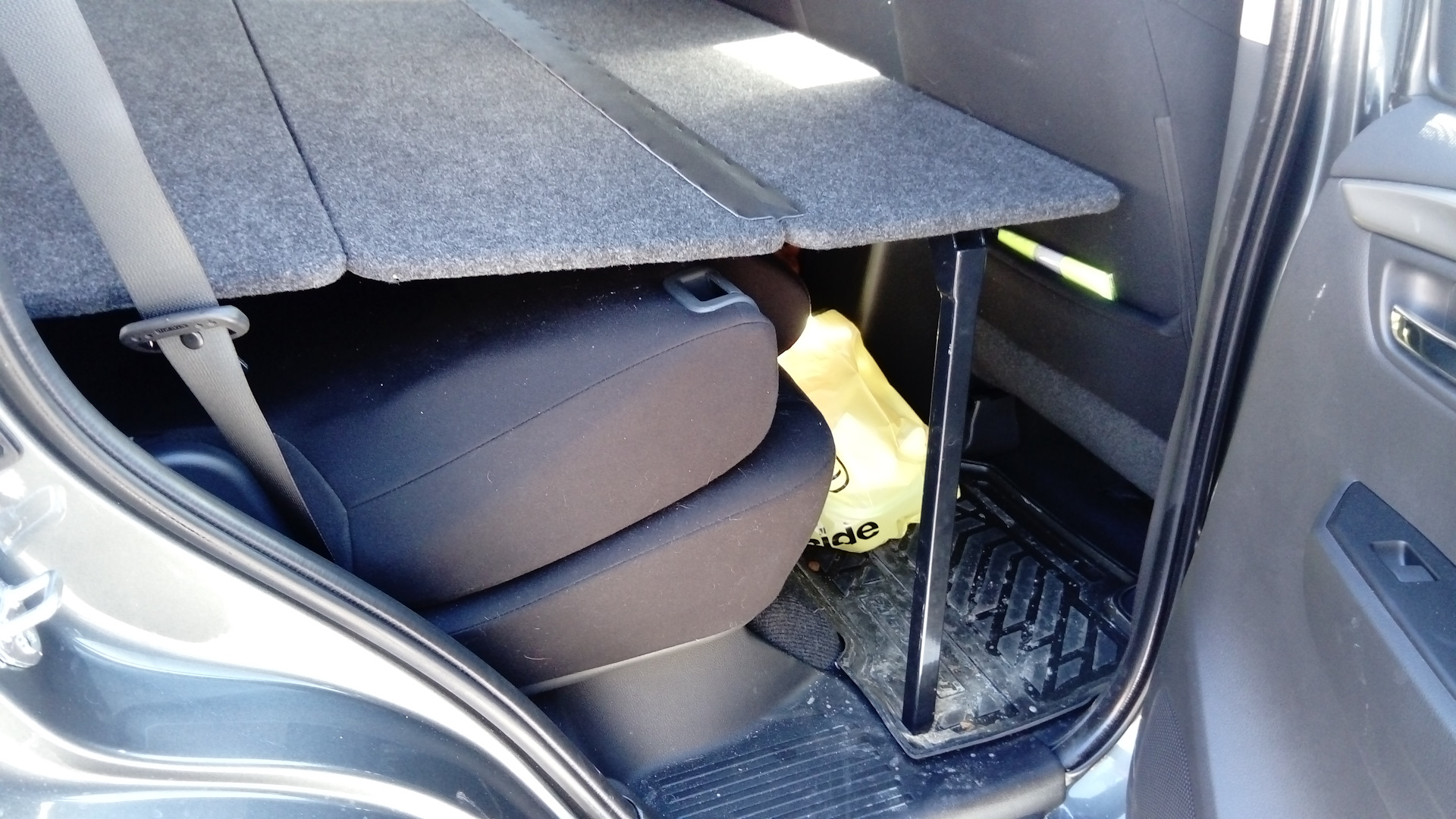

Хороший вариант. Никак не напишу в бж отчет. Можно ездить не складывая полностью, если крайнюю часть (со стороны водительского сидения) немного приподнять. Получается, что она встает под 45°. На этой неделе напишу бж со всеми фото

Не понимаю вопроса. Спальник стоит в багажнике и не мешает заднему ряду пассажиров. 3-х рядных комплектаций в России нет, да и мне он не нужен.

+ демонтаж спальнике составляет 5минут.

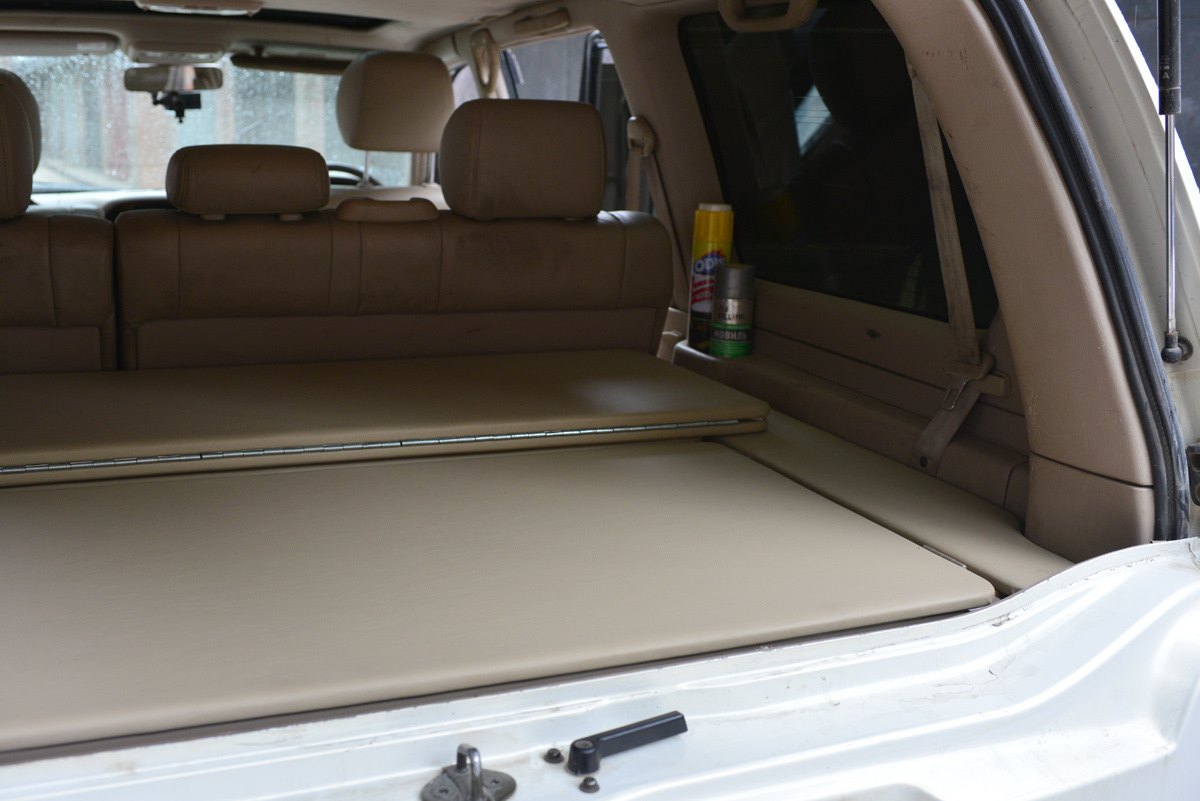

Ну да. Вот что то похожее: shop.there.ru/index.php?r…ct/product&product_id=508
Принцип этот, только исполнение попроще надо
Смотря для чего делать. Если спать, то у такого варианта будет перепад из-за сидений. И это на 2го шпрота

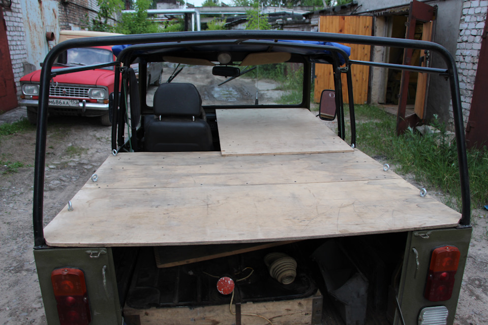

На спорте 1 и на ниве сиденья откручивал, спинки ложил, затем матрац и вперёд.
Перепад убирать можно(доп. матрацом, вставкой)

Я уже все "утряс" по местам. За счёт скоса у задних сидений, можно комфортно откинуть спинки градусов на 20
Вот как залазить, и вылазить? Ведь высоко и узко. Как уж.
Пока что через задние двери, головой в багажник. Пробовал, не трудно и обувь можно положить на коврик. В дальнейшем хочу поставить электропривод задней двери, но это когда будут свободные средства

В городе она служит полкой-органайзером багажаника.Причём куда более практичным, чем шторка :)
90% заказчиков её никогда не вынимают и пользуются везде.
Вот и я не планирую вынимать. А штатная шторка в гараже валяется.
Весь грязный, но постоянно полезный шмурдяк лежит снизу. Пакеты из магазина поставил сверху и поехал домой. Разделение пространства в данном случае не визуальное, а физическое.
