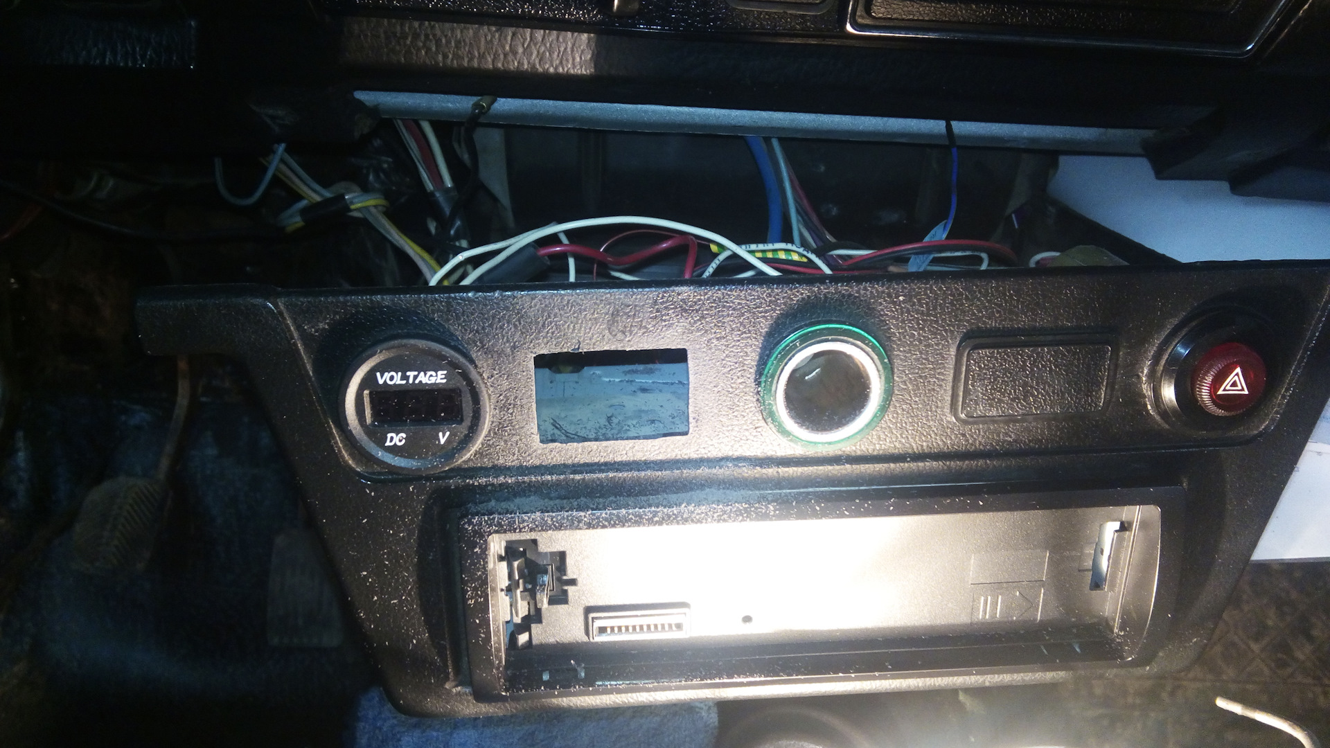

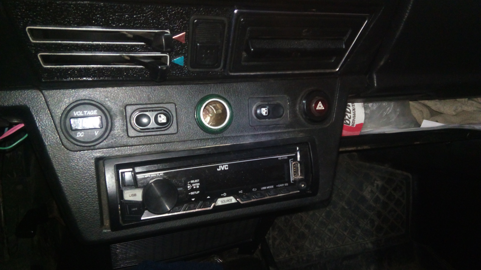

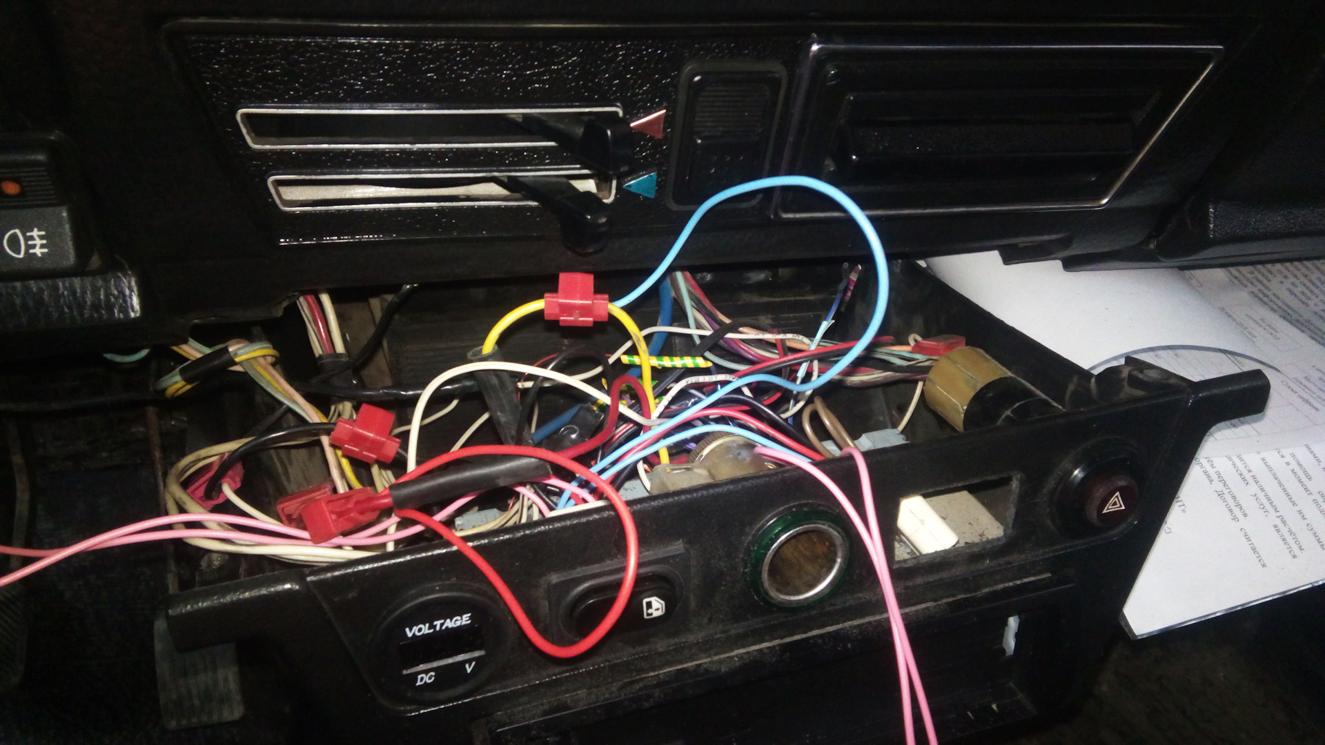

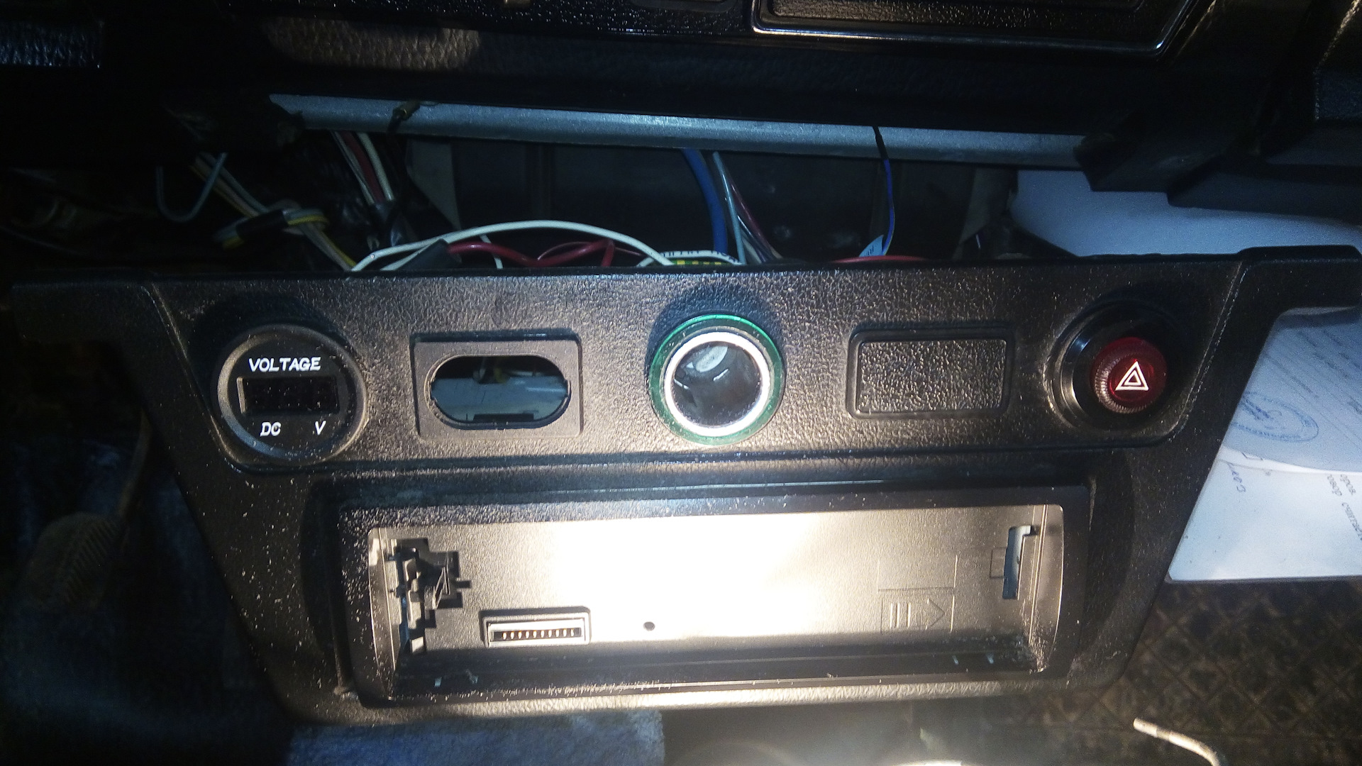

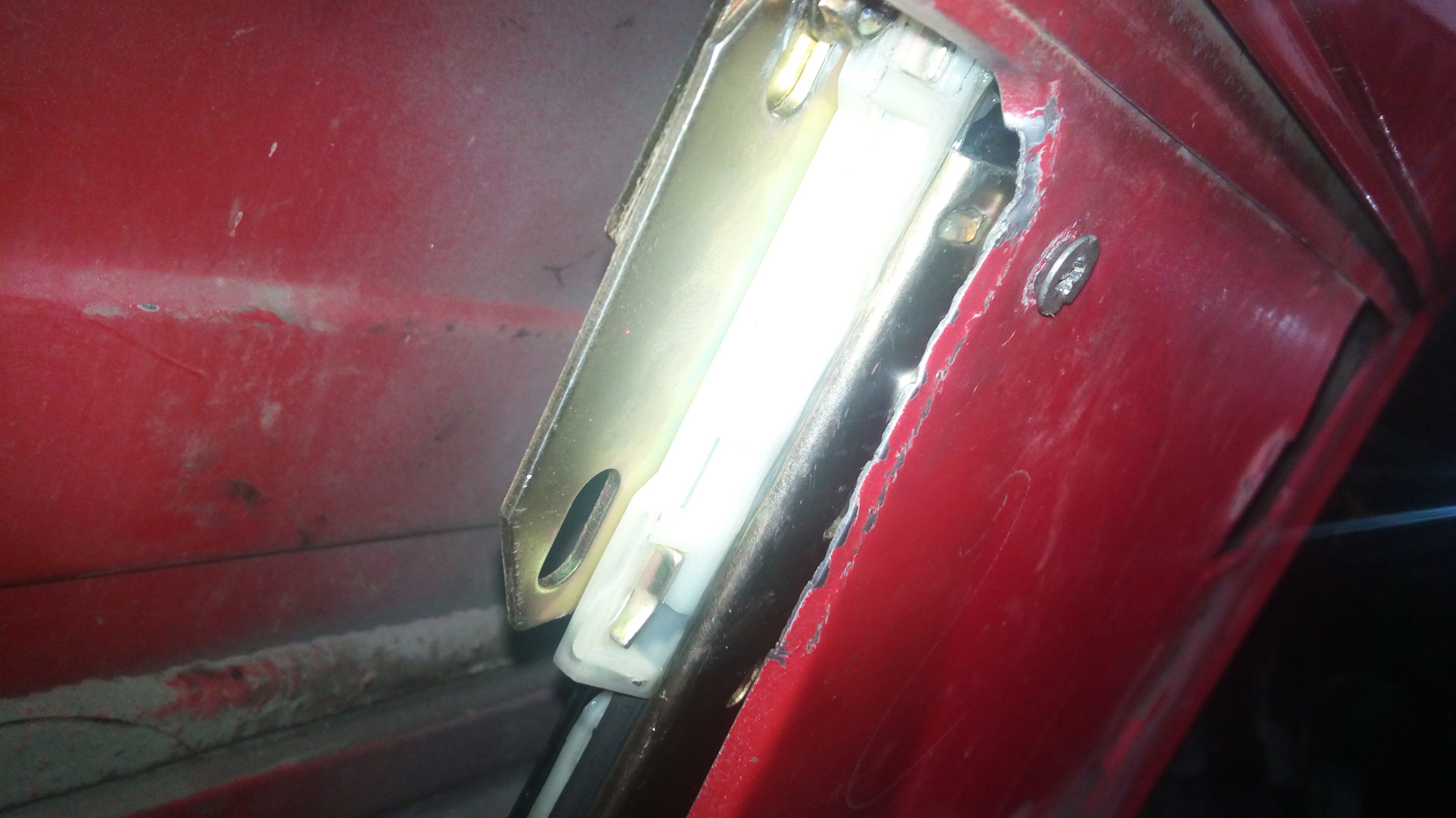

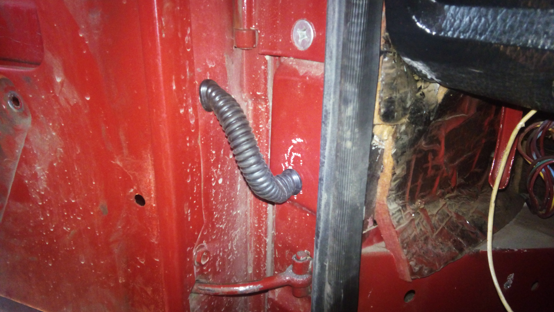

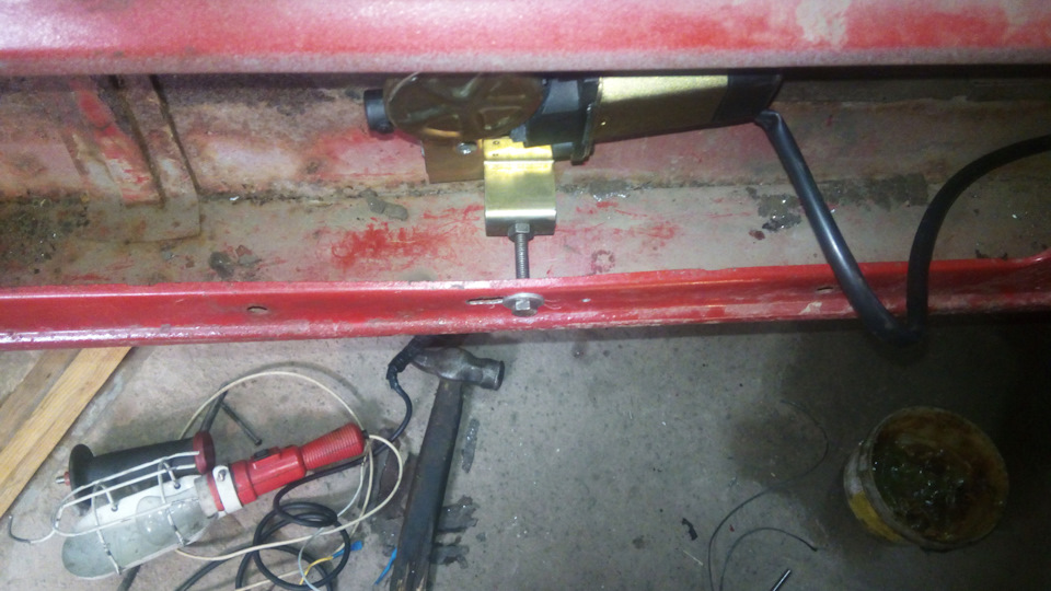

После установки Задней полки начал установку электро-стеклоподъемников. Установка оказалась увы не так проста как было написано на упаковке.
Комментарии 6

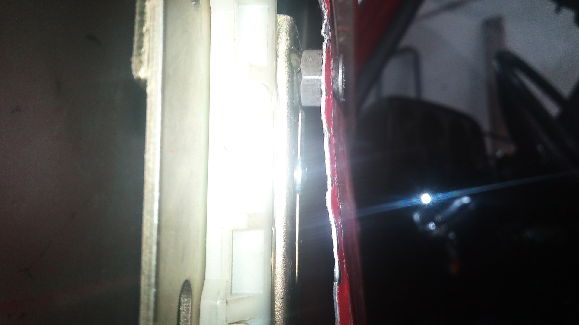

Ставил от безфорточной Нивы.
Нижнее крепление ставится без проблем.
Верхнее приходится немного смещать.
Ну и колхозить планку крепежную.

Они идут для безфорточных дверей! Я сам недавно ставил "Форвард", вообще ни каких проблем не возникло. поставил сам, причём мне прислали уже модернизированные с укороченной рейкой и проводка в комплекте была нормальная, кнопки разнесены, поставил в панель по краям. Заказывал на стеклоподъем.рф! Обошлись 3500 с доставкой до Иркутской области!
