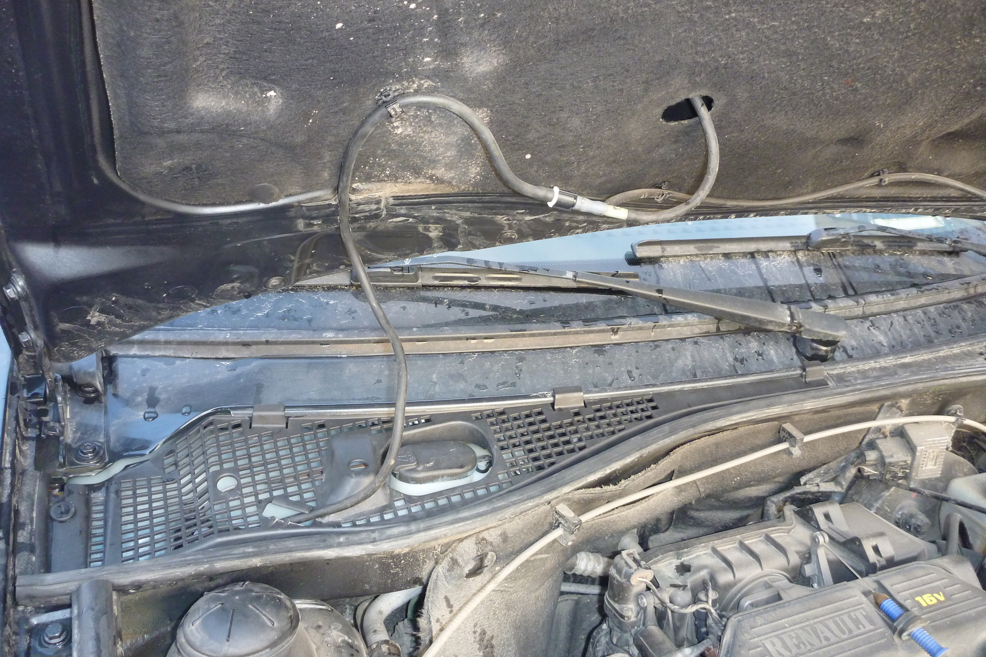

Вот уже три года стоят трёхструйные форсунки омывателя. за этот промежуток времени раз пять или около того они засорялись и их приходилось снимать, продувать сжатым воздухом. А тут на днях запищал сам моторчик и почти перестал качать. Стало ясно замена неизбежна.

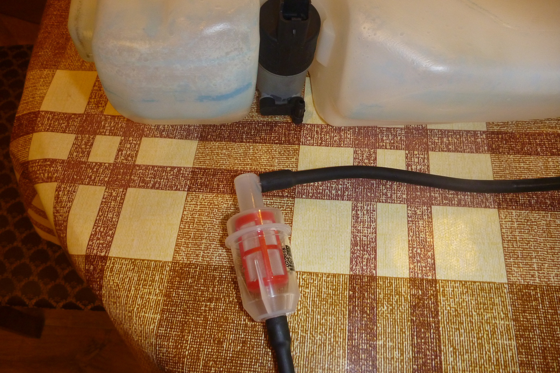

За одно и фильтр поставил.
Сразу добавлю, что воду из лужи не заливаю, но и дистиллированную не лью. Зимой незамерзайка на трассе самая дешёвая. Был куплен насос 9641553880 RENAULT 637 руб. и фильтр GB608 BIG FILTER 41руб .

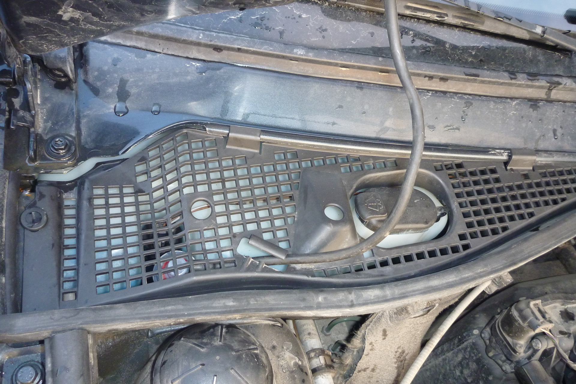

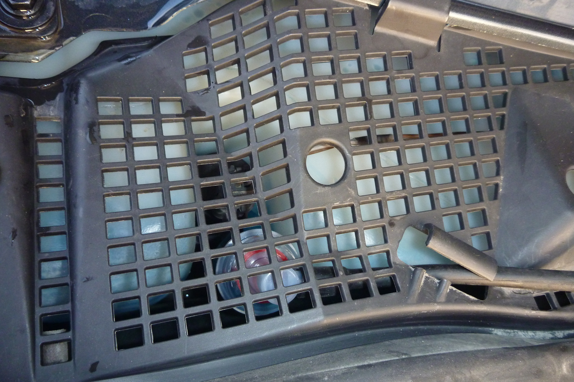

обратный клапан уже стоял, а более не чего и не надо. процесс снятия бачка описывать не буду, там и так всё ясно. как установить видно на фото.

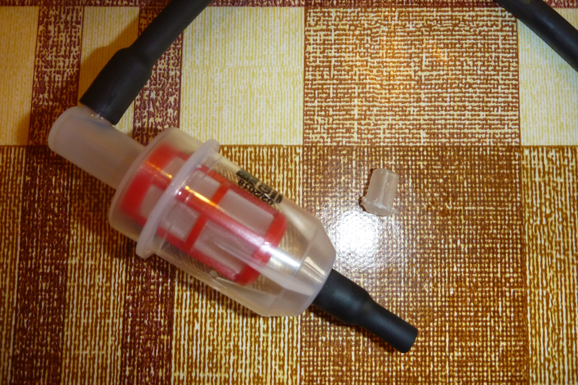

Единственное подрезал нижнюю трубку у фильтра немного.
Шланги наделись без проблем. Хомуты не использовал(не чего не соскакивает)
По результатам проделанного; форсунки не засоряются, бачок промыт от грязи, фильтр копеечный и дополнителного сопротивления не оказывает. Там не бумага, а сетка внутри.
Шланг вывел через широкое отверстие, так он меньше перегибается
