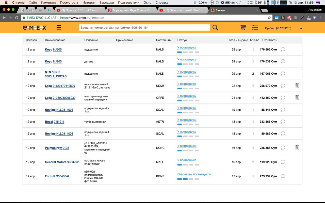

И как успехи с emex? Все пришло? Как долго?
Получила вчера часть, другую поставщики себе не отправят:(
Я через знакомых заказывал. Если склад выбираешь Москва, цены ниже в два раза как минимум, чем Ташкент

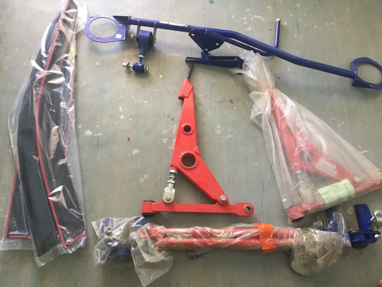

Рычаги классная штука
ну двигатель то особо тюнить не буду)

Рычаги и распорка это то что первым делом нужно было поставить
ну я неспешная) делаю по мере возможности, и доставки) у нас с этим беда. тюнячек вообще нет(((

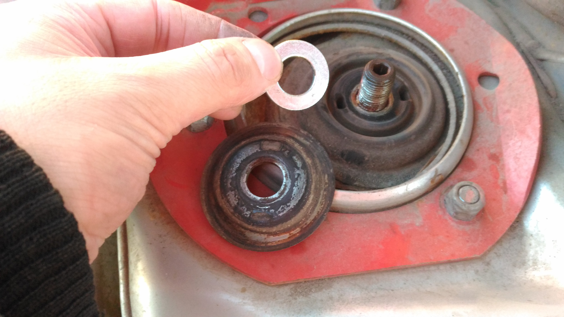

Немного жестковато с этим будет, но и рулится будет лучше. У меня стоит все тоже самое, уже больше двух лет )
вот немного это сколько?) в целом усиление особо не влияет на жесткость, но я так понимаю что рычаги эту жесткость дают?
Очень хорошо стали передаваться на руль небольшие трещины на асфальте. В большей степени, конечно же из-за рычагов, т.к. на них нет одного сайлентблока, а это какая-никакая, но все таки амортизация.
Распорки круто! А вот рычаги нафиг не нужны имхо, только жестко! И поребрик боятся! Лучше занизить -50 и пу в подвеску для своей мощности будет шикарно! Имхо!

ну хочется мне протестировать рычаги))) я вот знаю что завод не позаботился о том, что машину переставляет и все время куда-то тащит при резком старте. вот и пытаюсь исправить данную недоработку)) а так вы правы конечно)
переставляет и тащит — от неравнодлинности приводов, особенности дифференциала и непроработанной кинематики подвески в угоду удешевления. если поставить самый "нежный" блок — будет большая прибавка курсовой устойчивости без потери управляемости.
Рычаг тяжеленный, что прибавит неподрессоренных масс в подвеску, что не гуд. Это скажется на региональных дорогах с их "гармошками" и "стиральными досками".
Вызывает сомнение надежность регулируемой растяжки в составе рычага. ИМХО, в соединение ее скобы я бы поставил не самоконтрящуюся гайку, а корончатую со шплинтом.
Также, в соединении частей рычагов (продольного с поперечным) видно, что резьбовая часть болта не выступает из гайки на положенные не менее 2 витка. Это недопустимо, гайке негде "самозаконтриться"…
Стоило бы задуматься над этим, если машина для ежедневной эксплуатации.
переставляет от гормошек, ям и разных покрытий. я хотела блокировку, но меня отговорили, потому как будет безбожно жрать резину и хуже на высоких скоростях при заходах в повороты. думаете все же стоит поставить? меня как бы это останавливает.
вот про тяжесть соглашусь. но скажется в плюс или в минус на плохих дорогах? а так хорошие доводы)))

вот я об этом и думаю. с этим беда к сожалению. я за 24 тыс км так еще развал и схождение не трогала. вроде все отлично и так. резину не кушает, руль не уводит всем довольна. а трону, то придется с настройками возиться. ну и вот пишут что рычаг якобы кастор меняет. кто-то пишет что это не правда. можете подсказать по этому поводу?
Ну я с этими рычагами дел не имел поэтому не подскажу за что отвечает регулировка на рычаги, а сам кастор посредством шайб делается что на сток подвеске, что на аналоге
ну я сегодня буквально читала что ставят еще шайбы что бы удары приходили не в тарельчатую шайбу
IgorRV, можно подробнее?
Честно до установки подрамника не лазил к рычагам, у меня по 2 шайбы стояло на каждом рычаге в стоке и все, больше никаких не было, а в подрамнике уже другая система рычагов
тут как я понимаю особо ничего не меняется в плане стока. то есть все садится на сток без каких-либо координальных изменений. вы развал получается настраивали как в стоке?
Да, сход-развал остался как и был на стойке и рулевых наконечниках, а кастор в другой плоскости на моем подрамнике меняется — увеличение кастора идёт за счёт смещения передней части рычага в глубину при помощи шайб которые шли в комплекте
ну этого у меня как понимаю не достичь так просто
Да нет, на треугольных рычагах все вроде как в стоке + более точнее насколько я помню
я имею ввиду увеличение кастора не получится(
Насколько я помню в передней балке уже заложен увеличенный кастор, так что когда все соберёшь он должен быть уже больше чем был
класс, о нас позаботились)
Я что то сразу забыл об этом упоминуть))
ну на всякий случай потом все проверю. но мои ребята даже не знали что такое кастор. я им потом вики открыла) потому и говорю что найти сложно людей кто знает и понимает немного больше чем нужно)
Я тоже как то не заморачивался раньше пока не задумался о покупке подрамника))
но найти не помешает значит все таки знающих. ну на всякий пожарный)
Разумеется)
LISSAlisa
LISSAlisa
класс! а эт любую можно подложить?) на глаз все так просто)))
Я запись про шайбы сделаю и ссылку скину.
да, было классно понять что и как меняется, как это влияет и что дает в целом)
www.drive2.ru/l/499665088857243937/ в целом гораздо тише и мягче стало.
класс, спасибо!
