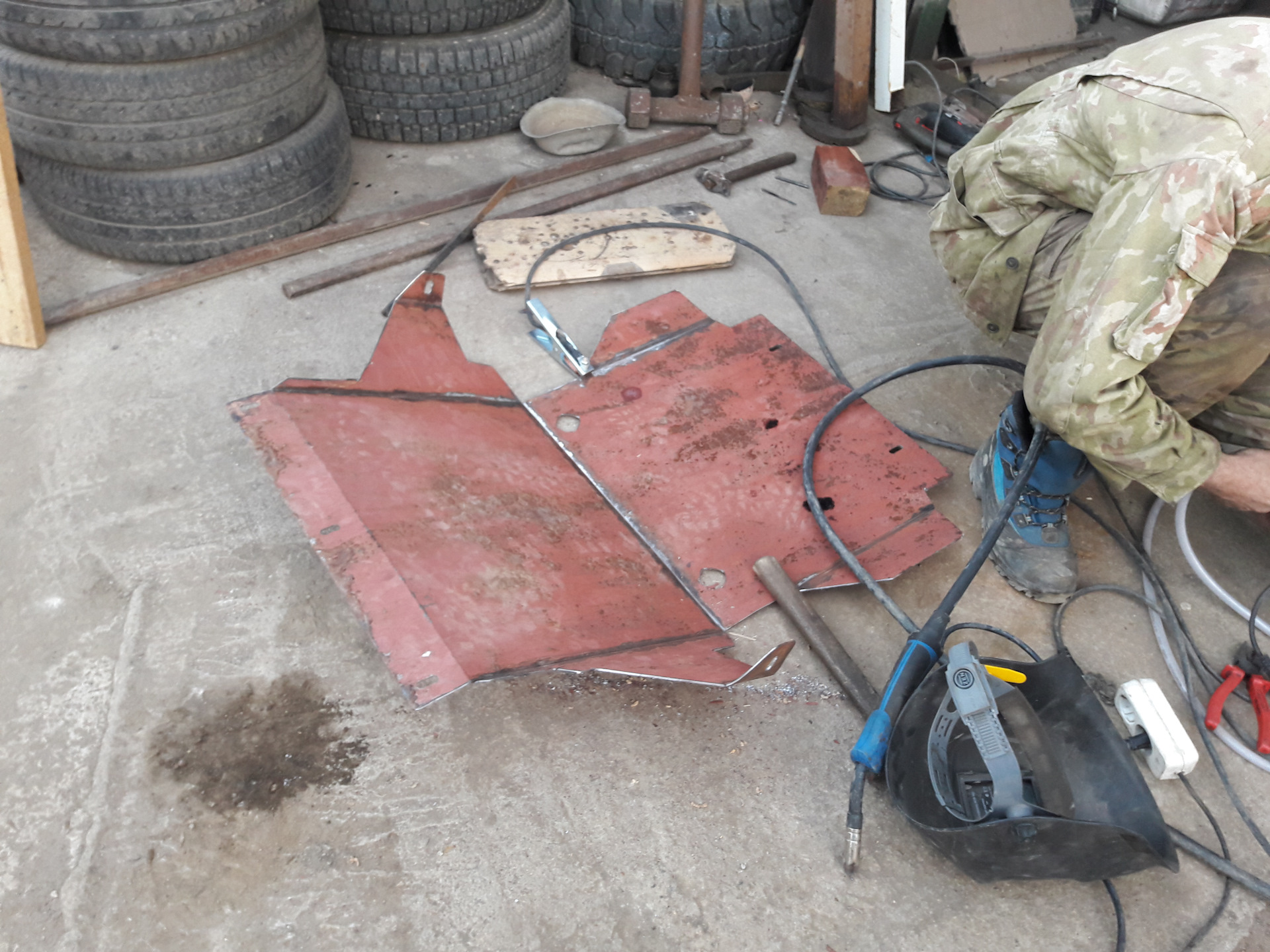

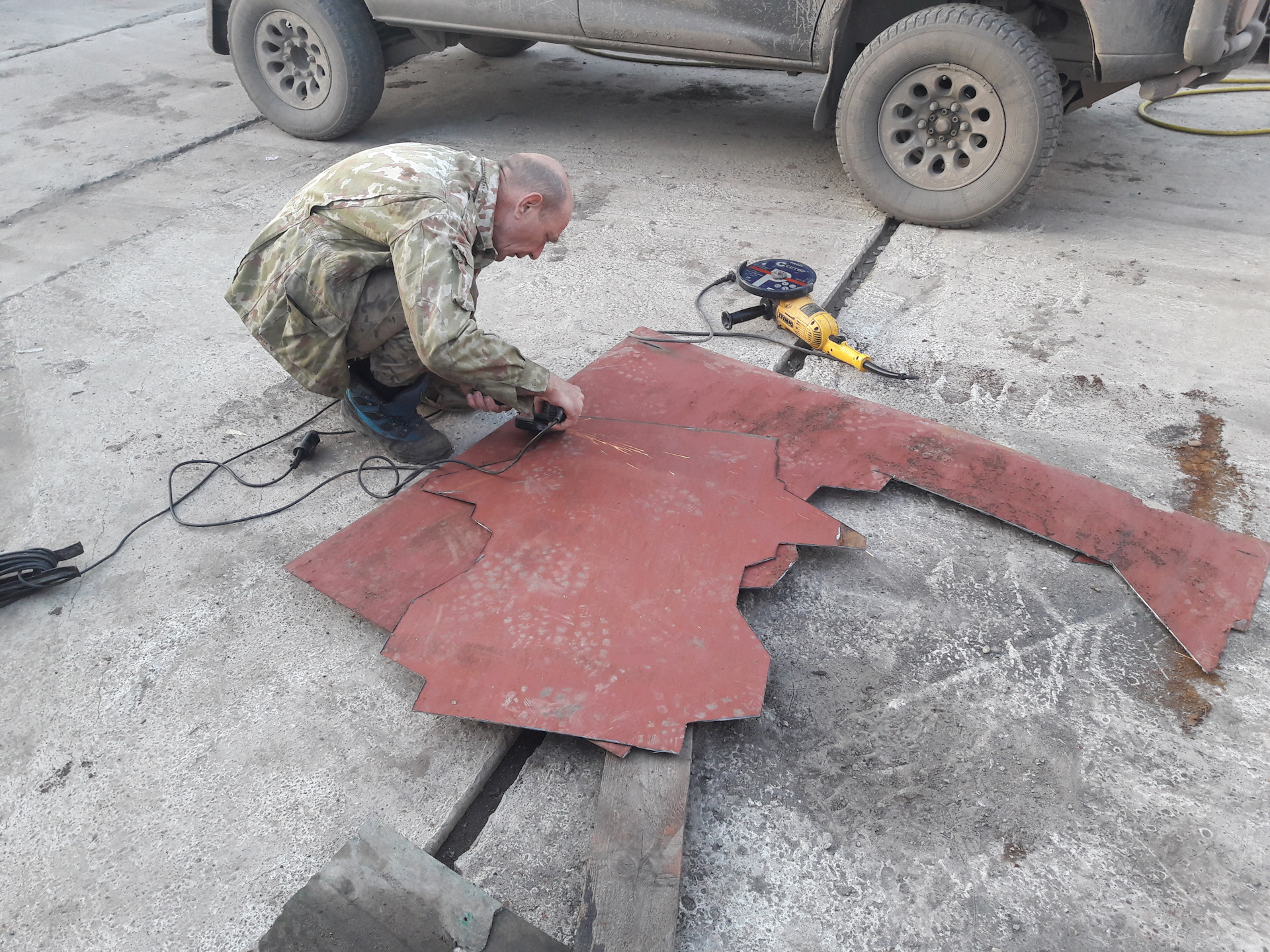

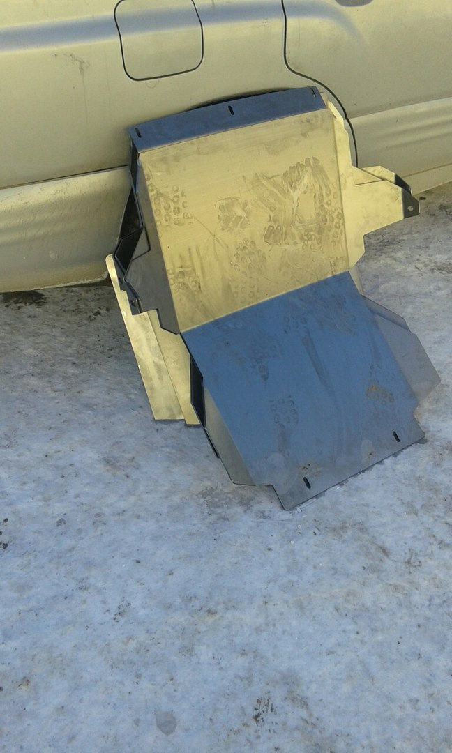

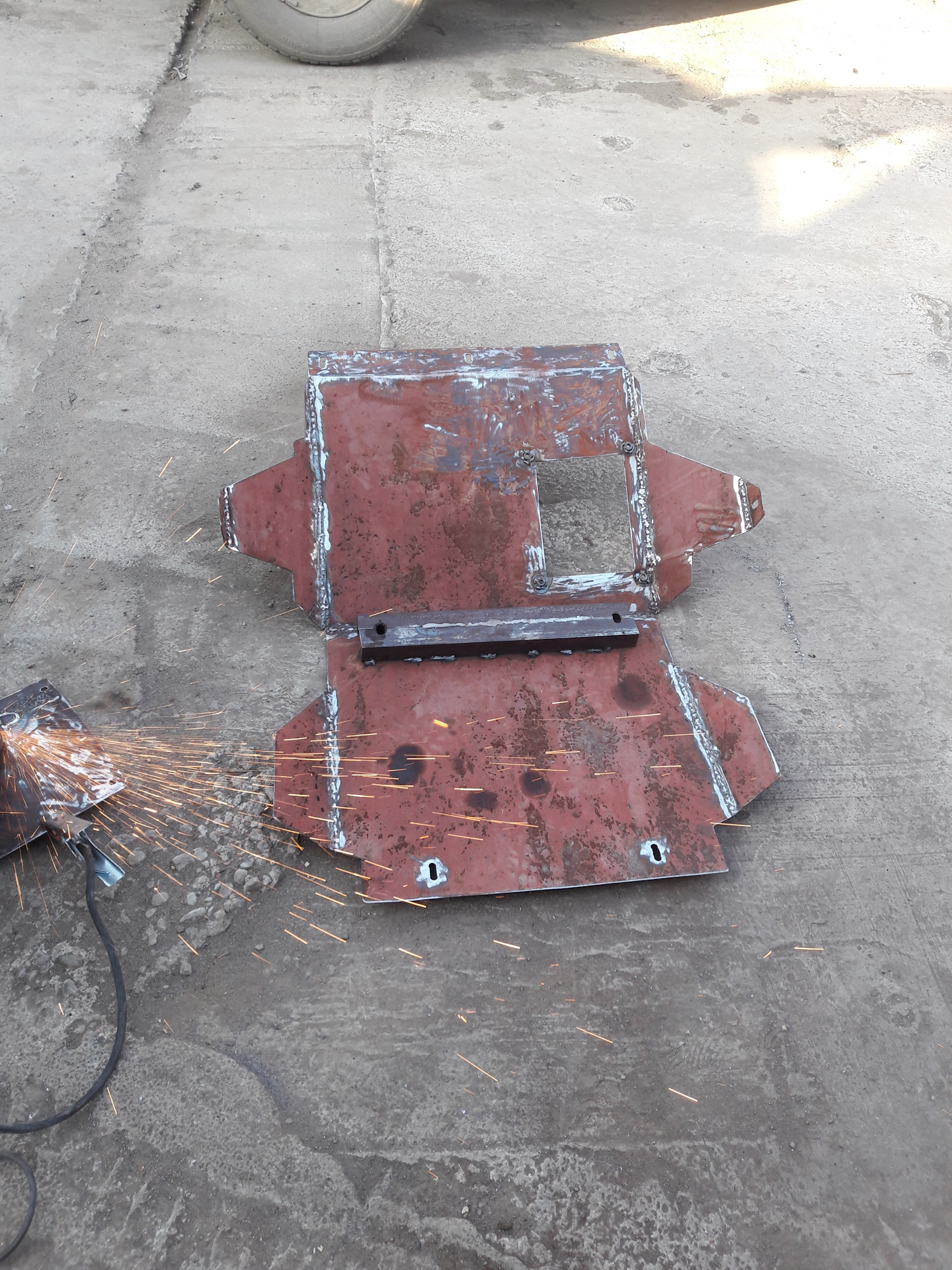

За основу взята была "заводская" защита.

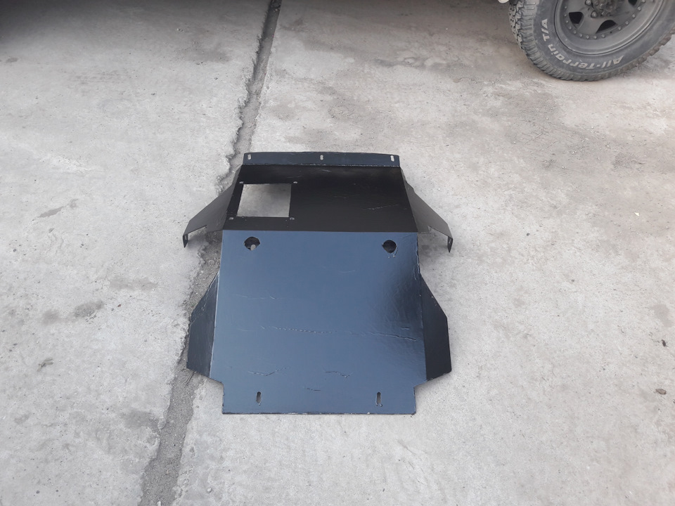

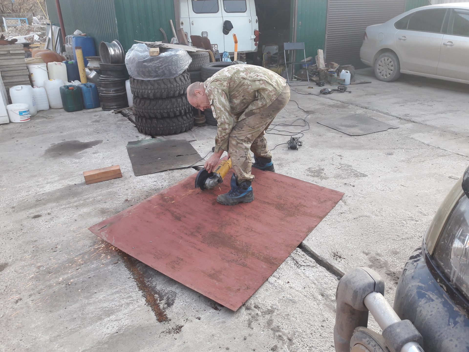

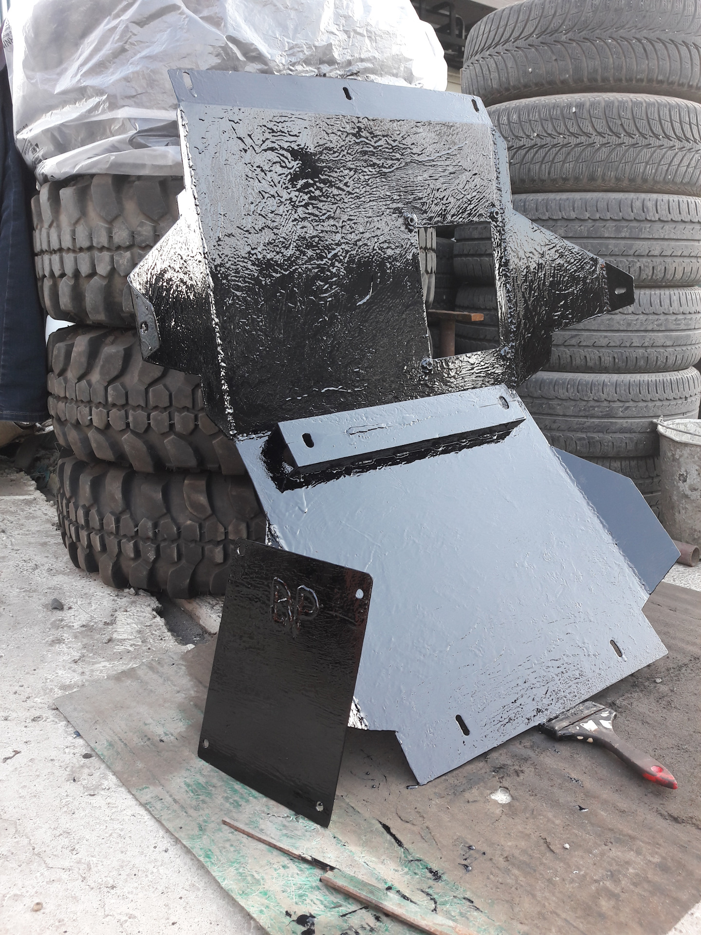

Лекало лежало наверное пол года и лишь недавно дошли руки. В качестве основной доработки сделали люк для замены фильтра. Сливать масло попробую с помощью лейки, будет видно… Так же были подпилены некоторые выступающие элементы.

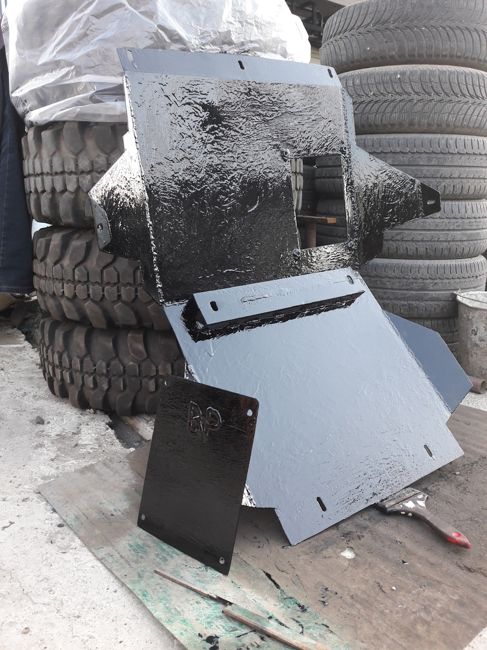

В качестве металла использовались старые ворота 3мм. Толщины думаю предостаточно, т.к. во время примерок домкратом упершись в защиту поднимал морду машины. За неимением швеллера использовался уголок. Старая краска очищена и обработано кордоном.

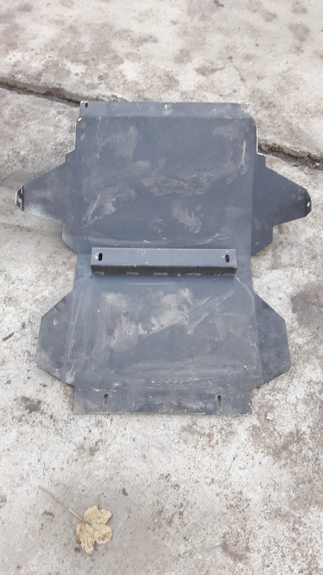

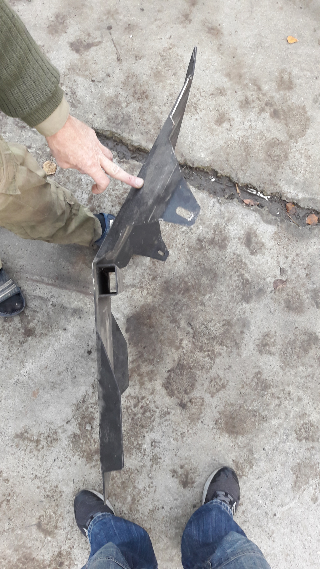

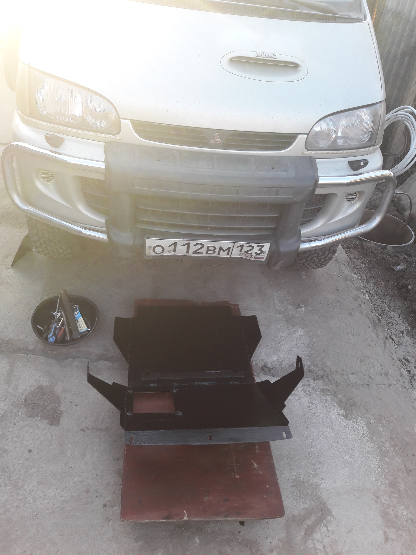

Как производитель защиты на делику, сразу могу сказать.
1. Крепить в средней точке куда приварили уголок не в коем случае нельзя так как при деформации болты открутить проблематично, во вторых гнет балку, проверенно на личном опыте, сейчас внесены изменения и оставлен запас до балки в 2 см.
2. Не в коем случае не крепить к телевизору с низу, первый же удар его деформирует
3. Лючек это конечно кажется удобным, но практика показала что в защиту за тикает масло, и руки все в масле, да и откручивать маленькие болтики не совсем удобно через год эксплуатации.Для себя отработал систему, откручиваю два передних уха и ставлю канистру с вырезанной боковиной, но у меня бензинка и масла всего 4 литра))))на дизеле тоже не вижу не чего сложного снять пару рас в год защиту открутив 4 болта и вытряхнуть грязь.
В целом получилось у вас СУПЕР!И очень аккуратно!
На первых фото кстати моя защита из первой серии. приятно видеть что люди пользуются!
Да я предполагал что защита твоя, лежала у ребят пару лет в гараже (это про старую партию), выбирал несколько вариантов от которых отталкиваться, эта самая удачная на мой взгляд.
1. варили не сплошняком, чтобы как раз таки был шанс порвать сварку.
2. у меня под бампером не к чему было прикручивать, в телевизоре только отверстия под клипсы, подварили гайки чтобы там не телеалась, думаю при ударе оторвет
3. да идея с окном сомнительна, но решили попробовать — время покажет
И спасибо за оригинальную защиту от которой отталкивались!
Искренне надеюсь что она не понадобится по назначению, а будет только лужи разгонять и траву :)))
Очень приятно когда копируют. Значит все сделанно удачно.

Понял что до балки 2 см должно быть, не крепить к телевизору. На что ещё посоветуете обратить внимание? К чему ее лучше крепить? Можно ли к силовику?
6 точек крепления достаточно. Чтоб защитить все что нужно
6 это какие именно?
четыре штатные снизу и две по бокам
Спасибо.
