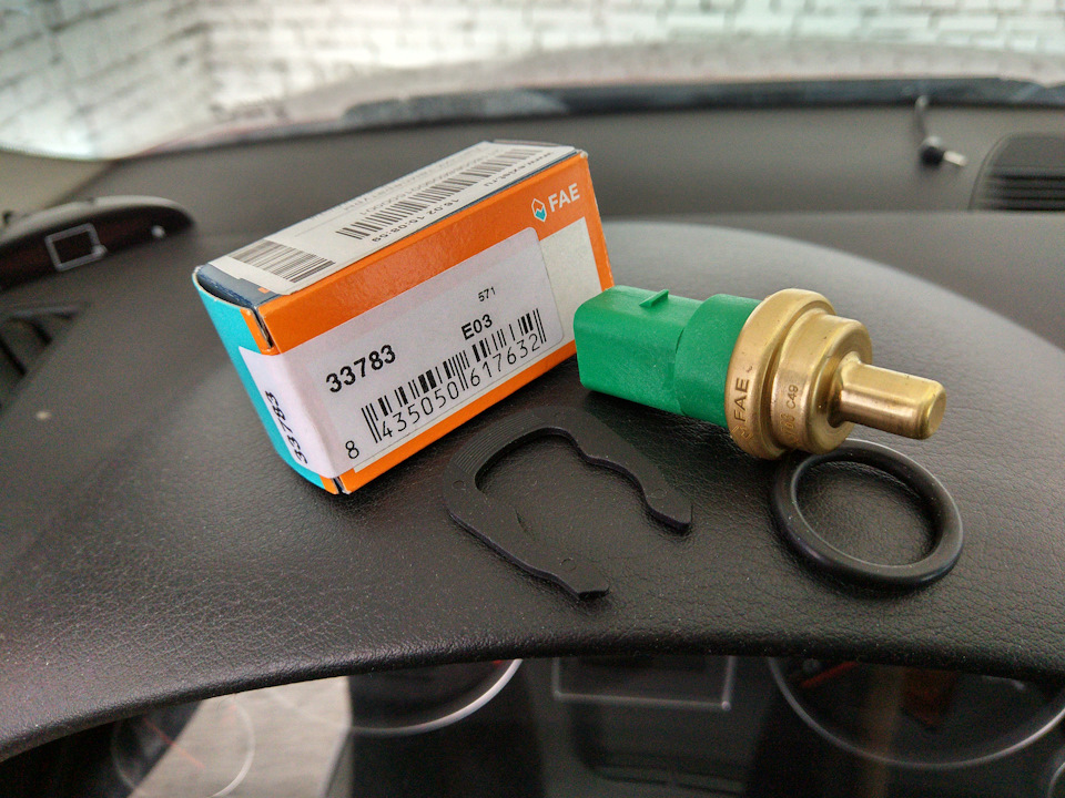

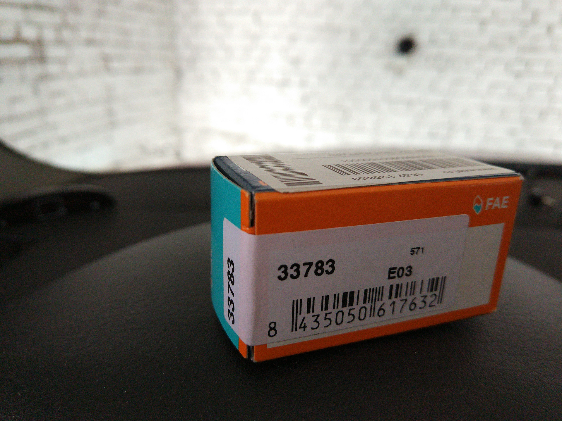

Иногда подглючивал ДТОЖ, стрелка температуры двигателя могла упасть в 0 во время движения, иногда работали вентиляторы у радиатора (на морозе), решил сменить датчик.
Акпп "сопливит" очень давно, в районе соединения коробки и двигателя. Литр масла в год входит до уровня. Менять сальник дорого, не менее 10 тыр.
28.03.2018 — Купил\Заменили в сервисе
"Датчик температуры охлаждающей жидкости" Fae 33783 (527 р.)

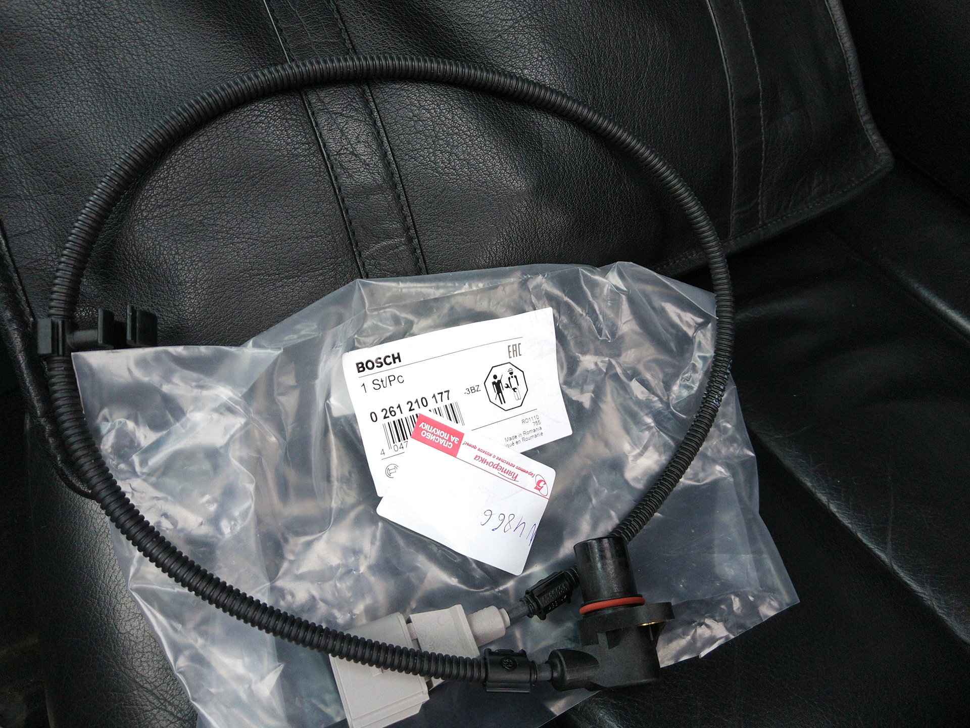

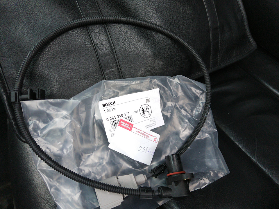

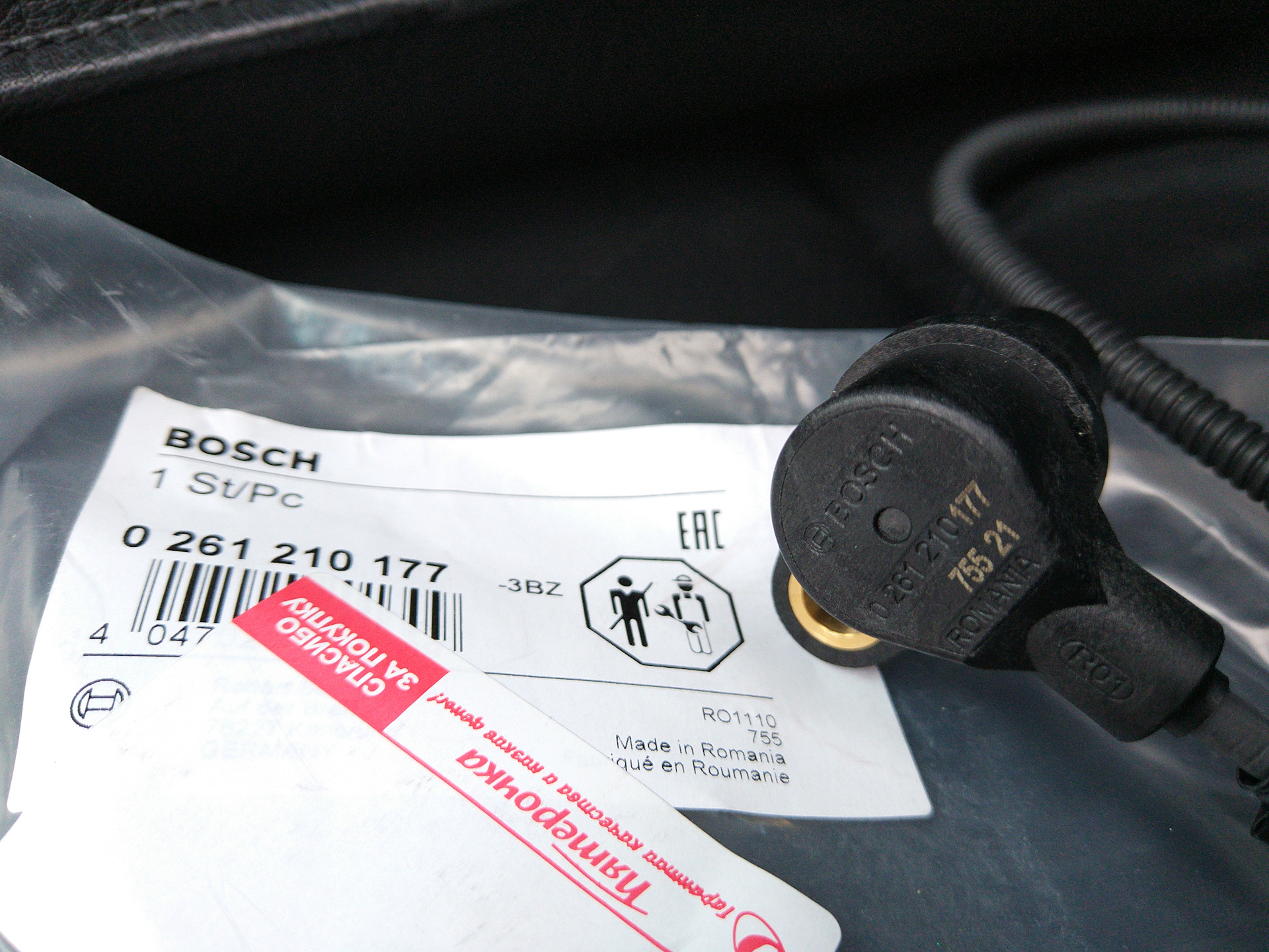

Произошла неприятная ситуация. Я за городом в 50-ти км. Перестала заводиться. Стартер крутит, но двигатель не заводится. Через пару дней, приехал туда с электриком, искали причину, тот грешил на датчик положения коленчатого вала. Заказал Bosch. Пришел через сутки, поставил — все завелось. Без авто был 5 дней.
Предыдущий датчик был Era 550671 (1 005 р.), на 164200 км от 30.08.2016.
07.04.2018 — Купил\Заменил
"Датчик положения коленчатого вала" Bosch 02612101771 (1 485 р.) на 181725 км.

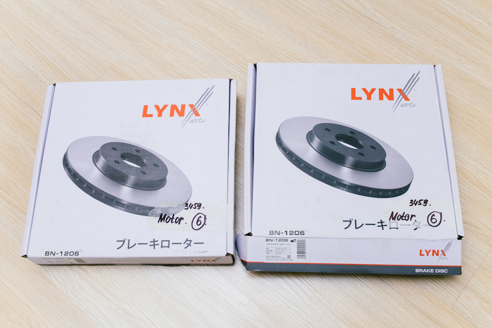

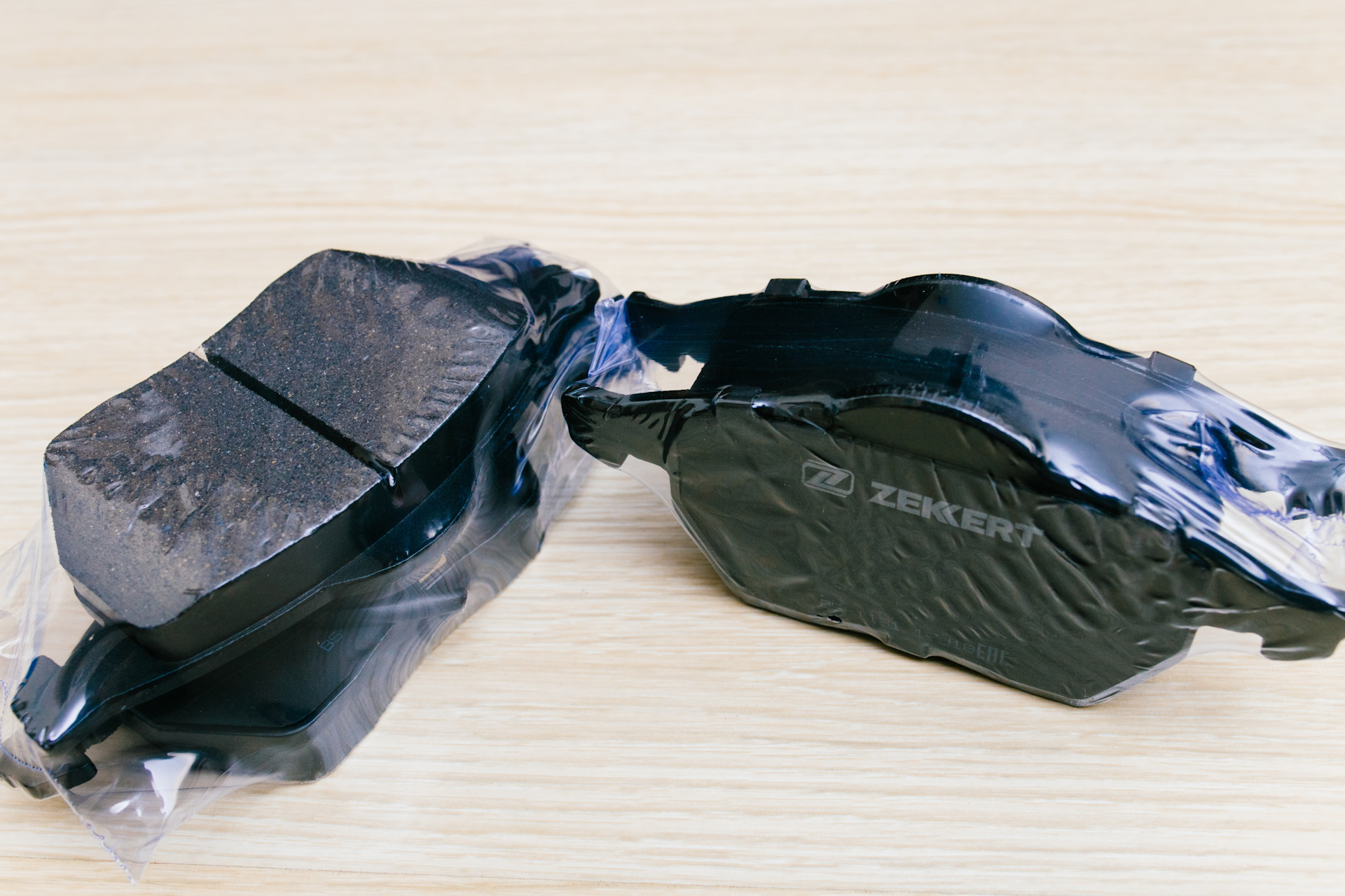

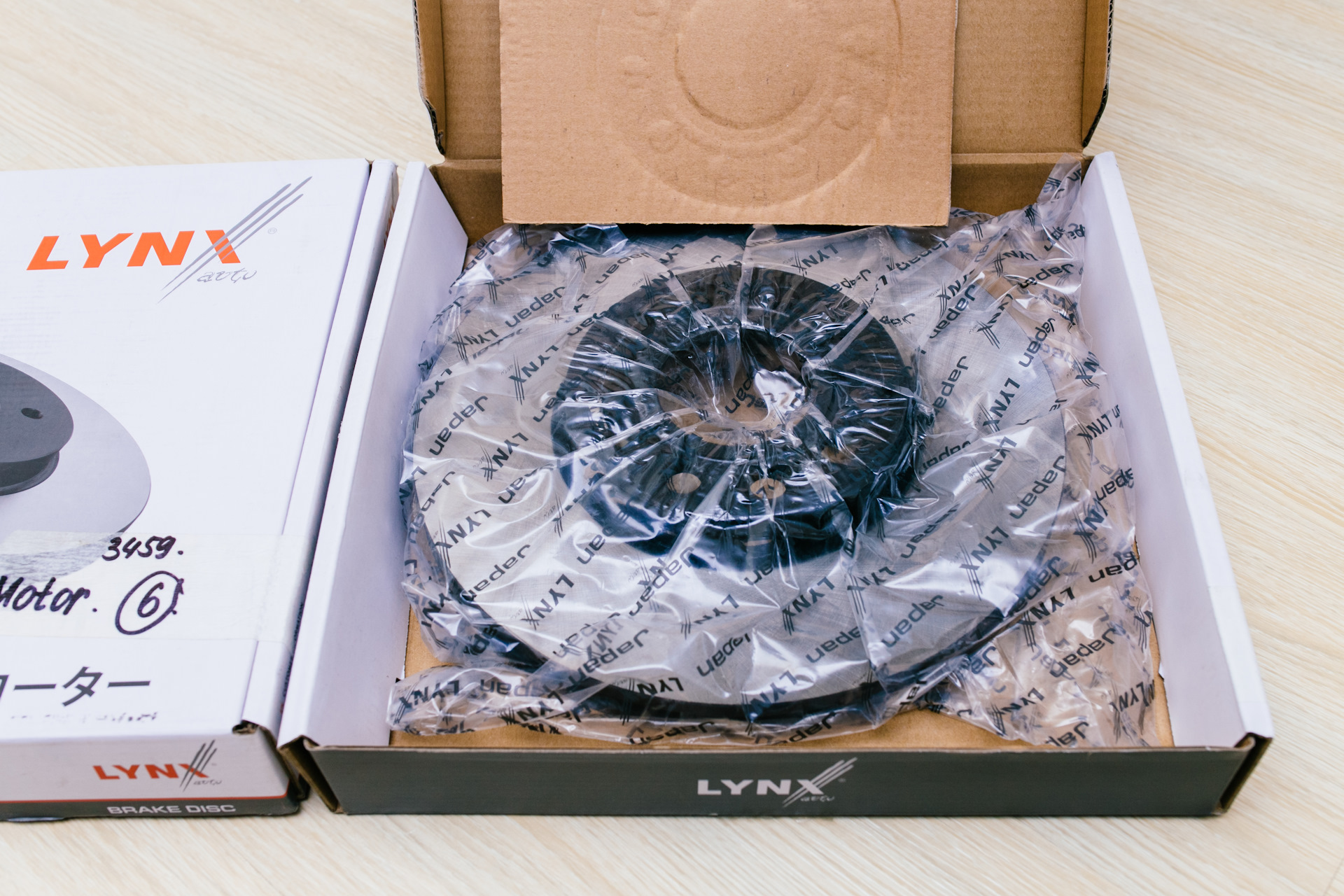

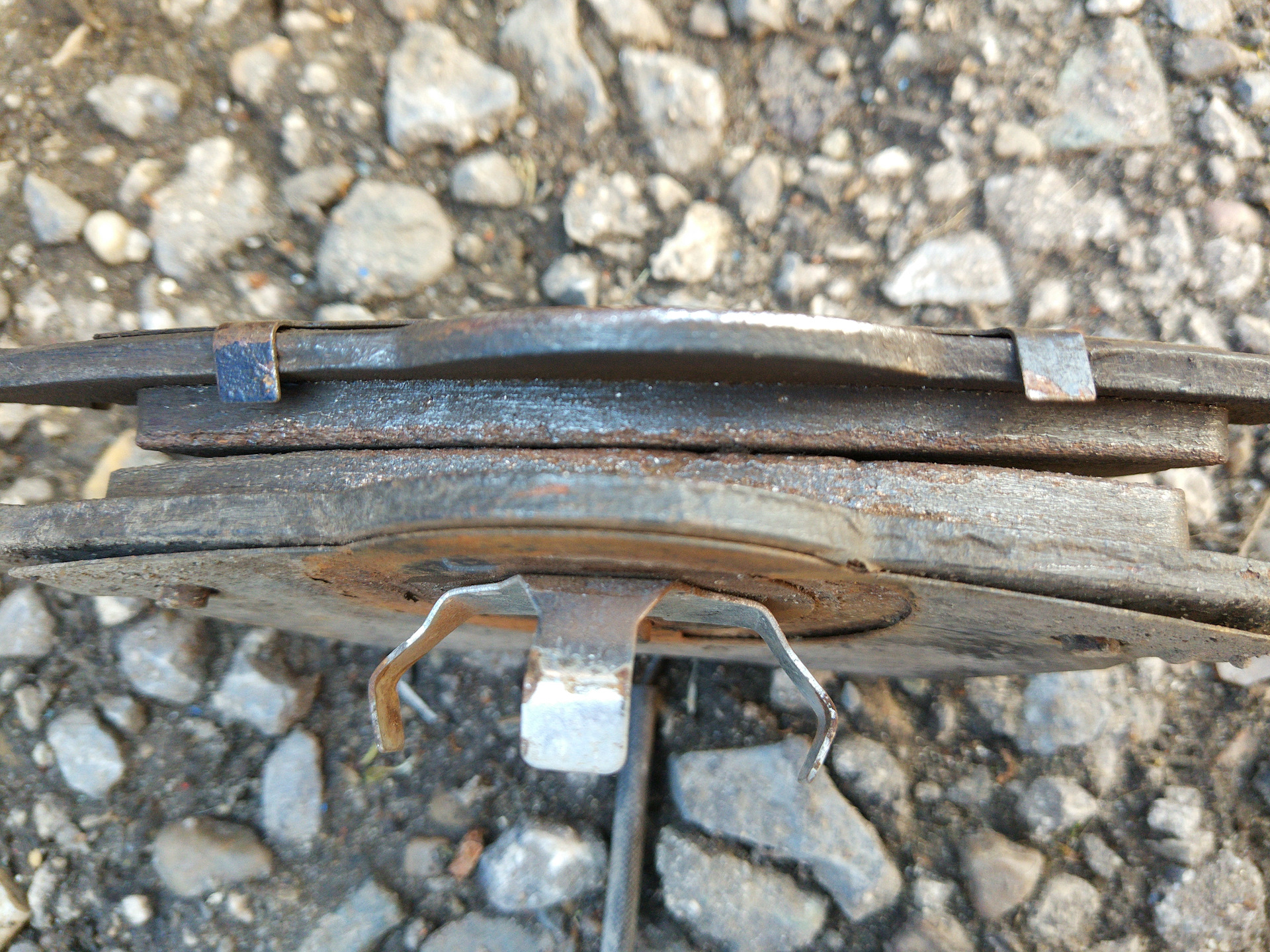

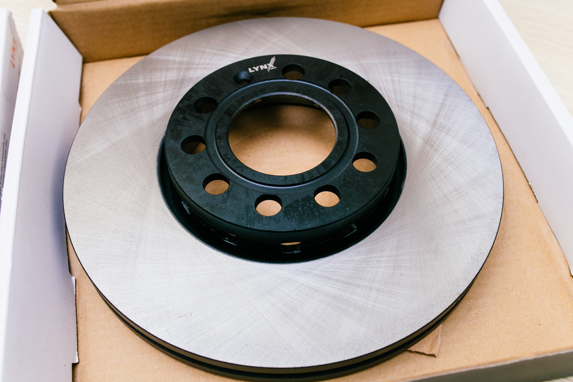

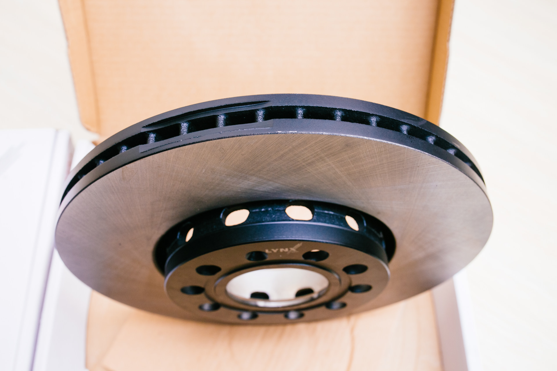

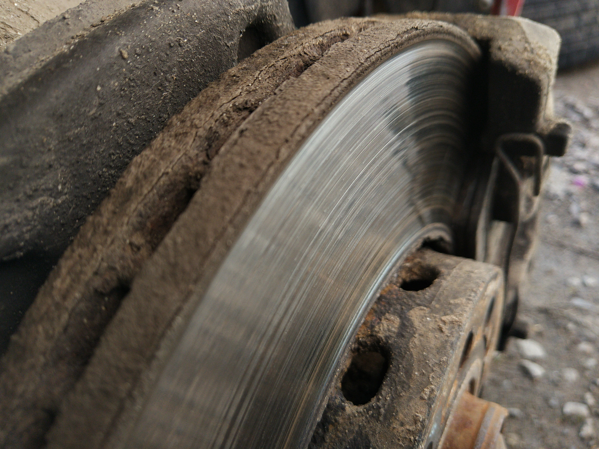

Диски 288 мм и колодки стерлись в ноль) заранее прикупил диски LynX и колодки Zekkert. Ждал пока выйдет оповещение датчика износа. Вышло, поменял, теперь все новое. Притираются :)
Предыдущие диски были Otto Zimmermann 100.1216.20 (1 859 р. x 2), на 129850 км от 18.06.2014.
Предыдущие колодки были Steinerhoff 112551 (700 р.), на 170550 км. от 28.03.2017.
12.04.2018 — Купил\Заменил
"Диск тормозной с внешней вентиляцией передний" LYNXAuto BN-1206 (1 356 р. x 2),
"Колодки тормозные дисковые передние, комплект" Zekkert BS1131 (870 р.),
на 181800 км.

Как диски эти поживают? Сколько уже проехано на них?
Очень интересно. У меня как раз подходят уже к сроку.
Вот и подбираю 🙂
Я себе фирмы Galfer подобрал.
Но мало ли, может и LYNXauto в этой теме норм

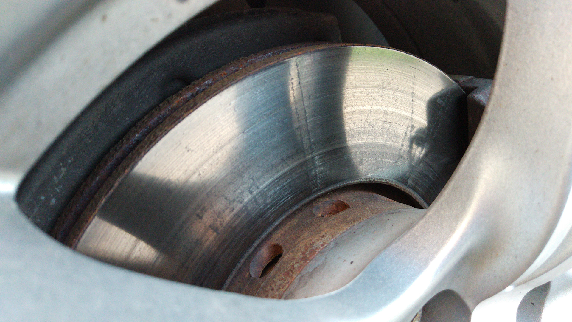

Ну нормально выглядят. Пока сильно не стерты. Так слегка. Пока проехали 13 тысяч. Может позже фото скину…

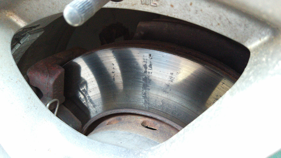

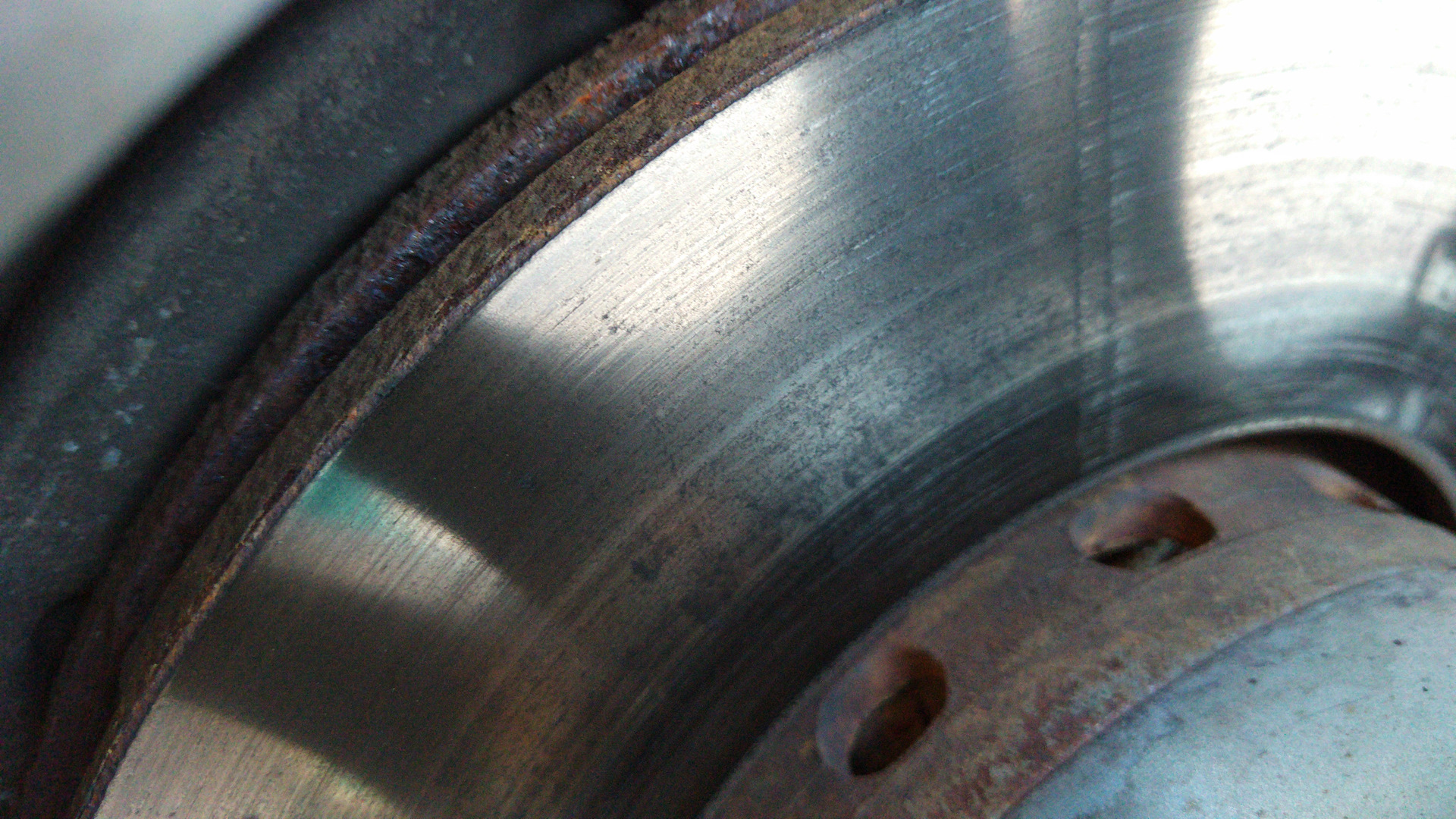

Как-то так…
Ясно. Ого.
Это новые диски всего за один год так быстро ржавеют?
Блинство, а 🤨
Ну как видишь) по мне они все одинакого плюс минус себя ведут, купи то или другое, все относительно… По цене средние какие нибудь берешь и нормально.
Понял.
Так и сделаю.
а что на тросу не поехал? у меня под канашом ремень приводной порвался, до дома дотащили, на 3-ёх машинах)
У нас как бы допускается на автомате буксировать, но не желательно. Решил, что исправлю все и своим ходом уеду. Хорошо, что не бензонасос, а всего лишь датчик :)
у меня в машине этот датчик колена с прошлого лета лежит, машина работает и не парюсь
не понял? запасной чтоле?
у нас если он сдох авто не завести ))) попадос ситуация получается.
Типа да, тож ошибка датчика колена вышла

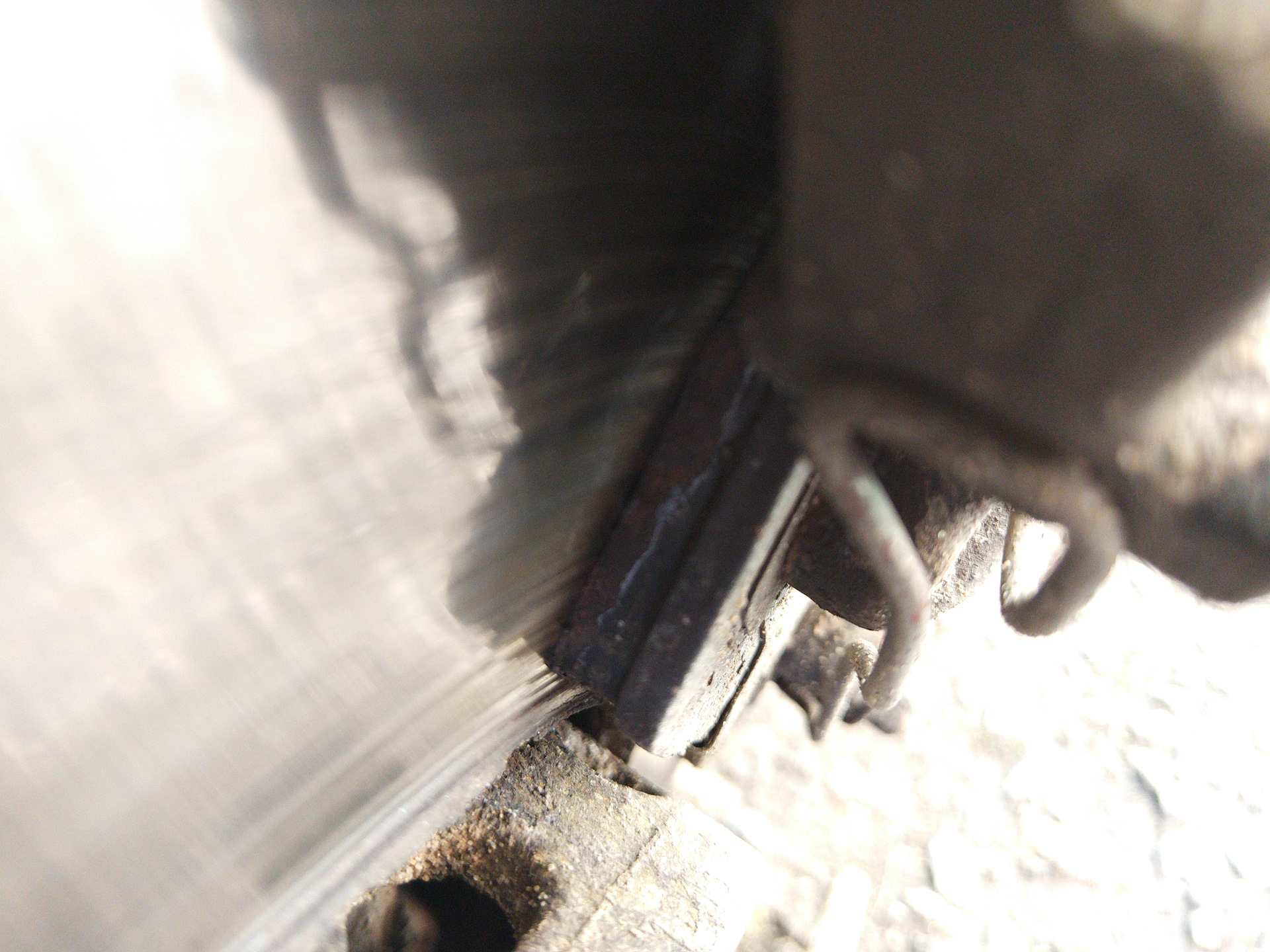

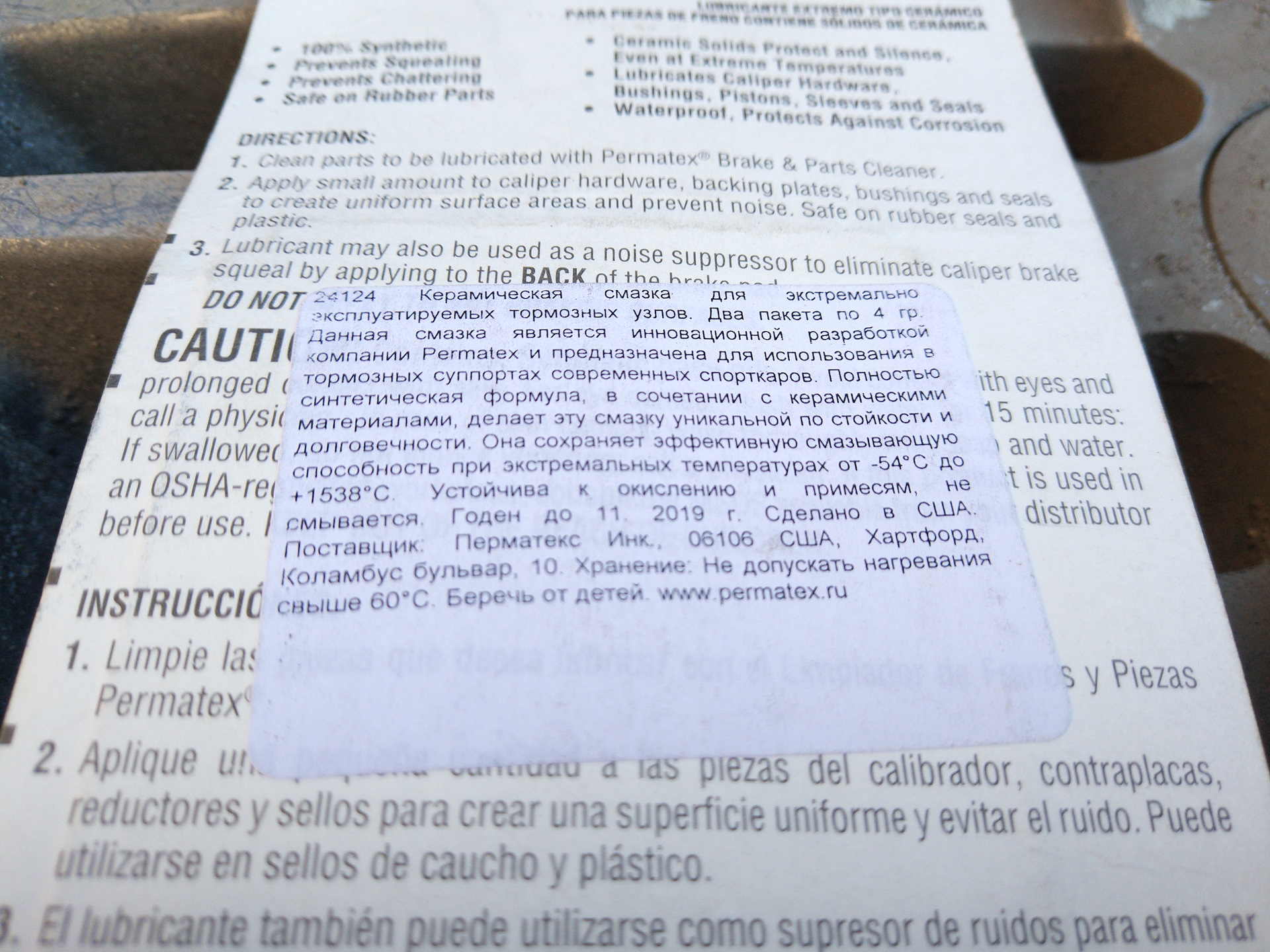

У тебя колодки за 11 тыщ км стерлись?
Это еще нормально. Раньше проблема была (направляйки плохо работали, либо не смазаны были), колодок на 6 тыс км хватало (пол года по времени).

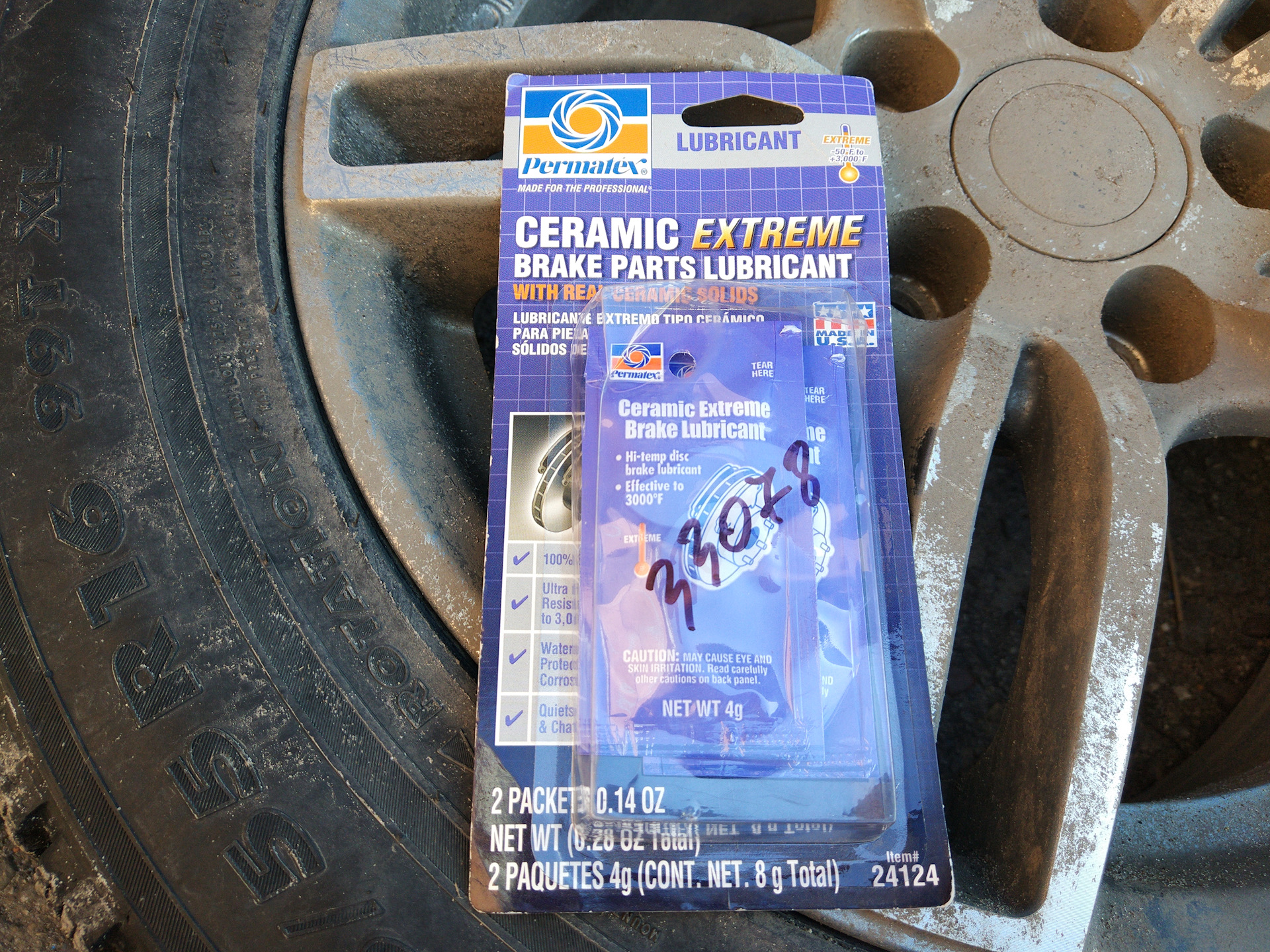

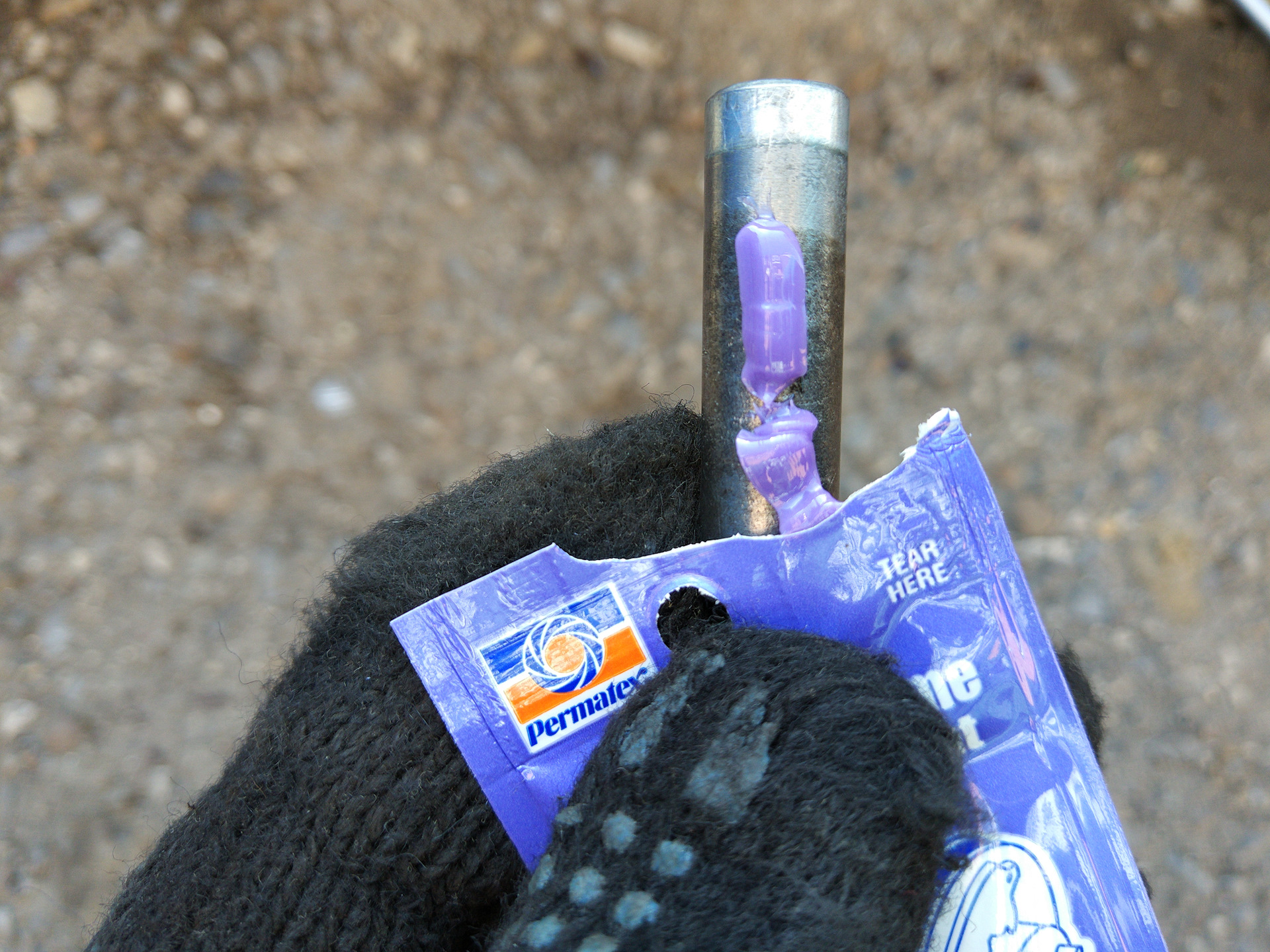

Направляйки эти не смазываются. Втулки направляек под замену
Фото? не догоняю пока
Втулки направляек разбухают от смазки на этих суппортах. Лучше купить комплект резинок АТЕ и заменить, направляйки отпрлировать .
Понял… менял я резинки однажды :)
21.08.2016 — Купил\Заменил
"Ремкомплект направляющих переднего суппорта слева" NK 8999002 (323 р.)
"Смазка для тормозов, пакетик" Liqui Moly (80 р.) на 163800 км.
12.10.2016 — Купил\Заменил
"Ремкомплект направляющих переднего суппорта справа" Frenkit 812001 (190 р.)
на 165300 км.
Комплект направляющих втулок — Ate 11.0101-5407.2 — x2
Палец направляющий — ATE 11.8171-0008.1 -x4
Доцент говорит что кроме ATE все фигня. Так что меняй втулки и направляйки(если уставшие). Направляйки не маж.
LinX что за фирма, почему их выбрал ?
Вроде какие-то японские. А черт знает что их выбрал, цена не дорогая (средняя), пойдет я думаю. Отзывы читал, нормально.
