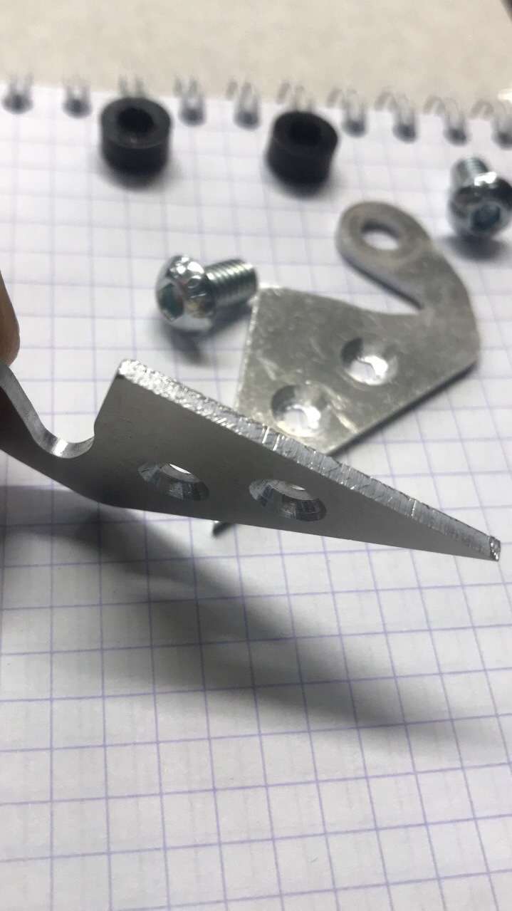

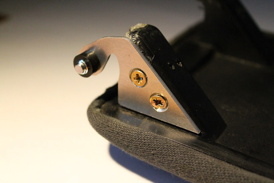

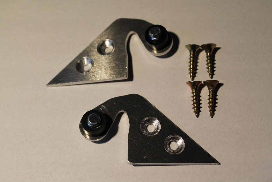

Из названия понятно, миниколхоз креплений крышки подлокотника, возможно кому то будет полезно ;)

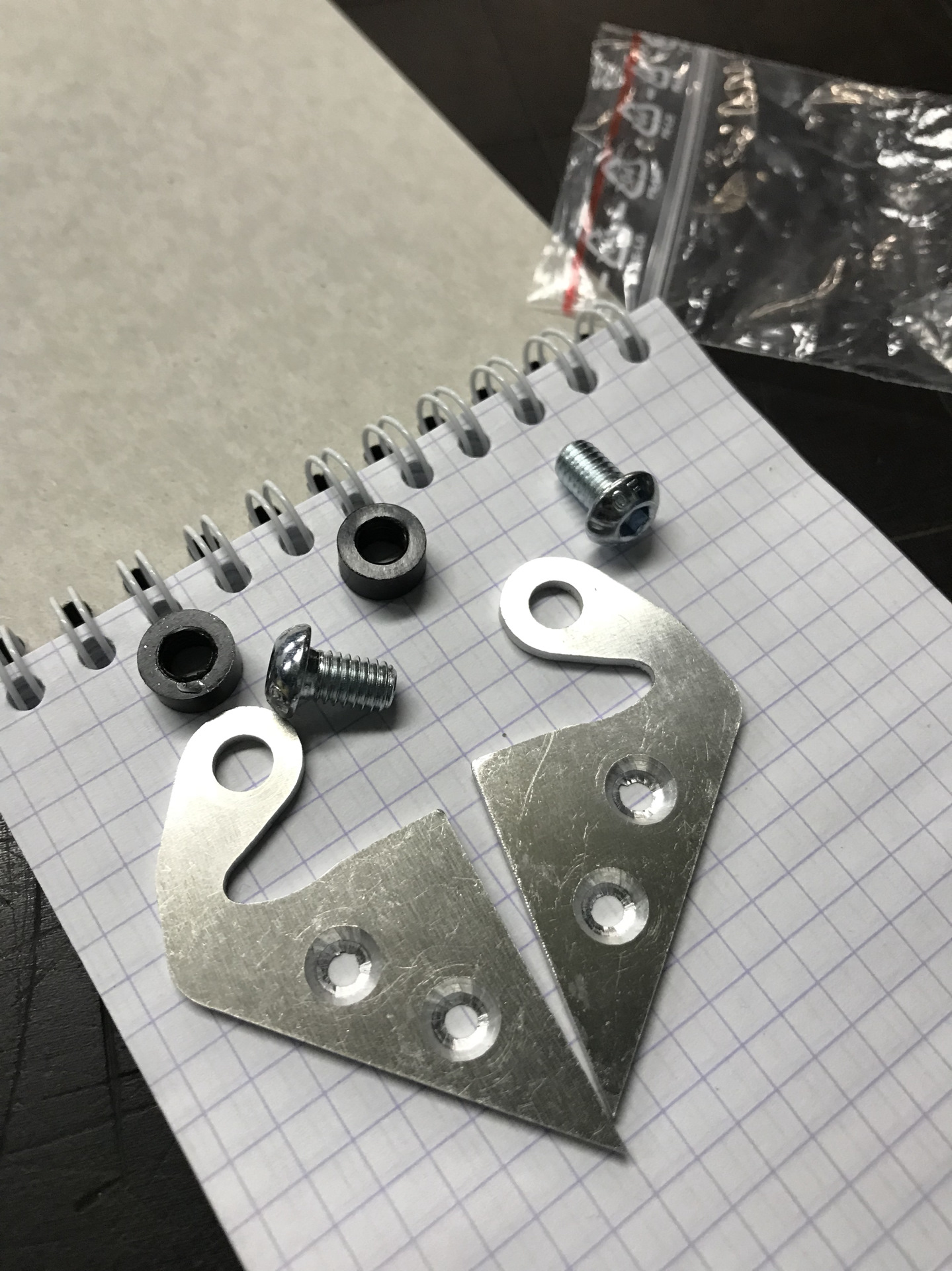

Столкнулся у себя с заклеенной крышкой подлокотника, расклеил, крепления отломаны(

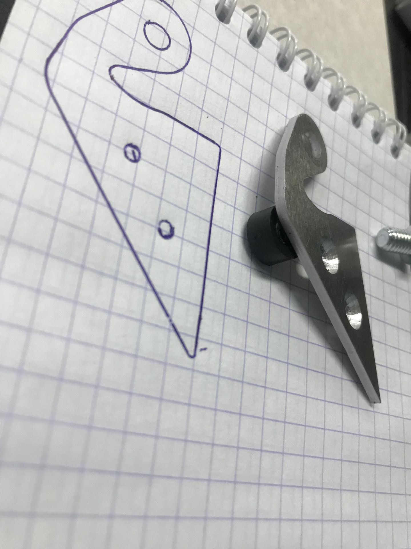

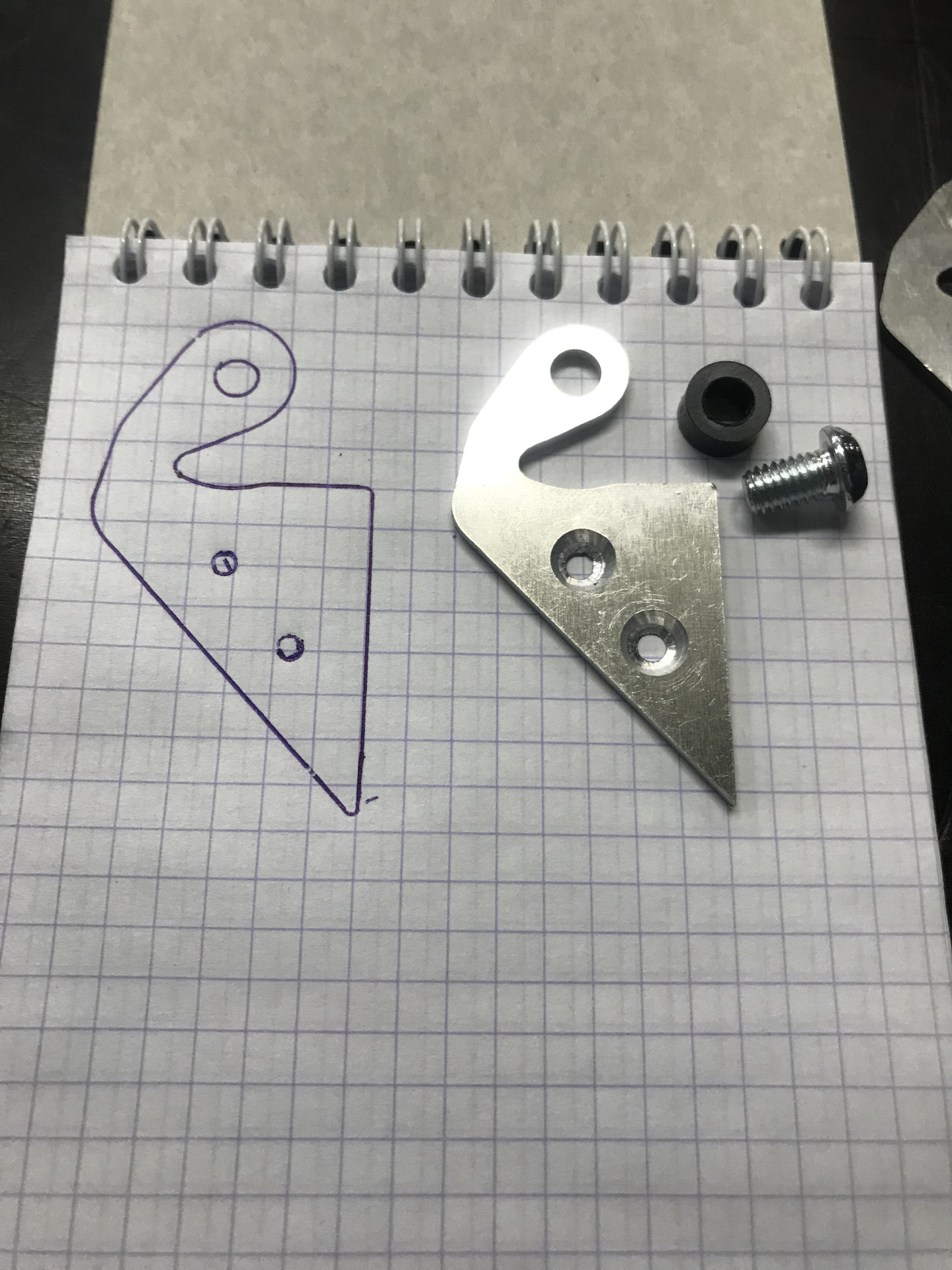

Заказал на аллегро, срисовал на листик, размеры не мерял, но перенести с фото в тетрадь я думаю не составит труда, вырезать и изготовить для себя. Необходимы прямые руки, и немного времени.
Всем целых подлокотников.)

Спасибо за размеры, сегодня сделал.

Ага, она на клеточках 5мм сфоткана, сам посчитай.

Уже срисовал, примерил, все четко))) осталось выбрать материал и найти втулку с резьбой
Материал походу алюминий, а вообще можно и другой использовать)

Диаметр пластмассовой втулки какой? то у меня не осталось совсем, что б замерить.
10 мм
