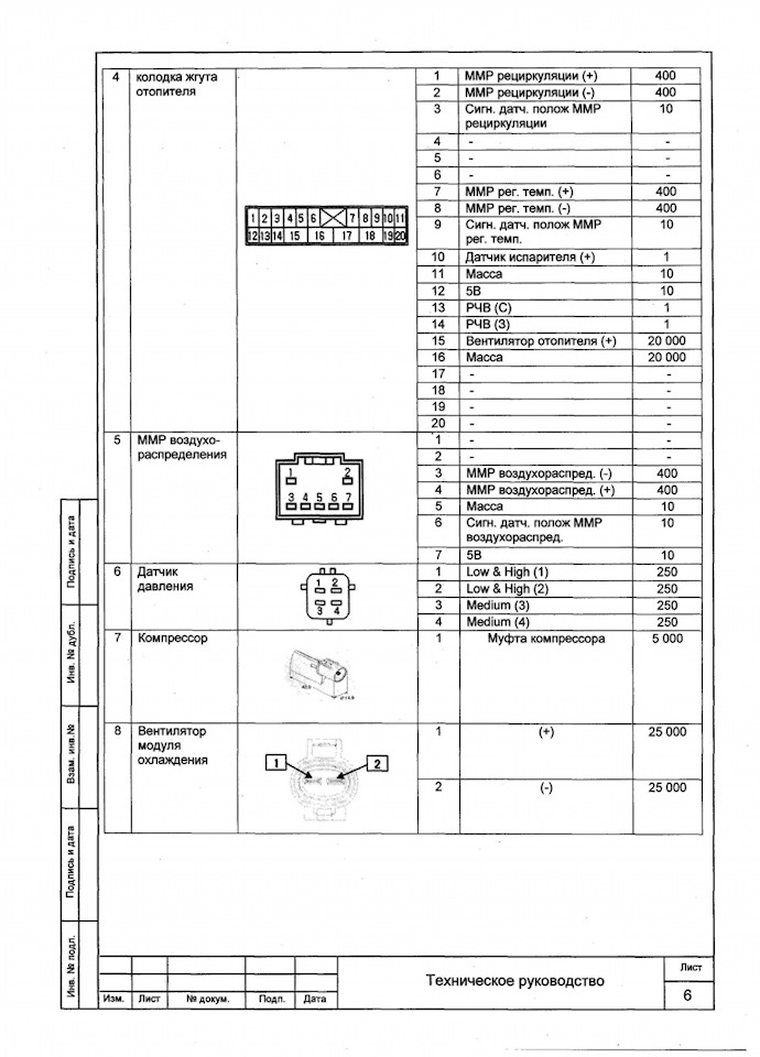

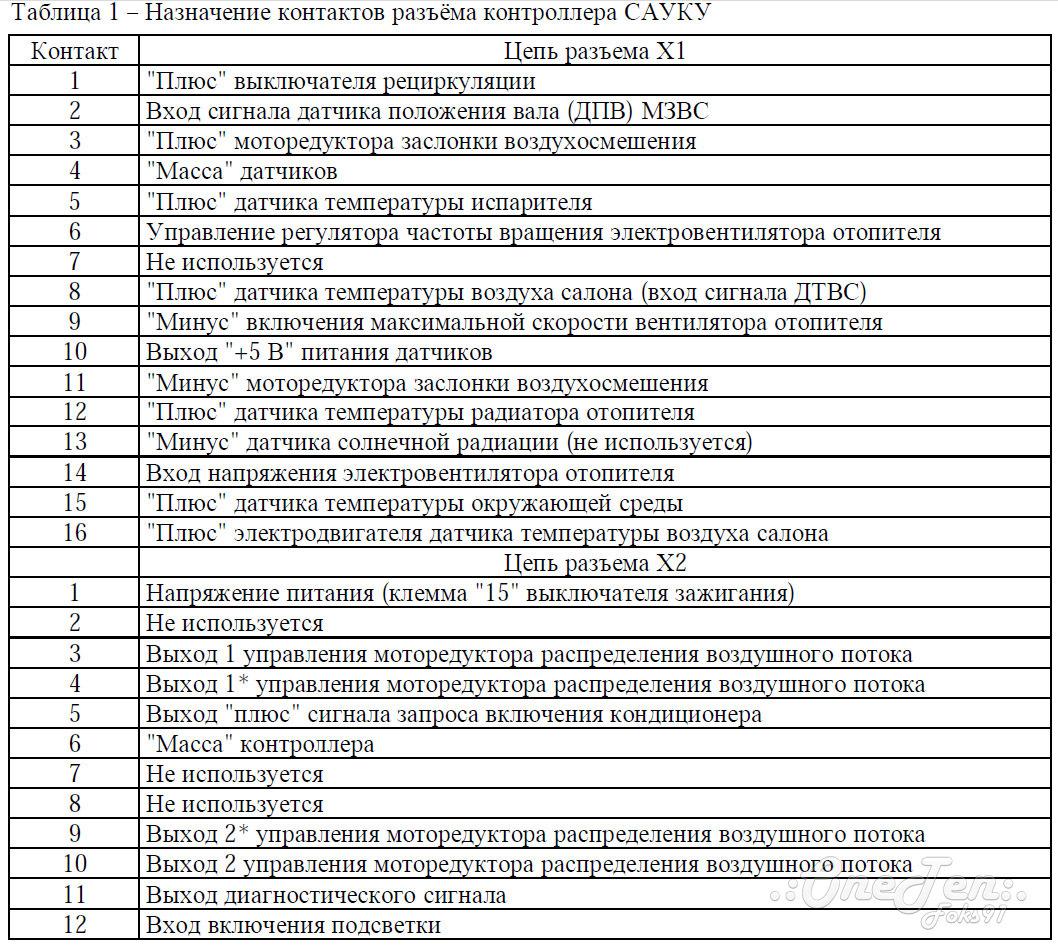

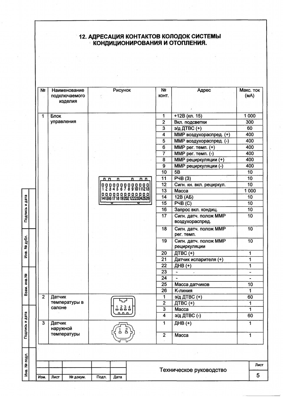

Контроллер САУКУ расположен в консоли панели приборов. Назначение контактов разъёмов контроллера САУКУ приведено в таблице 1.

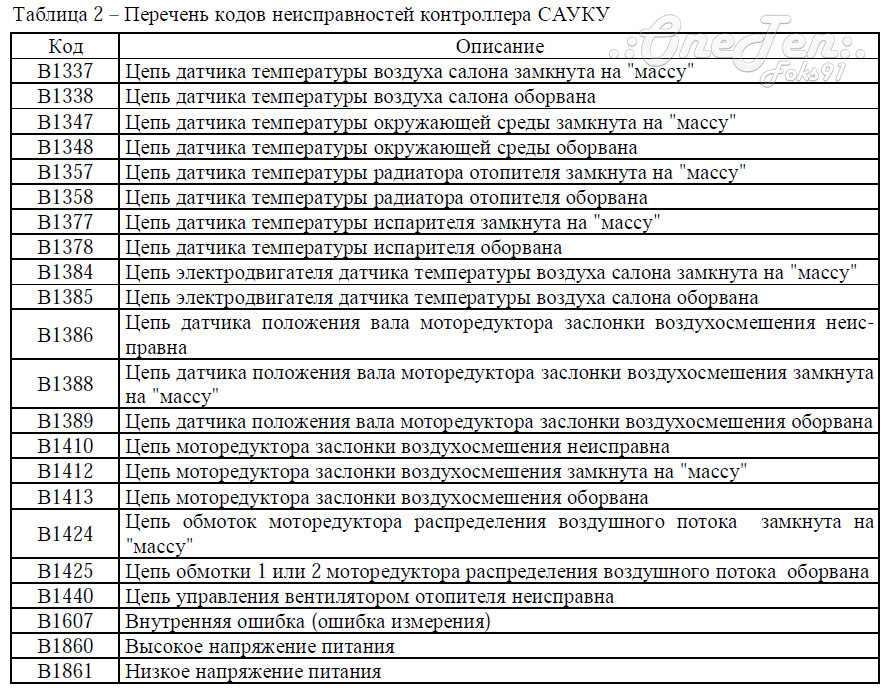

Световой индикатор на одной из кнопок отображает наличие ошибок. Находится на кнопке включения режима "обдув и обогрев ветрового стекла" При наличии неисправностей в системе
сигнализатор мигает при включении кондиционера.Перечень кодов неисправностей контроллера САУКУ приведён в таблице 2.

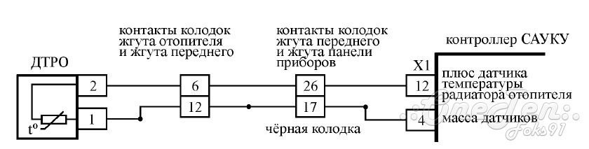

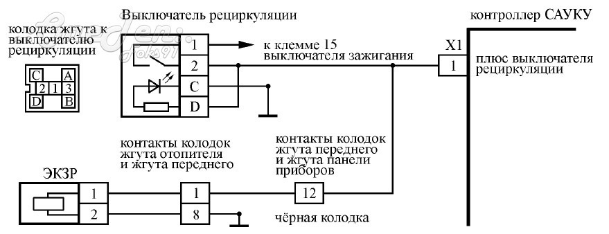

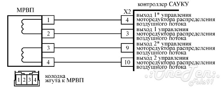

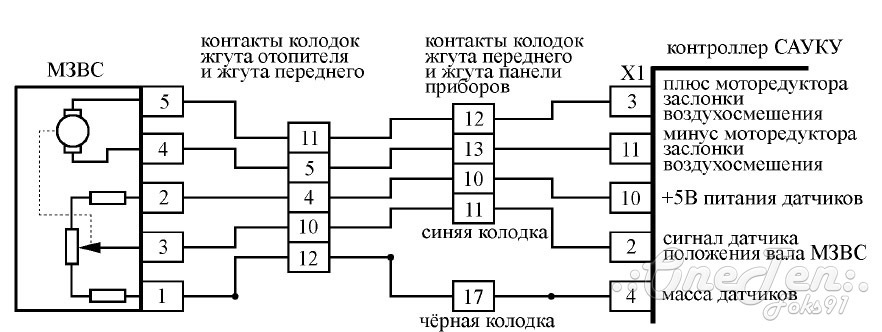

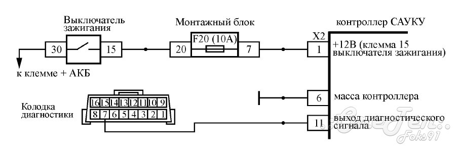

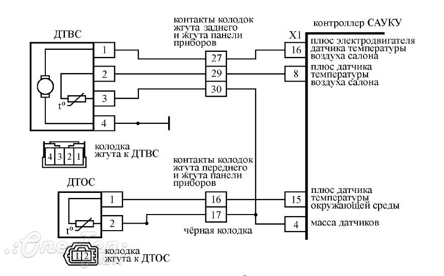

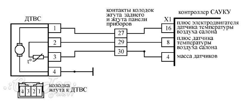

Далее участки схем. Вырезал все, больше оригинальной информации нет. Если что-то найду, то обязательно добавлю.

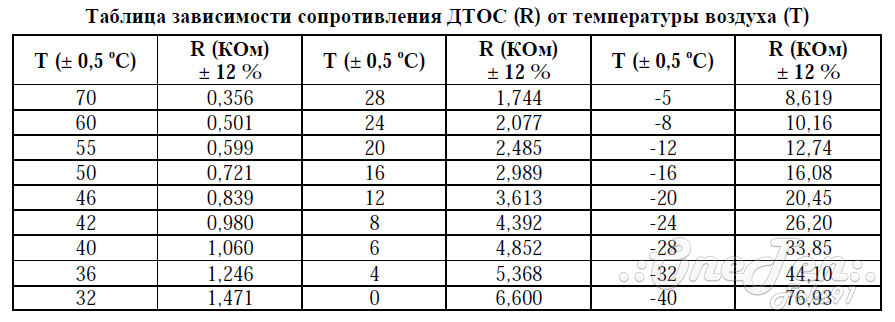

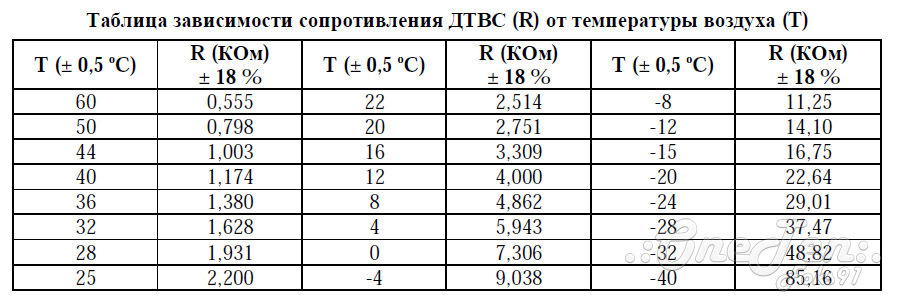

Иногда спрашивали про параметры датчиков температуры салона и температуры уличного воздуха. Конечно же, упор был на взаимозаменяемость с другими вариантами, что скорее всего мало вероятно.
Зависимость показаний датчика температуры салона:
Зависимость показаний датчика температуры наружного воздуха:

Такая фигня менял мотредуктор потока горячий холодный перестала работать микро редуктор в салоне который направление потока воздуха поменял на такой же вообще не реагирует выдает ошибку b1425 вроде обрыва нету может ли испортится сам блок климата
Бесценно👍🏻
В закладки
Вылезла ошибка B1425 менял моторедуктор на заслонки не помогло на разборке ставили разные блоки комфорта и климата нифига не помогло может есть кто у кого было такое как справились?
Как вылечил ?
Оказался провод перебит под панелье там 4 желтых идет на редуктор заслонок этот и косу шевелишь на одном проводе пропадал контакт прокинул новый и все помогло

Спасибо за информацию! Не подскажите расположение контактов в разъемах Х1 и Х2 на контроллере САУКУ?
Пожалуйста. Вот картинка.

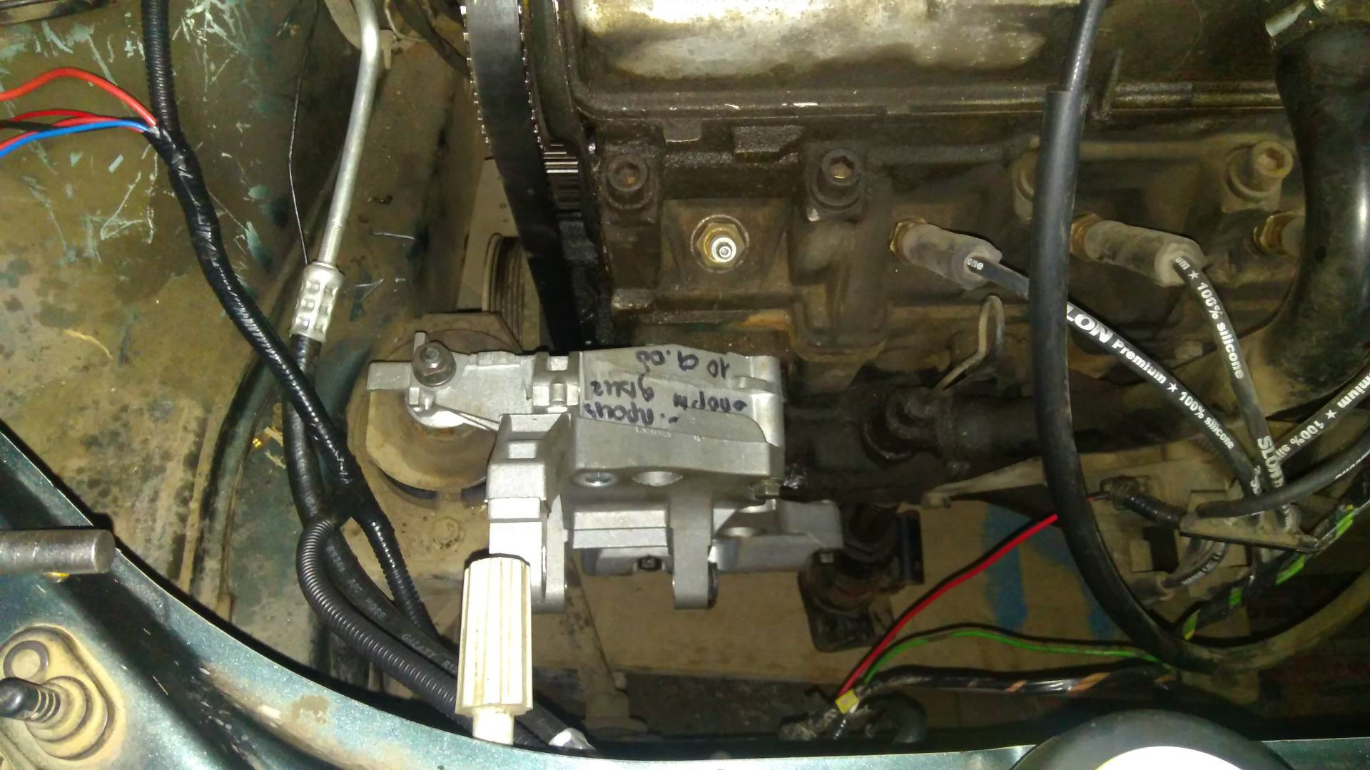

Систему не заправлял, т.к снят компрессор. На 8кл двигателе насос не удачно встает из за не штатного кронштейна. Планировал доделывать вместе с установкой 16кл движка, но все затянулось…

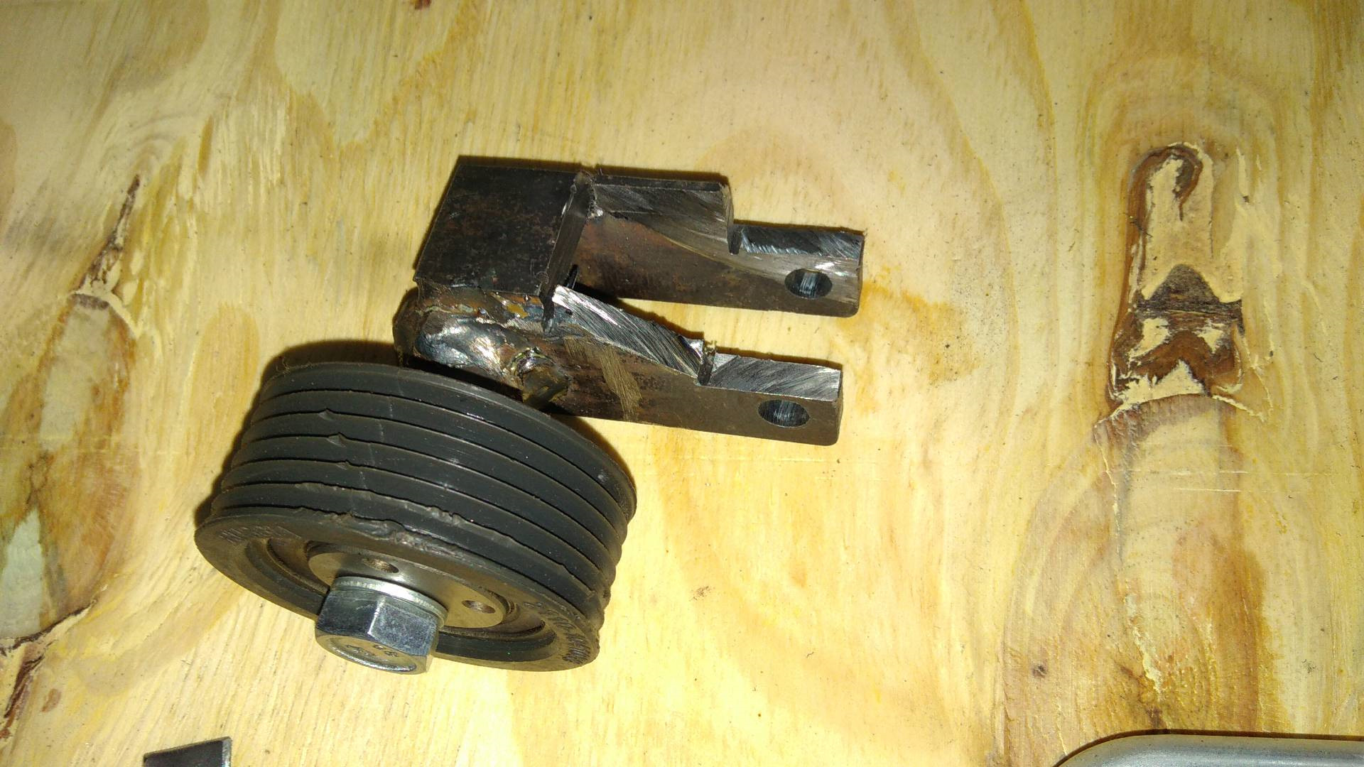

Тебе кронштейн не дали по 8кл?
Проблема была не с кронштейнами генератора и компрессора, т.к они заводские. На 8кл вариант необходимо городить под натяжной ролик, в 16 кл обводной на своём кронштейне.
я в Тольятти брал, они дали мне самопал под натяжной ролик, но его пришлось переделывать, т.к. расстояние между ремнем и болтом крепления движка составляло менее 1см. Пришлось поработать болгаркой и установить его повернув на 180 градусов.
