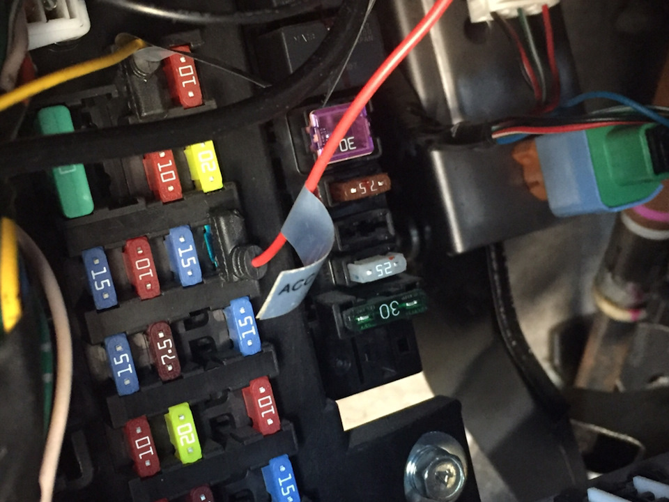

Всем добрый день! Наконец то решился и приобрёл регистратор) Установка проста как 3 копейки, вставляется в блок предохранителей! С магнитолой дружит и работает пока нормально) Ссылочку прилагаю)

А не помните, в магнитоле тюльпан в какое гнездо подключать? AUX video in?
Да! Но так как сигнал аналоговый качество будет как у камеры заднего вида)
Он был подключен у Вас на два постоянных плюса? аварийка и стопсигналы
Нет, я у кого то на драйве смотрел места подключения, один постоянный плюс, а второй провод в зажиганию
Будем, разбираться)))
Как вариант можно мультиметром пройтись по пустым ячейкам! На заглушенную найти постоянный, а потом искать тем же способом плюс который появляется только при включении зажигания) Вообще постоянный нужен только для съемки по детектору на парковке)
Ну да, как вариант, я хочу постоянный на люк подключить, а на зажигание через предохранитель прикуривателя
Там же должны быть провода к блоку предохранителей?, я первый регик подключал к плафону и там фишка чуть поплавилась, поэтому аккуратнее с этим)

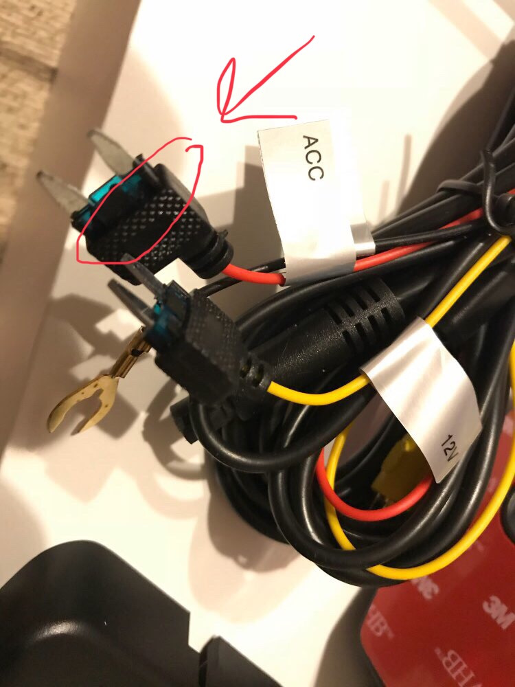

Ок, поищу, подскажи еще, где то читал, что преды от регистратора нужно подтачивать, или они нормально заходят в гнездо предохранителя?
Там не сами преды, у меня они не встали из-за того что резиновый колпачок упирается в блок, я перочинным ножом подрезал немного и все

Я на фото отметил, вот чёрную резинку надо чуть укоротить
