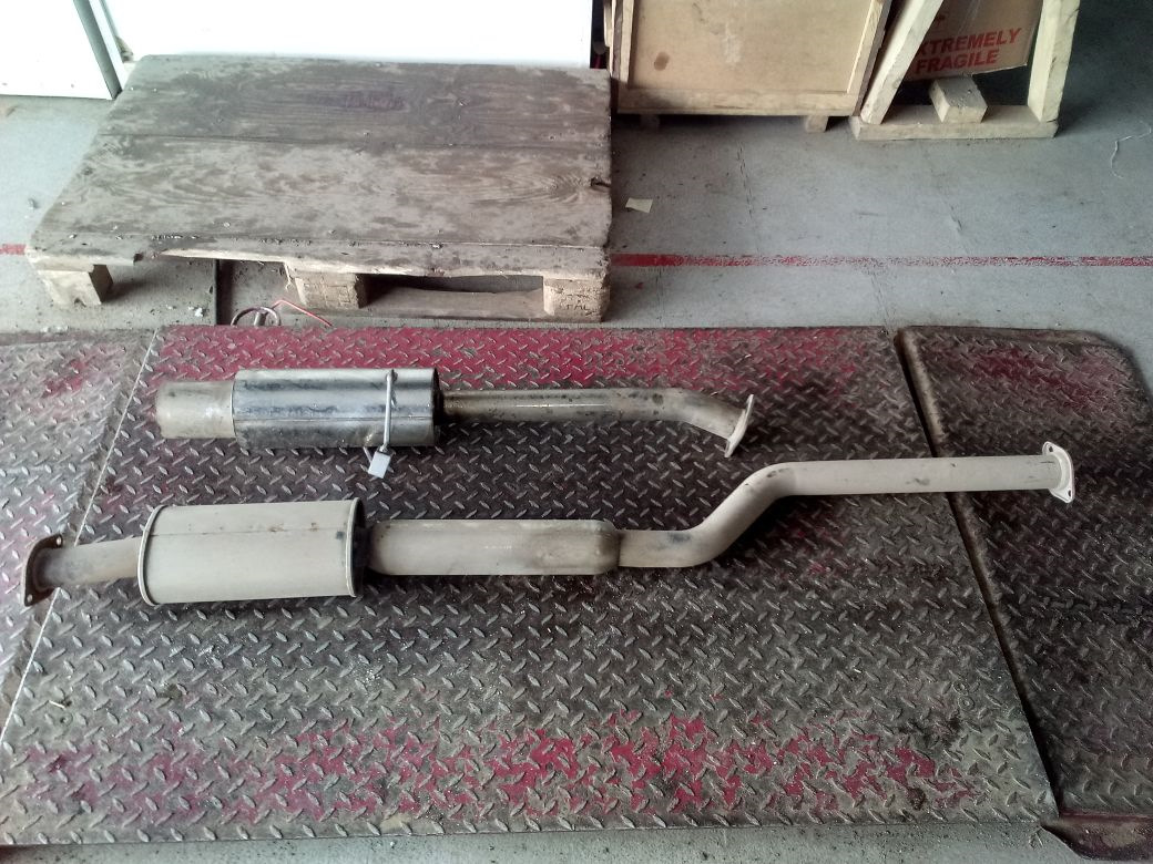

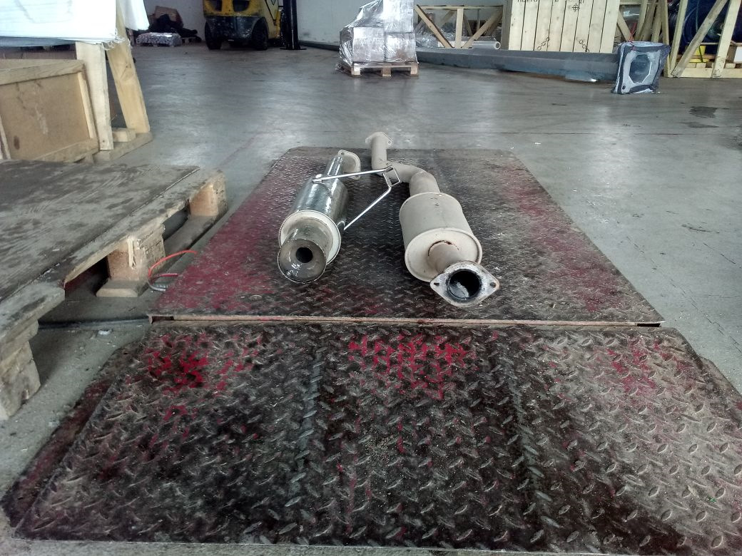

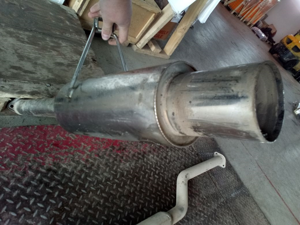

проснувшись утром, понял что сегодня поставлю трассу которую приобрёл у пользователя Espania(с города Тула) без сюрпризов не обошлось, была трещина вокруг трубы которая подходит к самой бочке, пришлось варить перед установкой, хотя продавец уверял, что всё с ней отлично, было очень не приятно.

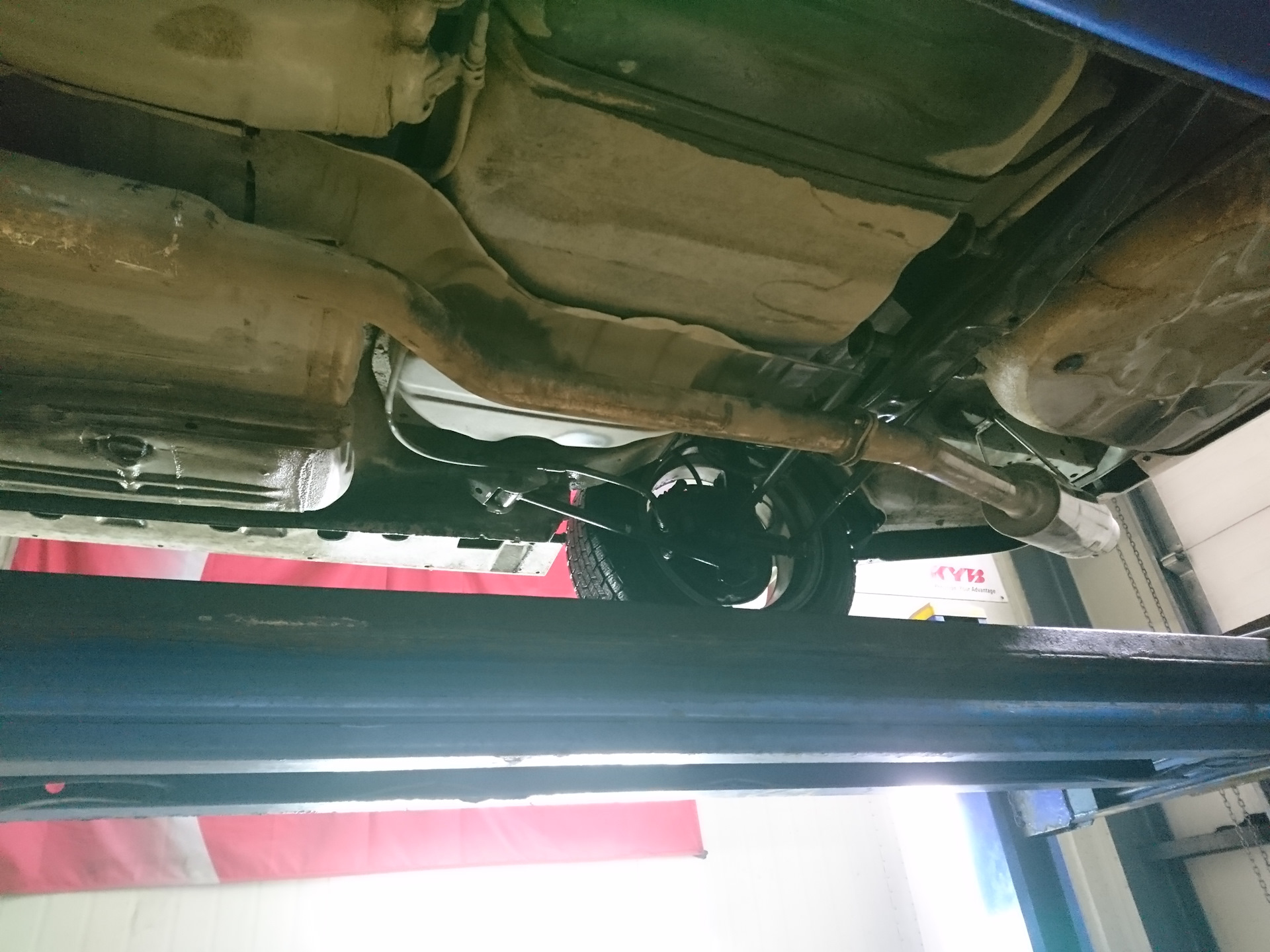

— так как у нас сегодня погода совсем весенняя (идёт дождь со снегом) пришлось ехать на знакомое сто, там вместе со сваркой и установкой всё вышло в 1650 рублей.(туда вошло : — кольца на 60 мм они же прокладки для стыковки между коленями, сварка углекислотой, сама установка от катализатора.)

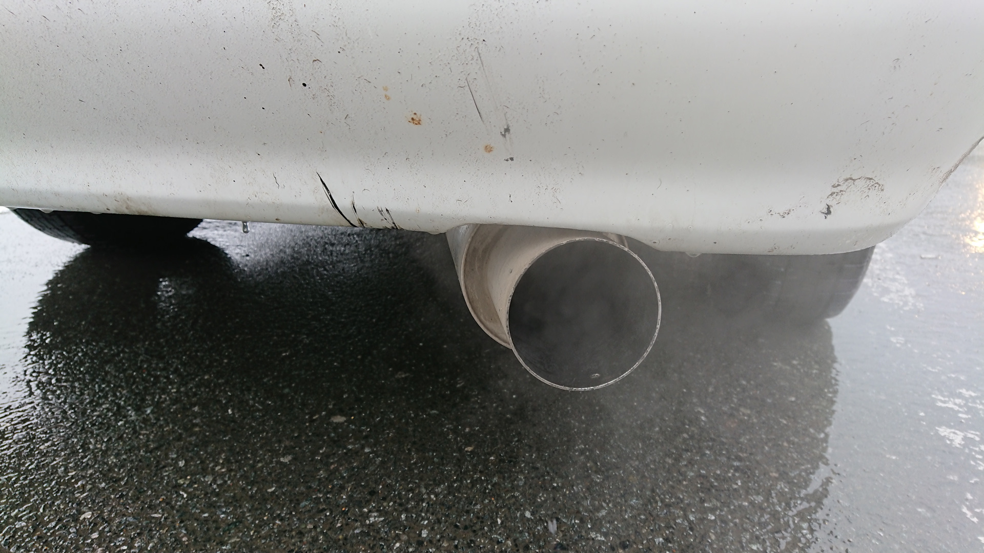

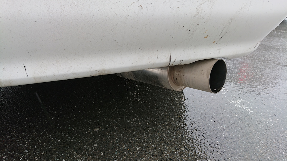

— Результатом очень доволен, трасса не слишком громкая даже свыше 5 000 оборотов, на холостом ходу бас есть!
— Сама трасса обошлась мне в 12 000 + установка 1650.
