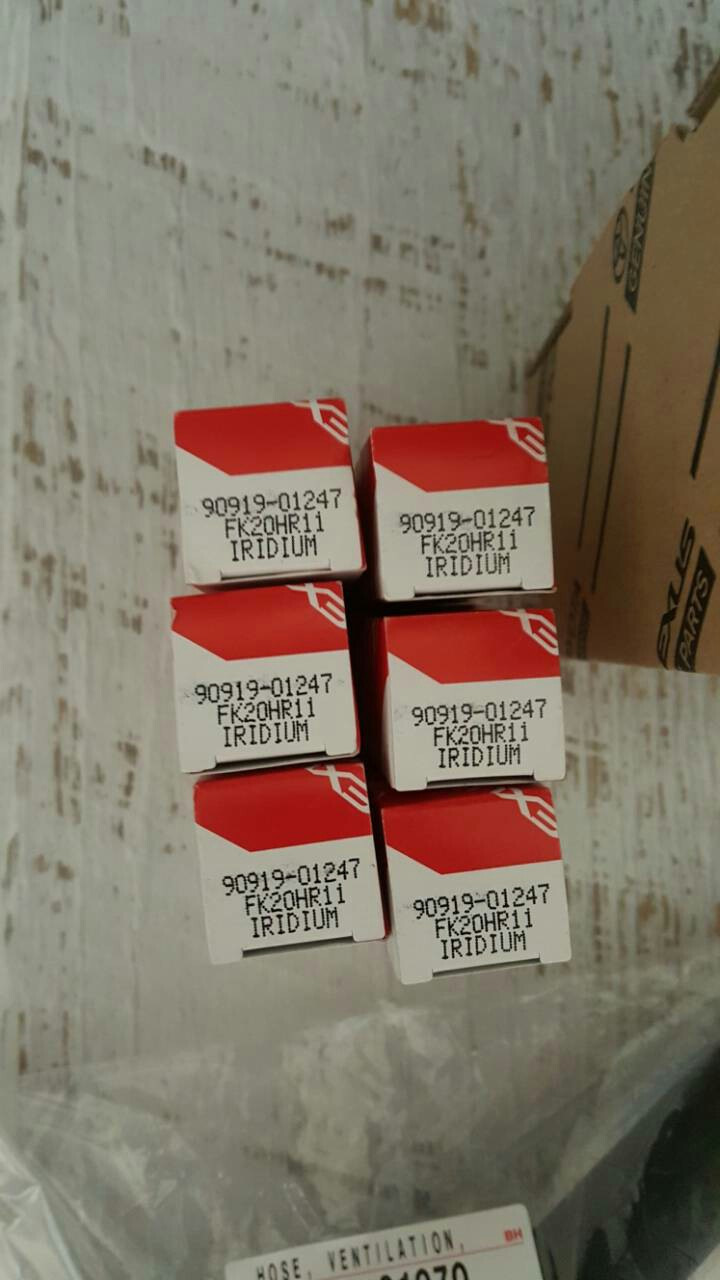

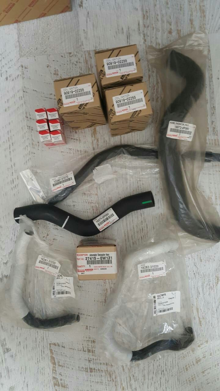

Всем привет. Год спустя, постепенно начал возвращаться треск муфт VVTi, при запуске двигателя😣. Придеться решать проблему глобально. Готовимся к замене муфт😤. Уже закуплены такие запчасти:
Шланг отвода картерных газов 12261-31070
Шланг системы вентиляции 12262-31070
Патрубок радиатора no.1 16571-0P080
Патрубок радиатора no.2 16572-0P080
Трубка маслянного охлаждения 15767-31020
Прокладка 11496-31010
Прокладка 15785-31010
Шланг маслянный 16282-31020
Шланг маслянный 16281-31030
Свечи 90919-01247 6шт.
Катушки 90919-02255-3шт.

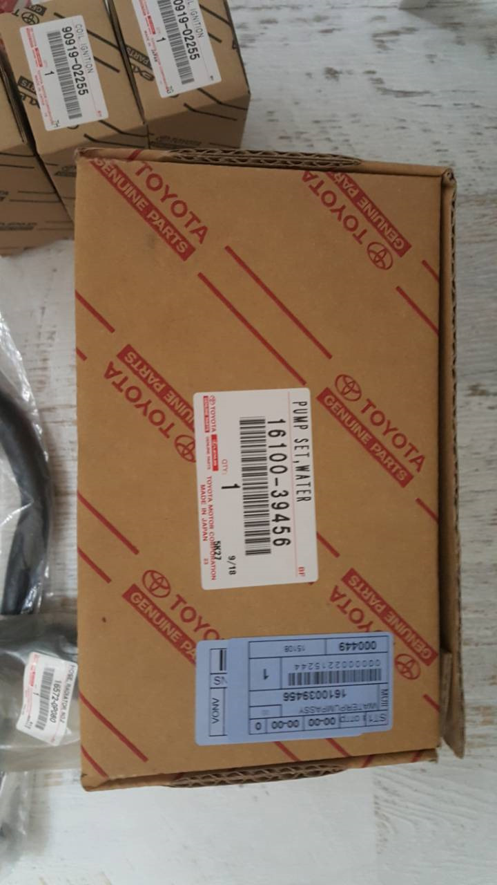

Помпа 16100-39456
Шкив генератора 27415-0W031

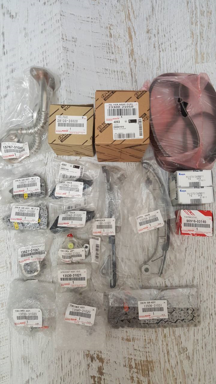

Цепь 13507-31020-2шт.
Цепь 13506-31031
Успокоитель цепи 13562-31020-2шт.
Натяжитель 13550-31020
Натяжитель 13560-31020
Натяжитель 13540-31021
Планка натяжителя цепи 13559-31020
Планка натяжителя цепи 13561-31021
Шестерня 13530-31021

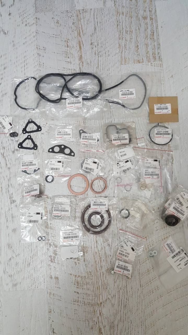

Прокладка, крышка приводной цепи газораспределения 11328-31030
Сальник коленвала передний 90311-42037
Сальник коленвала задний 90311-92010
Прокладка крышки клапанов №2 11214-31020
Прокладка крышки клапанов №1 11213-31050
Уплотнитель свечных колодцев 11193-70010 6шт.
Прокладка выхлопной трубы 90917-06089 2шт.
Прокладка выхлопной трубы 90917-06076
Прокладка впускного коллектора 17176-31040 3шт.
Прокладка патрубка системы охлаждения двигателя 16341-31010 2шт.
Кольцо уплотнительное 96761-24019
Кольцо уплотнительное 96761-24021

Кольцо уплотнительное 11159-31030 4шт.
Прокладка 90430-10024 2шт.
Резиновое кольцо 90099-14137 4шт.
Кольцо уплотнительное 90430-16012 4шт.
Кольцо уплотнительное 90430-16016 2шт.
Шпилька 90109-10177 2шт.
Болт 91553-81030 2шт.
Гайка 94185-61000 2шт.

А зачем три натяжителя? Заменили все? Ушел треск?
На 2GR-FE идет 3 натяжителя и при замене цепи ГРМ они меняются, т.к.есть выработка на верхних натяжителях. Нижний на свое усмотрение. Заменили все. Пока все ок.
