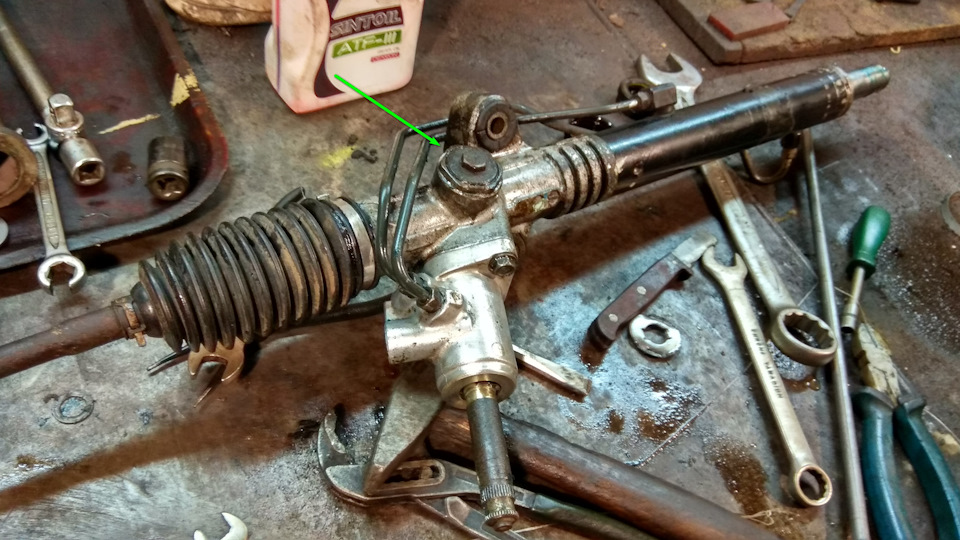

У меня течь была, как в 90 % случаев — с противоположной стороны от рулевого вала, т.е. справа, сочилось из дыр в пыльнике. В более редких случаях течет рулевой вал сверху, еще в более редких рейка слева. Под мой случай были заказаны оригинальные ремкоплекты и пыльник:

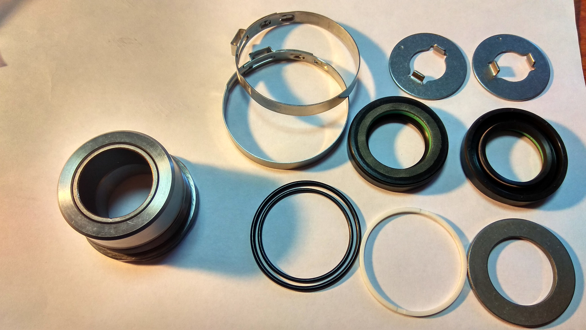

34190AG020 втулка правая — 1348 руб.
34191AG040 прокладки и сальники — 3665 руб.
34137AG010 пыльник правый — 877 руб.
4014835718616 гидравлическая жидкость Ravenol 1 л. — 615 руб.

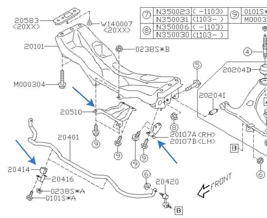

Для снятия рейки достаточно открутить штуки, показанные стрелками и втулки стабилизатора (знал бы заказал бы втулки и поменял бы на разу). Ну и, конечно, саму рейку и трубки, которые к ней идут.

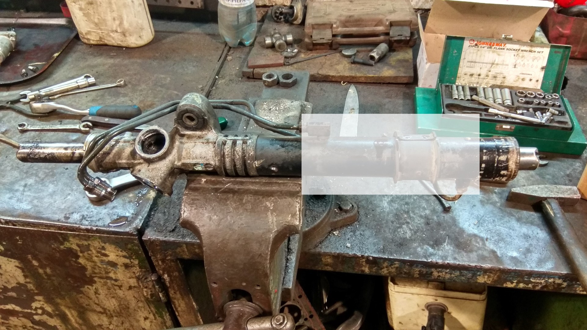

Еще не снимая рейку сразу было видно, что в неё лазили, потому что стояли не оригинальные хомуты на пыльниках (оригинальные хомуты есть в оригинальном ремкомплекте). А вот как ползали — это отдельная история про криворуких лживых мастеров.
Рейка в снятом состоянии. Стрелка указывает на место, которым можно подтянуть рейку. Меня легкий руль раздражал в городе и откровенно бесил на трассе. Поэтому после сборки обратно затянули посильнее и все стало прямо как надо.

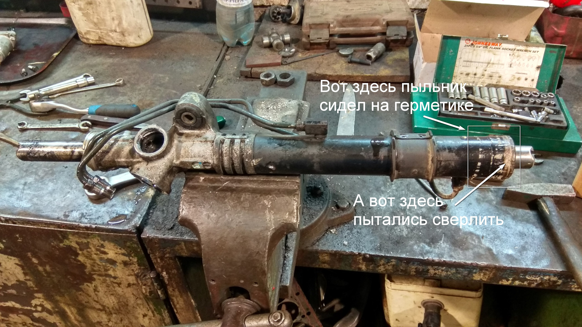

Какая предстала картина:
Горе-мастера не смогли открутить втулку, которая текла. Зачем-то пытались засверливать, но бесполезно. Если бы результат был, то втулку бы поменяли и на ней бы не было следов сверления, ну или если бы закрутили старую, то отверстия бы не совпали. Но втулку они к счастью открутить не смогли, иначе, надо понимать, что рейку бы совсем запороли. А работу сдавать надо. Поэтому как следует намазали герметика, чтобы в ближайшие месяц из пыльника не сочилось. И в таком виде её и поставили обратно. Вот потому я и не доверяю "сервисам".
Мы немного корпус погрели горелкой и втулку спокойно открутили газовым ключем. До этого были откручены рулевые тяги. Там сначала надо зубилом отогнуть контршайбы, новые есть в ремкомплекте.

По середине этой зоны на штоке расположен металлически поршень. На нем меняем белое кольцо из какого-то композитного материала, а под кольцом еще есть маленькая резинка, её тоже меняем. Со стороны рулевого вала меняем сальник и металлическое кольцо, со стороны правой втулки меняем сальник и саму втулку. В принципе запутаться сложно, но если боитесь, когда выбьете шток, то сфотографируйте его что за чем (у меня были руки грязные).
Также в ремкомплекте есть резиновая прокладка рулевого вала — это резинка большего диаметра из ремкомплекта, её тоже меняем.
