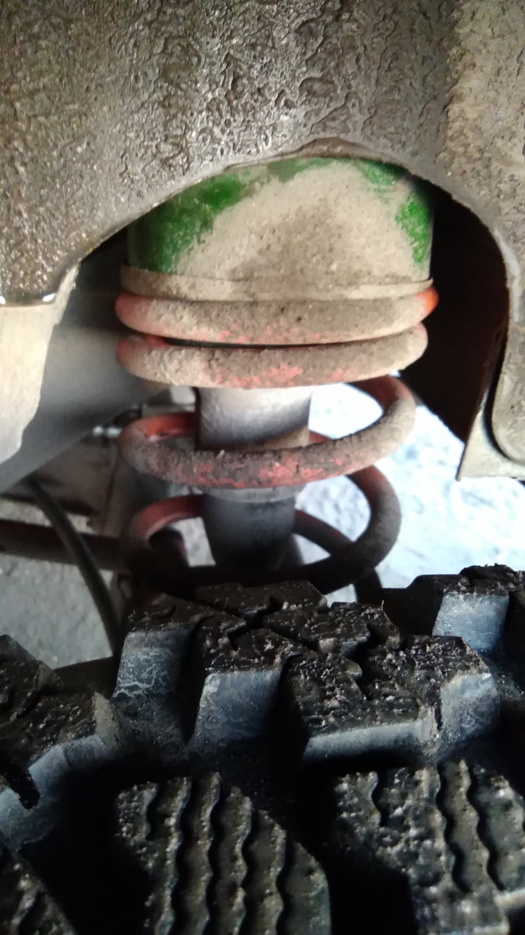

Всем привет, в лифте задней подвески особо ничего сложного, поставил новые пружины технорессор (оранжевые), кстати, здесь я уже осознанно подрезал виток пружины, так как без подрезки они были очень длинные, и от колпачки ступицы было 55см, с подрезкой 52см самый раз, тяги НЕ регулируемые.
Кроны амортизаторов укороченные, проставка над пружиной 5см (полиуретан).
Тормозные шланги удлинены, поставил от газели(промежуточные), это все знают, не новость. Фотка одна, пардон за грязь
Комментарии 8
И это ты считаешь длинные?😁 по мне так 55 см это мало)
На 55см амортизаторы отбивали, ваще жёстко, на 52 см самый раз, а новых нет
Так надо удлинять, либо удлиненные ставить или нижние кроны резать
Кроны и так укороченные, амортизаторы надо было длинные ставить, а ездить надо же на чем то, пришлось резать
Сделал бы проставку под верхнее крепление амморта
У меня тогда колесо не вошло бы, за порог цепляло бы, тяги не регулируемые
Тяги отрезал, да втулку приварил)
Заморачиваться не стал
