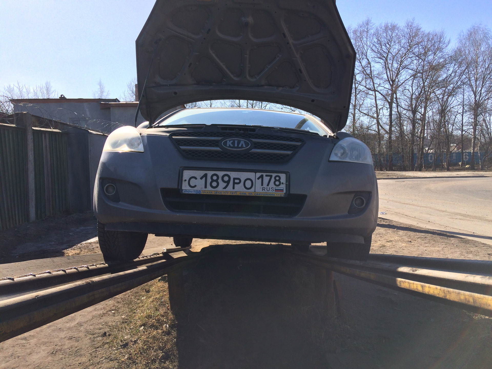

Писал в прошлом посте о проблеме — глохла на горячую. Вылезла ошибка Р0339. Был куплен датчик 391802B000 за 1278 рублей. Поспрашивал в ближайших сервисах за сколько его мне поменять смогут так как гаража с ямой у меня нет на что самый дешевый ценник оказался 1400 рублей… 😅 Короче говоря теперь знаю где есть эстакада за 100 рублей) заехал и за 10 минут поменял. А на датчике был довольно сильный масляный нагар.
Едем дальше.

Можно и без эстокады сверху заменить.
Посмотрел бы я на это со стороны…
Вообще влегкую. воздухан и карлосона снять и всё как на ладони под стартером, не надо защиту снимать и под авто валяться. ;-))
ну так можно погемороится если эстакады рядом нет или ямы. А так лично у меня защита на 4 болтах, явно быстрее чем манипуляции выше😉
а что за датчик то?
ДПКВ
