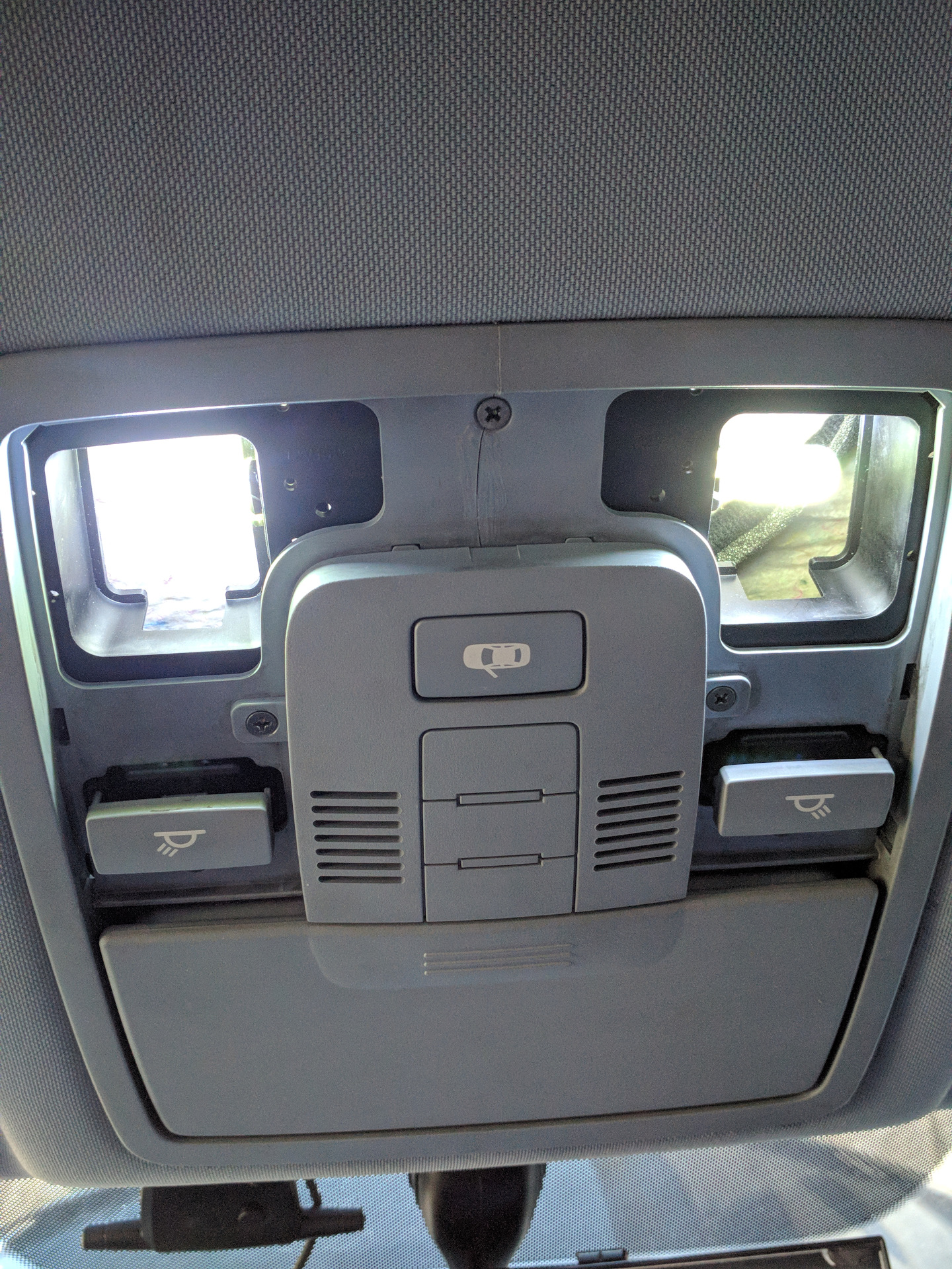

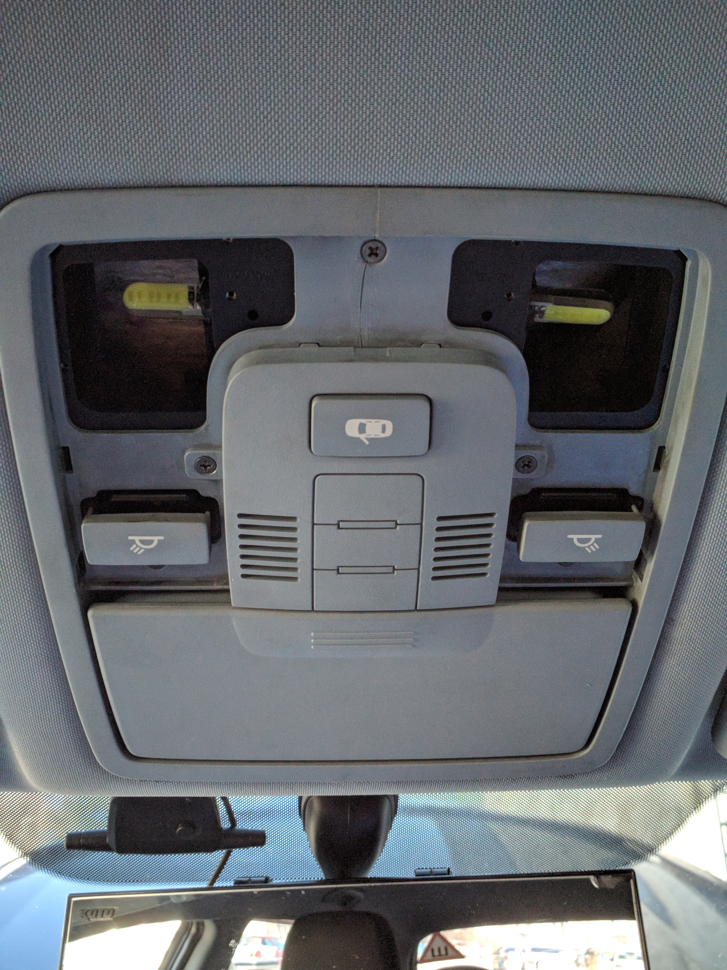

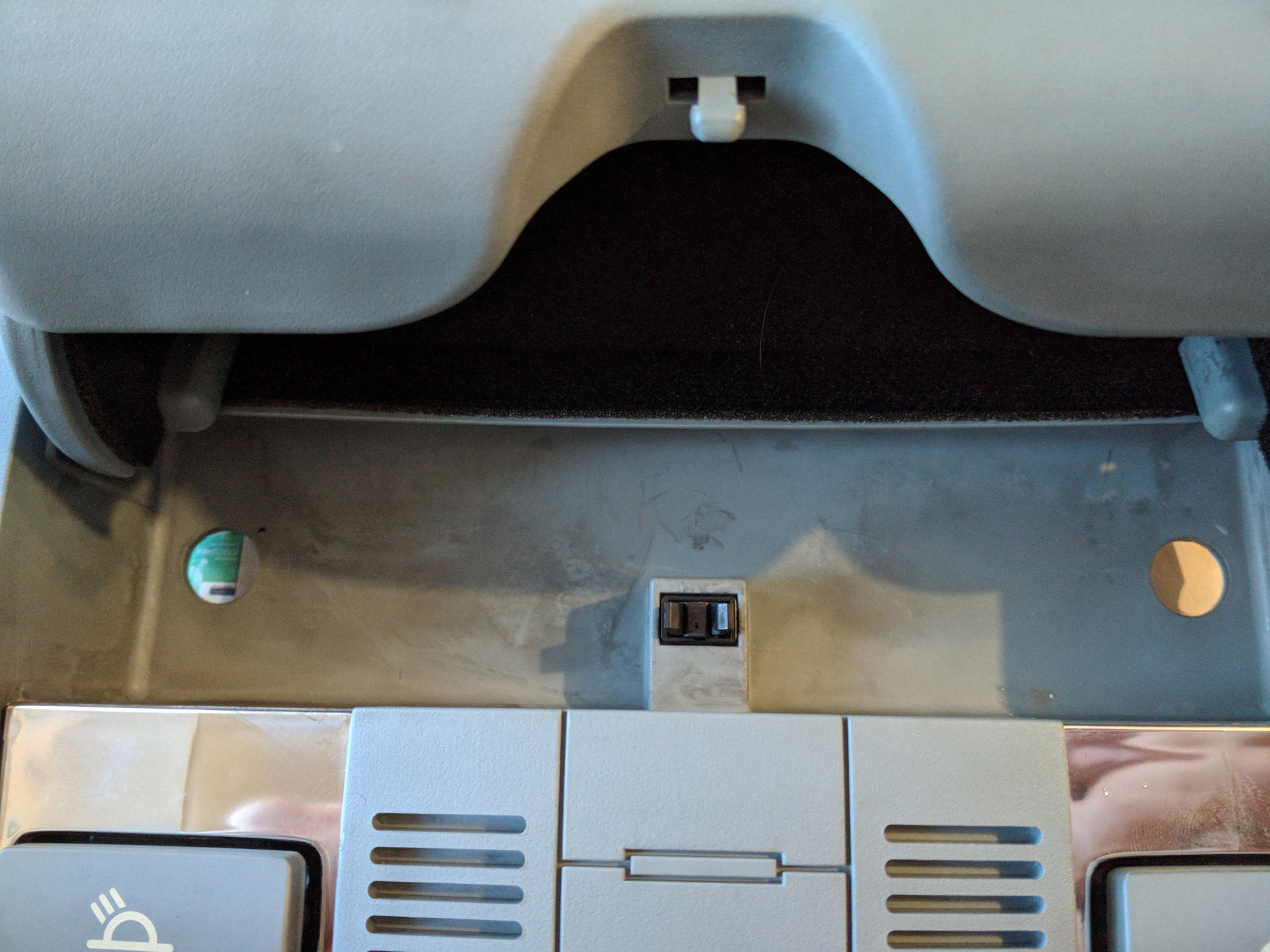

На днях заметил что болтается передний плафон, а тут выходной и тёплый день.

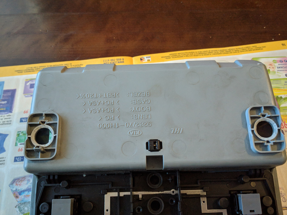

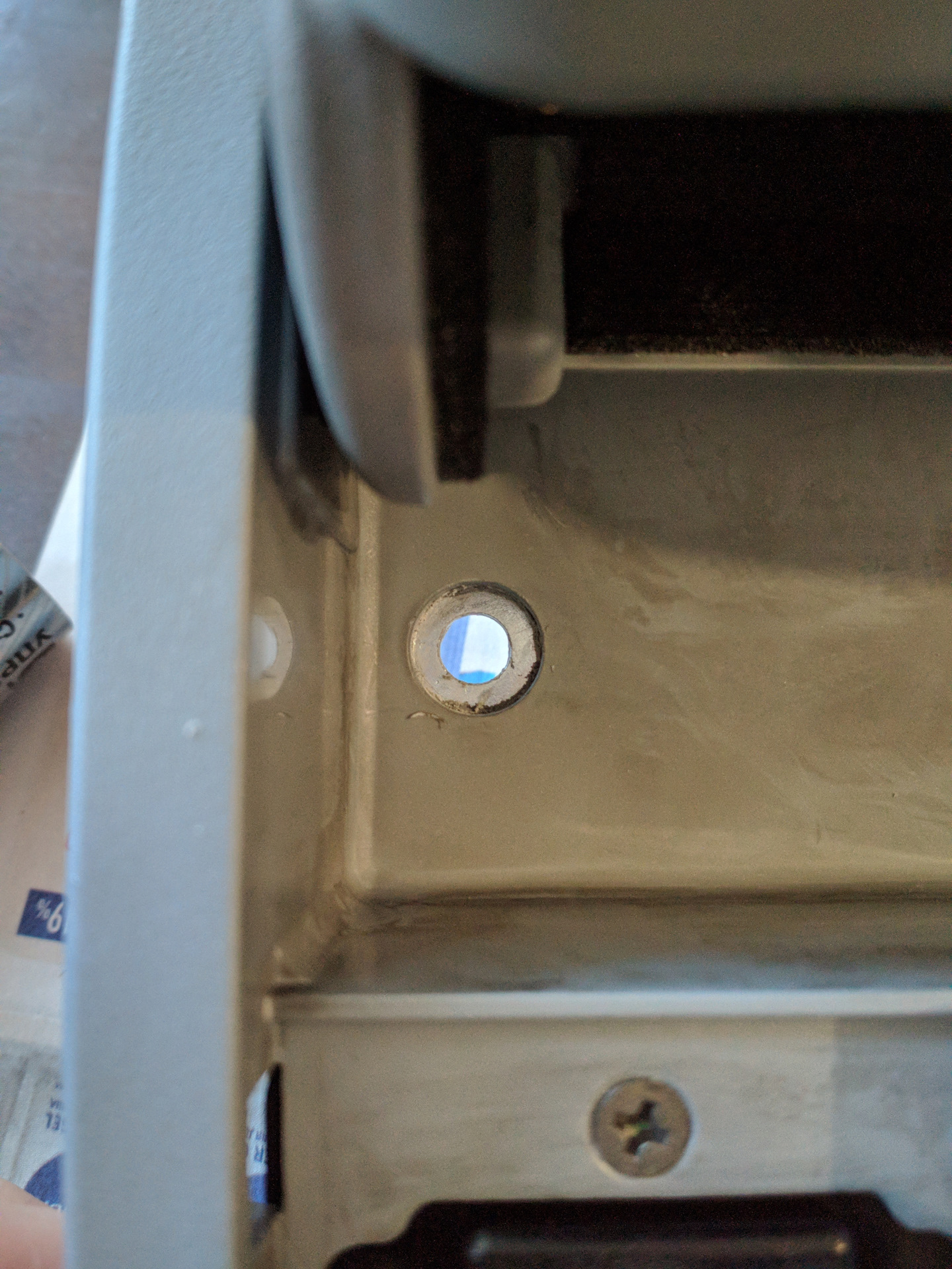

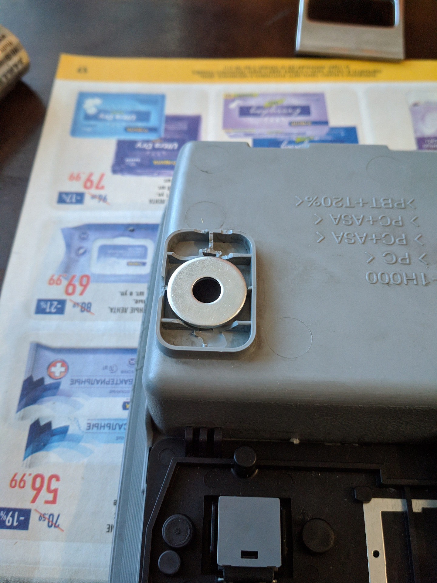

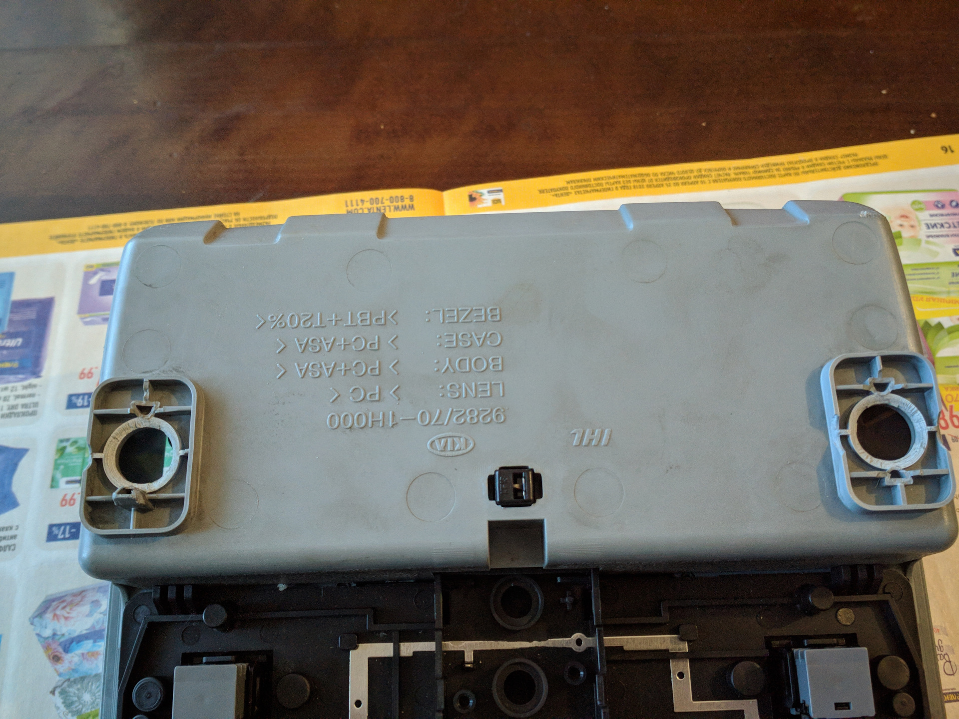

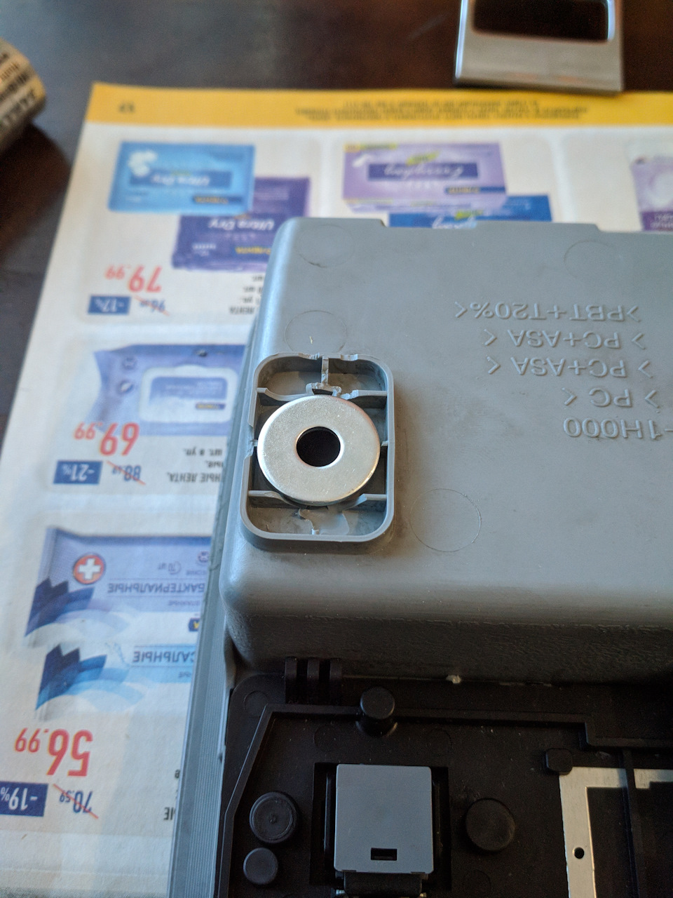

полез смотреть, а там пластмассовые шайбы которые притягивают плафон к крыше просто рассыпались, точнее держались на честном слове. попробовал притянуть шурупом подлиннее с шайбой но тогда не закрывался очечник упираясь в голову шурупу.

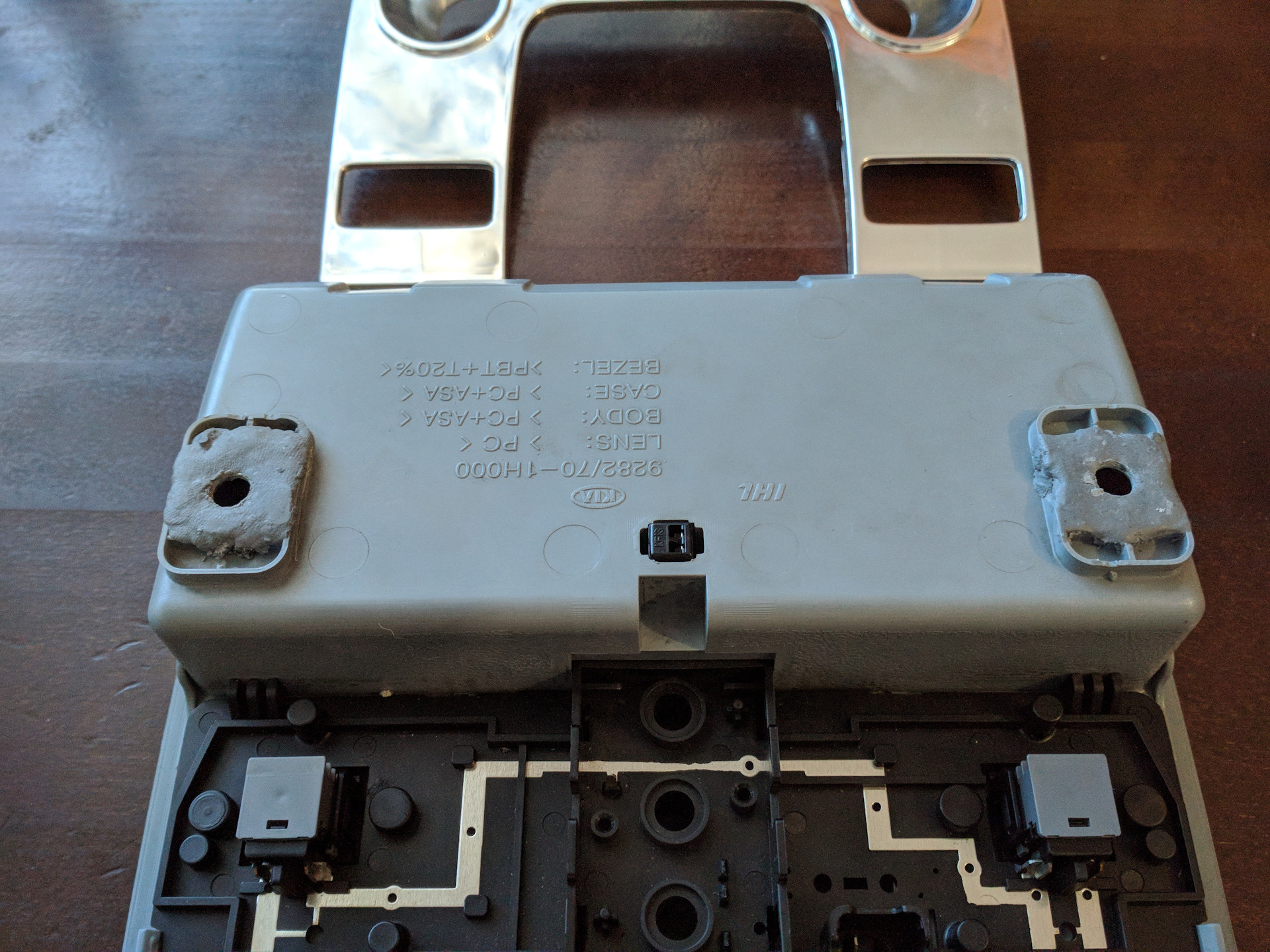

Пришлось немного поколхозить но щас на нём висеть можно ))
в расход пошли 2 шайбы + холодная сварка и 30 минут времени.

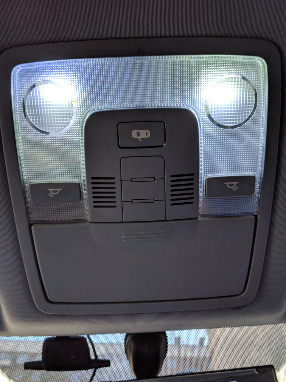

Хромированную светоотражающую панельку ставить пока не стал ибо СВД лампы длинные и не лезут в нужное отверстие — надо немного вырезать.
Сварку под шайбу тоже ложил а не просто на пластмассу и сверху замазал! Но это так на всякий случай для последователей
Запчасти на фото: 9282701H000

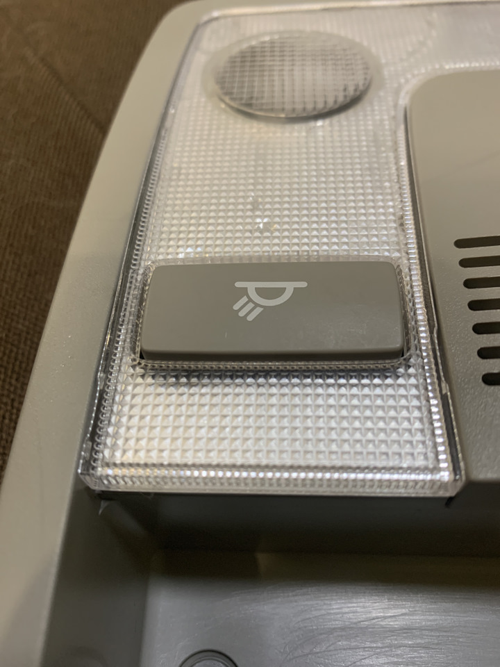

Понимаю что это было давно, но назрел вопрос: как снять стёклышко ? Боюсь сломать

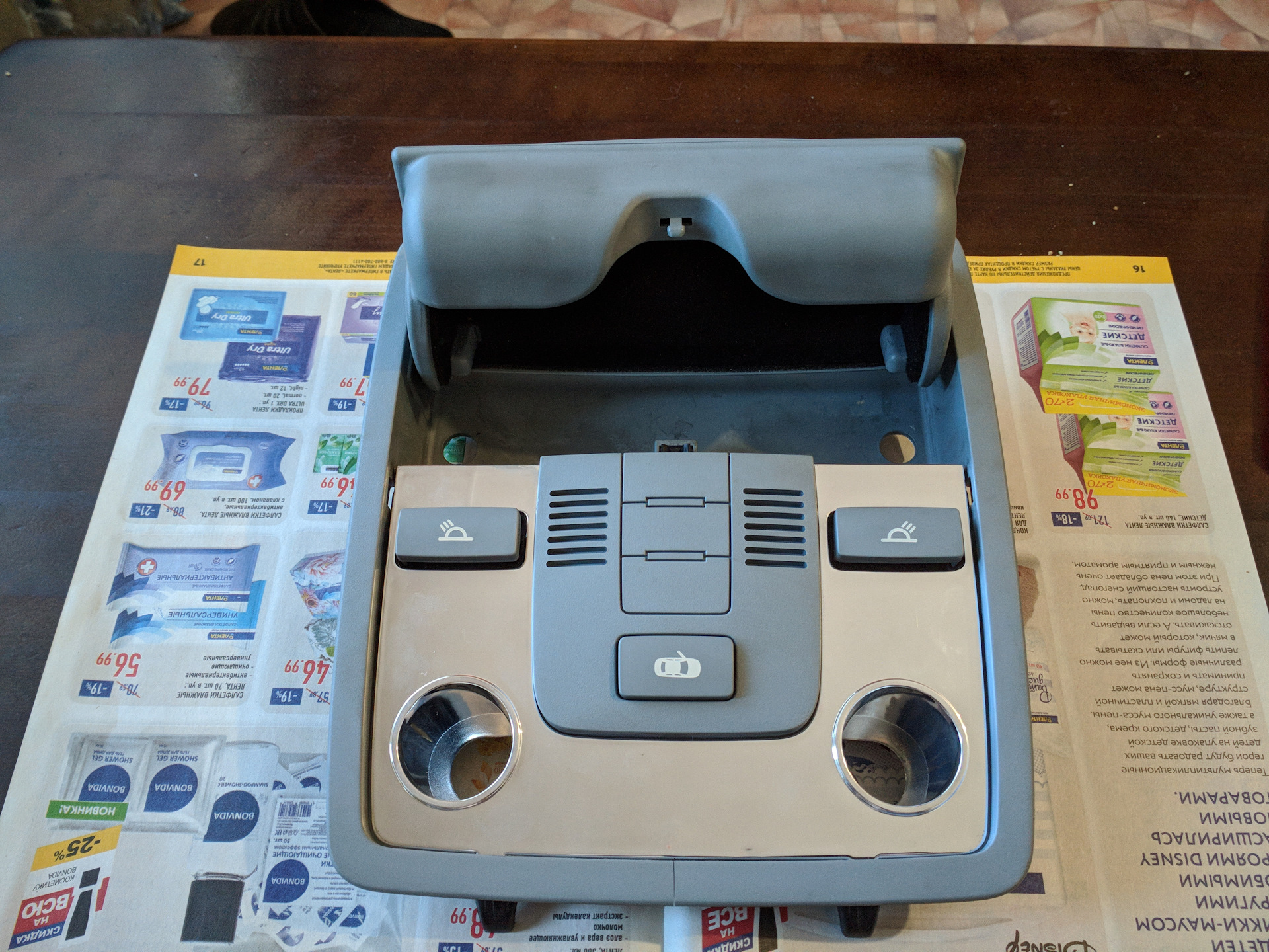

03/05 — расточил "Хромированную светоотражающую панельку"
теперь лампы влазят но света с ней поменьше ибо свет идёт только в эти глазки где лампы а не по всему плафону. оставлю пока с ней раз уж сделал )
Так же попробую а то тоже такая же херня, скажи где лампы такие брал или заказывал, хочу то же такие всандалить!))))
Лампы на Алиэкспресс заказывал давно ещё.
У нас такие же в Эскоре продают.
Поищи про местным магазинам по-любому что то похожее найдешь
Ок, спасибо))
А вообще есть желание вместо ламп прилепить туда плату по ширине и длинне.
Вот такая бы туда вообще норм вошла. но тратить 4 сотки за это не готов ))

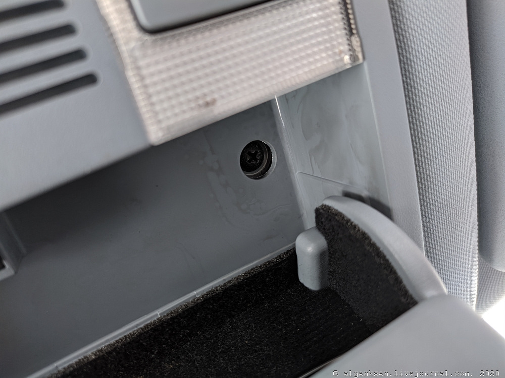

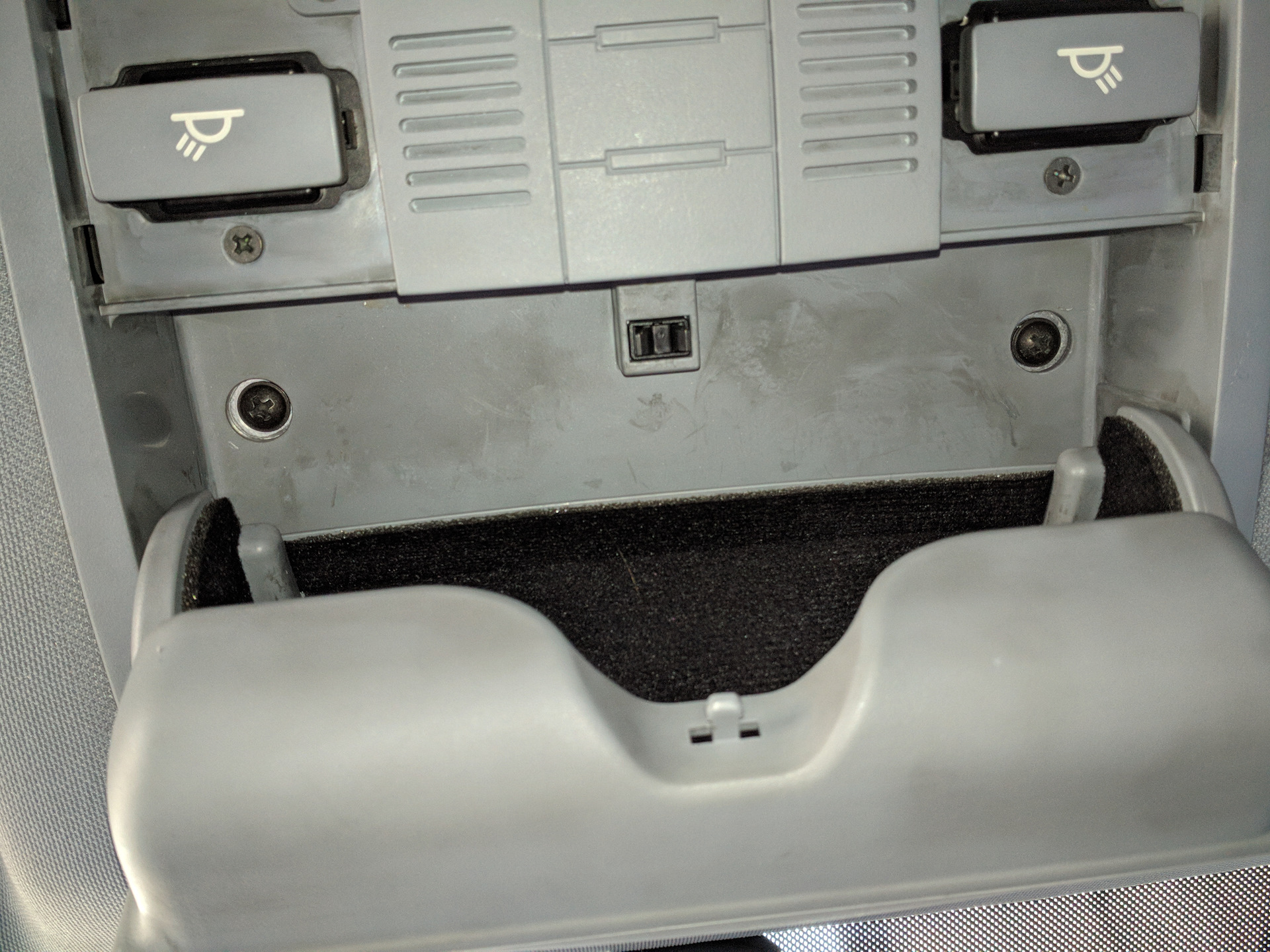

Подскажи еще как снять весь плафон?
на 1м фото видны чёрные лапки в районе ламп, вот они за обшивку держатся. я просто открутил шурупы где очечник и всё это дело выпало ))
но судя по отломленным элементам его не раз снимали, либо раз но отломив весь крепёж ))
вроде как какие то лапки должны торчать в сторону лобового стекла. у меня там отломано
