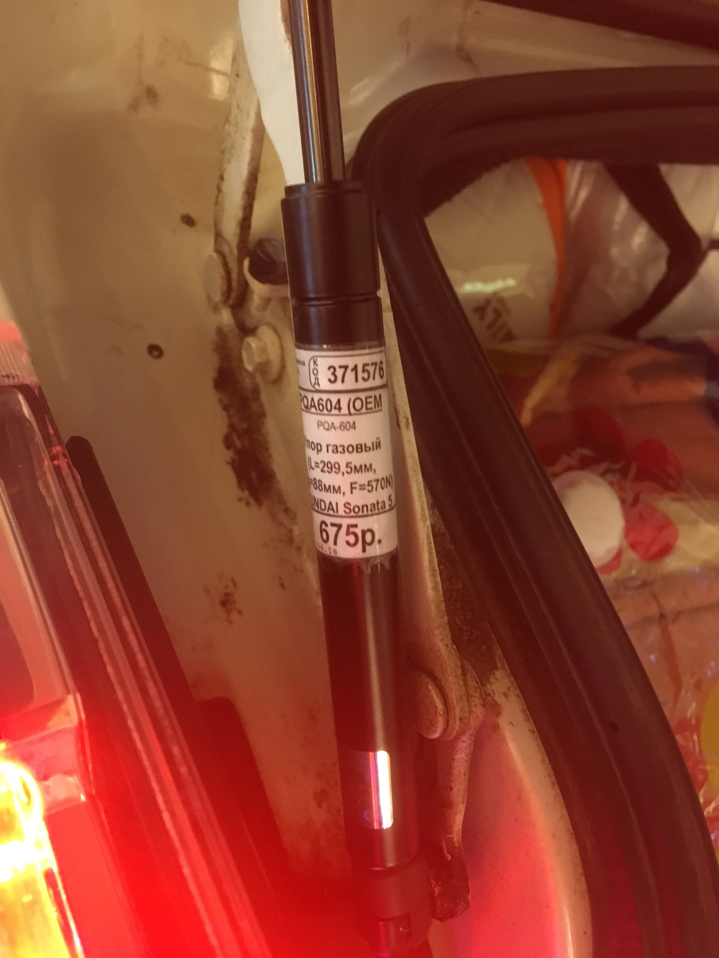

Сегодня листая раздел на Драйв2 про кэдика увидел запись у 5559463 на газовые упоры)))) поехал купил от сонаты 5 по 650₽))) Ещё поправил капот чтобы ездить можно было)
рестайл-до рестайл не имеет значения. на самом деле упоры (вернее их посадочные места) унифицированны. нужно подобрать только длину. я поставил от маджентиса (по сути та же соната). кто то говорил от калины подходит)))

а почему штоком вверх установил? там же диаметр наконечников чуть чуть разный. нижней имеет больший.
Не понял… От Сонаты 5 упоры багажника подходят? 🙄
Как родной)))
А какой год? Или без разницы?
У меня 2011-й.
Я думаю что конструктивно они в этой части ничего не поменяли))) я снял свой и пошёл с ним в магазин. От сонаты точ в точ
А легко снимается?
И на фото код детали 371576, это он и есть? Просто мне Екзист выдал какую-то формунку дизельную по этим цифрам. 🙄
Это артикул из магазина Железяка
Снимается он за 30 секунд, отвёрткой поддевается стопочное колечко и все)))
Ясно! 👍
А номер детали для заказа можно узнать?

А номер запчасти есть?
на фото видно
