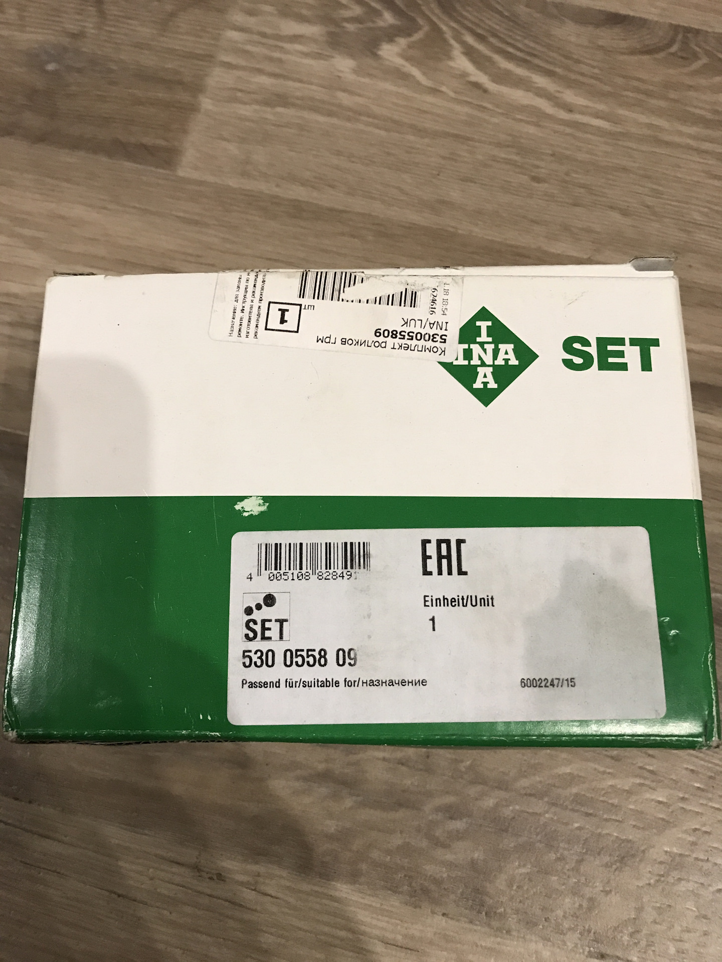

Поспрашивал у знакомых, и узнал наименования всех запчастей, которые будут в оригинальном комплекте и соответственно стоят на авто с завода.
Водяной насос оказался фирмы “Pierburg”
Ролики фирмы “Ina”
Ремень “ContiTech”
Ну болты соответственно оригинал.
Собрав этот комплект отдельно, цена уже приятно снизилась, а дальше уже пошли лайфхаки!

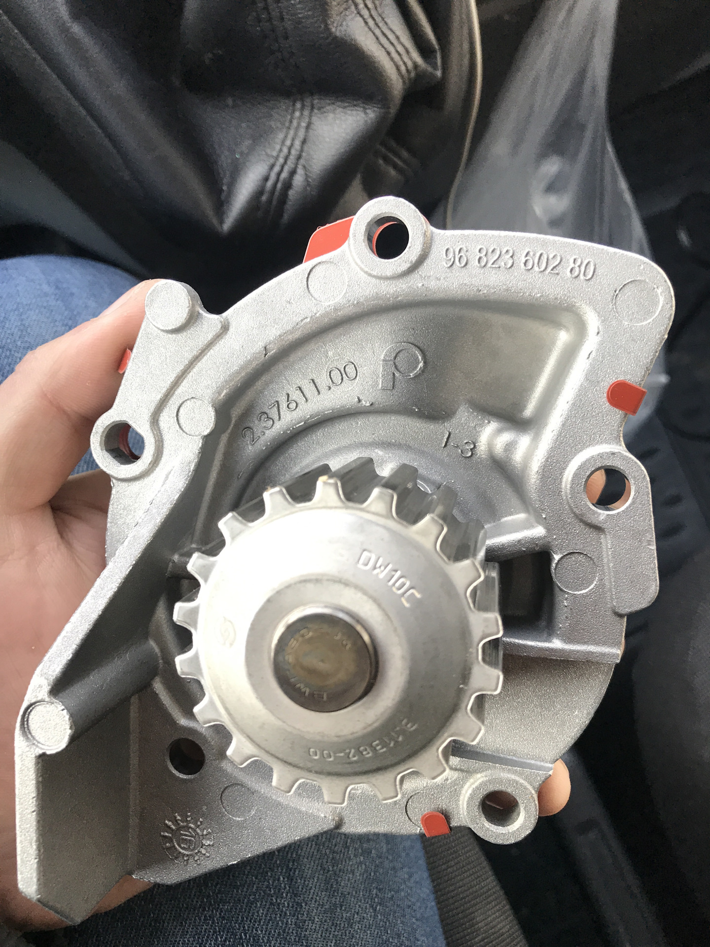

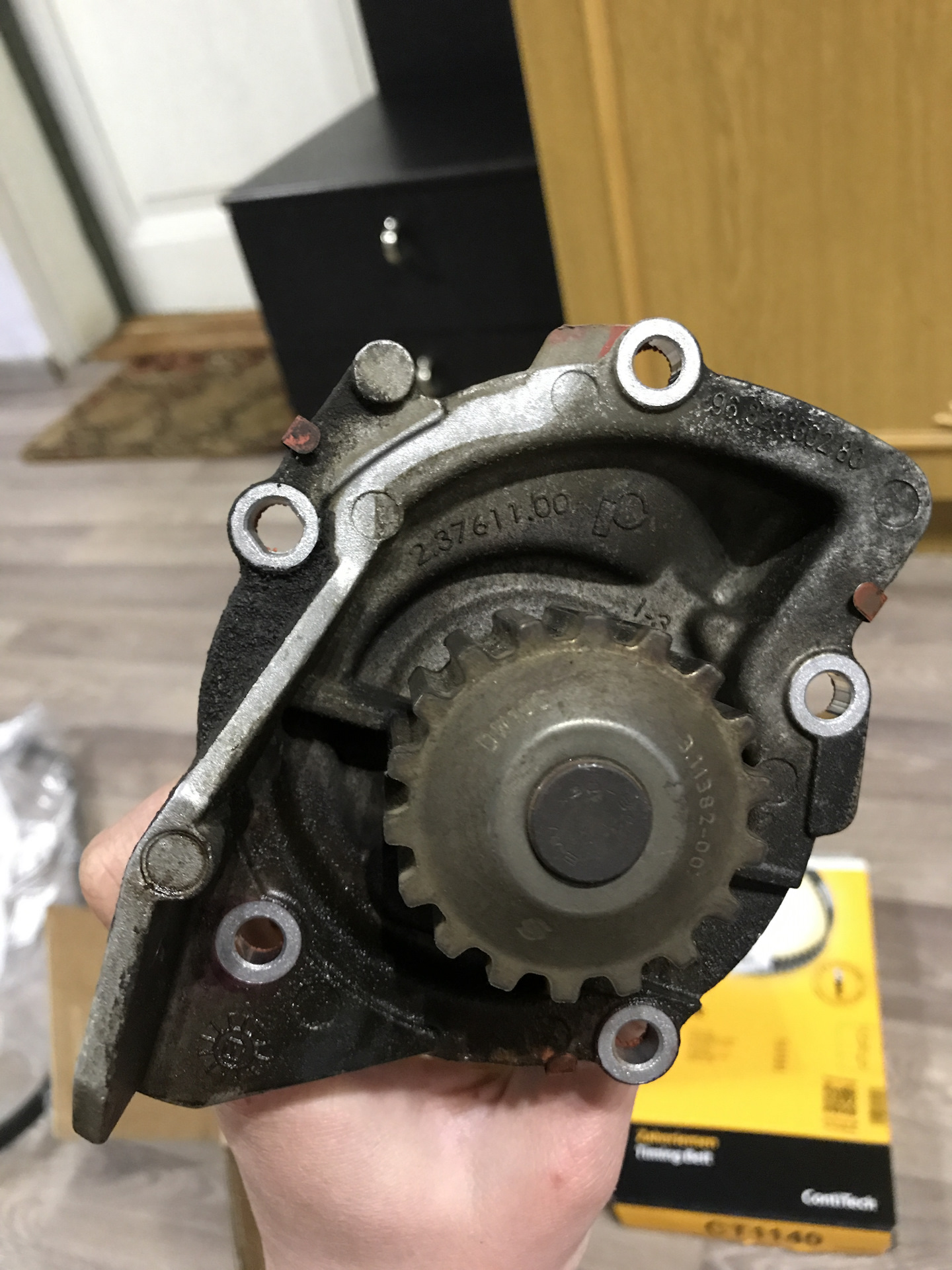

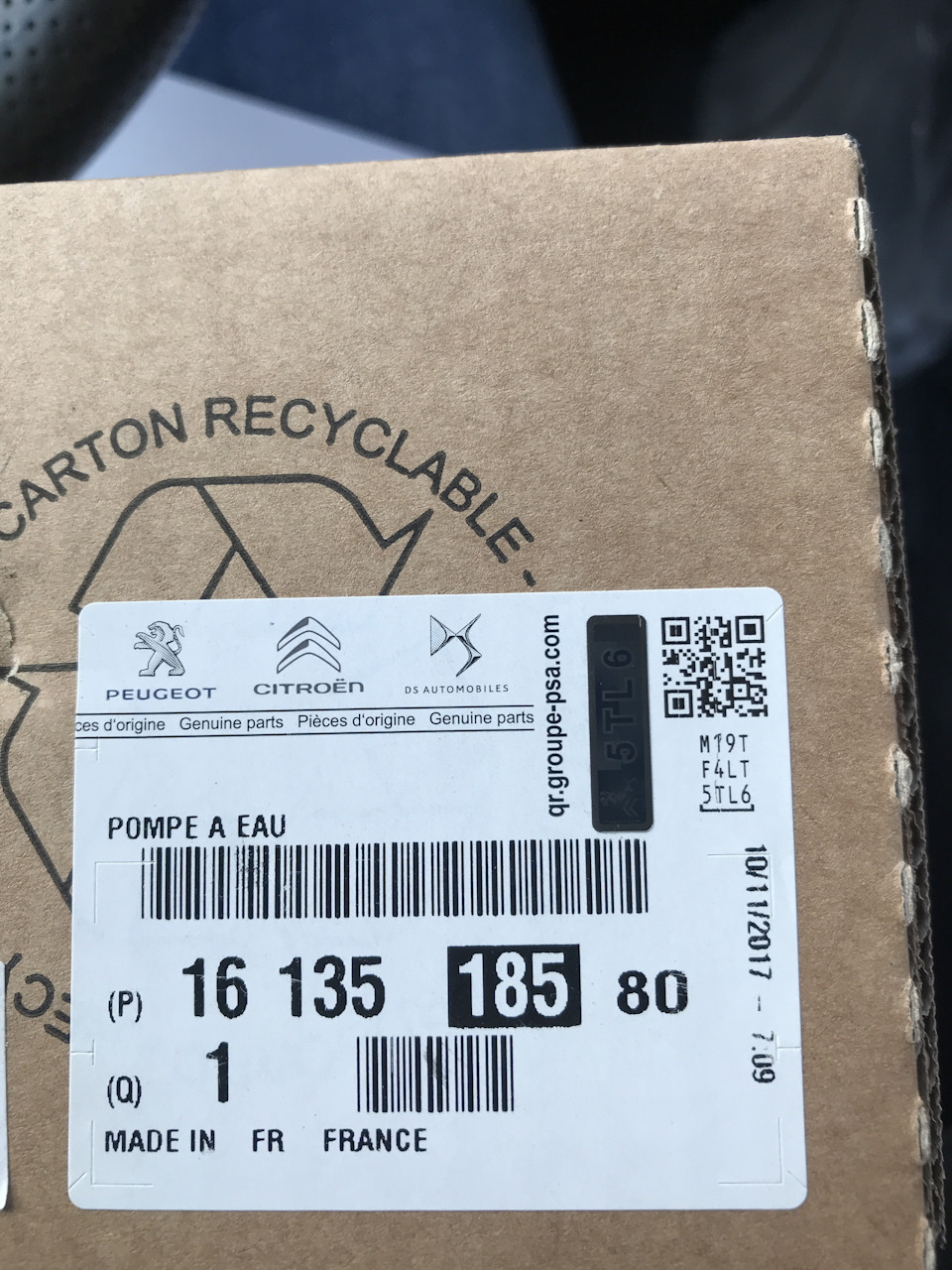

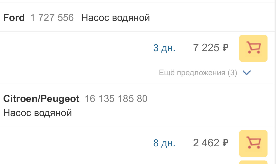

Вспомнив про родство с Peugeot, посмотрел сколько стоит оригинальная помпа и офигел. Помпа PSA в ТРИ раза дешевле оригинала FoMoCo и даже на треть дешевле Pierburg. В голову закрались сомнения, а вдруг на Пежо ставили другие насосы? Но в любом случае это будет оригинал, пускай и Пежо. Рискнул, заказал, пришла. Угадайте, что было внутри коробки?!) PIERBURG!
Кому 1000₽ мелочь — пусть скинет мне на карту!)) а про 5тыс я вообще молчу)
Ну вообщем с ГРМ все понятно. Оригинальный комплект ~12 тыс. По-отдельности тот же оригинал ~6 тыс!

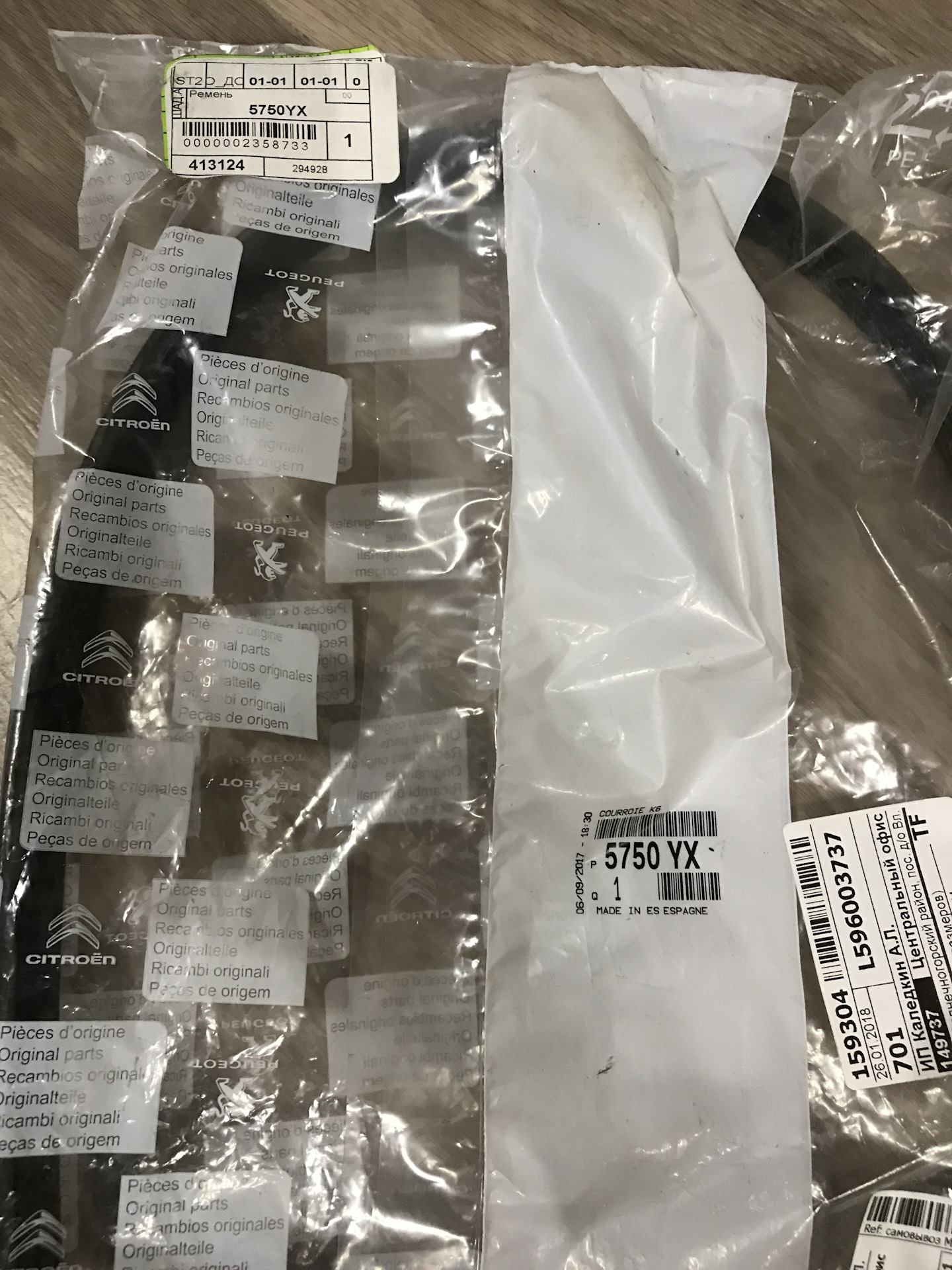

Переходим ко второму ремню. Ремень генератора так же взял оригинал Peugeot. Внутри оказался ремень Gates. Ролик натяжителя в оригинале тоже Gates. Сам натяжитель менять не стал, поменял только ролик. На момент заказа запчастей я ещё не знал что в оригинале, и взял ролик «Febest». Если хотите как в оригинале — берите Gates T39188. В последствии заменю на него. Естественно комплект Gates дешевле оригинал Ford запчастей.

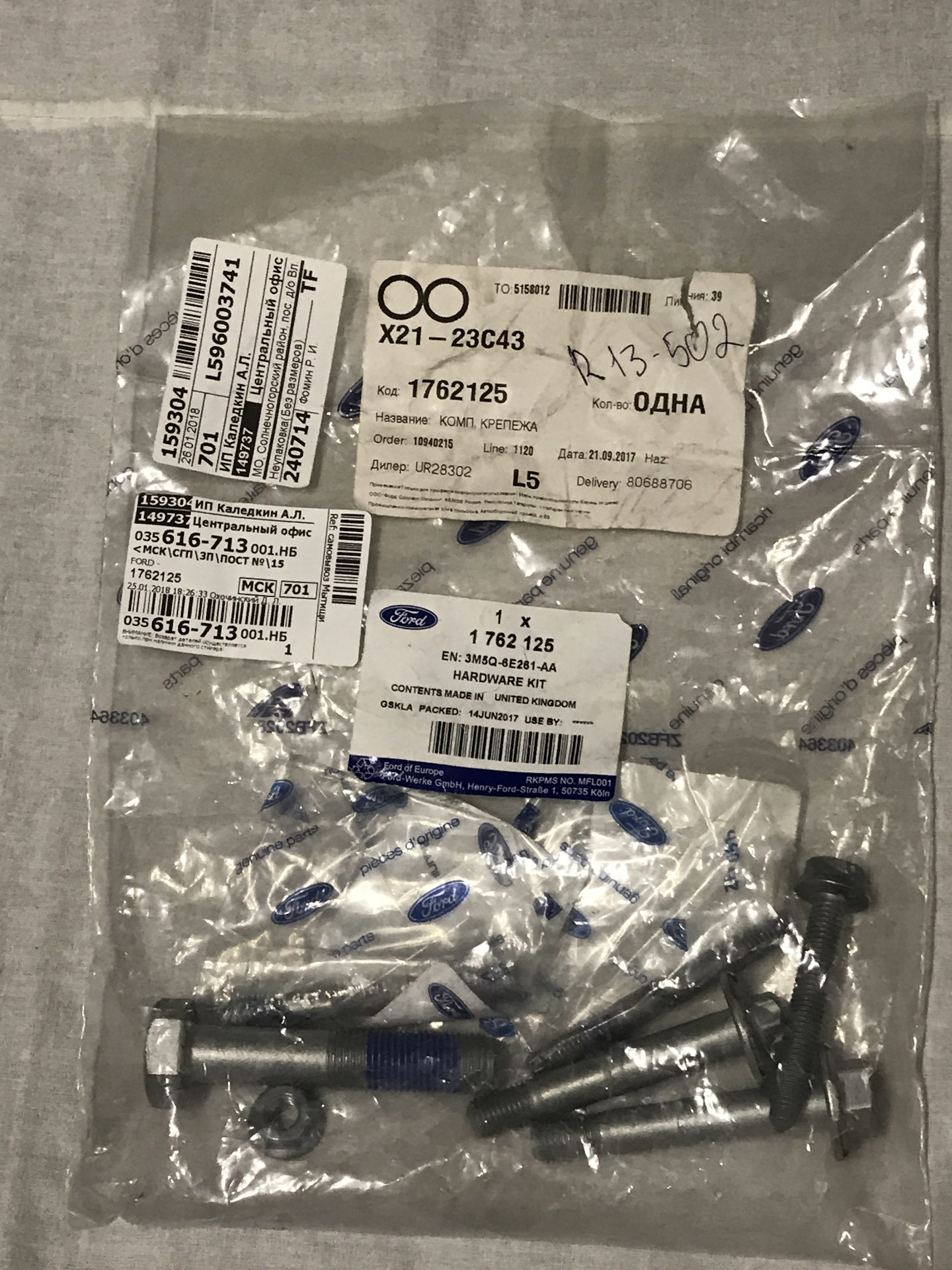

КомплектГРМ(ориг) — 1855735 ~12тыс₽
Ремень ГРМ- CT 1140 + 970₽
Ролики ГРМ — 530 0558 09 +1536₽
Помпа PSA — 16 135 185 80 +2348₽
Крепление ГРМ — 1762125 +1300₽
Ремень генератора — 5750.YX +640₽
Сальник коленвала — 1826503 +600₽

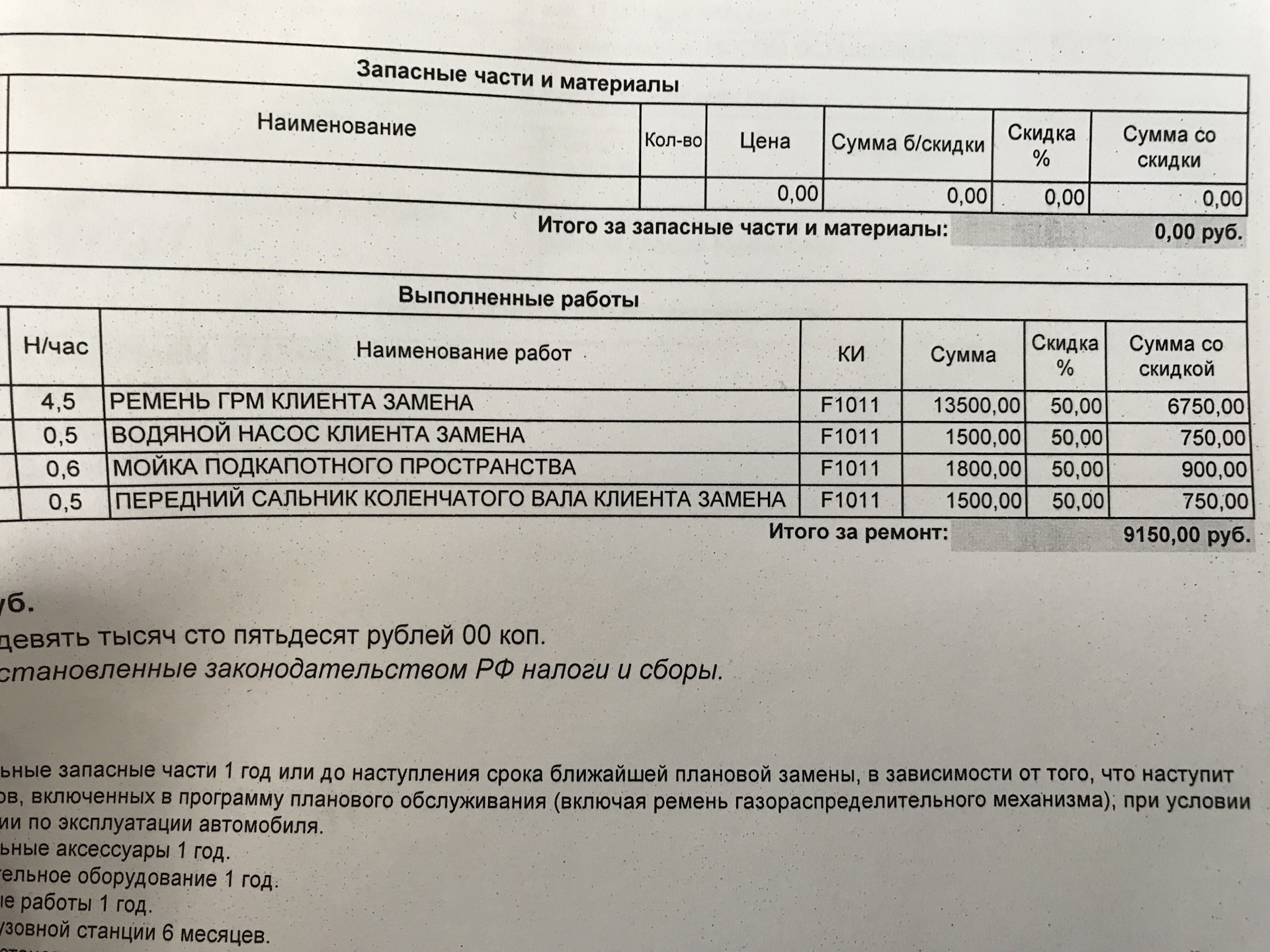

Саму замену решил производить у официального дилера Major.
Стоимость работ (замена ремня, помпы, сальника коленвала, мойка двс) оказалась не малой ~ 19тыс₽.
Но тут я снова зачитерил!) Так как я вот уже 6 лет являюсь сотрудником холдинга, могу пользоваться сервисными услугами Major Auto со скидкой 30% на запчасти и 50% на работу! Грех было не воспользоваться!)

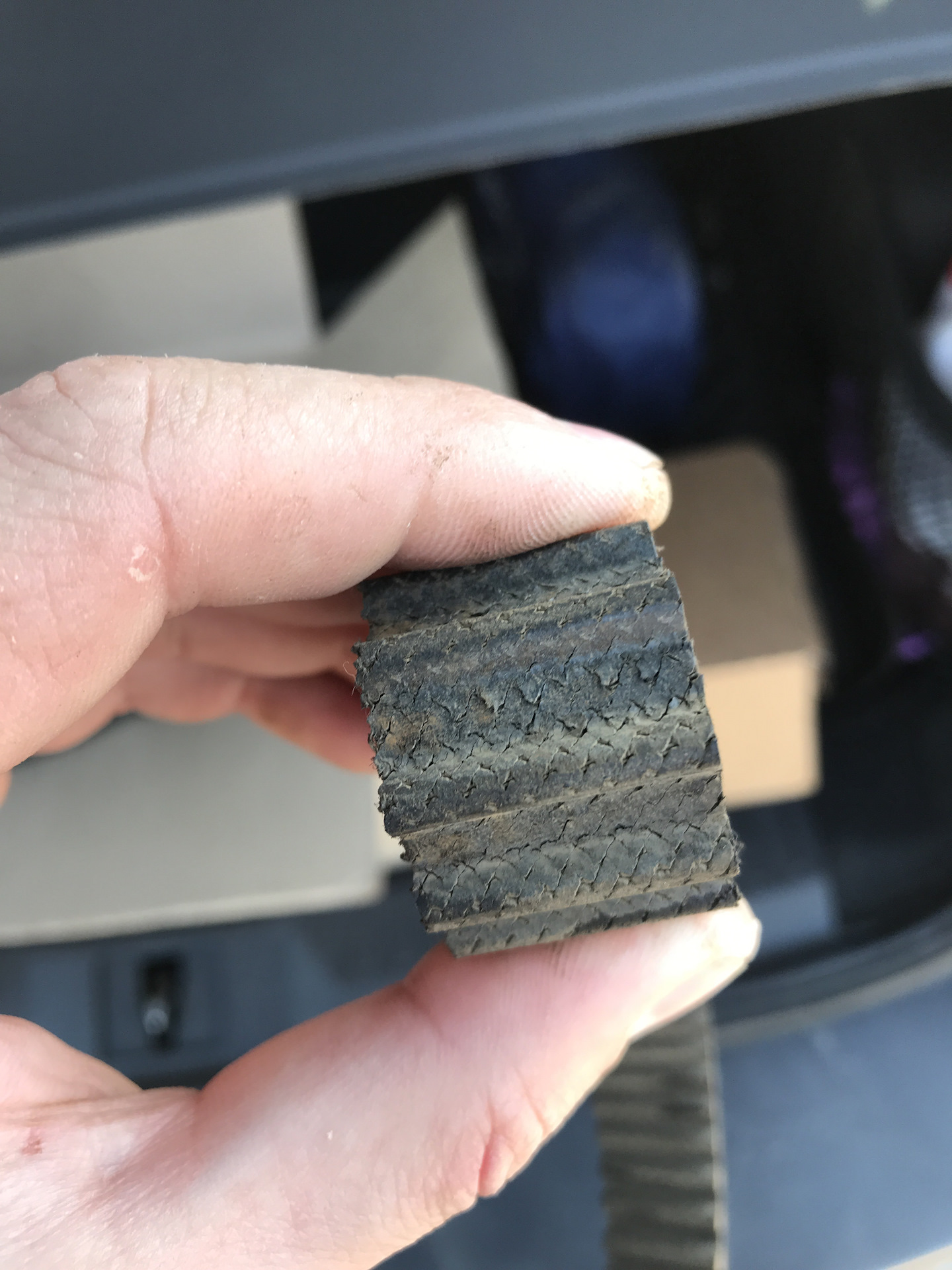

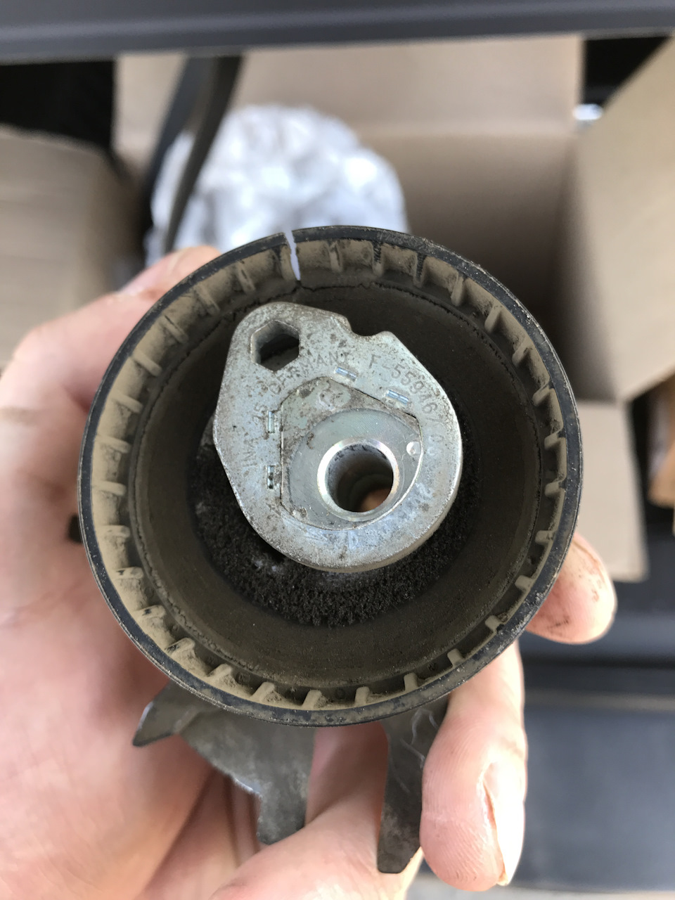

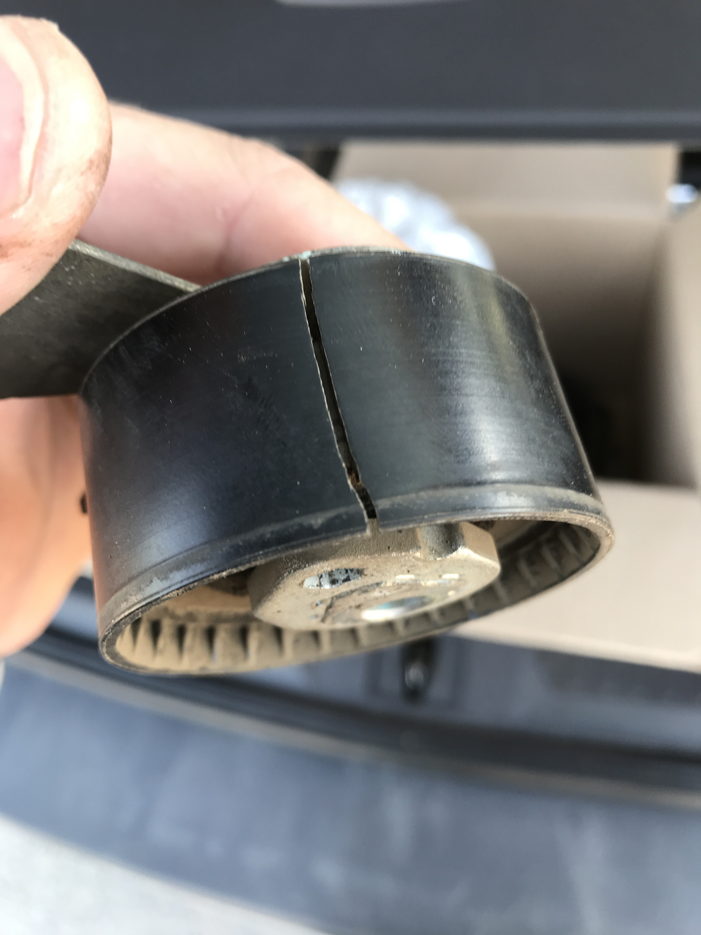

Но самое страшное ожидало впереди. Добравшись домой решил посмотреть в каком состоянии был ремень и ролики и просто ох*ел…
Я не знаю сколько бы это ещё проходило, но в 50 тыс до замены по мануалу мне слабо верится… Напишите в комментариях, что вы об этом думаете? (Большинство мнений сошлись на том, что ролик был повреждён при замене)
Подшипники в роликах все живые, насос немного люфтит (не критично), ремень в принципе ещё живой, что один что второй. Но вот ролики… Просто ужас…

Сам менял ГРМ на дизельном ситре, ролик точно так же был лопнут. Причем пробег был 100 тысяч.
Скорее всего ролик повредили при замене, а так бы наверное доходил до мануала, и по отдельности все брать дешевле чем в комплекте, ещё не известно что в комплекте лежит, как всегда все запчасти на высшем уровне, и работа проведена на отлично.

Да ремню тоже хана уже. А с роликом просто повезло. Не знаю где он там стоит, но похоже, что ремень охватывает его почти весь, он его и держал. Там и под ободом трещина уже пошла почти по всему кругу.
Ролик фебест лучше при первой-же возможности поменять.
Это я уже понял.

А не подскажешь, что лежит в этом наборе Крепление ГРМ — 1762125?
Болты и шпильки, необходимые для замены ремня. Они считаются одноразовыми.
Понадобились далеко не все, можно по отдельности в каталоге подобрать нужные. Я не стал заморачиваться. В оригинальном комплекте ремня внутри будет лежать такой набор.
А что именно понадобилось оттуда?
Тут не подскажу… что-то использовали, что-то нет. Болт на шкив коленвала точно нужен, остальное не считал

По поводу ролика — я думаю, что его сломали при демонтаже. Врядли он треснул сам.
Я сперва тоже так подумал, ибо от второго был отколот кусок, но на этом явно видна грязь внутри самой трещины. Она не сегодня появилась…
Думаю мне просто ОЧЕНЬ повезло…
