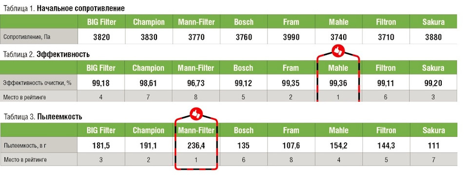

А что салонный этот взял? Я вот сейчас впервые попробовал угольный, стоит вдвое дешевле этого, но реально запахов стало намного меньше с улицы. www.drive2.ru/l/499732708822352006
от дешевого угля толку мало, информации об этом полно! если брать то уже маноский, но и цена в районе 700-800р
Так ведь запахов стало реально меньше. По вашему лучше переплатить за оригинал вдвое больше, который запахи вобще не фильтрует?
спорить не буду, на следующем ТО попробую угольный)
1337l33t
возможно, но по эфективности и пылеемкости ваш фильтрон прослужит как минимум раза в 3 меньше.Тестов полно. И с этим тут тоже все ясно …ценник говорит сам за себя. Я это все к тому что вы сравниваете х. с пальцем. Если бы вы предложили сменить обычный фильтрон на угольный был бы толк. Он работает спору нет, но мало относительно оригинального. А по моему мнению лучше купить раз хороший фильтр, нежели за этот срок поменять 2 дишмана, потратить время и в оконцовке получить тот же результат, если не хуже
за цену манн можно купить 4 фильтрона и просто чаще их менять. Где можно посмотреть сравнения мановского и фильтрона, я не верю что он намного лучше, если цена выше — это не значит, что фильтр лучше
Я с невского перешёл на манн. Пока возвращаться не собираюсь
1337l33t
и смысл?если можно сразу раз поставить и забыть. Есть поговорка скупой платит дважды…тут походу четырижды))вбивай в поисковике тесты автомобильных фильров, в любом тесте фильтрон замыкает список. Если вы не понимаете с чего складывается ценообразование товара, то это сугубо лично ваши проблемы. Покупайте дальше фильтрон. Выбор каждого.
я его впервые купил. Где тесты сравнения его с аналогами? Я не нашёл
Ну так по эффективности Filtron лусше Mann
да, но он забивается в 2 раза быстрее и толку от него 0, ман гарантирует правильную работу фильтра на весь срок эксплуатации вне зависимости от его загрязнения… ну и немного про ман в целом exitauto.ru/news/10-mifov…nn-filter-razveivaet.html по мне так в идеале махле, но ценник еще жостче
Ну так менять в 2 раза чаще его и всёравно выйдет вдвое дешевле, ещё и эффективность при этом выше.
ну хз, перед покупкой облазил все что можно, везде инфа что от дешманоского угля толку мало, а там как говорится выбор за покупателем
