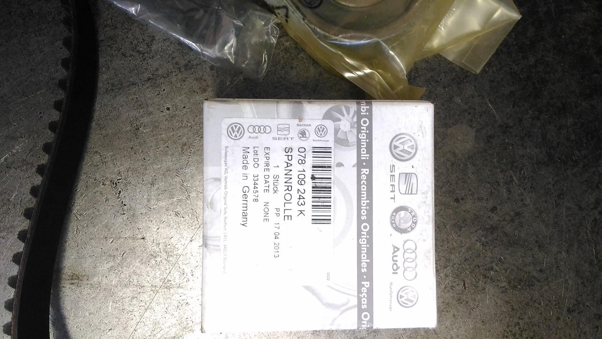

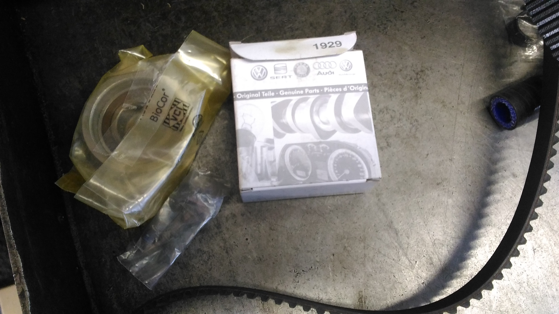

предыстория такая. на отметке 175 т.км начала подтекать и заскрежетала помпа. в 2012 году при замене грм была установлена hepu P544, пробежала она к моменту кончины 75 т.км, маловато для хепу, при учете того, что при мне неоригинального антифриза автомобиль не видел. решено было до кучи и грм поменять, 6 лет все-таки прошло. итак приобретено:
помпа hepu P544 … 2 824 р.
оригинальный комплект грм VAG 078 198 119 A … 6 066 р.
антифриз VAG G013A8JM1 … 2х526 р.

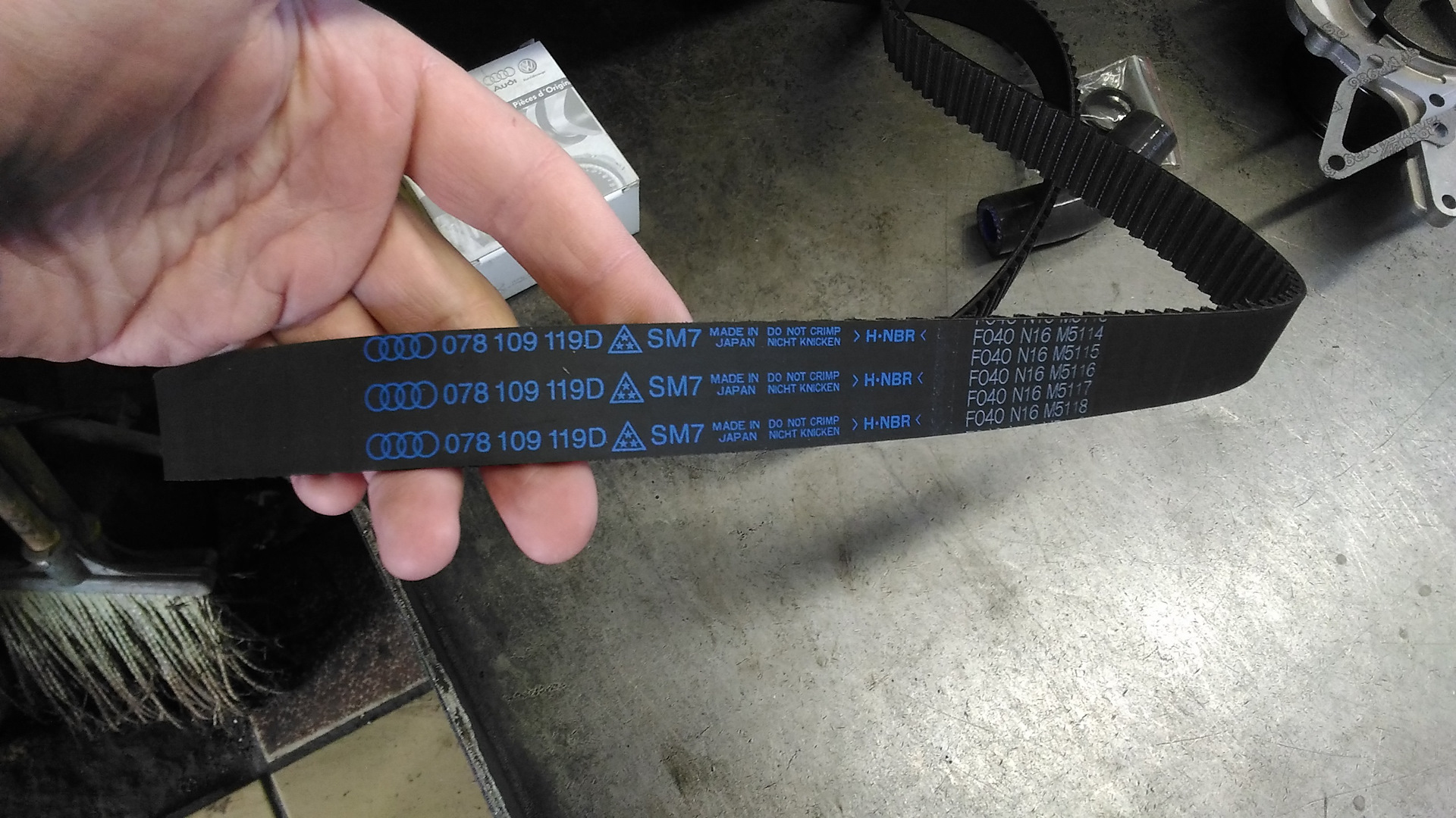

в комплекте грм собственно ремень, японский, производителя не идентифицировал
и два ролика с болтами, конечно FAG и INA

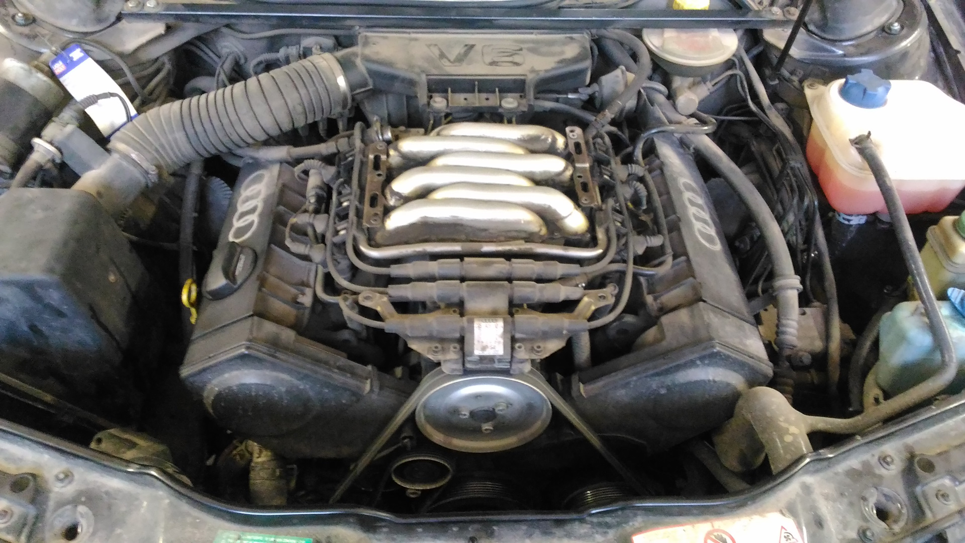

процедура описана многократно, оговорюсь лишь, что менялось все без фиксирующей планки и снятия распредвальных шкивов — выставили по меткам, сделали дополнительные на распредвальных звездочках и затем все собрали в точности как было.
попутно заменил мелкий патрубок на маслоохладитель из комплекта от Salers, даже на подъемнике доступ хреновый, пришлось откручивать переднюю опору двигателя, чтобы снять трубку. конечно все на самозажимных хомутах, поставил и забыл
