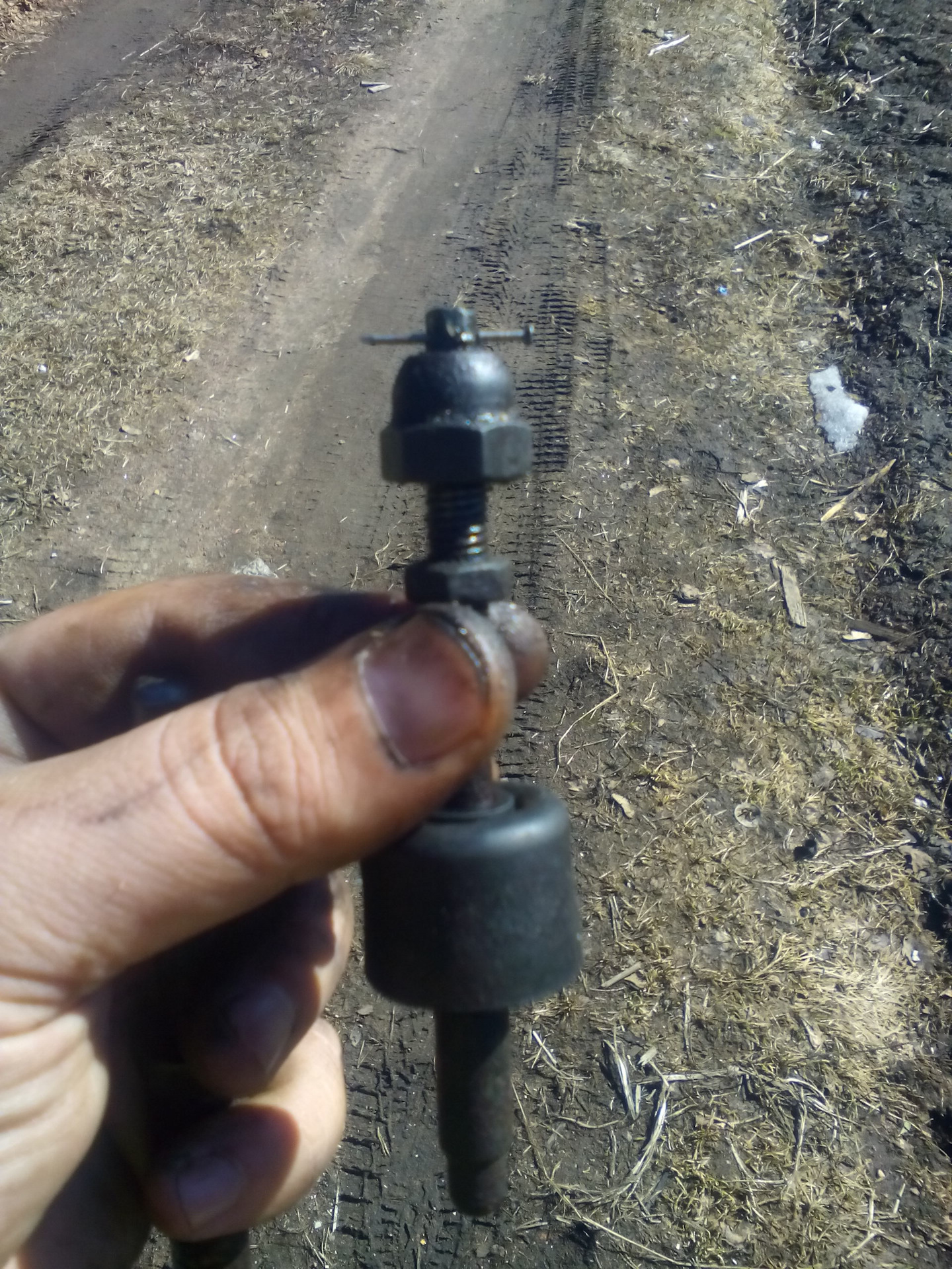

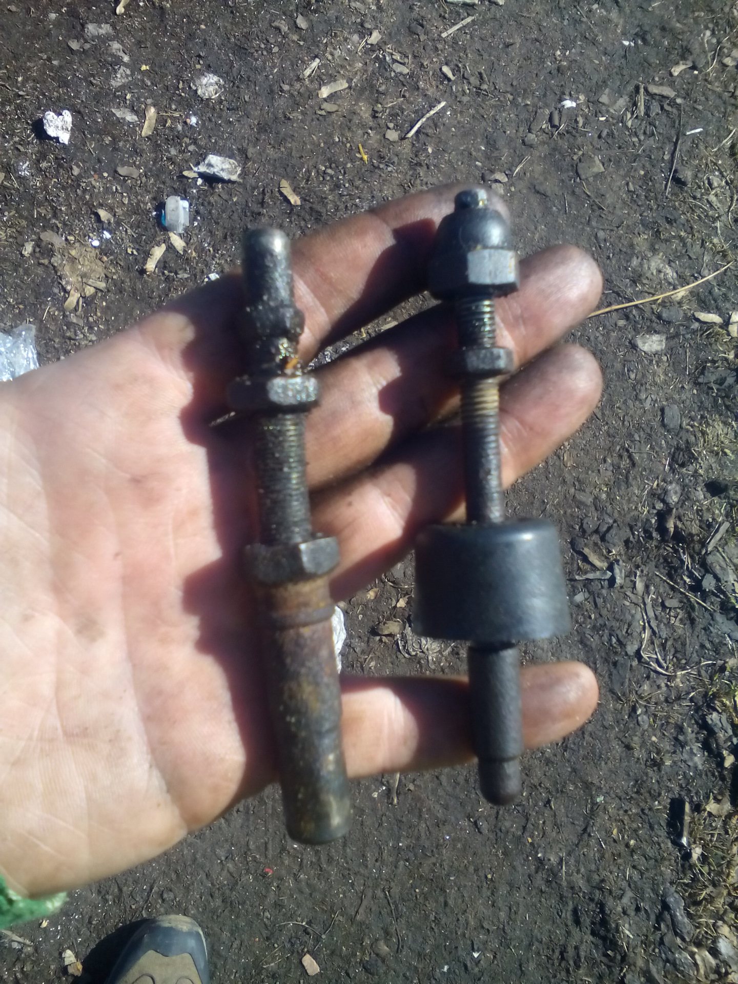

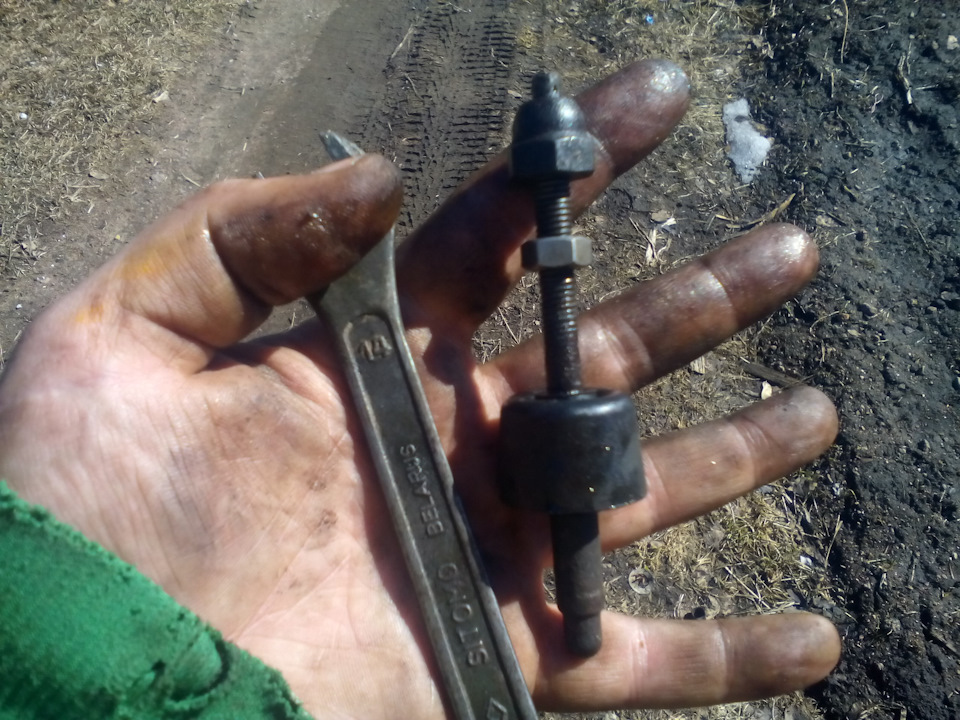

После последней покатушки отца www.drive2.ru/l/499436115560760100/ сцепление стало буксовать, на штоке по регулировке больше не прибавить там резьба кончилась на на конце шпильки.Знакомый отдал полностью нормальный рабочий шток(походу от жигулей, от классики), вот поставил теперь сцепа не буксует и передачи нормально стали включаться!))

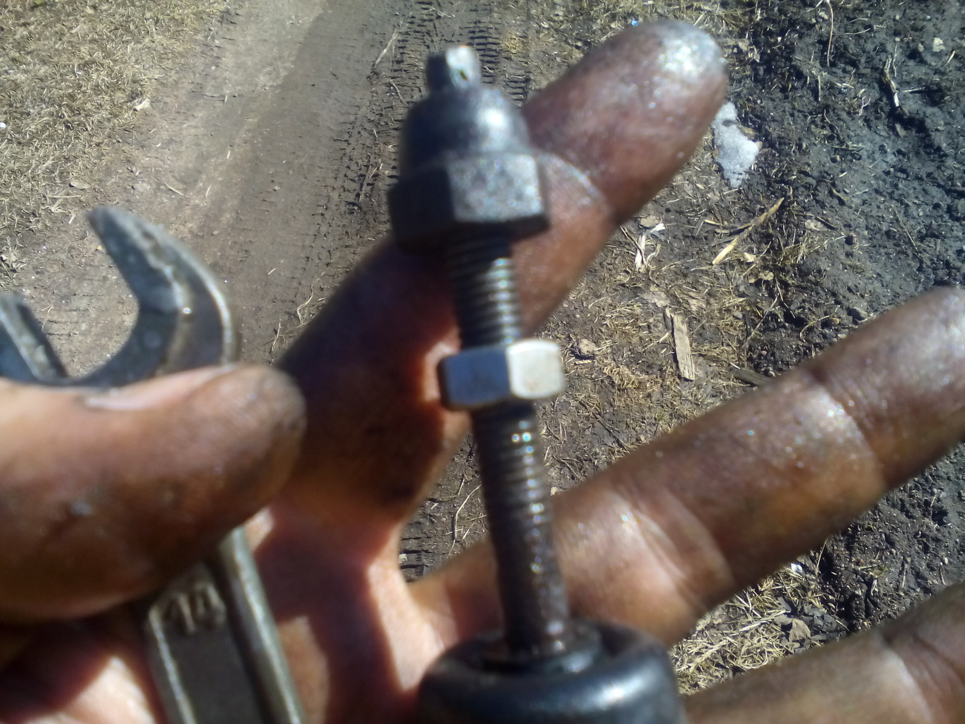

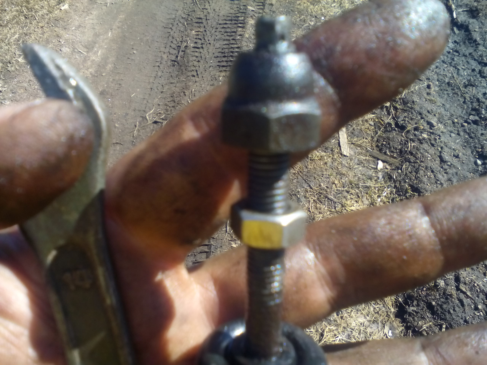

Гайку которая "контрит", сразу поставил нормальную, а то будет потом с ней проблем!))
