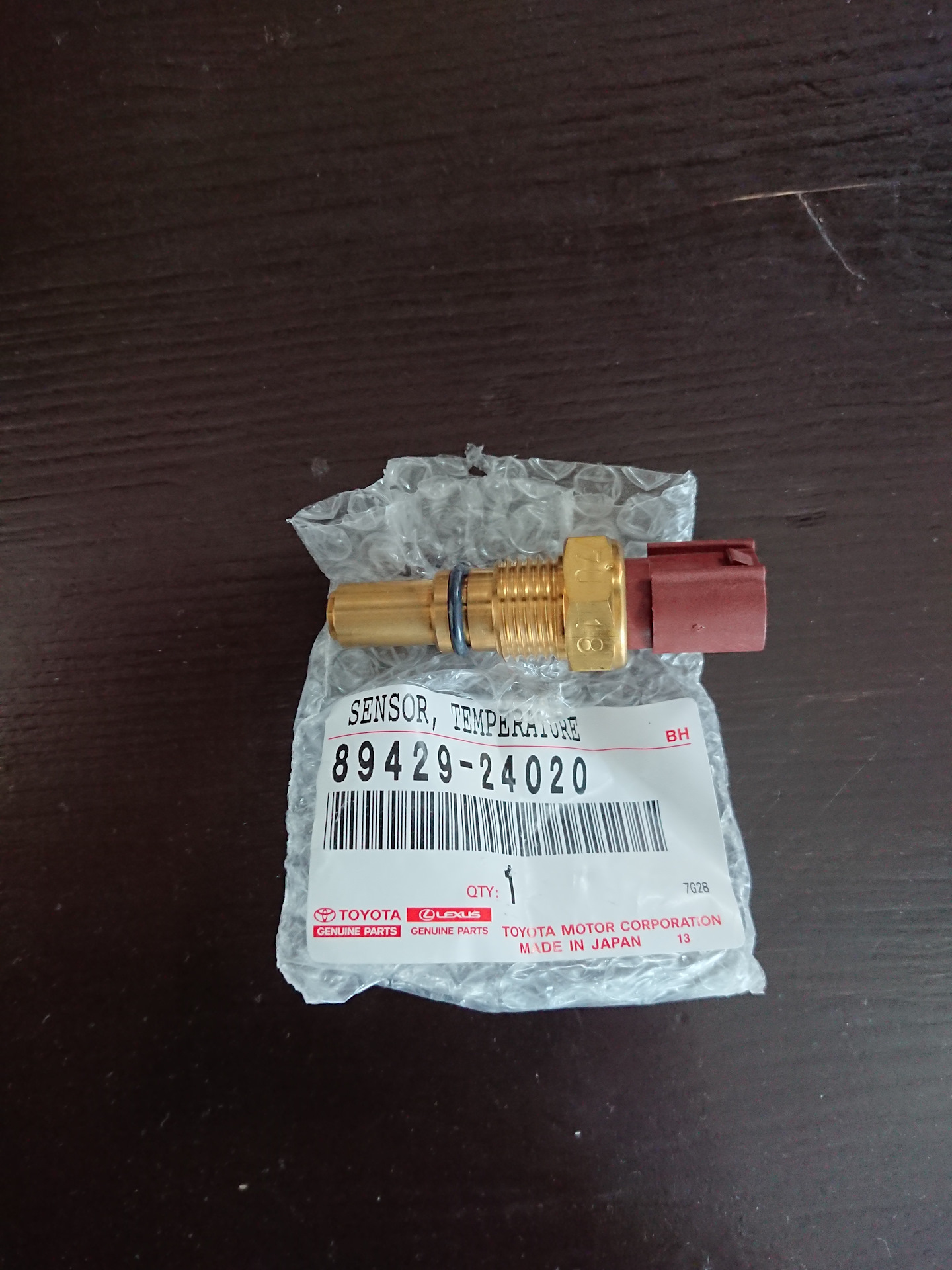

Вот наконец дождался последнюю (я надеюсь) недостающую деталь для завершения этой великой постройки.
Это датчик температуры (или термореле) от Aristo JZS161 89429-24020. Он устанавливается в низ радиатора и работает в тондеме с датчиком температуры ОЖ в блоке и мозгами. Было решено оставить охлаждение как на Аристо, а именно два электро вентилятора, которые управляются двумя блоками на диффузоре, мозгом и как выяснилось, двумя датчиками. Фишки все родные, ничего резать не пришлось, все есть на косе и получилось вполне аккуратно. Единственное что электро вентиляторы Аристо были заменены на веники Sard 120w и 80w.
Если кто знает принцип работы системы охлаждения на Аристо, то буду очень признателен за информацию.
Моя теория такая:
Дождавшись диффузор от Аристо (так как отдельно блоки управления не продают) блоки управления электро вентиляторами были внедрены на тюн диффузор, но при запуске двигателя сразу начинал крутить левый электро вентилятор, я так подозреваю что из-за отсутствия датчика внизу радиатора он в аварийном режиме запускал на постоянку один электро вентилятор. После подключения датчика, запуск и тишина. После набора рабочей температуры ОЖ электро вентилятор включился, причем только левый. Правый получается только на кондиционер завязан? или у него есть еще обязанности?

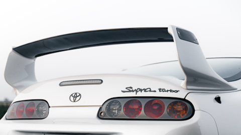

А что за Ралик такой жирнючий? У AJS же вроде только 50мм на Супру есть. Тут на вид по более.
Из-за диффузора наверное так кажется, он 50мм
