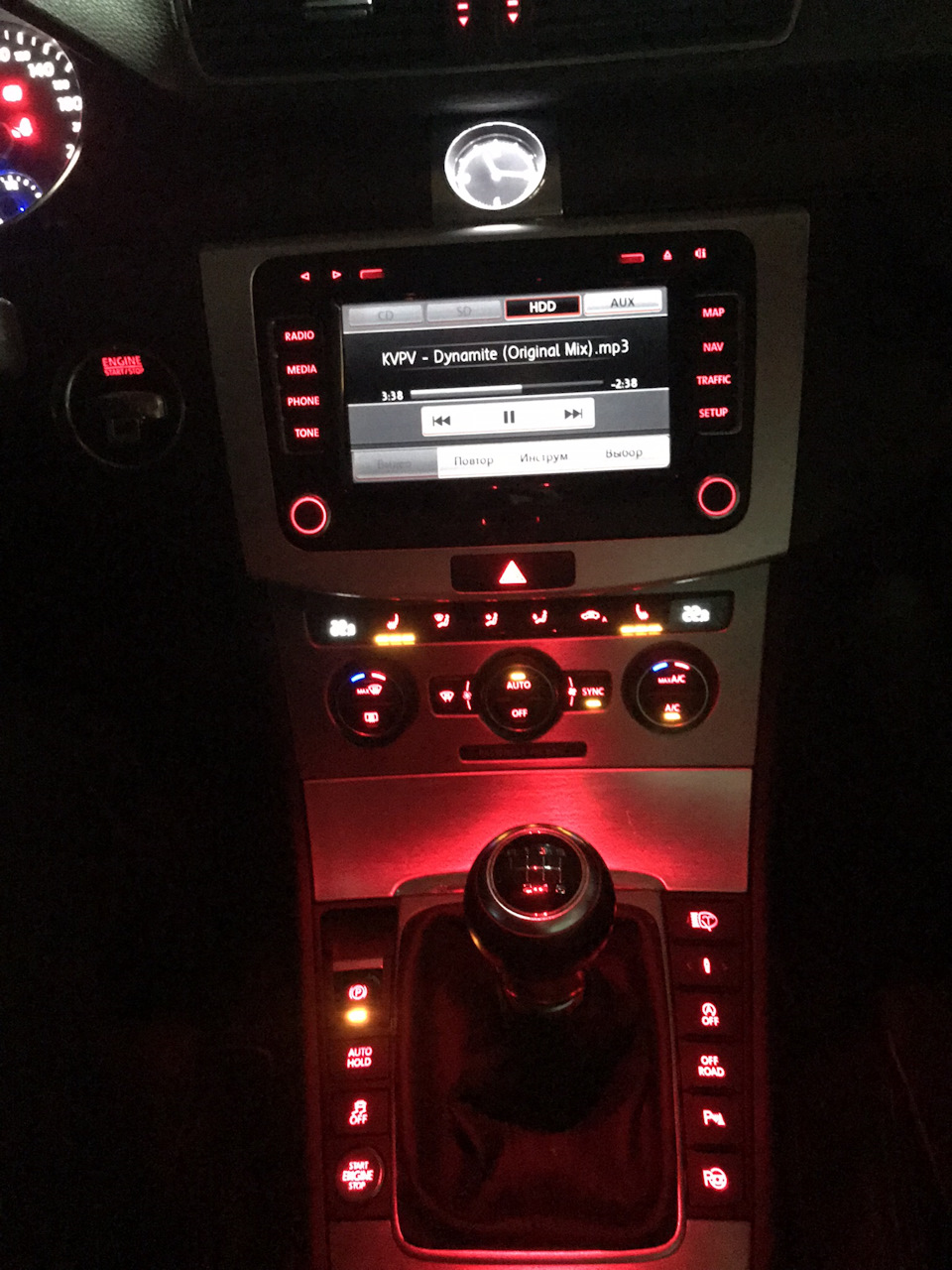

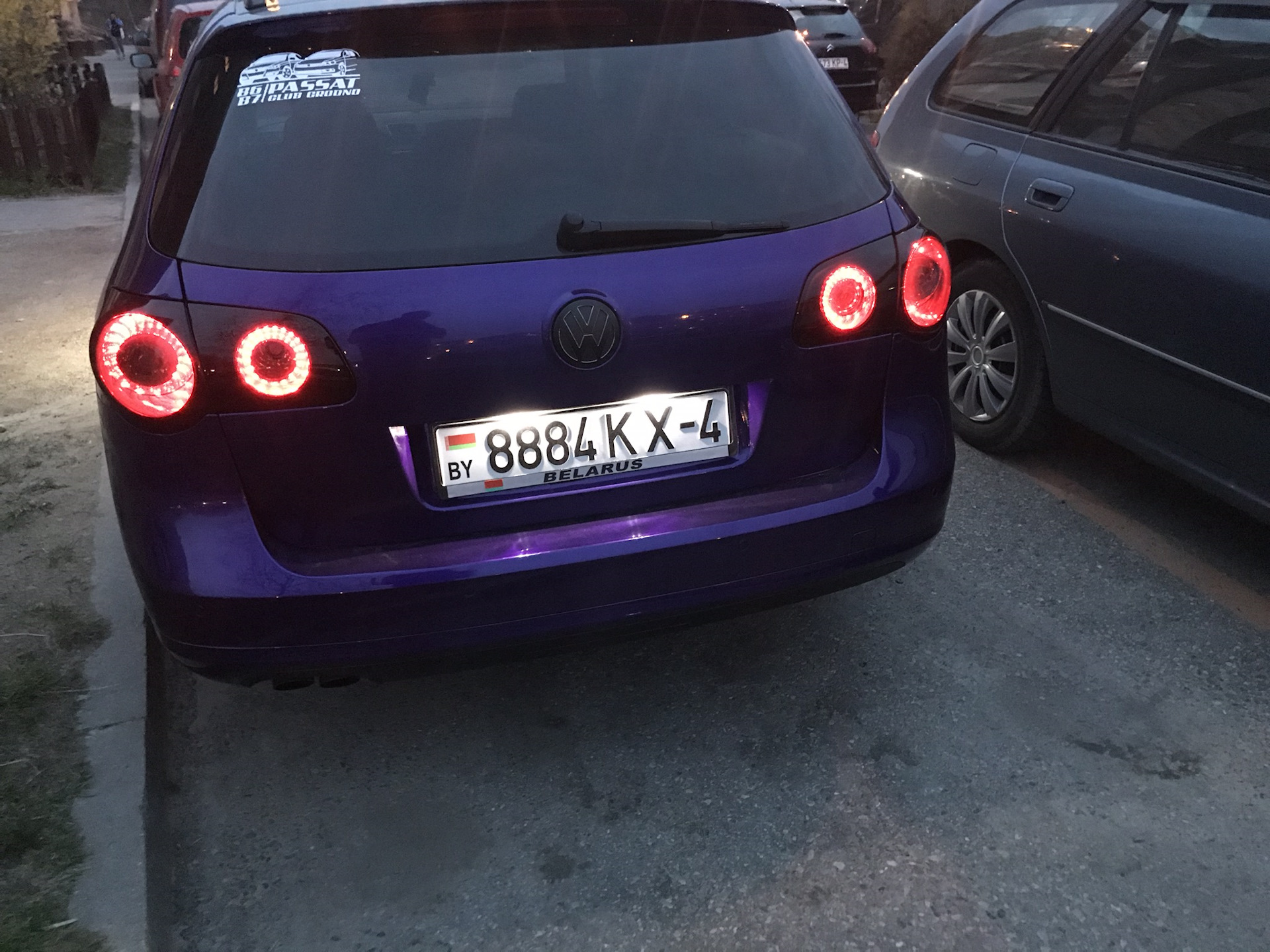

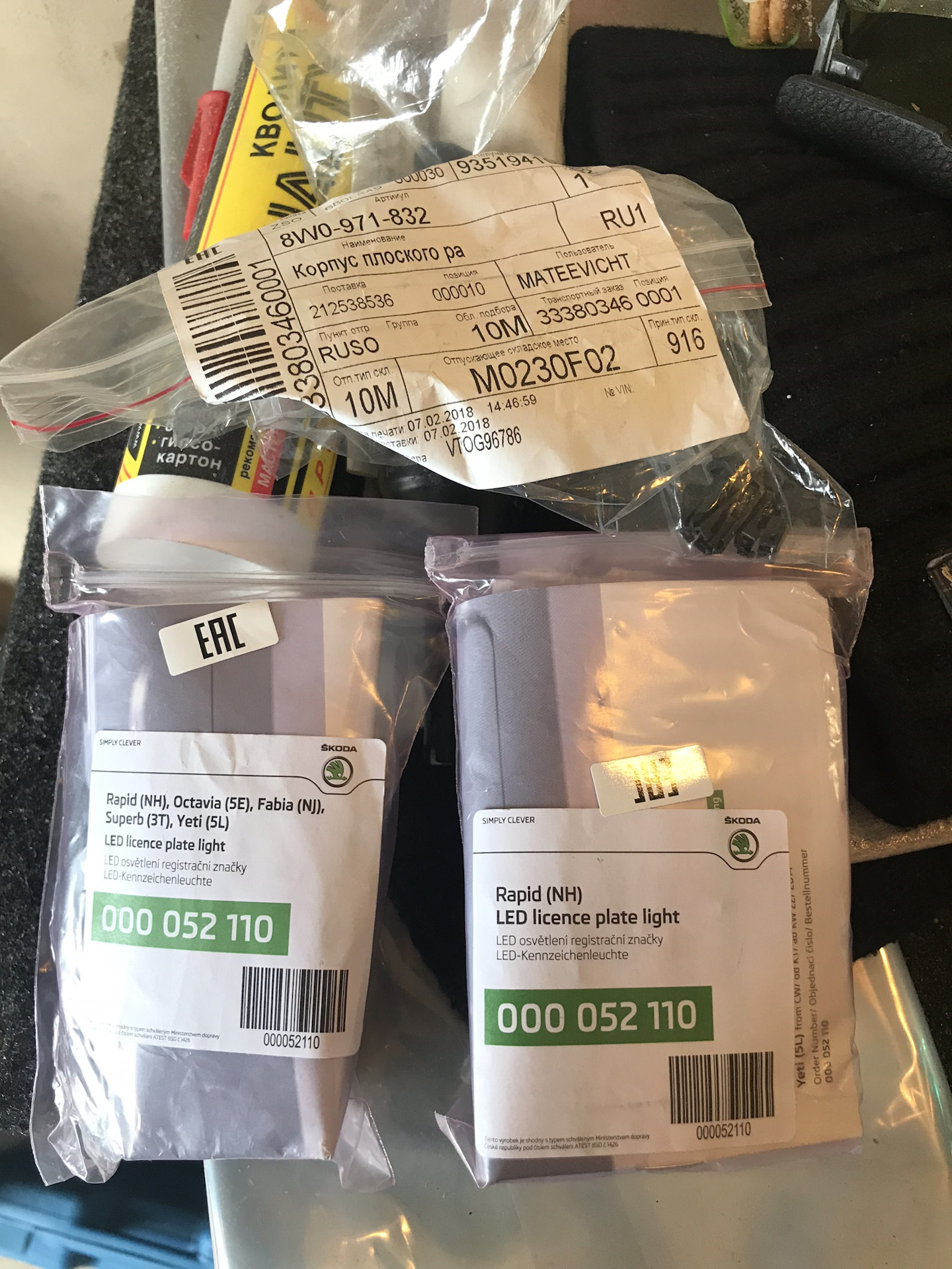

Давно ездил с "моргающей" подсветкой номера. Как меня достали эти недодиоды с китая, я уже кучу ламп перепробовал, погорят нормально месяц-другой и начинается дискотека — то горят, то не горят, то стробоскопят…тьфу, достала эта херня уже. И как то увидел в бж что люди ставят оригинальные шкодовские диоды от rapid. Так как горят хорошо, стоят не дорого. И решил себе тоже заказать и покончить с этим геморроем.

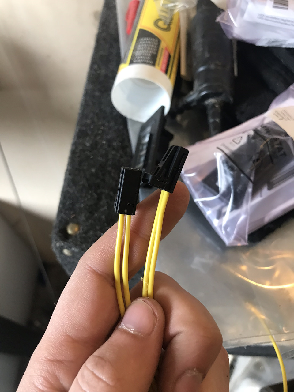

За 20$ мы получаем 2 плафона оригинал и 2 разъема к ним. По хорошему еще сразу надо заказать 4 рем-пина к разъемам, но их у меня и так полно.))
Номера видны на фотках, вроде как )
Запиновал разъемы, подключил к проводке и поставил.
1 пин — минус, 2 пин — плюс.
Пока, можно казать, "приколхозил", так как старые плафоны закручивались на болты, а новые на защелках (надо поменять внутреннюю планку, пока в поисках) Но все уже стоит и светится:)
Достаточно ярко, но ненавязчиво) То — что нужно!)

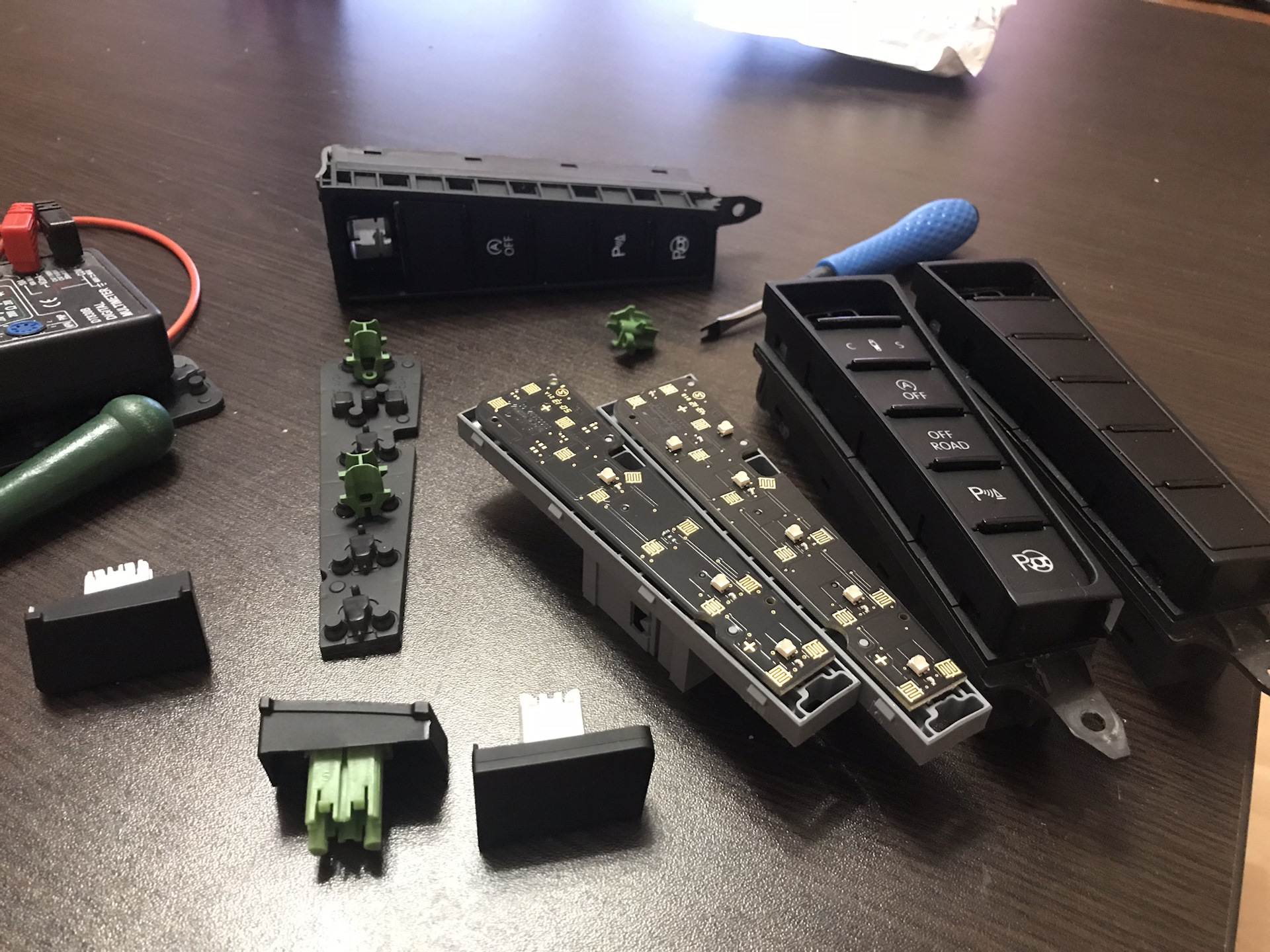

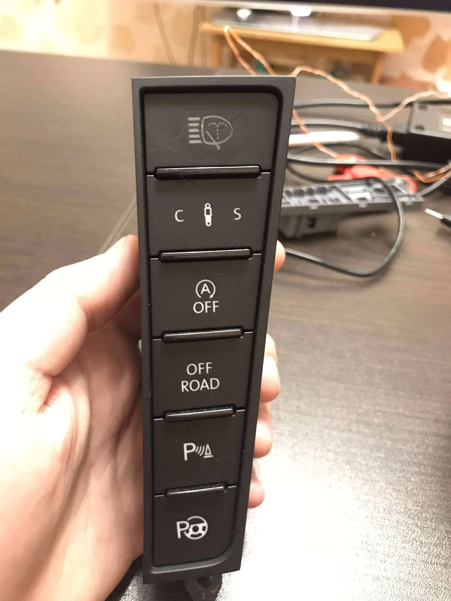

Следующая доработка из ряда — делать было нечего: Кнопка омывателя фар.) просто увидел у одного из драйвовчан на б7 и решил повторить себе, так как центральный тонель от б7 и есть где разгуляться с кнопочками, темболее у меня была 1 заглушка, которую можно было использовать как раз для этого:)
Повыковыривал несколько заглушек ( у себя и друзей) и пошел искать где можно у нас выгравировать значек. (саму иконку мне дал igoralipa за что ему огромное спасибо) и за пару условных получил следующее:)
Далее пошел в машину подключать.

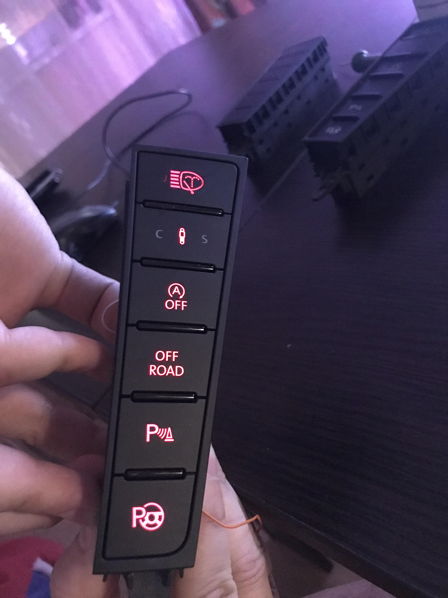

Тут все просто, для управления реле насосом омывателя фар, нужно подать на него "землю" или "-". Это делает за вас блок бортовой сети, а мы возмем управление в свои руки, и будем подавать минус кнопкой.
Так как моя кнопка стоит вместо "шторки" то она замыкает пины 5 и 15. На один из них подаем землю, а с другого ведем провод к блоку реле, и соединяем его с черно-белым (тонким) проводом идущим на реле
Ставим кнопочки и получаем такой вид:)
А для завершения картины, идем в блок бортовой сети и снимаем галочку, говорящую о том что у нас установлена система очистки фар — И теперь только мы сами можем управлять насосом, а если что — вернуть управление блоку борт-сети:)

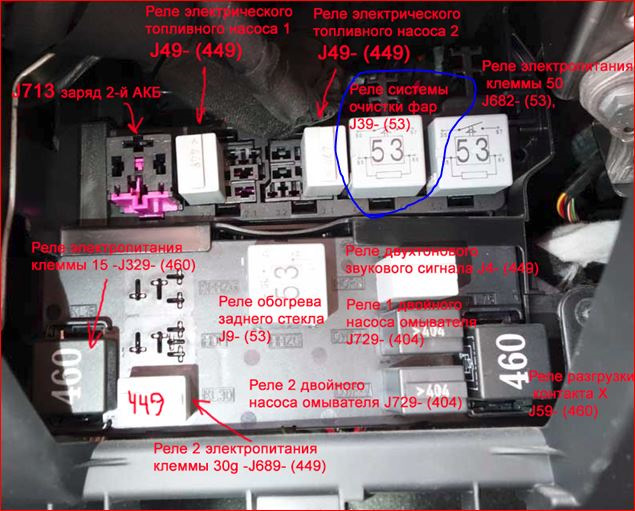

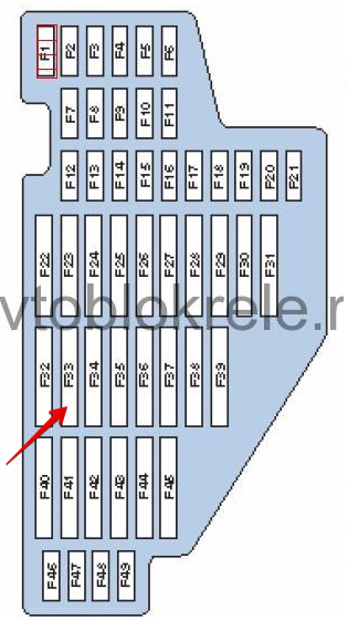

первый раз вижу как на наших пассатах работает омыватель фар. ДО меня его отключили, ошибок нет, в блоке бортовой сети галочка стоит что установлен
Реле на месте? мб предохранитель достали, обычно им отключают омыватель)
Да вроде пред на месте а какой номер его с учетеом что справа у меня нету блока. А реле проверю.
может быть этот) но это не точно!)))
проверю
95%, что закис моторчик
У меня так было, все галочки стояли, все преды и реле целые и на месте, а не работало и ошибок не давало. Решилось заменой насоса омывателя
номера нет?
и я думаю тестером проверить напряжение, вообще поступает ли

Если реле счелкает то насос. я сам свой менял буквально месяц назад.
Не слышу, щелкает стекольный
Хм, Надо разбираться с реле. идет ли на него сигнал (питание), работает ли само реле.
Я вообще ничего не понял. О_о
Как заставить работать омыватель с кнопки? Можно попроще обьяснить?
Так вроде все ясно) подаём сигнал на реле, которое управляет насосом, с кнопки — и всё)
«-« или «+»? На какую ногу?
номер не помню. там на реле идет 2 толстых и 2 тонких провода. Нужно подать "-" на тонкий черно-белый провод
Спасибо. Так понятней. :-)

Или мне попались хорошие или что но у меня благо. Тьфу тьфу тьфу уже как пару лет горят и ничего их не берет. Так же и в габариты поставил с алика светодиоды и тоже горят хорошо. А вот с передними габаритами и в приборке быстро перегорают…
Ну вам повезло значит))
Вот кстати в передних габаритах та же херня, поэтому вернул пока обычные лампочки )
А я купил не дорогие на пять светодиодов желтого цвета и пока наблюдаю сколько эти. Пока за зиму ничего с ними не случилось. Буду дальше наблюдать.
Ну посмотрим) думаю оригинал точно дольше проработает, хотя кто их там знает)))
Согласен.

я сам себе спаял лампы для подсветки номера. тож стробоскипили китайские(
Да, спаять тоже как вариант) но руки не дошли)))
