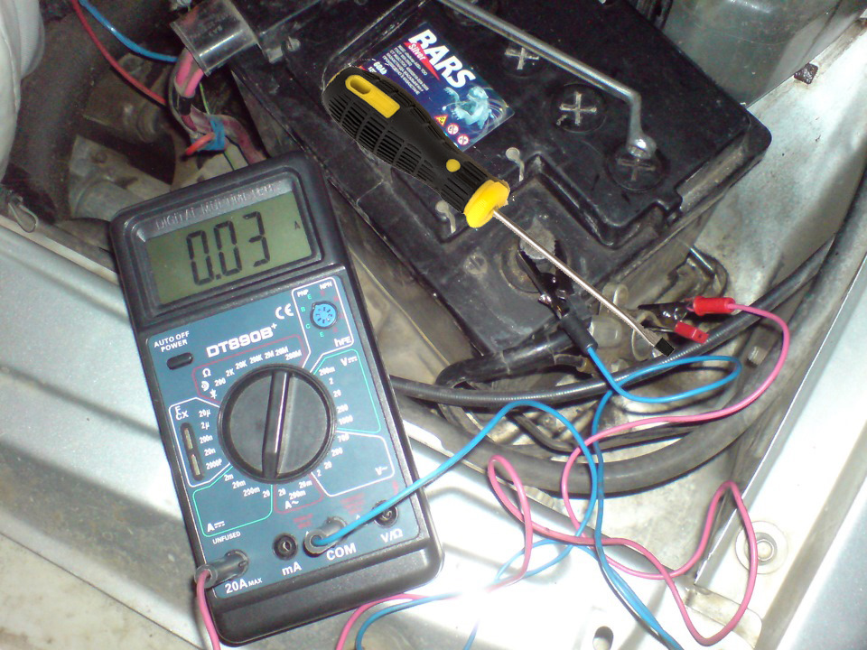

Теперь как этим пользоваться, в разъеме COM всегда стоит минусовой провод(черный, синий и т.д.), второй красный переставляется в зависимости от нужд.
У нас как говорится нужда замерить ТОК утечки. Ключевое слово это-ТОК, значит это то, что обозначается в амперах. Т.к. у нас авто, то напряжение у нас постоянное, и ток соответственно тоже.
Теперь ищем на ручке обозначение постоянного тока.
5- буква А (амперы) значит замер тока. Тире и минусы это постоянный ТОК. А волна переменный, смотрите не перепутайте!
6- предел измерения выбираем 20, т.е. 20А (Ампер)
Теперь смотрим внимательно, т.к. предел измерения 20 ампер и есть разъем на 20А то ставим красный щуп в этот разъем, а минусовой в разъем COM.
Включаем, мультиметр должен показать 0.00А.
Теперь самое главное, идем к машине снимаем МИНУСОВУЮ клемму. Красный провод одеваем на кузов или цепляем за провод массы. Синий провод одеваем на минусовой разъем аккумулятора.
Что же такое ток утечки, это ток который потребляет машина когда стоит на стоянке с подключенным аккумулятором. Т.е. в норме это сигналка, бортовой комп, у кого то часы.
Для переднего привода ВАЗ нормальным током утечки считается ток 20мА=0.02А. Все что выше это сигнализация и т.д. но не более 0.05А!
ВАЖНО! если утечка такая маленькая зачем тогда выбирать разъем 20А? а все просто, чтобы замерить утечку в нормальном состоянии, надо поставить машину на охрану как вы это делаете когда идете домой. И тут опасность, почти у всех при закрытии моргают поворотники, габариты, а это почти 10А! тока. Не забываем что сейчас весь ток идет через наш мультиметр!
И САМОЕ ВАЖНОЕ ПРИ ВКЛЮЧЕННОМ МУЛЬТИМЕТРЕ НЕ ВЗДУМАЙТЕ ЗАВОДИТЬ МАШИНУ, Т.к через мультиметр и провода пойдет ток порядка 90 ампер. Пожар вам будет обеспечен.
Вот одели провода как описал выше и закрываем машину на сигналку, ток подскакивает до 10А из-за поворотников и начинает падать. У меня упал до 0.03А что укладывается в норму 0.02-0.05А. Это при том что машина на сигнализации и подключен бортовой компьютер. Все в норме, можно спать спокойно, машина простоит так хоть 2 месяца и заведется без проблем.
Вот теперь что делать если ток утечки больше спросите вы, а ничего, нужно искать эту утечку. Закрываем машину и начинаем по очереди вытаскивать предохранители. И делаем это до тех пор пока ток не упадет в ноль. как только ток упал начинаем смотреть схему к машине и читать что висит на этом предохранители. Обычно это магнитола, очень редко поломка сигналки или каких либо электрических элементов авто.

снимаешь клемму, одеваешь провода мультиметра и замыкаешь их например отверткой, ставишь на охрану, весь ток пойдет по отвертке в обход мультиметра(шунт) как все устаканится убираешь отвертку и ток пойдет через мультиметр и там замеришь. Но если нет разъема хотябы 10А то лучше не рисковать так ))
10 А есть, тогда можно? Просто прибор не мой)))
Можно через отвертку, главное смотри чтобы мультиметр был хорошо подключен к аккуму и клемме, т.к. когда уберешь отвертку если будет плохой контакт цепь разорвется как будто снял клемму и как только заденешь провод все системы заработают уже через мультиметр а он на 10А может не выдержать )))

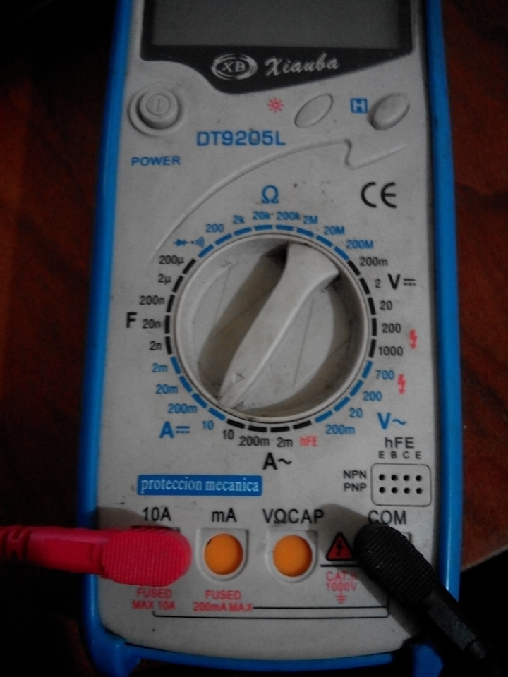

Привет, вот померяла у себя ток утечки, вот такие значения, норм ?
Судя по фото не правильно подключил, у тебя крутилка стоит на 20мА (миллиампер), а провод воткнут в 20А (ампер), тебе нужно на крутилки ставить 20А. ты поставил 20мА тогда как тот утечки это 25мА, возможно по миллиамперам ты мультиметр уже сжег.
Оо го, а как это узнать ?
Проверить что-нибудь им. Например у тебя на фото для замера мА есть отдельный разъем под мА а на крутилке соответственно 200 20 и 2мА. Возьми батарейку и лампочку маленькую, поставь щупы в разъем мА и СОМ, крутилку на 200мА, один конец лампочки на батарейку, а другой на щуп например СОМ а красный щуп к другому концу батарейки, лампочка должна гореть а мультиметр должен показать сколько мА ест лампочка. Если не покажет то по мА мультик сгорел. Судя по показаниям на фото, 0.09мА он явно сгорел если нет защиты.

Разобрался!) Вообщем померил ток на мультиметре показывает 0.26! 260 милиапер с сигналкой 0.27-.2.28! буду искать ток утечки!

далее интереснее, дай думаю обману сигналку: запираю, снимаю клемму, в разрыв цепляю мультиметр, искры, тррр-пррр, замки пытаются закрыться, но не могут, ток еще больше видимо… нашел выход в итоге — подключаем в разрыв минуса мультиметр, любым проводником потолще (ключ, отвертка.) делаем шунт от клеммы на аккум, запираем сигналкой, шунт снимаем, спокойно смотрим потребление, у меня оно составило 60 мА, так как при поставноке на охрану идет ток на реле, которое закрывает потребление рацией, магнитолой, регистратором и юсб-зарядниками
другой вопрос, кроме поворотников есть еще электроприводы замков, а там уже другой ток, на порядок выше, в итоге при подключении через мультиметр сигналка даже крякнуть не может толком и замки не закрываются)))

а если у меня китайский мультик и там измерение до 10 ампер, как мне быть ?

Вопрос, у моего отца почти такой же мультиметр как и в статье, но какой то баг у него, когда перевожу в амперы, цифры начинают расти сами по себе, ечли выключу и начну крутить в другую сторону то на амперах стоит еденица и все, никуда не двигаются цифры, что может быть?
Есть еще стрелочный, но по его шкале что то ничего непонятно:-) умею на нем искать только обрыв в цепи по сопротивоению:-)
разбери его, там внутри батарейка крона на 9вольт, возможно села, как только напруга ниже 9вольт он тупить начинает, и там внутри стеклянный предохранитель как на старых телеках, его тоже проверь бывает сгорает когда неправильно ткнешь куда-нибудь щупами и тоже потом белеберду показывает. Если не поможет выбрасывай, этот китай не ремонтируется проще новый маленький за 200 рублей взять. Стрелочный большой советский? слева шкала справа крутилка? Кинь фото в личку, объясню как работает, этот вообще клевые приборы )
Стрелочный маленький, но где то и большой есть с вилками 2х зубовыми, а маленький стрелочный у меня, крутилка под шкалой, фотку сделаю пришлю;-)
