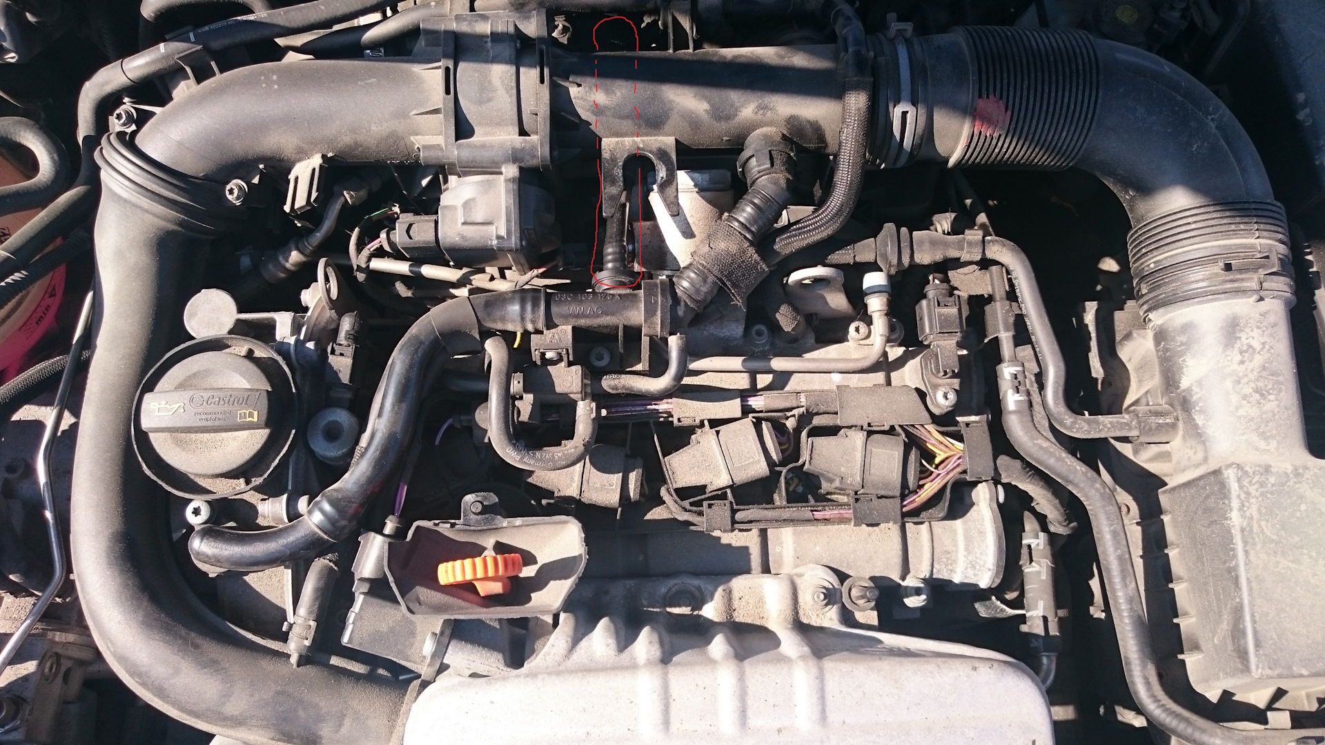

Открываю капот, а там, звук всасывания воздуха, как у пылесоса с наполовину закрытой трубой.

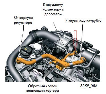

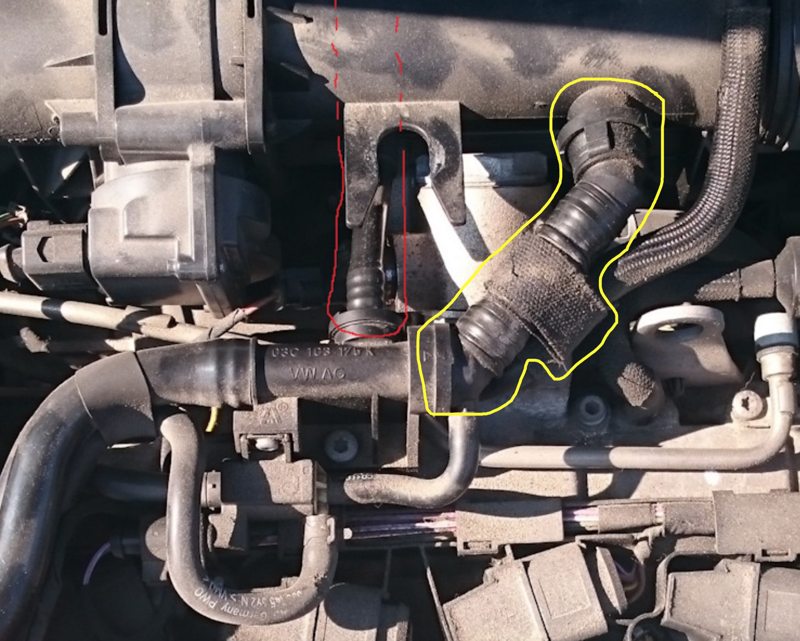

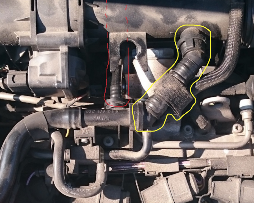

Осмотр привел к маленькой пластиковой трубке от клапана вентиляции картера к впускному коллектору.
Там на коллекторе есть штуцер, на котором эта трубка просто болталась! Точно знаю, что туда никто не лазил, а такое чувство, что там не хватает какой-то переходной детальки. Если штуцер в диаметре около 7мм, то внутренний диаметр шланга все 10мм. Короче непонятка! и посмотреть негде.
Вопрос закрывал своими руками)) После частичной разборки шлангов, трубок и снятия воздушной заслонки, на штуцер была обжата термоусадочная трубка 2шт. и для пущей прочности соединение было залито герметиком(формирователь прокладок). Трубка села в натяг.Сборку производил в обратном порядке)). Ошибку стер ВАСЕЙ и больше она не появлялась.

Мне кажется, или на фотографии трубка от обратного клапана вентиляции картера к впускному клапану перемотана термоусадочной лентой?
А то у меня эта трубка перетерлась, образовалось отверстие.
Кто-нибудь знает, продается ли она отдельно?
VAG 03C 103 638 B Штуцер системы вентиляции
а это переходная втулка
Супер! спасибо огромное!))
VAG03C 103 474 AB Шланг вентиляции картерных газов
вся трубка целиком
там резинка в ту жесткую трубку вставлена переходная
