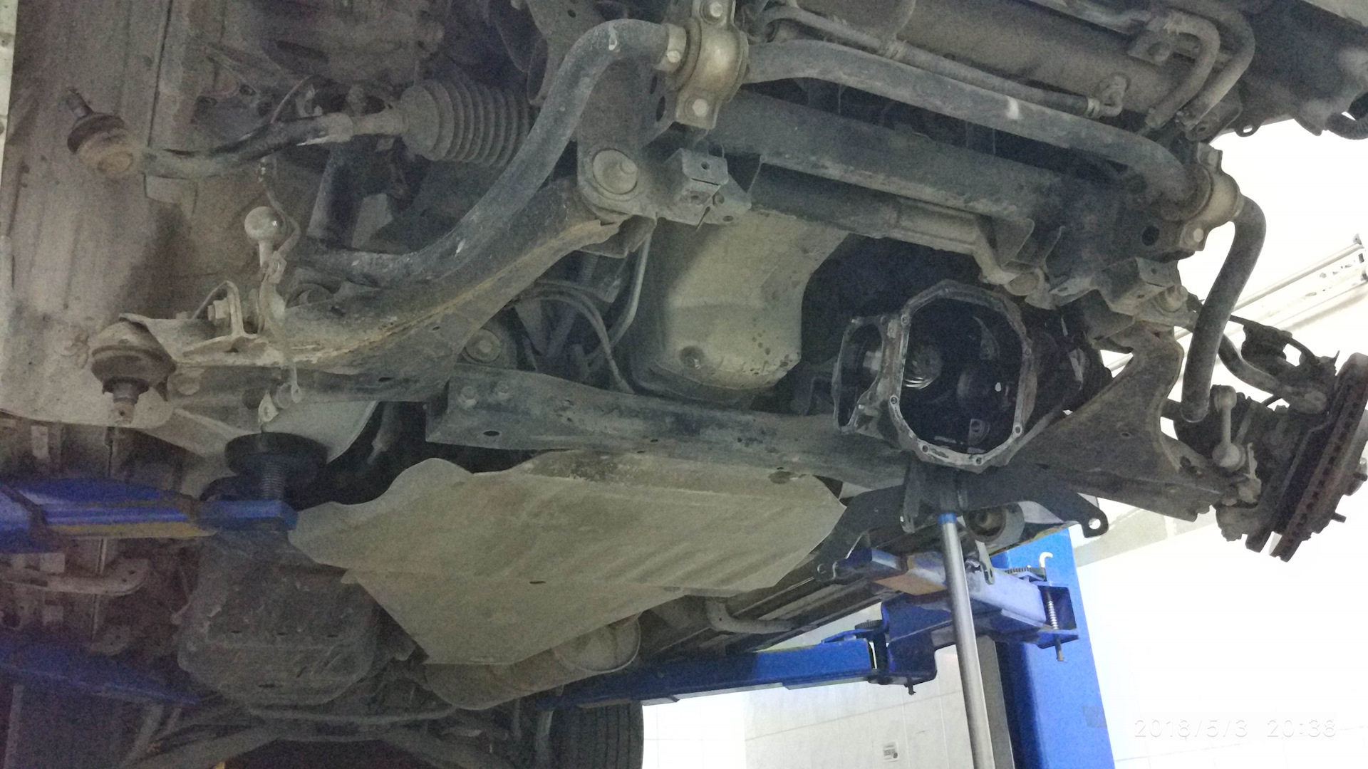

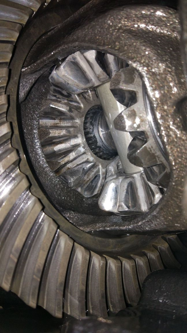

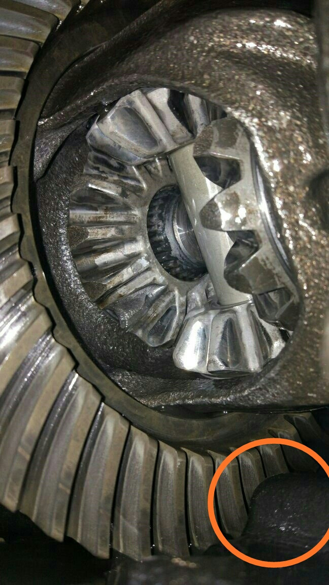

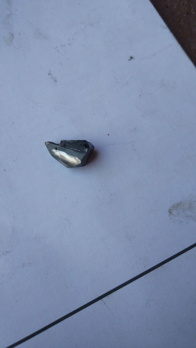

С месяцок назад пришлось 3 часа выкарабкиваться из грязи. Попал передним и задним мостом в разные колеи. Оборвал весь камыш в округе. И вроде как слышал "дзынь". Но может и память обманывает . При замене масла в редукторе был обнаружен "зубик".

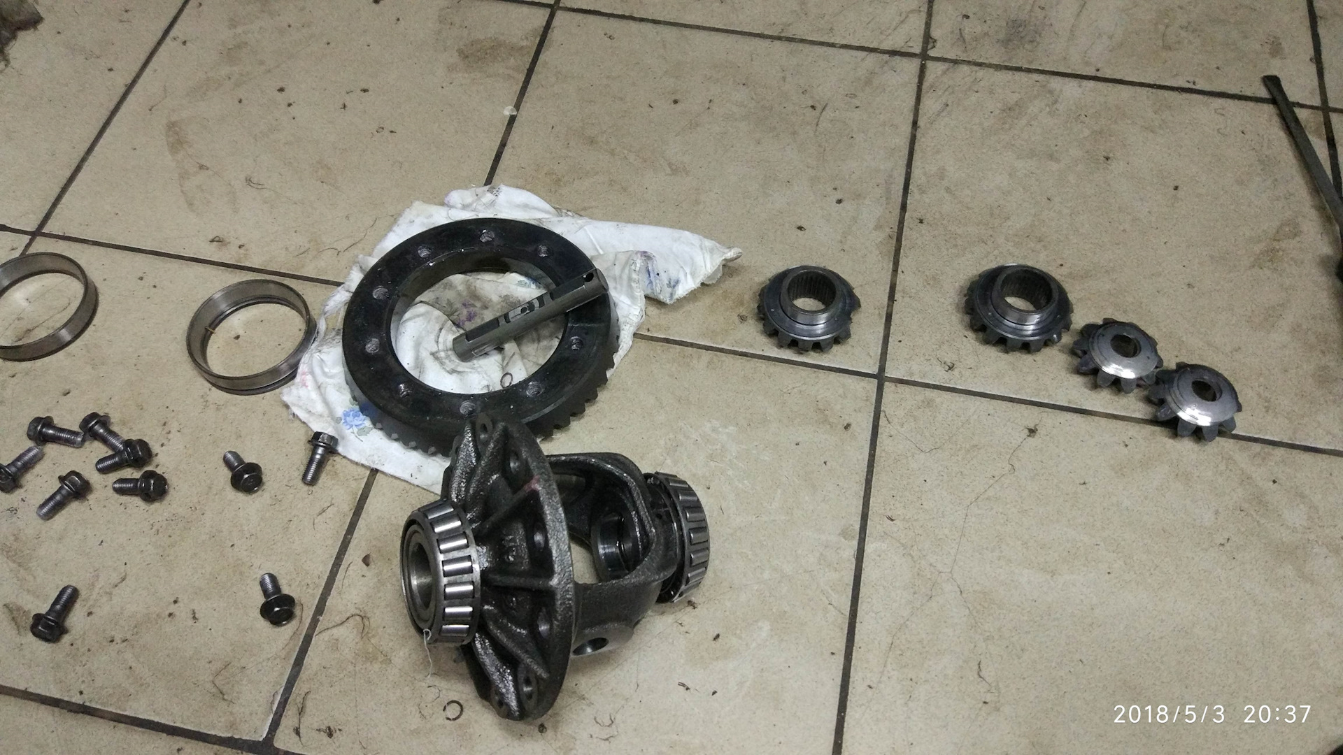

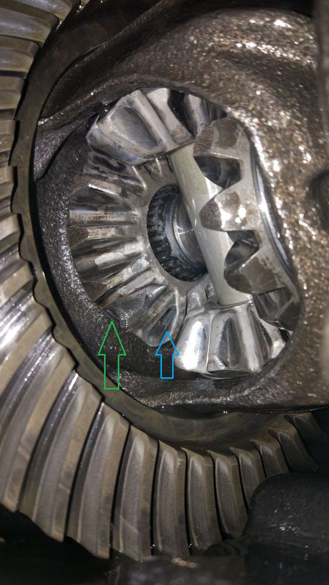

Для уточнения была снята передняя крышка. Обнаружена поломка.

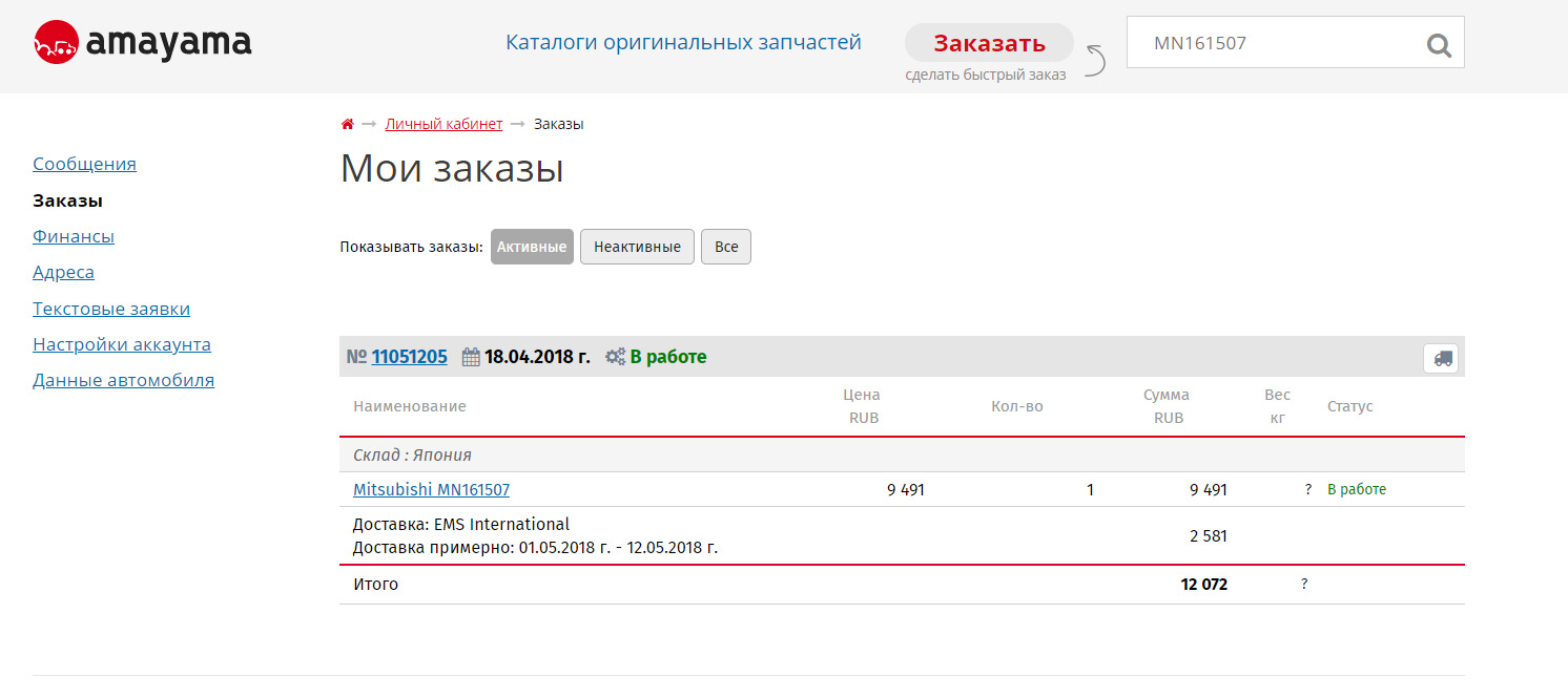

Продаются эти шестерни (шестерни полуосей (приводов) и сателлиты) комплектом (4 шт)- от 18000 р.
Скорее всего слабое место вылезло из за работавшей ABS, которая подтормаживала пробуксовывающие колеса. Многократные ударные нагрузки на дифференциал выявили слабое место.

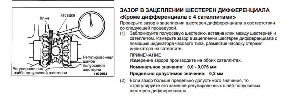

Съездил на 2000 км. Примерно спереди на скорости 50-100 км /ч незначительное подвывание, которое значительно уменьшается (если не пропадает) при включении переднего моста. В комплекте с шестернями шли в комплекте шайбы шестерен полуосей (много щайб). Поскольку вариантов не было, то оставил старые. И не попал. Есть у кого инфа (допуск к инфе) от дилера, как вычислить толщину шайб?

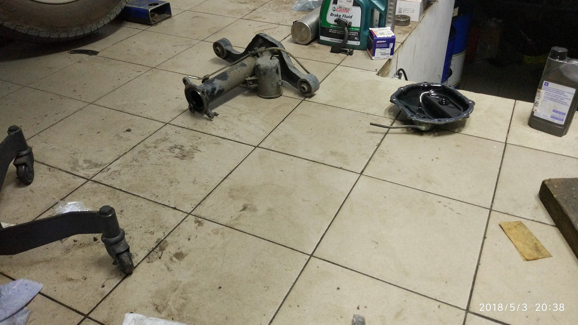

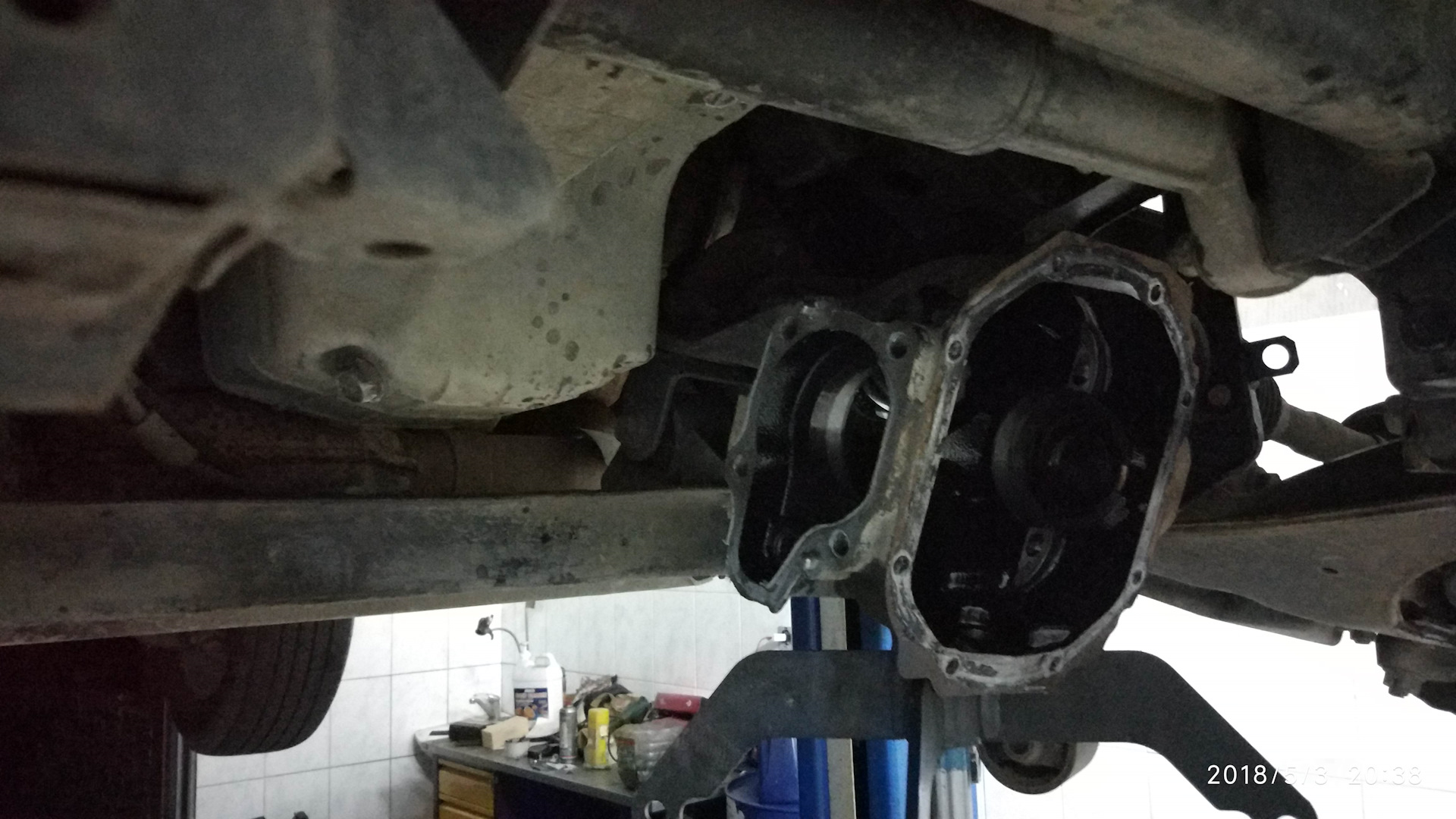

Снимать мост не стал, хотя оставалось для этого открутить кардан 4 болта и опору 1 болт.

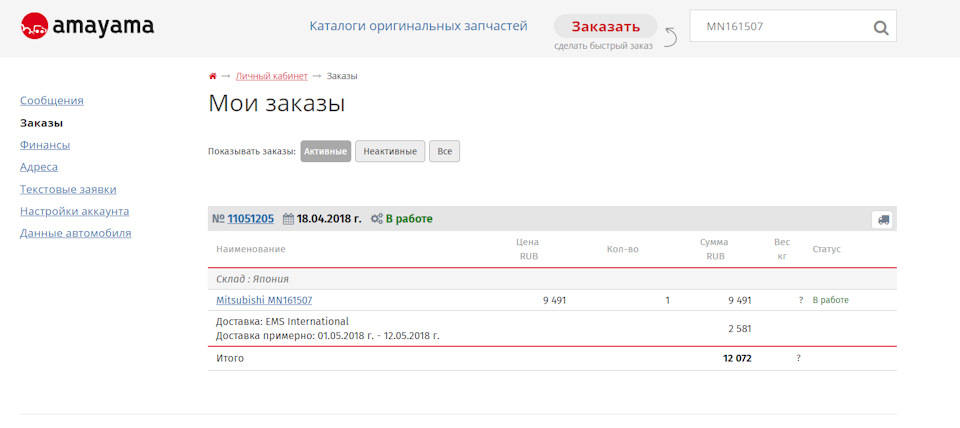

Таки пришли зппчасти. Официалы просили 20 со сроком поставки месяц. Я же чудом уложился в 12т р. 5 часов работы.

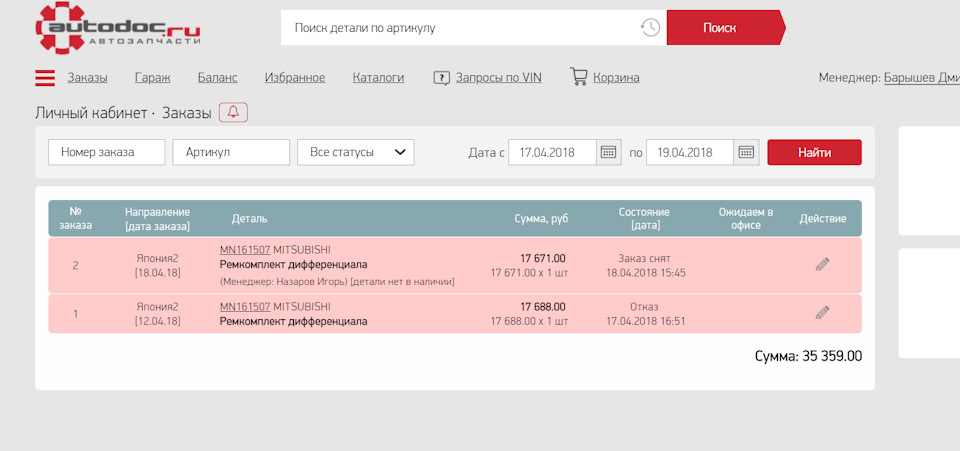

Автодок отказался от меня…

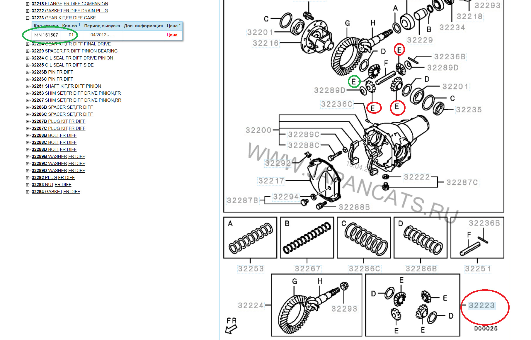

www.amayama.com/ru/part/mitsubishi/mn161507
Бюджетно. Кто нибудь знаком с ресурсом?
Комментарий удалён
MN 150636
Не в ту степь. Это ведомая и ведущая шестерни, мне же нужны шестерни полуосей и сателлиты.
Все увидел. Я сослепу подумал что три зуба здесь сломы
Дык определись — все увидел или сослепу ))). Я сам к фото раза 3 приглядывался, что бы понять где что…

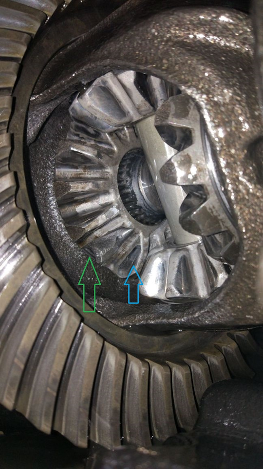

Зеленая стрелка — отломаный зуб, синяя — трещинка на соседнем зубе.
Да понял всё)))
Печально(((
Было бы совсем печально, если бы зуб попал куда не нужно — порвало бы редуктор. Тогда точно пришлось бы в 2 ночи 5 км идти за трактором. А редуктор уже 100 т стоит. Хотя шанс еще есть попасть. Соседний зуб с трещиной, а полный привод иногда нужен. Плохо, что запчасть уникальная, в России нет. Б у редуктора нет. Я, похоже, первый умелец. Ищут в Японии…
