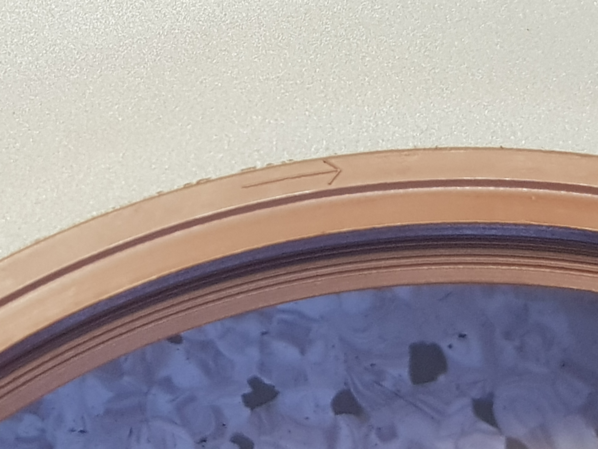

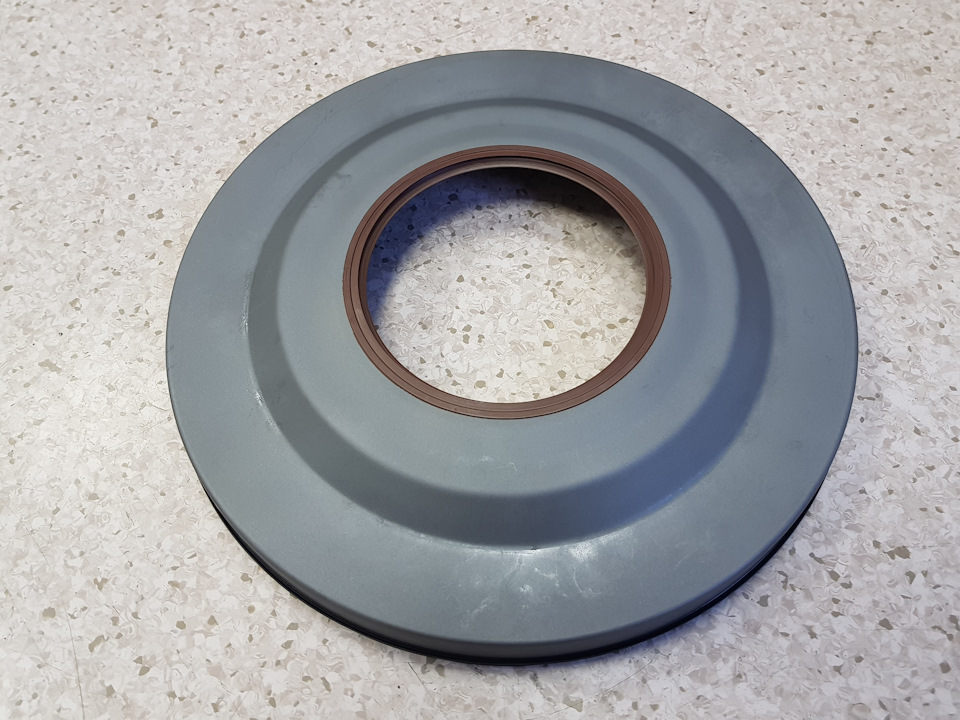

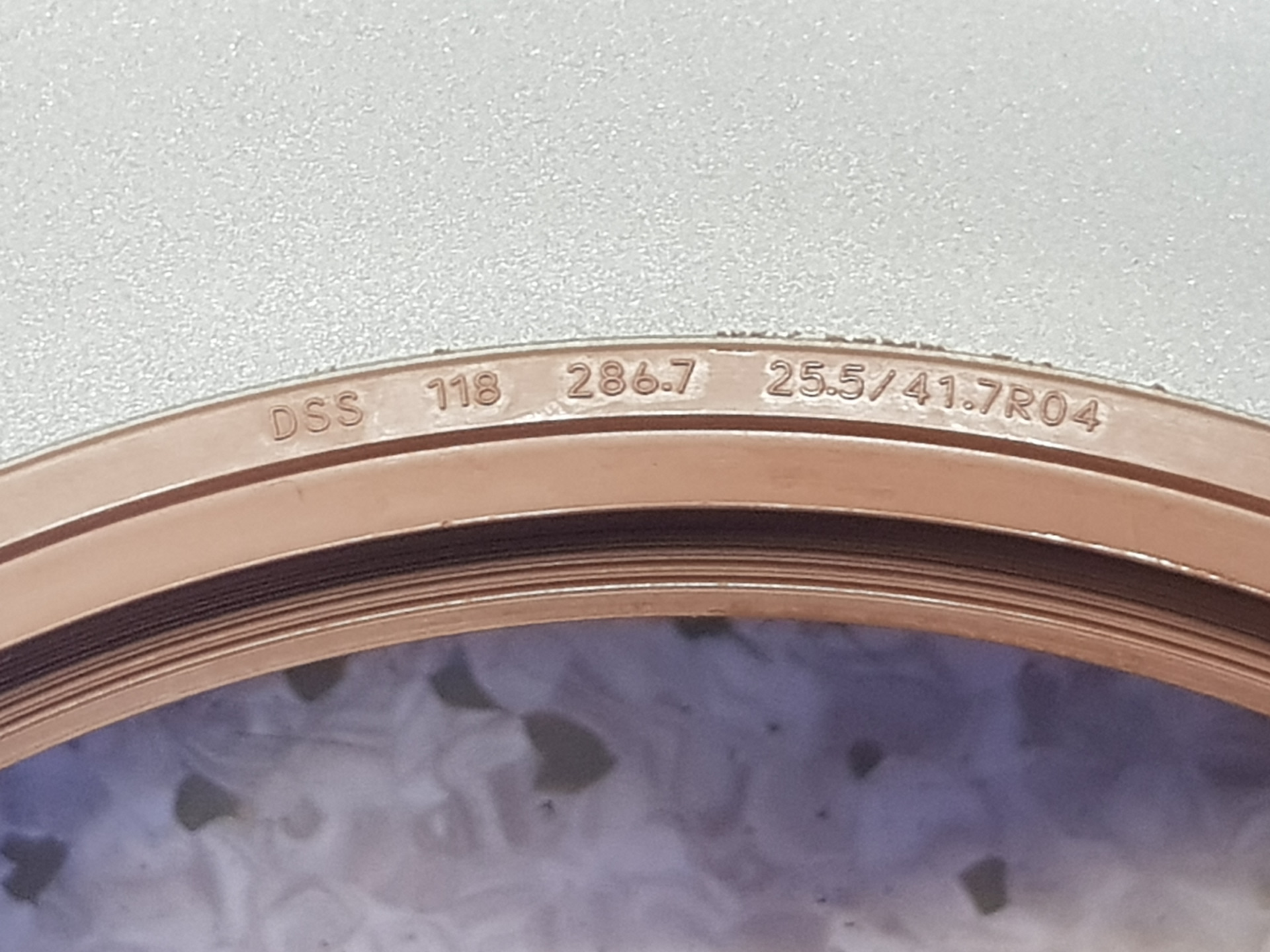

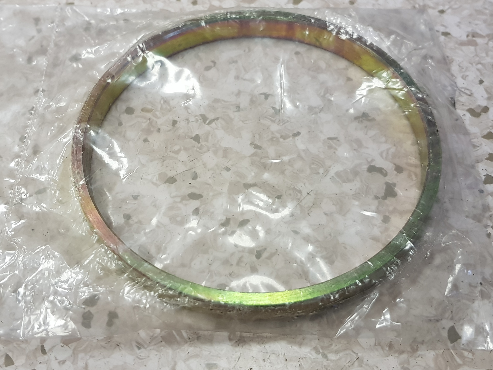

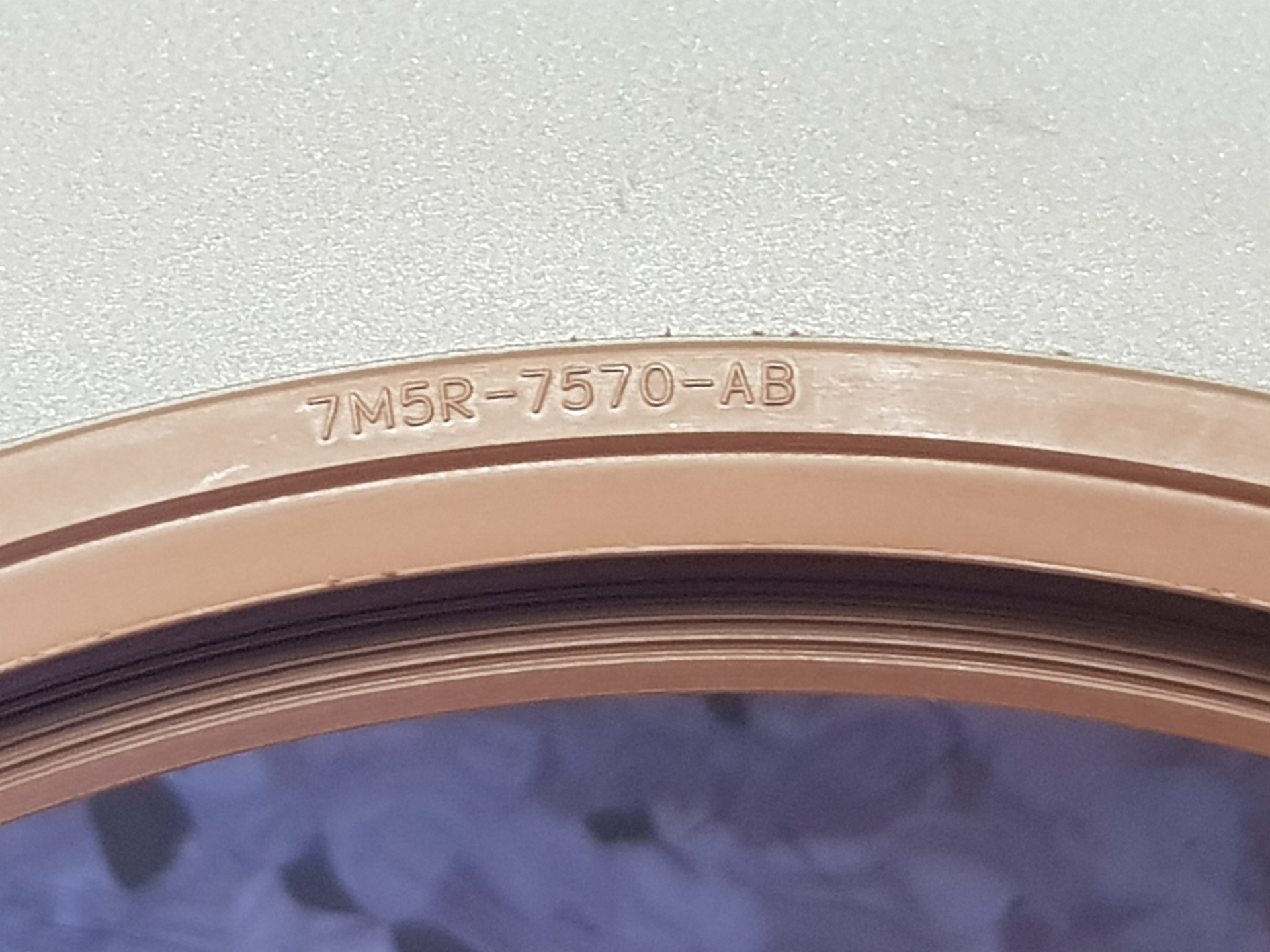

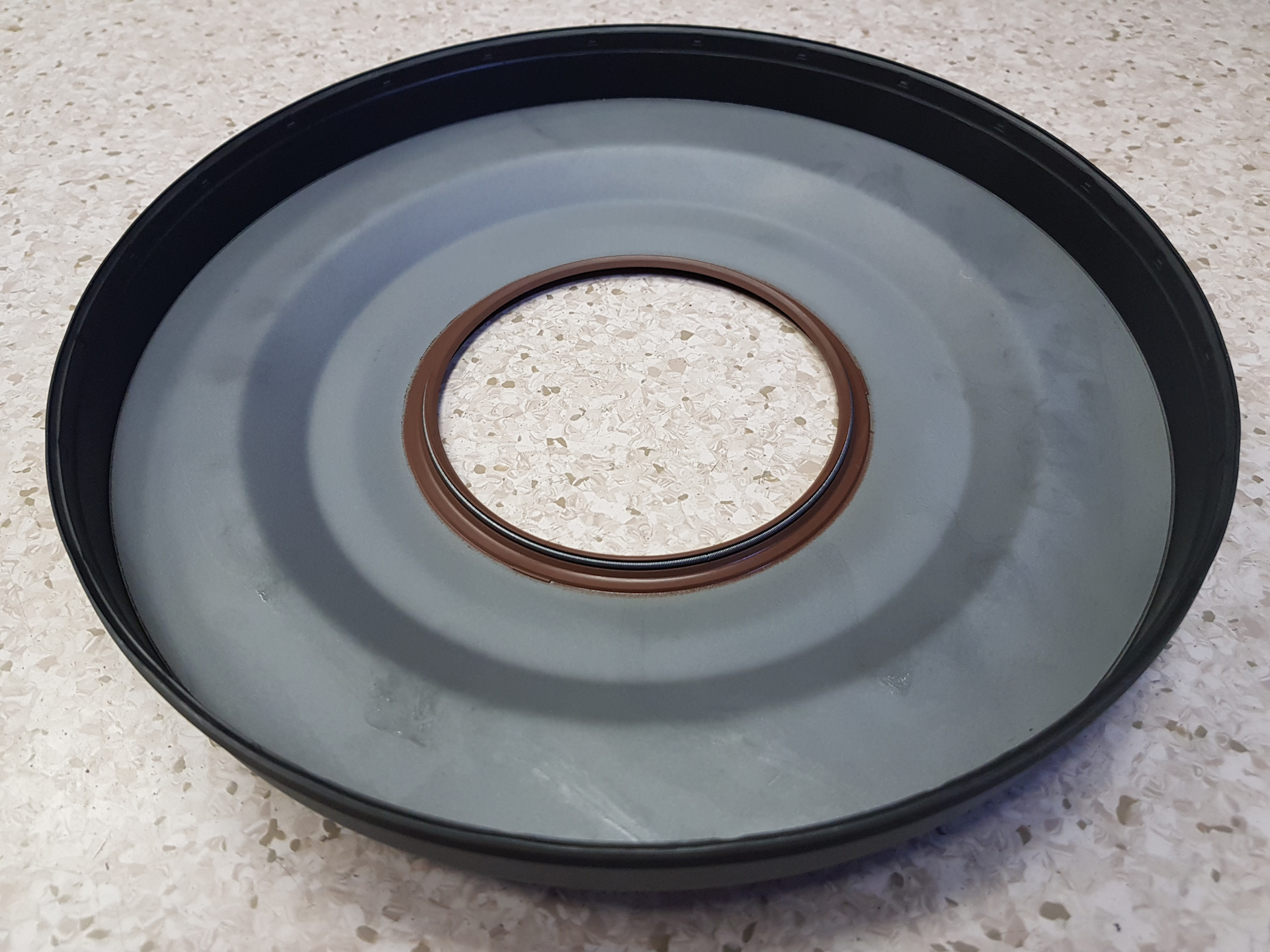

Еще при покупке машины я видел течь между коробкой передач и двигателем. Долго изучал эту тему. В итоге решил пока ограничиться заменой сальника (крышки) КПП, тем более никаких ошибок по коробке нет.

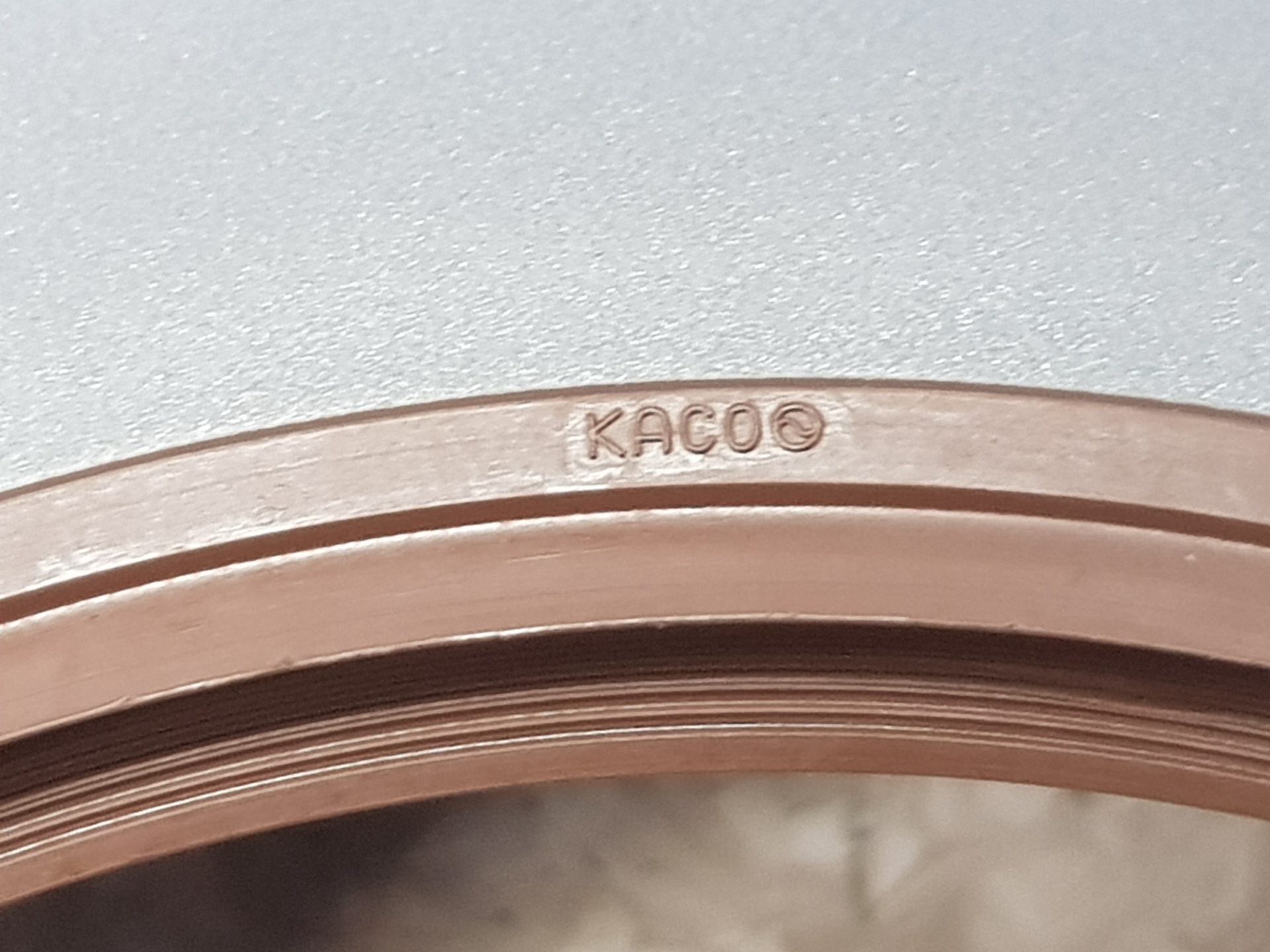

Остановился на неоригинальном доработанном сальнике с пружинкой. Видел такой на Авито за 5500 рублей, но не рискнул покупать, т.к. продавец не известен, находится в Москве, а я в Екатеринбурге, реально сальник увижу только после оплаты и получения по почте.

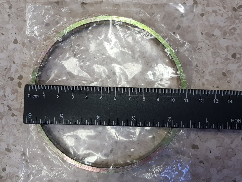

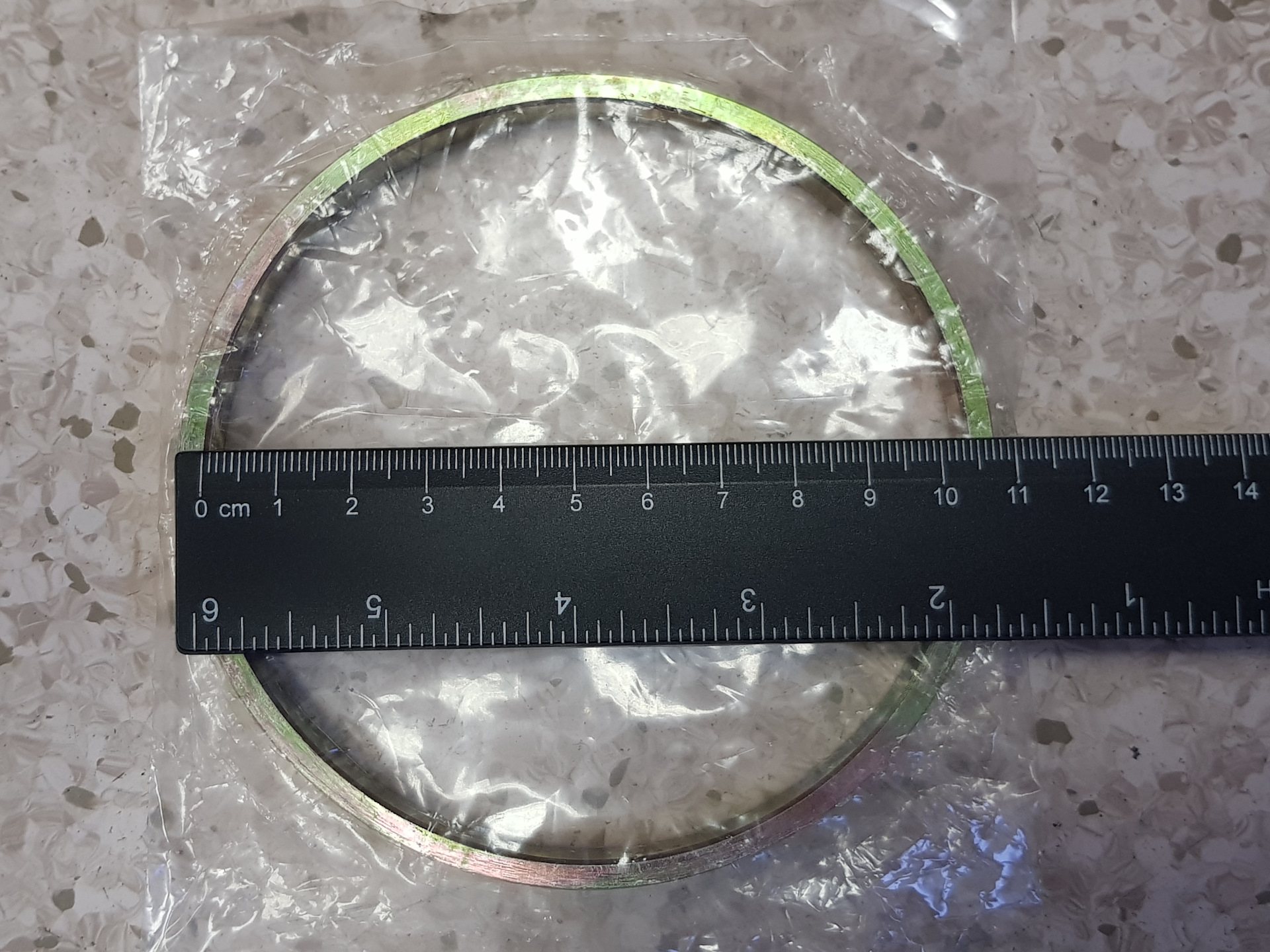

На форуме подсказали обратиться к Сергею (Fodik). И действительно, он продал мне доработанный сальник с пружинкой, новые сухарики и обновленное кольцо. Цена комплекта — 8000 рублей. Пересылка из под Питера в Екатеринбург компанией СДЭК обошлась в 860 р. и 6 дней ожидания.

Не потёк этот комплект?
Нет. Все хорошо. Тьфу-тьфу-тьфу. Сейчас пробег 154 т.км.

Привет, подскажи сколько уже наездил на новом сальнике?и какой результат?ато тоже течет нужно делать.
Тыщ 7 наездил. Все сухо.

Подскажи, а куда ставится это кольцо?
Вместо прорезиненного кольца между сцеплением и коленвалом.

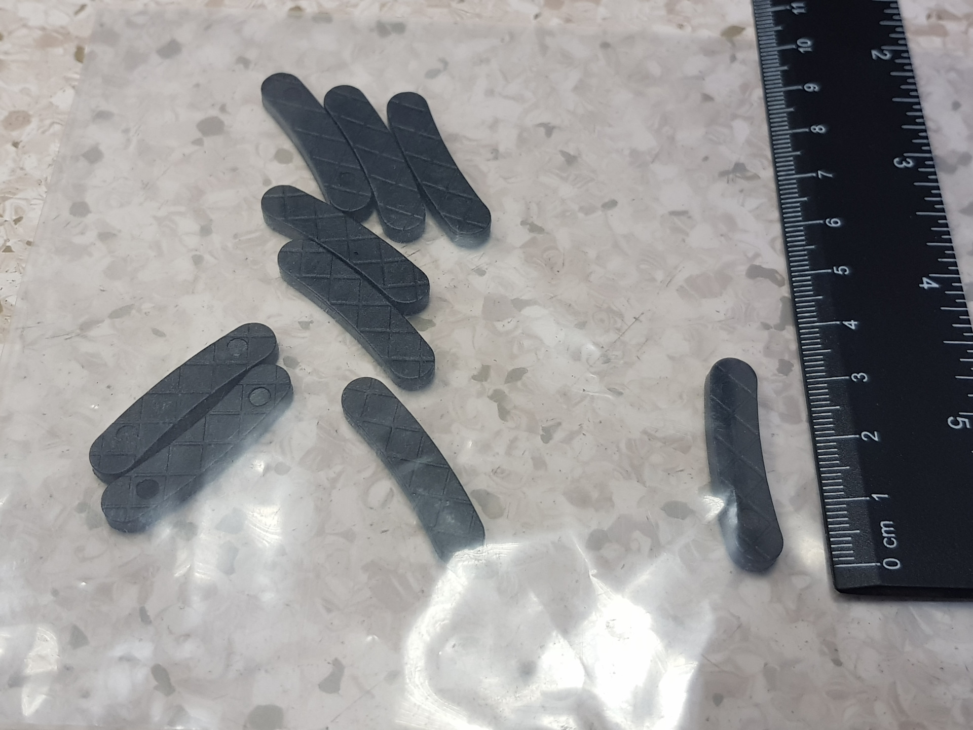

Хочу поменять сальник сцепления
Если менять только сальник, то адаптация не требуется. Но менять сальников сальник бессмысленно — он опять потечет. Надо устранять причину, почему сальник разбивает. Обычно меняют "сухари" и ставят неоригинальное кольцо, чтобы не было поперечного биения.

Не могу понять для чего они там? Есть ведь пружины в корзине. Может расскажешь если знаешь?
Ну они играют роль пар скольжения как я понимаю, чтоб не метал по металлу тер
Что это за сухари (чёрные) куда они тюставятся?
В демфер сцепления

старые сухари были изношены?
Визуально они не были изношены. Штангелем размеры не меряли, но насечки на них присутствовали.
После замены сухарей на новые люфт пропал. Странно. Может на это повлияли не сухари, а просто манипуляции по их вытаскиванию/засовыванию.
