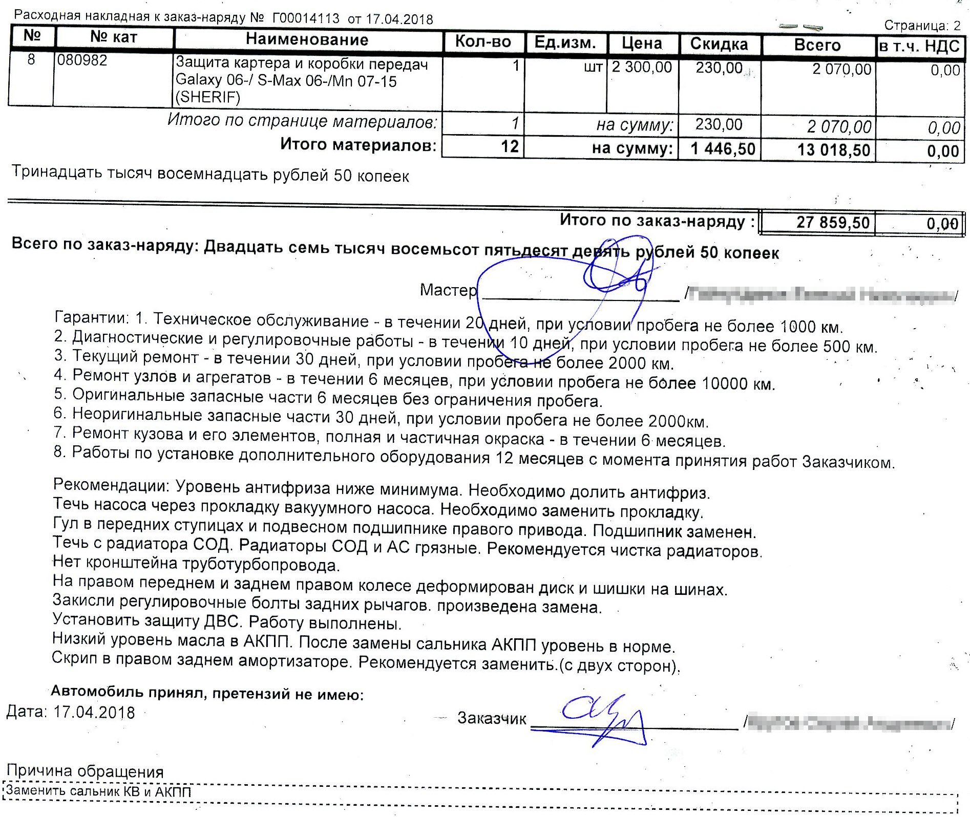

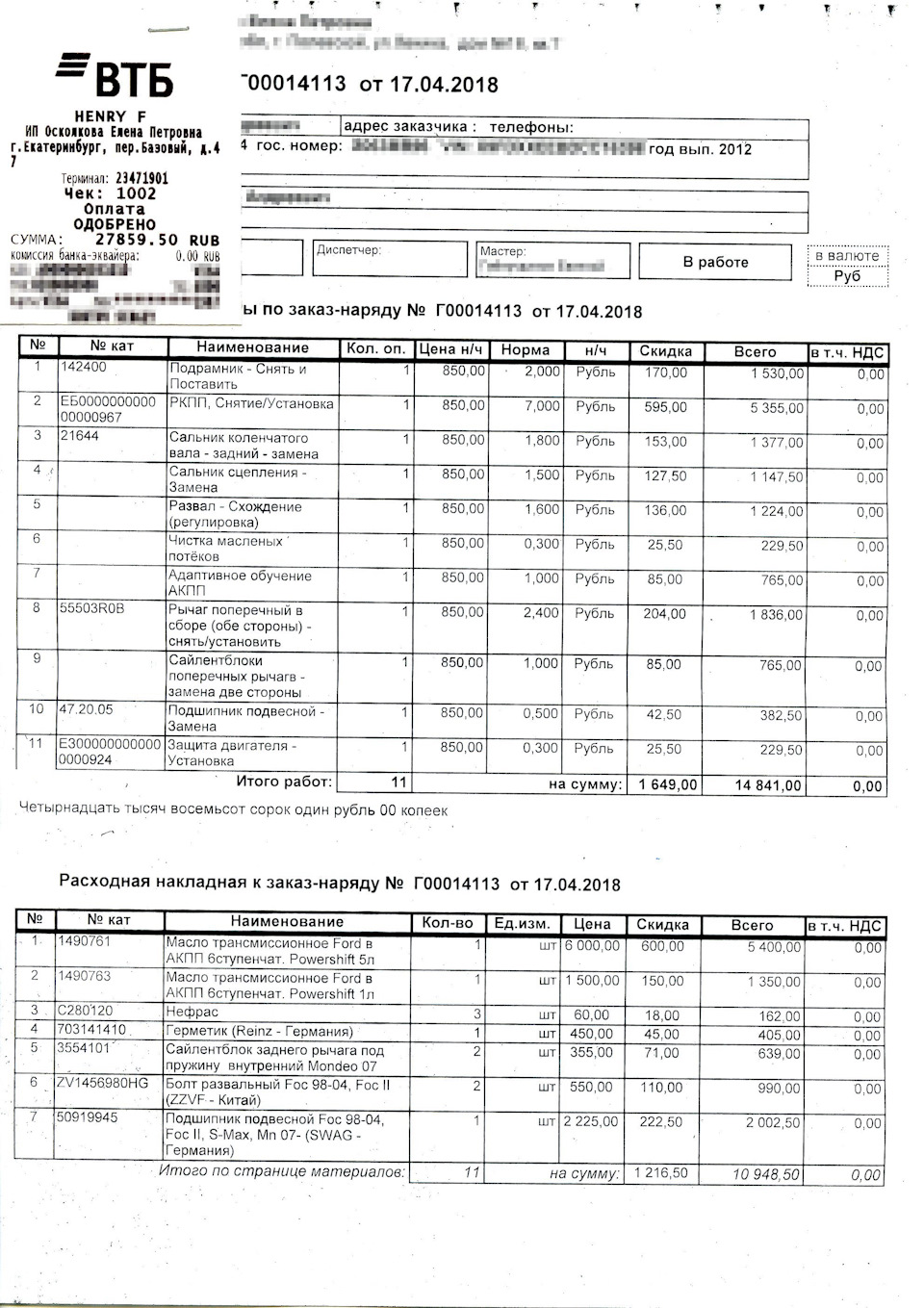

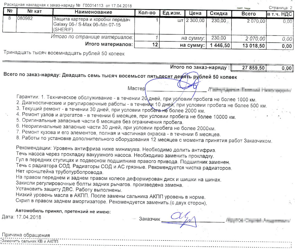

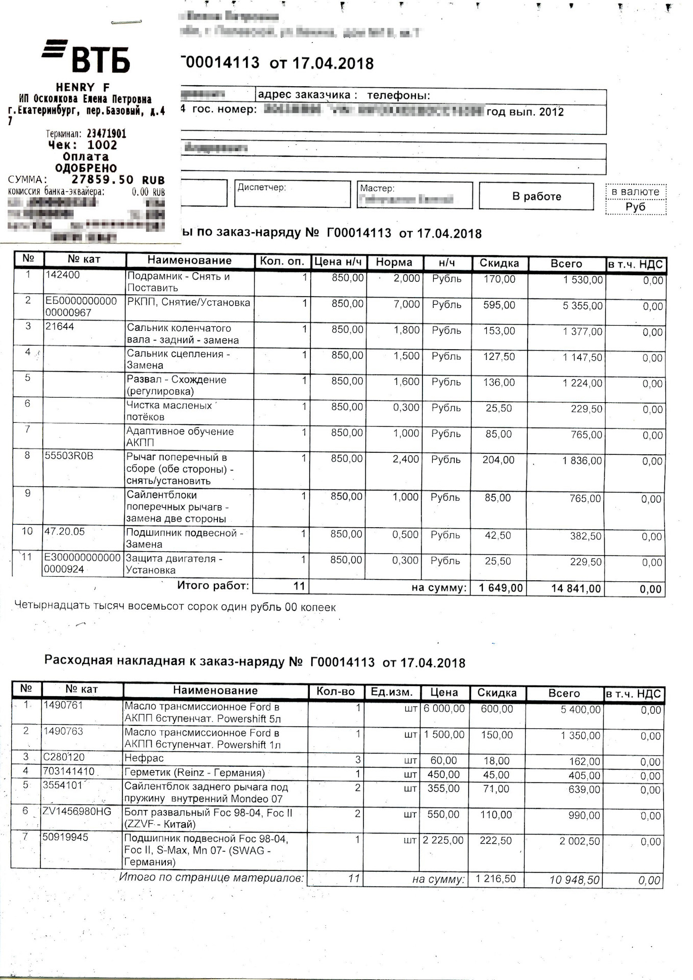

Вчера вечером отдал машину на замену сальника коробки в "Генри-Ф", что по адресу г. Екатеринбург, Базовый переулок, 47р. Сегодня машину забрал.
Заменили сальник (крышку) коробки передач на доработанный с пружинкой. Также заменили "сухарики" в сцеплении. Поставили неоригинальное кольцо.
Заменили масло в КПП, фильтр масляный был мой.
Также сразу же решил заменить задний сальник коленвала (VICTOR REINZ 819001200), его я покупал заранее. Кстати, при снятии старого сальника обнаружилось, что один нижний болт его крепления был ослаблен. Так что не зря было решено туда залезть.
По ходу разборки подвески было обнаружено, что шумит подвесной подшипник правого привода. Сразу заменил и его.
Т.к. для снятия коробки передач снимается подрамник, то по окончании работ требуется регулировка развала-схождения. Но тут оказалось, что намертво закисли регулировочные болты на поперечных рычагах задней подвески. Пришлось срезать их болгаркой, заменить сайлент-блоки и установить новые регулировочные болты.
Еще на машине стояла штатный пыльник двигателя (валенок), который весь пропитался маслом. Решил заменить его на металлическую защиту.
Сделали скидку в 10% на работы и запчасти.

Мне работы выполняли 1 день — вечером отдал, вечером забрал.
Но там и работ было больше, чем у тебя: еще замена сальна КПП, замена сайлент-блоков.
Качество работ вполне нормальное. Всё показывают, рассказывают, объясняют почему надо менять ту или иную деталь и т.п.
