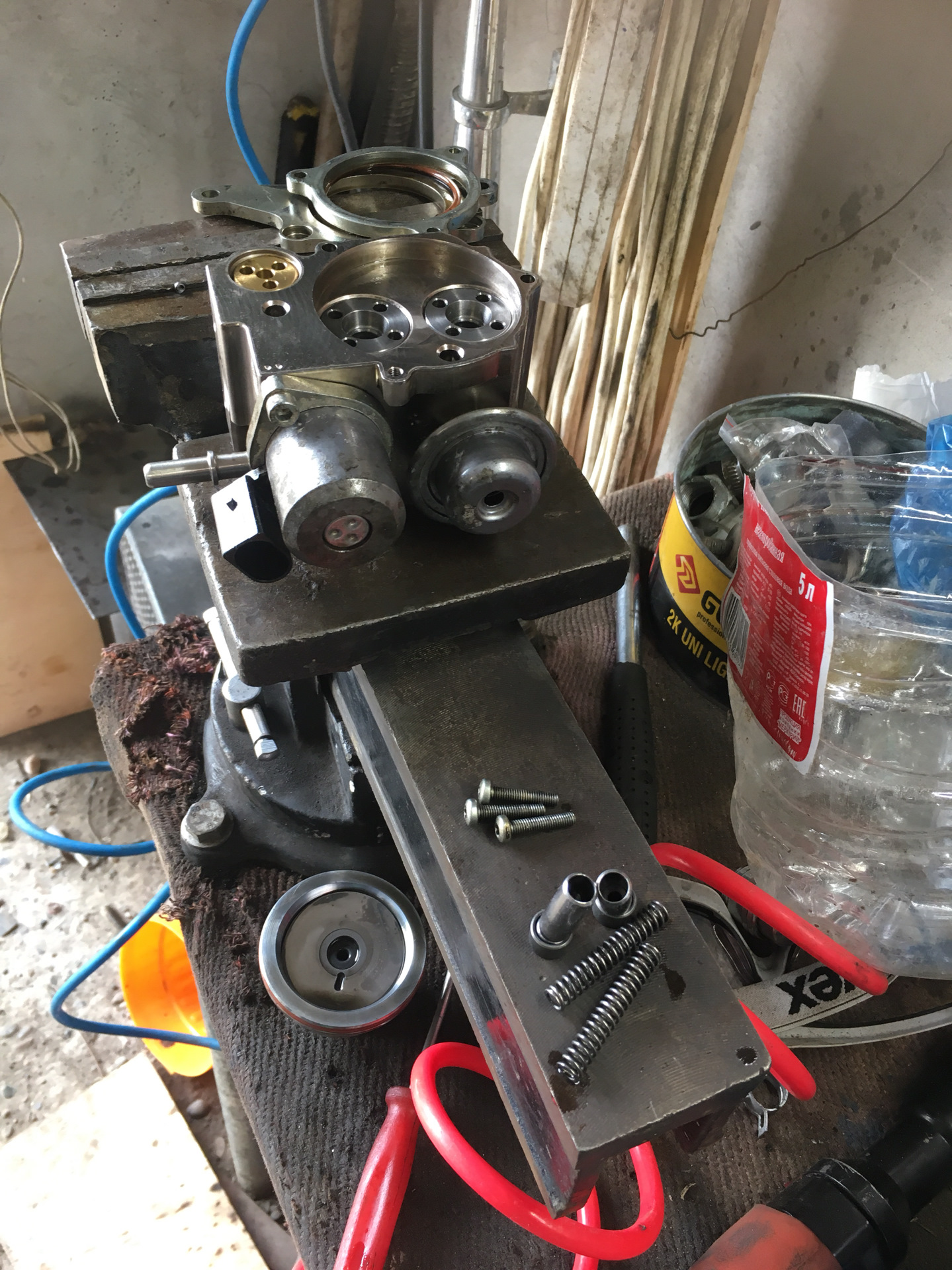

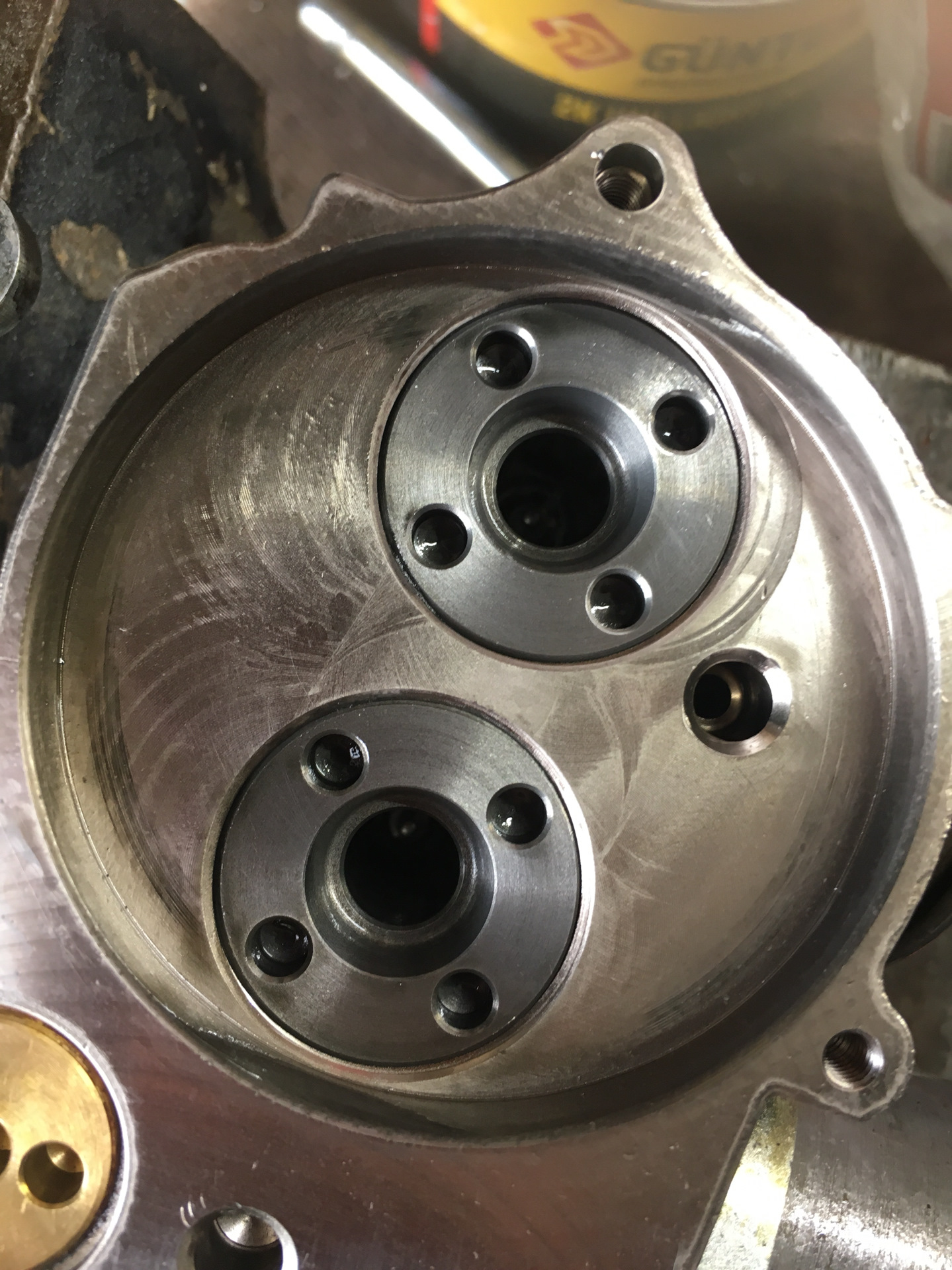

Итак) имея опыт неудачного воскрешения тнвд, и почитав много форумов, посмотрев ютуб, решились на второй заход. Сняли, отмыли тнвд, даже датчик высокого давления помыли😁))

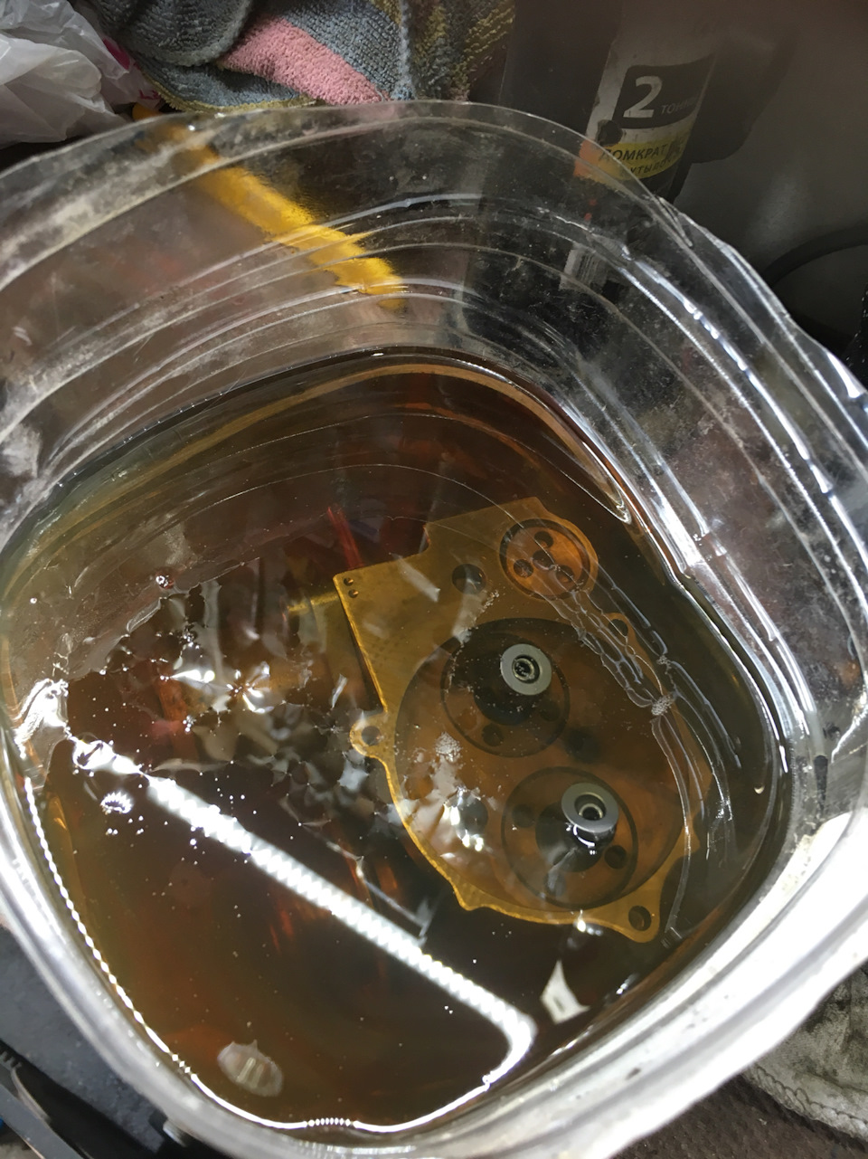

Далее) взяли баклажку 5л., разрезаем пополам, наливаем 1.5 литра Масла (я брал то, что лью в мотор), окунаем, уже разобранный и почищенный, и начинаем шприцом задавливать масло во все дырки😩🤦♂️(технологические отверстия)
Потом все собираем😋 прям там же, в масле😃
Итог. На электро клапане был Зазор вроде 27.2мм или 27.1мм при собранном (кстати, точно такой же был при первом разборе, т.е. не фига он тогда не изменился) а после сборки и прокачки в маслинной ванне не поверите, стал 12мм🤷♂️😛 завёлся, не троил не чихал)) пару раз просто продавил насосом давление перед заведением мотора)) и собственно все🙈😛. Ошибок нет, утром завёлся без проблем. Расход с 12л упал до 9,5🙈😛😛😛. Кстати, в кучу махнул свечи, залил полный бак 100 на ЛУКойле.

После такой ванны лишнего масла вместо бензина в мотор не пойдет?
А там больше положенного не получиться вместить)) там с завода все заполнено.
Что там может сломаться: как я понимаю плунжера закиснуть, сальник протекать), но тогда там будет бензин внутри. Ну вымоет эти 100-150гр Масла)) я думал сразу ощутиться на работе самого тнвд.
Тнвд хоть и соединяется с двигателем, но в сам двигатель никак ничего не может попасть.

Ещё раз для уточнения. Ты его просто разобрал до состояния, как на фото, промыл, заправил маслом и собрал в масле. Ничего не менял?
Не, ничего не менял, главное в масляной ванне заливать масло во внутрь через шприц, сзади не надо шарик выбивать
